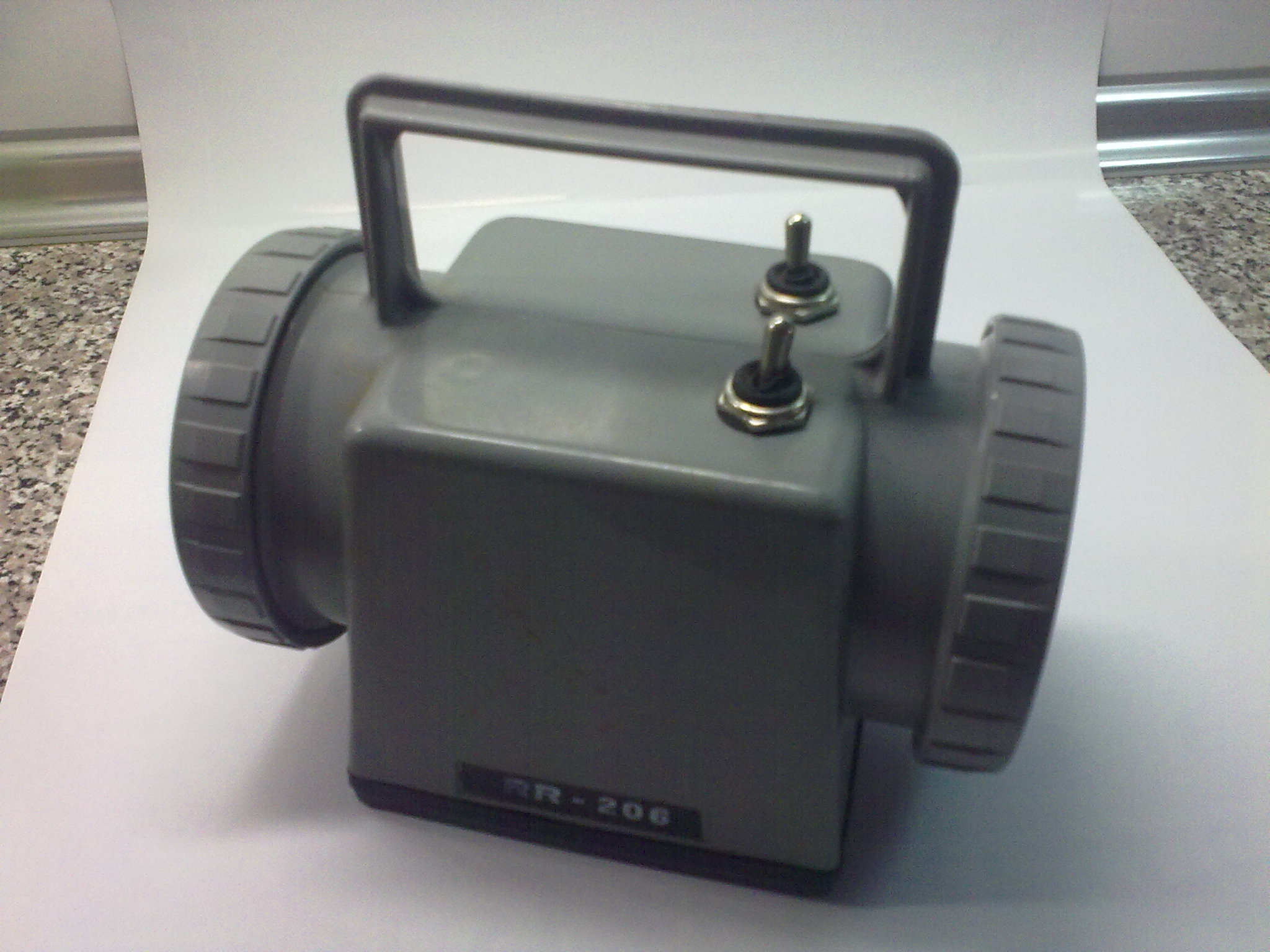

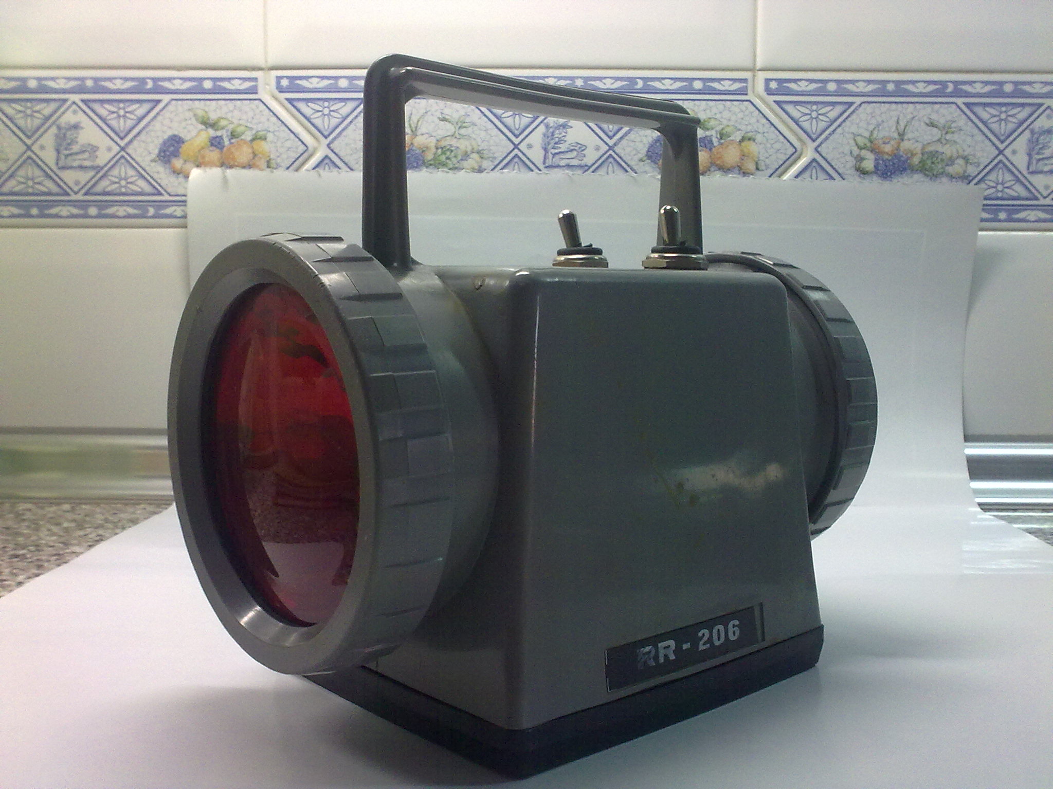

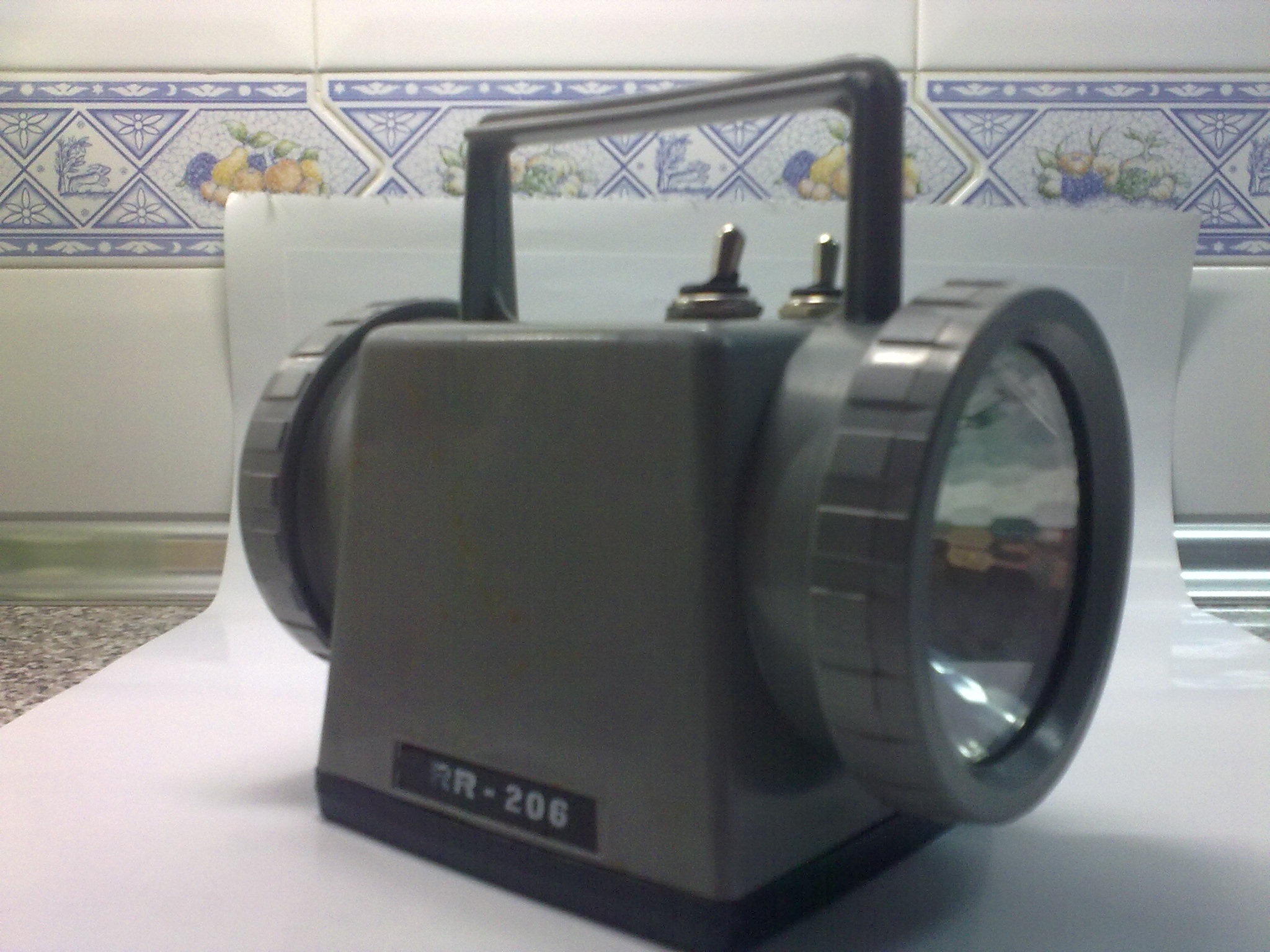

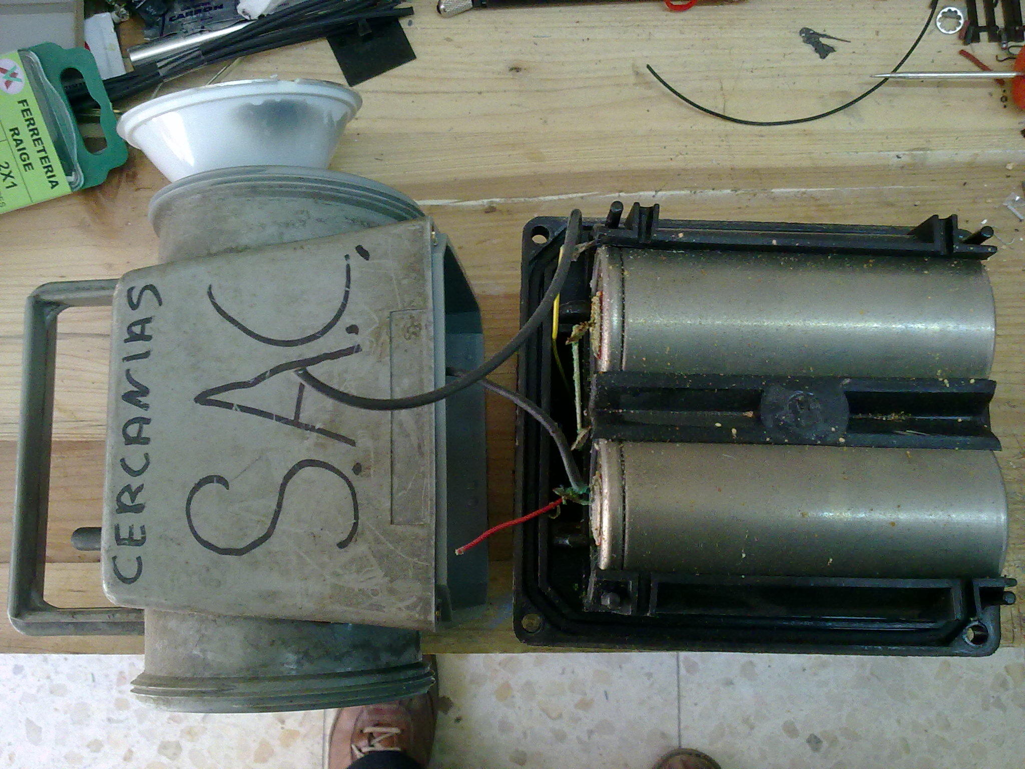

Buenos dias a todos:
Queria preguntaros si alguno sabeis el modelo de las baterias con el voltaje y amperaje que tienen las RR 206
Y tambien preguntar Si funcionaria bien si se le meten 4 baterias recargables tipo R20 que dan 4.6 voltios y 12A o 16A dependiendo de la marca de la bateria, porque sitio para meter las 4 baterias si que hay.
Gracias por vuestras respuestas.
Podeis contestar en la pagina, por medio de privado o en este mail
inglesa7773@hotmail.com
Os dejo alguna foto de la linterna.
Saludos.Jose.

Nota 28 Nov 2012 16:42
Mensajes: 2008
Registrado: 17 Dic 2008 22:12
En el otro hilo ya te contesté como ponerla en funcionamiento con una batería de 6V y 4,5Ah Entra justa pero entra. Tienes tres fotos, la de la linterna, la misma abierta y el detalle de la batería usada.

Nota 29 Nov 2012 16:06
Mensajes: 2008
Las originales de Legrand salen por un ojo de la cara. Creo que me dijeron en su día en una tienda de electricidad gallega que las tenía que valía cada elemento 30€ y ésta linterna es de dos elementos, luego 60€. Prueba en una tienda que se dedique al tema de las alarmas. Y si aún así no hay forma me mandas un mp. De todos modos si aún así lo quieres intentar con las R-20 que también debería de funcionar tienes que usar 5 y no 4. Así conseguirías 6 V. Y te puedo asegurar que entran por se venden unas baterías parecidas a esas que ya vienen hechas un paquete.

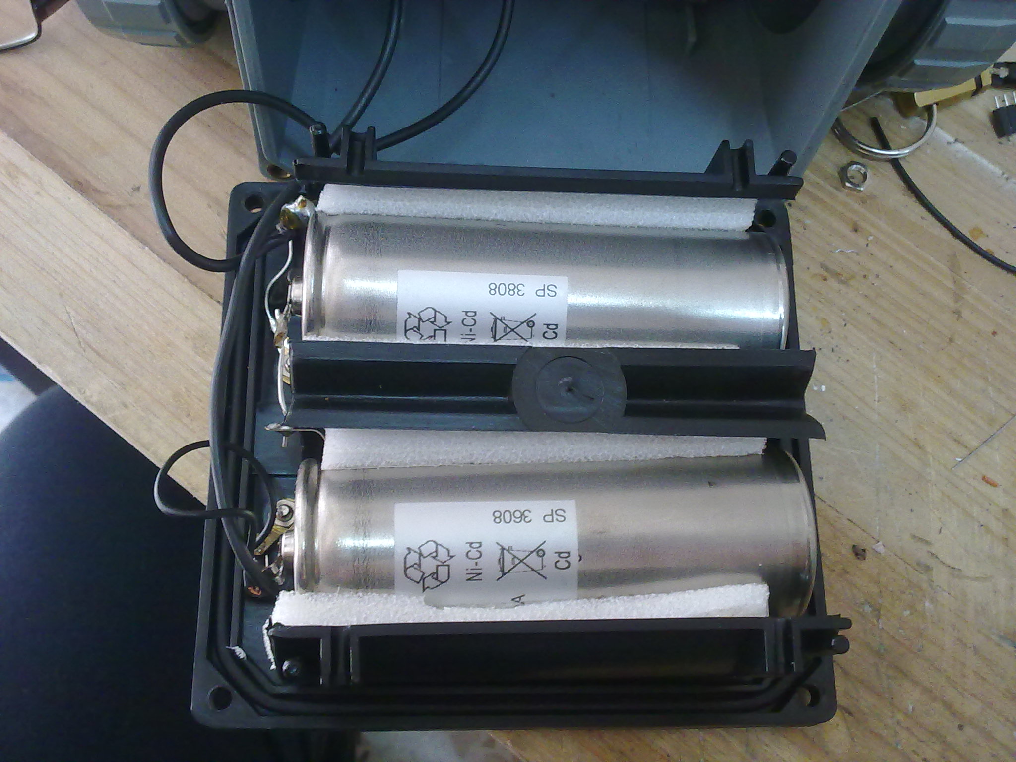

Nota 29 Nov 2012 21:49
Mensajes: 7102
He puesto los enlaces para mostrar que las linternas van a 2,4 voltios.
Nota 30 Nov 2012 08:36
Mensajes: 2008
Hombre Fantito, no quisiera ofenderte, pero las Legrand, Saft y Cegasa "grises" funcionan a 6v. Más que nada por que sus baterías son de 6v y sus cargadores también dan 6v. Y si no fuera por que me tocó arreglar para el trabajo unas cuantas por que el técnico de recursos era un tacaño y no quería mandarnos las nuevas linternas, las luznor. Así pues entre arreglar tanto para el trabajo como para mí habré arreglado unas 20. Creo que no hablo sin conocimiento de causa. Por cierto, las luznor también cargan a 6v y por eso puedes usar indistintamente la base luznor pa cargar una de las viejas como una base de las viejas pa cargar una luznor.
Javier
_ _ _ _ _
Nota 30 Nov 2012 08:48
Mensajes: 7102
Pues las que yo arreglo son de 2,4 voltios, tal como especifica las características del catálogo Legrand. Y he puesto esas referencias precisamente por detallar el voltaje de funcionamiento. Cunado pase por el taller hago unas fotos de las baterías que sustituyo.
En estos momentos tengo unas 6 por reparar, algunas con la circuitería original para la intermitencia de la luz roja, y a 6 voltios ese circuito se funde.
Nota 30 Nov 2012 13:07
Mensajes: 168
Ubicación: Leon
Registrado: 22 Dic 2009 18:37
Fantito esta algo confundido lo que es de 2,4v son las bombillas pero las baterias originales que lleva 2 son cada una de 3v lo que hace un total de 6v.
Fccarreno mirare en las tiendas de alarmas y si no las consigo te mandare el mp.
Gracias por la informacion y las molestias.
tratos positivos:guardaagujas333,jerboa,HOmiescala,antonio2100,333034,matmar,jchcarde,ali63ali,fistru,MANOLETE,Txomintxo,
tiendas:trenexpress,trenelectrico,mabar,matey,modelismo villaverde,
A.A. del CHF
Nota 30 Nov 2012 16:52
Mensajes: 7102
Debo de arreglar otro tipo de linternas.
Las mías van con dos baterías de 1,2v en serie parecidas a éstas:
http://www.voltimum.es/catalog/prod/LEE-61880/prod-P/1-bater-a-1-2-v-7-ah-para-linternas-ura-port-til-LEGRAND-GROUP-ESPA-A-S-L.html
El lunes hago unas fotos de las baterias que he repuesto en la linternas que yo reparo, que seguro son de otro modelo.

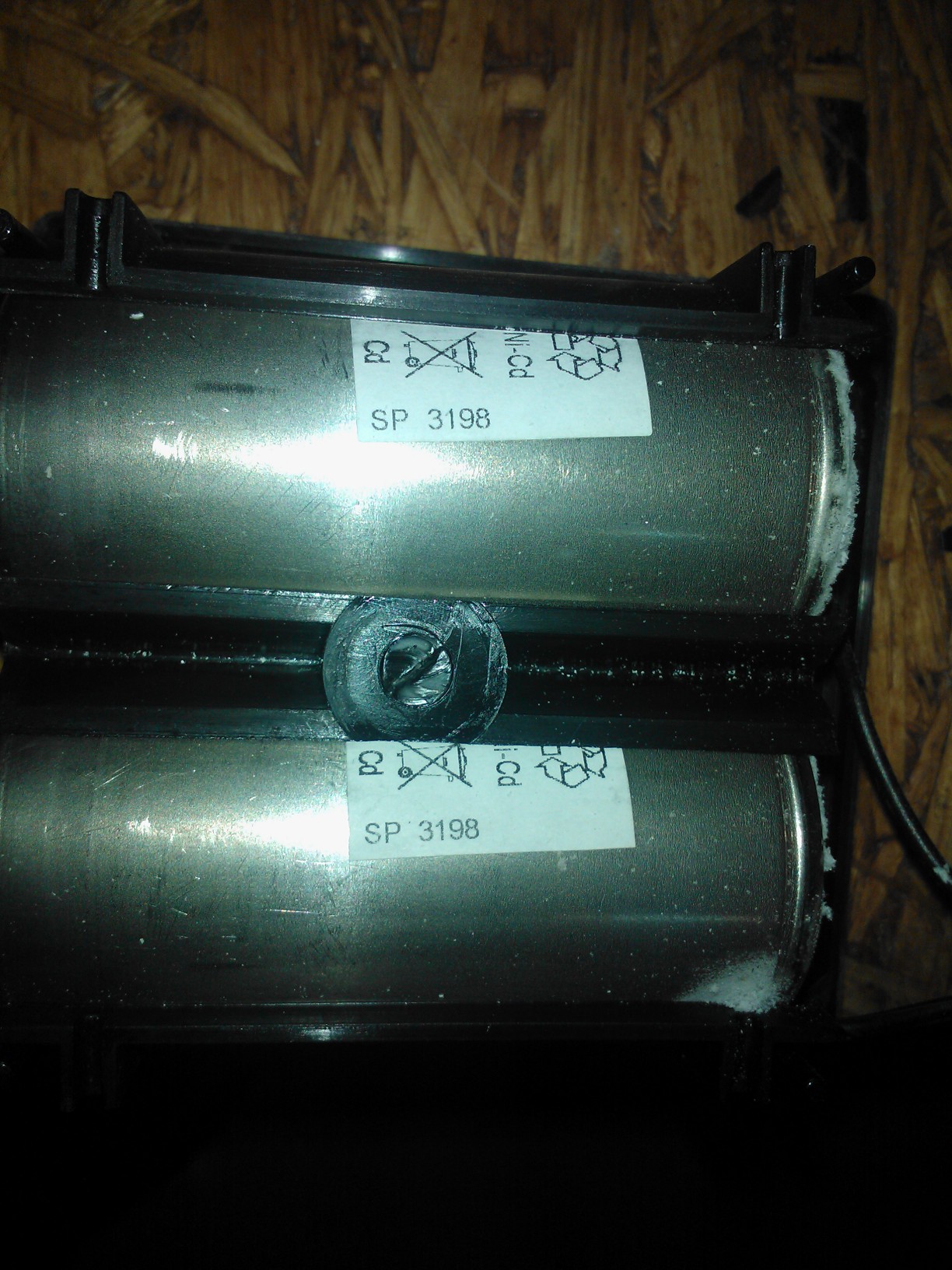

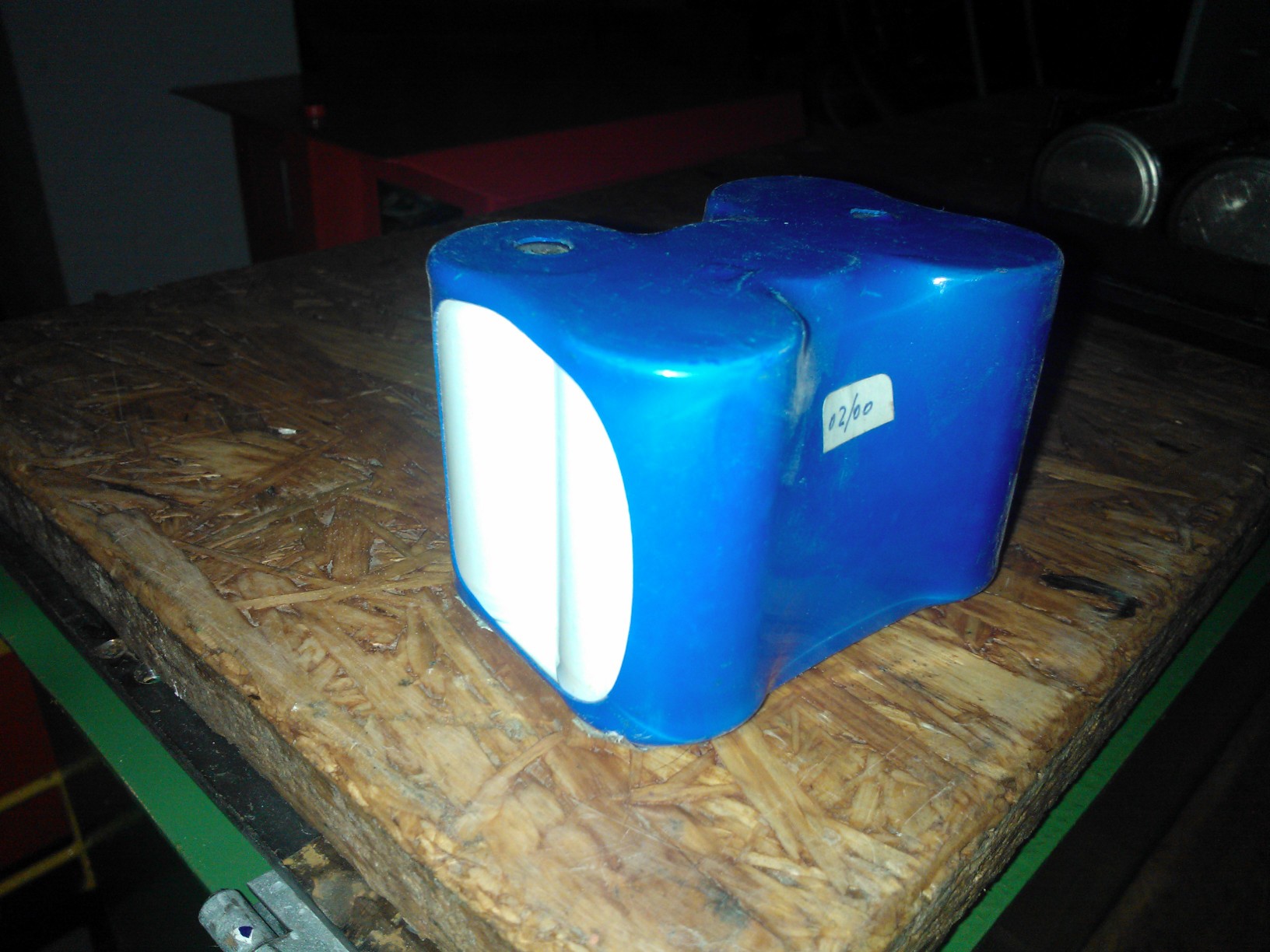

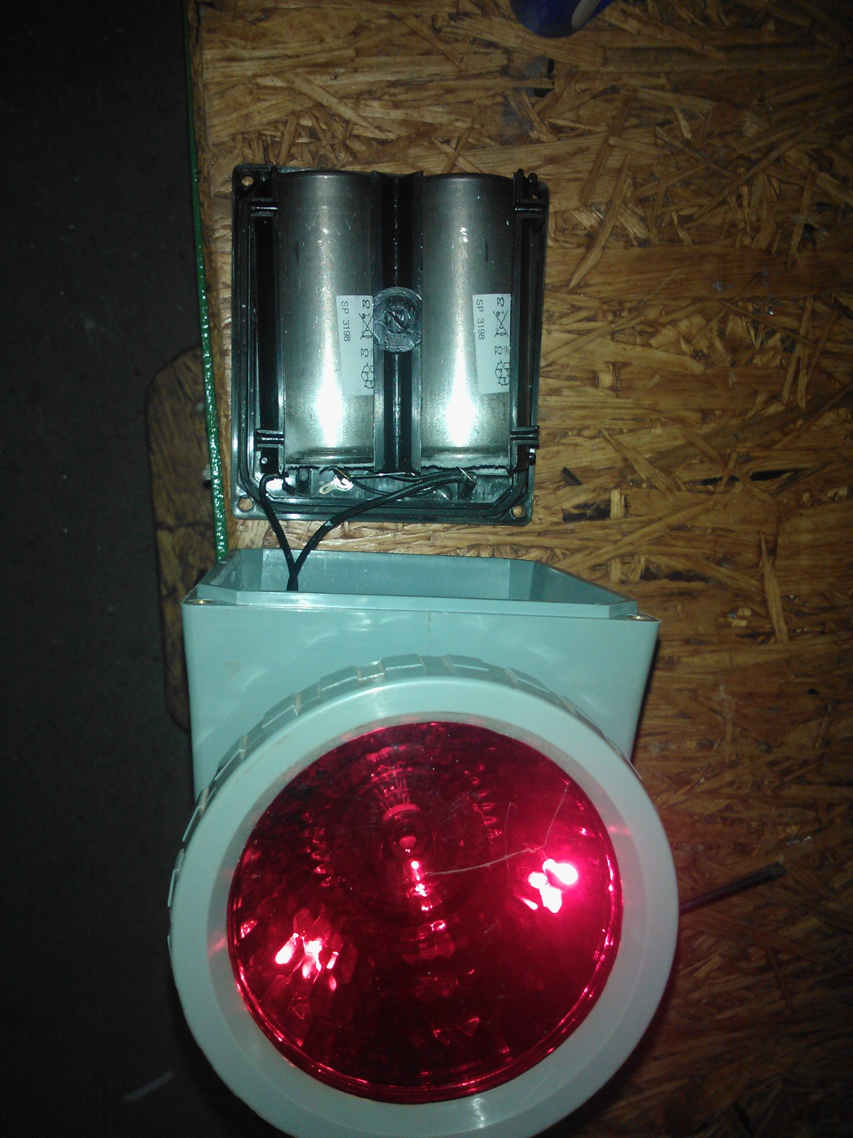

Nota 30 Nov 2012 18:26
Mensajes: 2008
Pues igual son otras mire. Aquí va una de una linterna con su batería original, otra de detalle y otra de una batería alternativa que nos suministraban para sustituir las baterías originales de legrand. La batería que tú nos pones y que dices poner en número de dos es la misma que me daban a mí, pero a mí me venían ya en un paquete y en número de cinco. Pero si sigues sin creerme ve a mirar las baterías originales de Legrand a ver que tenemos.
Javier
_ _ _ _ _

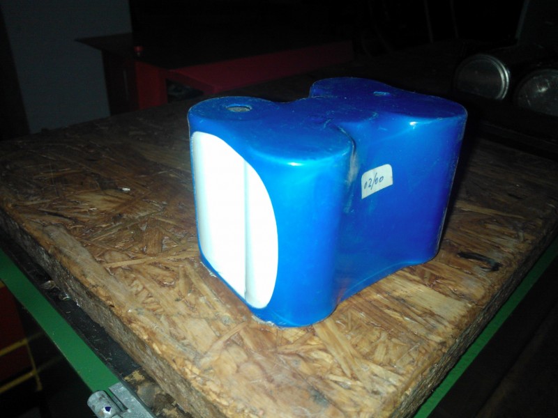

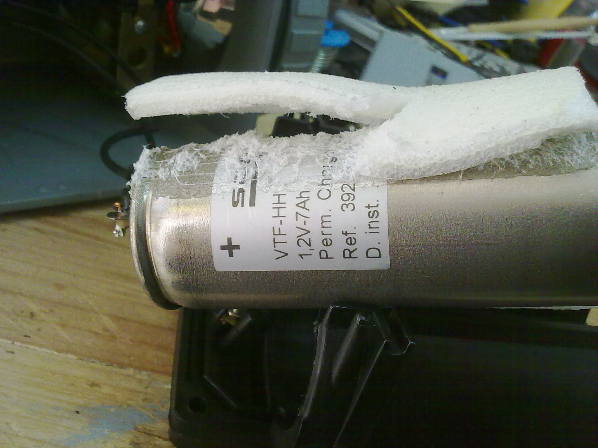

Nota 07 Dic 2012 13:57
Mensajes: 7102
Conjunto de batrías adquirido recientemente de Legrand:
Detalles de las baterías:
Baterías originales Cecasa a sustituir:
