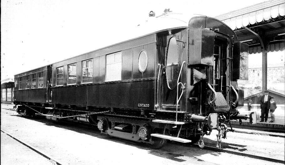

aqui hay una de uno de los coches, alguien sabe si se conserva tal vehiculo?
Mensajes: 7084
Se está restaurando por una Escuela Taller en Almazán.

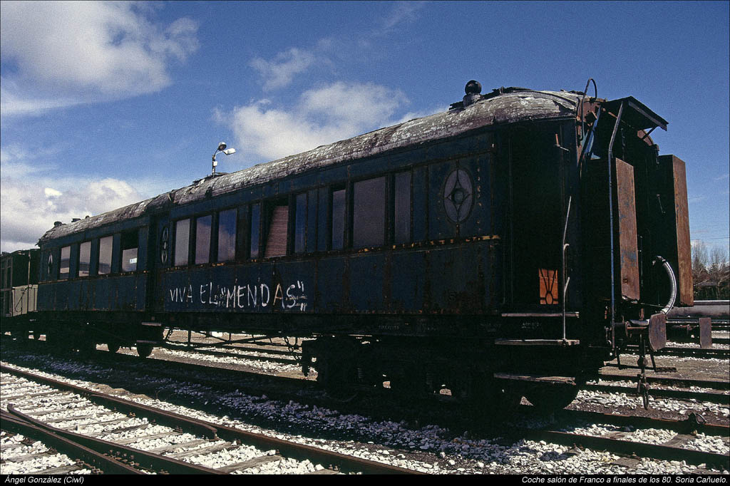

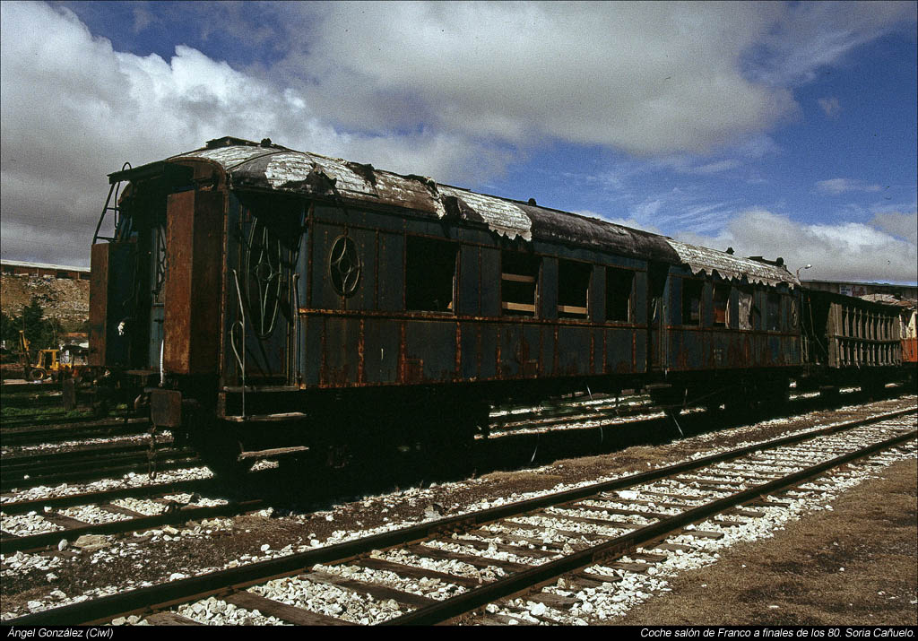

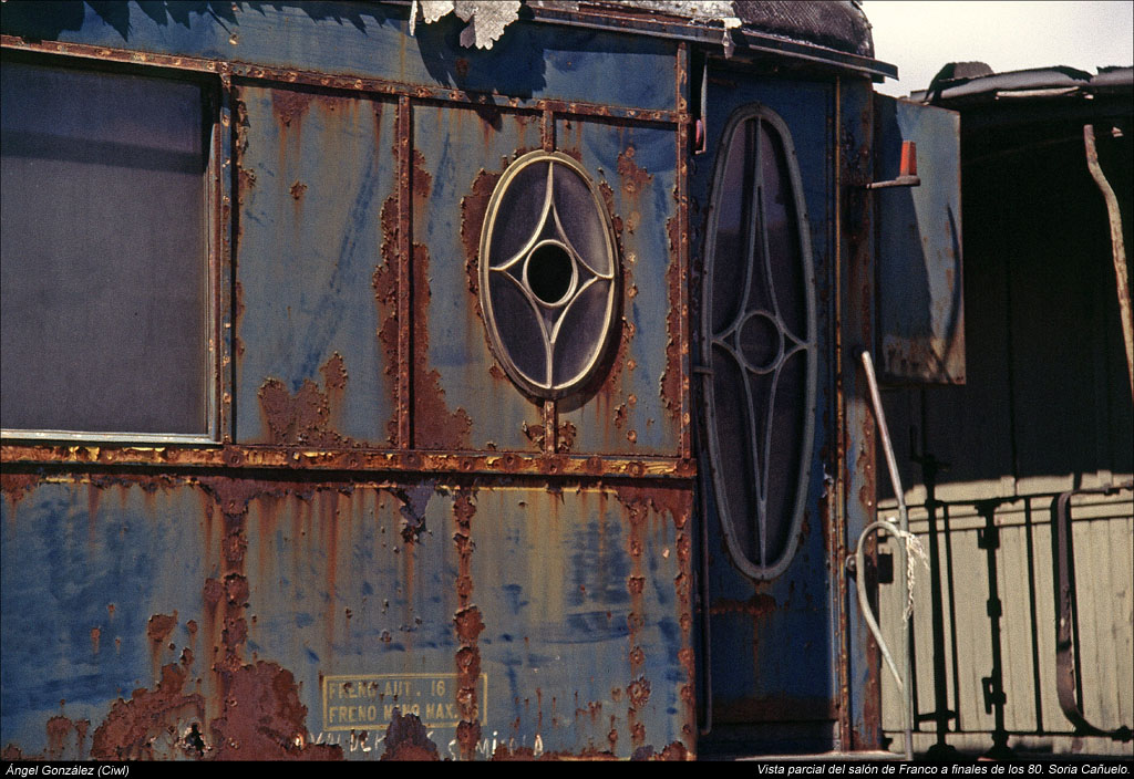

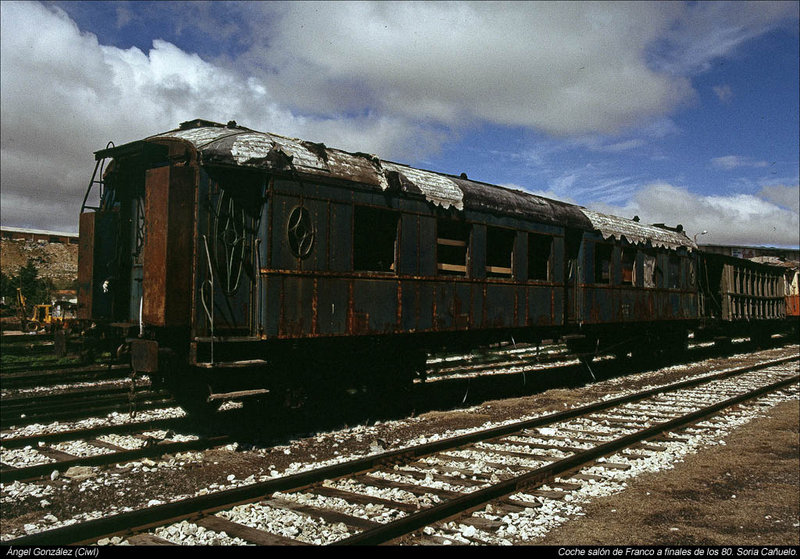

El break de Franco estuvo durante mucho tiempo apartado en la estación de Soria Cañuelo. Hacia principios de los 90, fue trasladado a Almazán, donde se está restaurando a base de escuelas taller.
Aquí unas fotos de dicho coche cuando estába a la intemperie en Soria.
Coche salón de Franco, en Soria Cañuelo. Finales de los 80.
Detalle del coche salón de Franco, en Soria. Cañuelo. Finales de los 80.

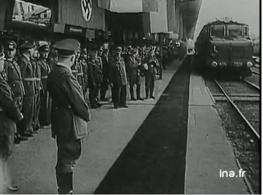

Buenas,
Otra version de un video conocido. Es de INA (Francia) el video y sus noticias son controlados por el regime de Vichy y los Nazis.
Hendaye 7209 Cia. Norte.PNG (209.12 KiB) Visto 2196 veces

Mensajes: 5161
Buenas tardes,
Alguien sabe porque la locomotora con la cual llega a Hendaya Franco no esta engalanada como la locomotora 7209 que se dice que fue la que llo llevó y está mas arriba.
Realmente son fotos del mismo dia.
Tienes razón se nota que eres muy observador, pienso que la foto en la que la 7209 esta engalanada sea en San Sebastian que como sabes fue de donde salio el tren, si tienes interes ponte en contacto con Mikel Iturralde, su cronica de esa fecha esta magnificamente documentada y es de lo mejor que he leido sobre la famosa entrevista, hace algunos años (en el 2001) conoci a Ramón Serrano Suñer en Marbella (alli vivio sus ultimos años hasta su muerte con 101 años) y a pesar de lo mayor que era recordaba la entrevista con muchos detalles y lo que cuenta Mikel es la realidad de esta entrevista.

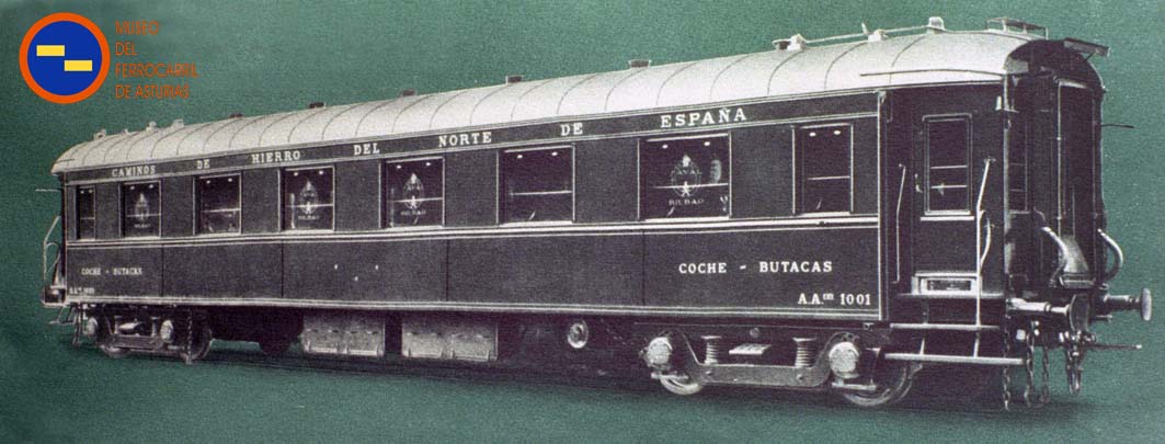

1º Lo que aparenta ser un Butacas de Norte, uno de la serie Norte AAfhv 1001 a 1020, construidos por la Sociedad Española de Construcción Naval en 1931. Es donde aparece un tipo asomado con el brazo en alto y se lee sobre la ventanilla la palabra España, que sin duda elige el cámara oportunamente, aunque en realidad formaba parte de "Caminos de Hierro del Norte de España".
Esta es la foto de fábrica del primero de la serie para que se pueda comparar con el vídeo:
2º El segundo coche, que es de donde baja Franco tan pimpante, ha dado bastantes quebraderos de cabeza, pero creo haber dado con el tema, aunque esto merece una explicación previa. Franco no usaba en aquella época para viajar los coches del Tren de la Jefatura del Estado (antes Tren Presidencial y antes Tren Real), es de suponer porque eran coches bastante antiguos (de 1900 salvo el cocina, que era más moderno, y donde obviamente no iba a viajar). Usaba un coche "break" de la Dirección General de Ferrocarriles y Tranvías, lo que se llamaba entonces y después "Obras Públicas", también denominados genéricamente "coches salones del Estado". Las anotaciones del traductor de la entrevista de Hendaya, Barón de Las Torres, no parecen dejar lugar a dudas cuando dice que “hace Su Excelencia el viaje en el «break» de Obras Públicas”.
Bien, la D.G.F.T. (Obras Públicas o el Estado, como lo queramos llamar) tenía tres coches propios para los viajes de altos directivos del Gobierno, numerados en Norte de la siguiente manera:
D.G.F.T. Sfhv 1, construido por la S.E.C.N. en 1929, Bogie tipo M (Acero moldeado monobloc Commonwealth)
D.G.F.T. Sfhv 2, construido por la S.E.C.N. en 1923, Bogie tipo L ( Acero laminado)
D.G.F.T. Sfhv 3 Braine LC, 1907, Bogie L

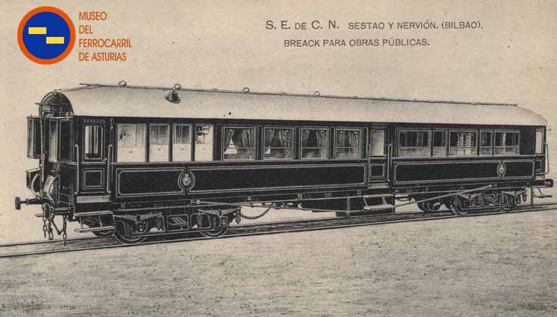

Dejando de lado el último, que por su antigüedad no nos interesa ahora, quedan por tanto dos coches salones del Estado a disposición para ser el de Franco. Aquí he de atreverme a corregir el libro (maravilloso libro) "Los coches perdidos de Renfe Tomo II de Carlos Baranguá, porque erróneamente atribuye al Sfhv 2 la fecha de construcción 1929. Bien yo mismo he cometido repetidamente un error parecido, por haber identificado erroneamente una foto de fábrica de la Naval y confundir el Sfhv 1 como el Sfhv 2. Sin embargo, documentación recientemente consultable en el archivo del Ministerio de Cultura permite a mi modo de ver aclarar bastante la cuestión.
Intentaré explicarlo lo mejor posible y unas fotos (del fondo del Museo del Ferrocarril de Asturias y de la fototeca del Ministerio de Cultura) ayudarán bastante:

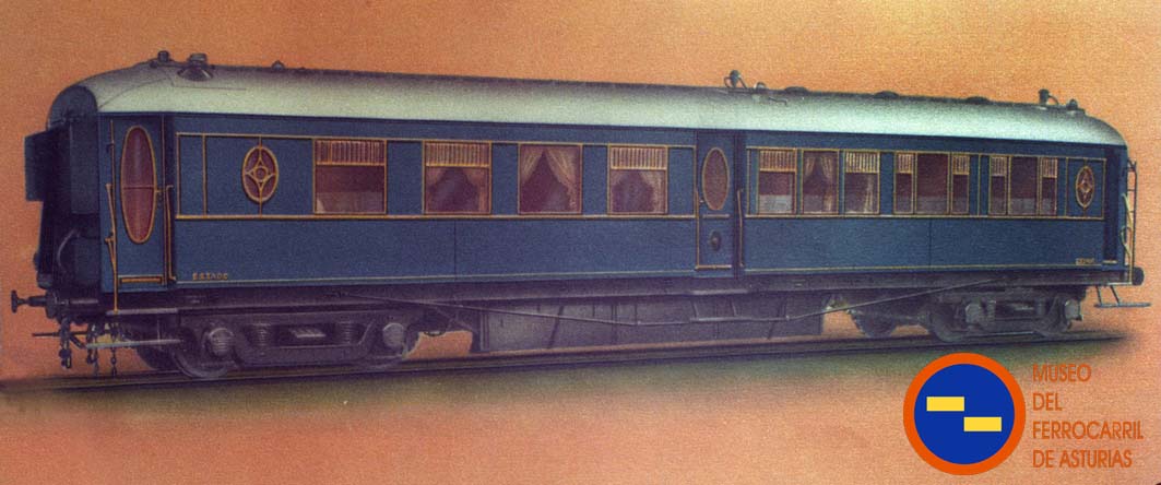

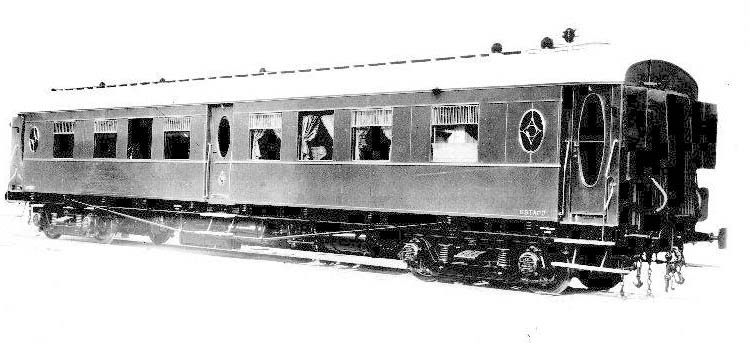

- Este es, a mi modo de ver ( y al del Carlos Baranguá), el coche D.G.F.T. Sfhv 1, construido por la S.E.C.N. en 1929:
Éste es muy probablemente su interior:

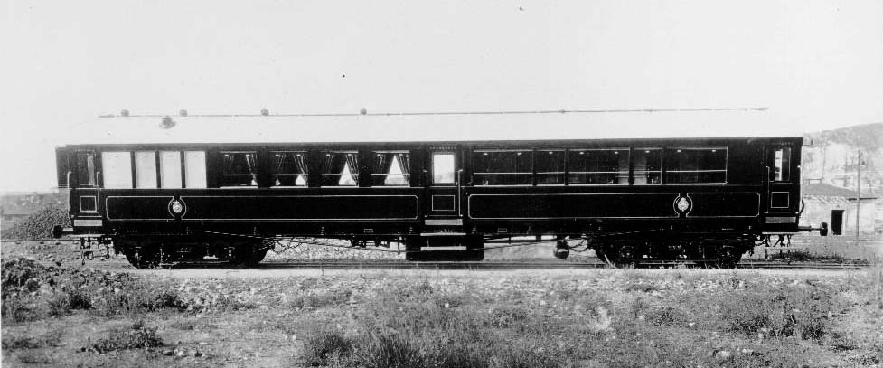

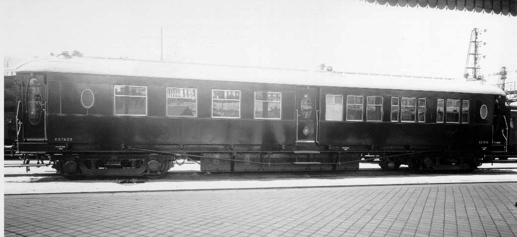

- Por su parte este es el D.G.F.T. Sfhv 2, construido por la S.E.C.N. en 1923:
Y este a mi modo de ver su interior:
Bien, del análisis del vídeo parece claro que el coche que usa Franco es el primero de estos dos, es decir el D.G.F.T. Sfhv 1, que era el más moderno de los disponibles. Este coche pasó a matricularse en Renfe como Sffv 1 primero, para aparecer luego, por ejemplo en el inventario de 1969, como SS 3.
En este momento, años 60, como bien apunta Baranguá, ya aparece con bogies tipo laminado. Parece probado que en algun momento sufrió un cambio de bogies, y esto aclara una de las dudas que se planteaban respecto de la identidad del coche de Almazán, ya que el que allí se conserva tiene laminados en vez de Commonwealth. Quizás se usaron los suyos originales para dotar a los "nuevos" SS 1 o SS 2 quedandose con los viejos Prusia del Sffv2, pero es sólo aventurar una hipótesis. Sea como sea el de Almazán es el de Hendaya.
Respecto de que pasa con el D.G.F.T. Sfhv 2 aun tengo bastantes dudas. No se puede aceptar que fuera reformado en el Sfhv 1, no sólo porque no tenía lógica reformar un coche de tan pocos años, sino porque sigue apareciendo en el inventario Renfe de 1947 como salón del Obras Públicas como Sff2, pero luego desaparece. De hecho, en el inventario Renfe de 1969, ya no está ni este ni el antiguo Sffv 3 y los coches de Obras Públicas (que seguían siendo los preferidos de Franco) eran por este orden el SS 1 (ex Pullman Andaluces AAX 1105), el SS 2 (ex ZZ 1112) y finalmente nuestro ya conocido Sffv 1 renumerado como SS 3. Quizás, como digo, se desguazó y se usaron sus carros en el SS 3, anterior Sffv 1.

Mensajes: 5161
Buenos dias,
Muy buen trabajo Javier pero has indagado algo de la locomotora. ¿Qual de ellas era? la engalanada, es decir la 7609 o otra ya que en el video de Ina no se distingue bien la numeración al llegar a Hendaya y no creo yo que estuviera engalanada del lado contrario para regresar a Madrid. De todas maneras el trabajo es extraordinario.
Mensajes: 709
Registrado: 02 Jul 2010 23:38
Sobre el engalanado es posible que no pertenezca a ese día, Franco veraneaba en San Sebastián lo que hace bastante probable que llegase con la misma locomotora en otras ocasiones. ademas no lleva ninguna bandera ni alemana ni nazi que seria lo mas normal. Desde luego que una versión de la foto mayor ayudaría.
