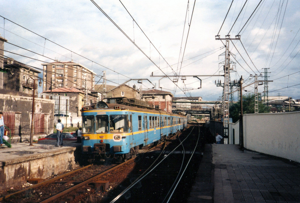

441-004-9 en la estación de Lutxana el 15 de Octubre 1990.
Autor hanssmit53

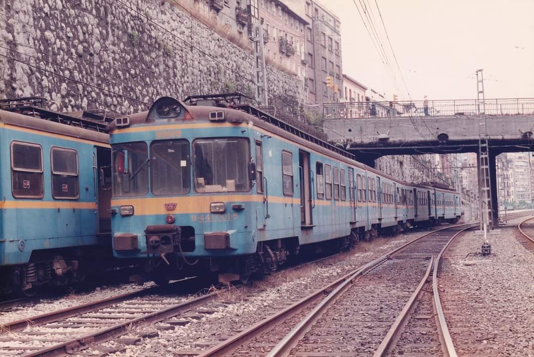

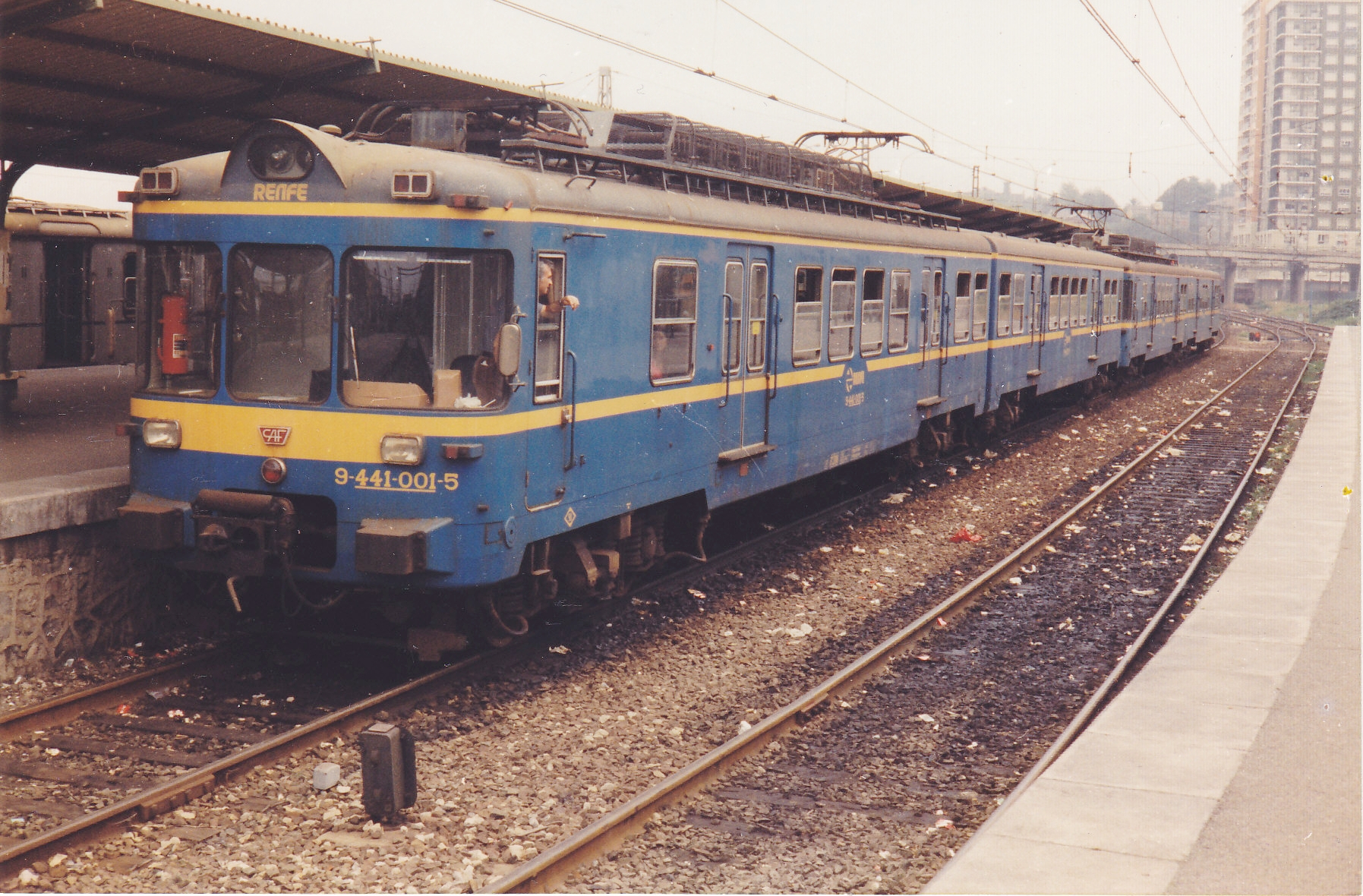

Creo que ya va siendo hora de retomar de nuevo las riendas de este hilo, despues de tanto tiempo de inmerecida inactividad sin hablar de estas espectaculares unidades. Saludos.
441-001 SANTURCE. 1980
Foto: Colección PACHECO

441-001-5 junto con otras 441 fueron estacionadas en las vías de topera a la salida de Bilbao Abando a la espera de su final el 24 de Agosto 1991. Fueron trasladadas y apartadas dentro de las instalaciones del TCR de Valladolid donde al tiempo fueron desguazadas. Foto: Jordi Caldes. Archivo Jose Silva.
