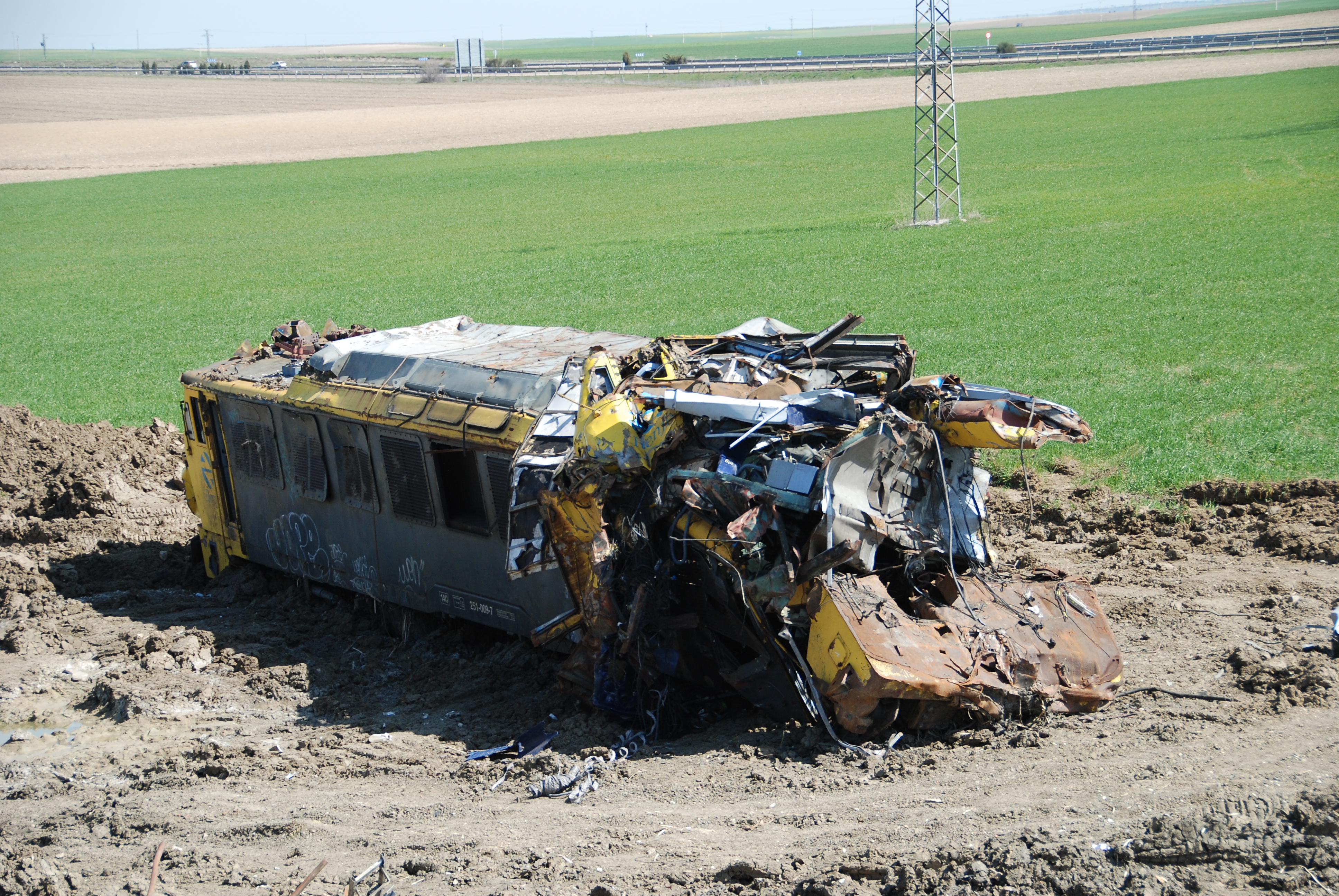

Arévalo, 26-03-2010 .

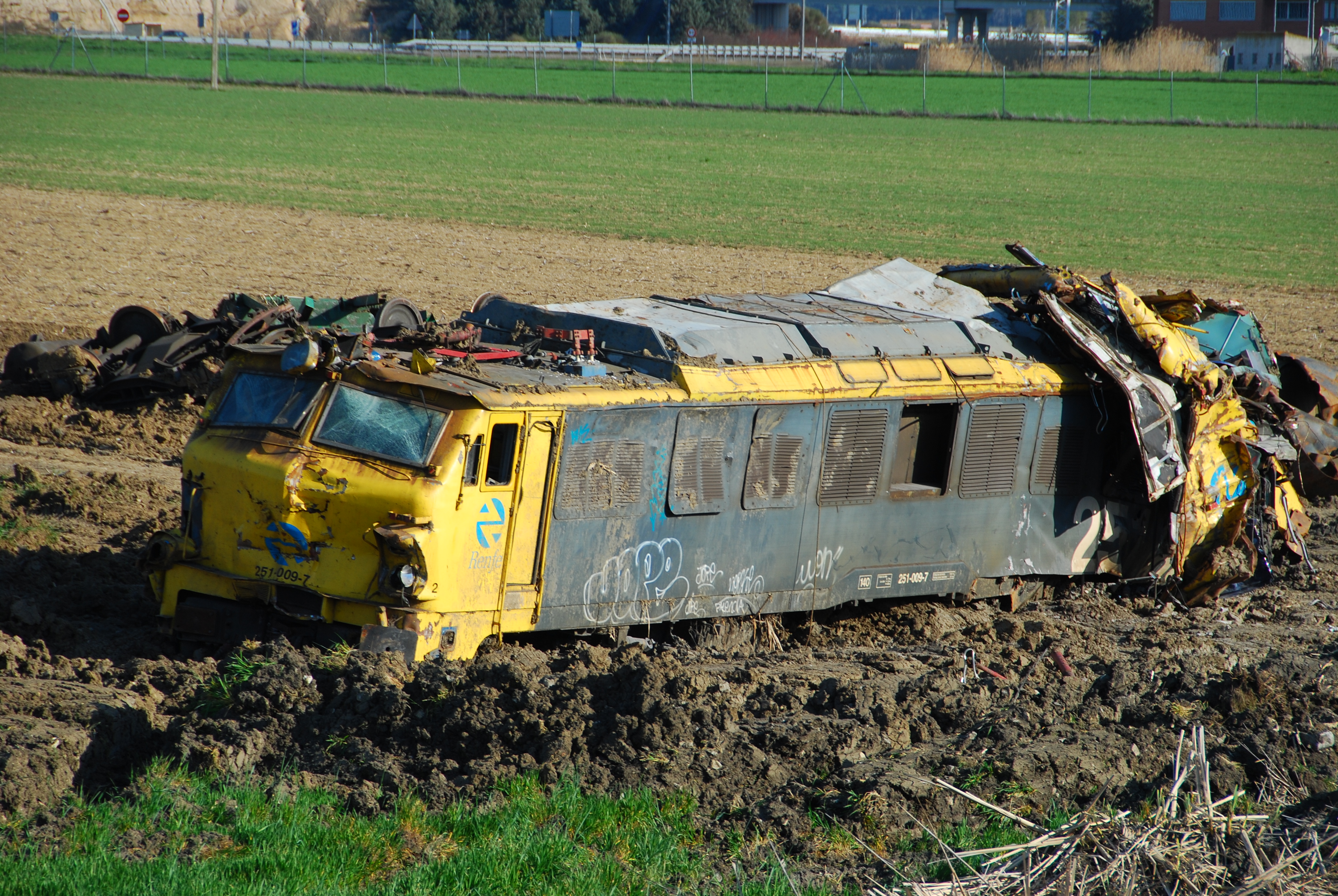

"Colisión por alcance entre los trenes de mercancías 58242 y 58244, ambos de la empresa ferroviaria Renfe Operadora, cuando el primero está parado ante la señal de entrada E2, en indicación de parada, y el segundo encuentra la señal avanzada 1734 en indicación de vía libre. El accidente tuvo su origen en un fallo técnico en las instalaciones de seguridad, en concreto, en la señalización fija, producido por los cambios en el enclavamiento de la estación de Arévalo para la realización de pruebas."

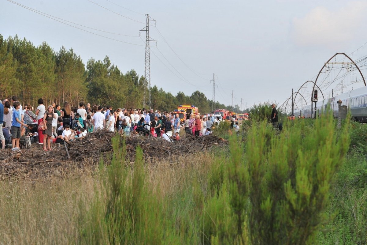

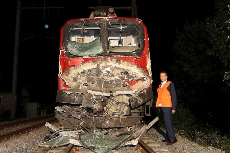

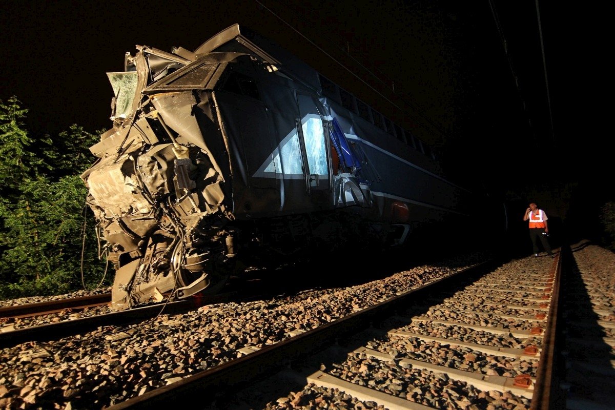

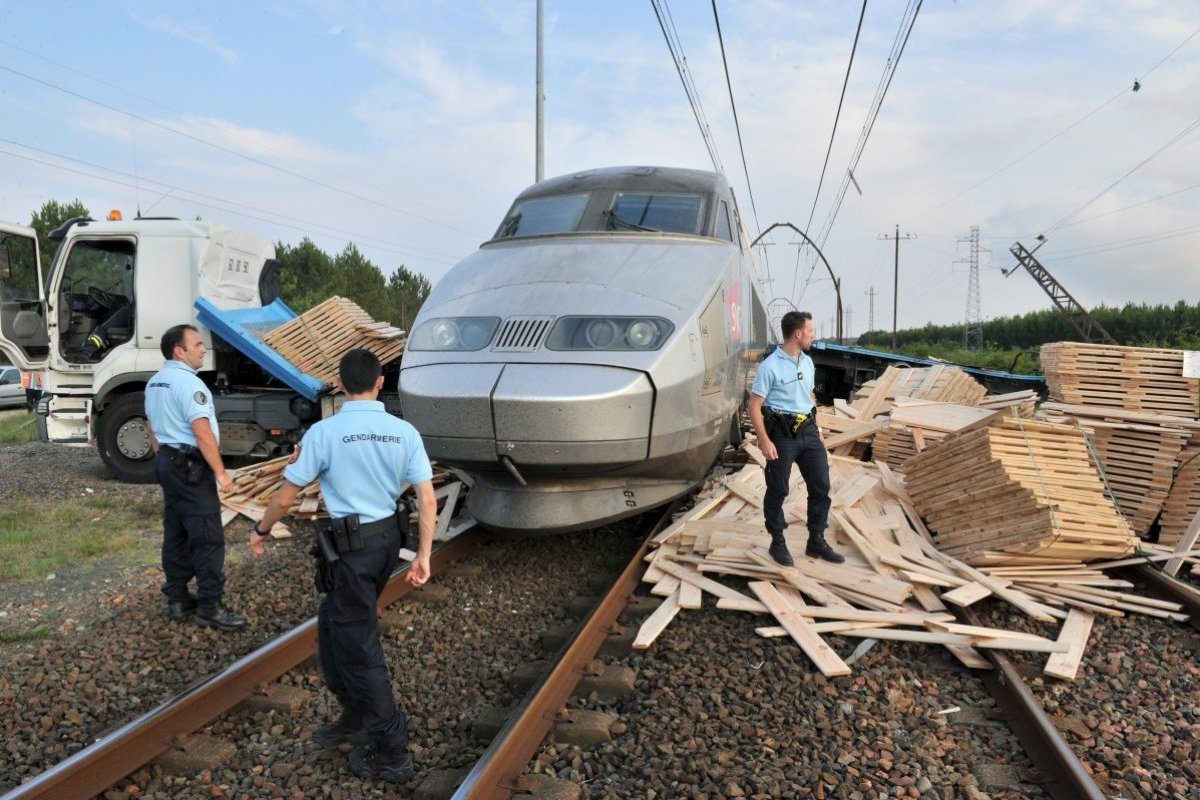

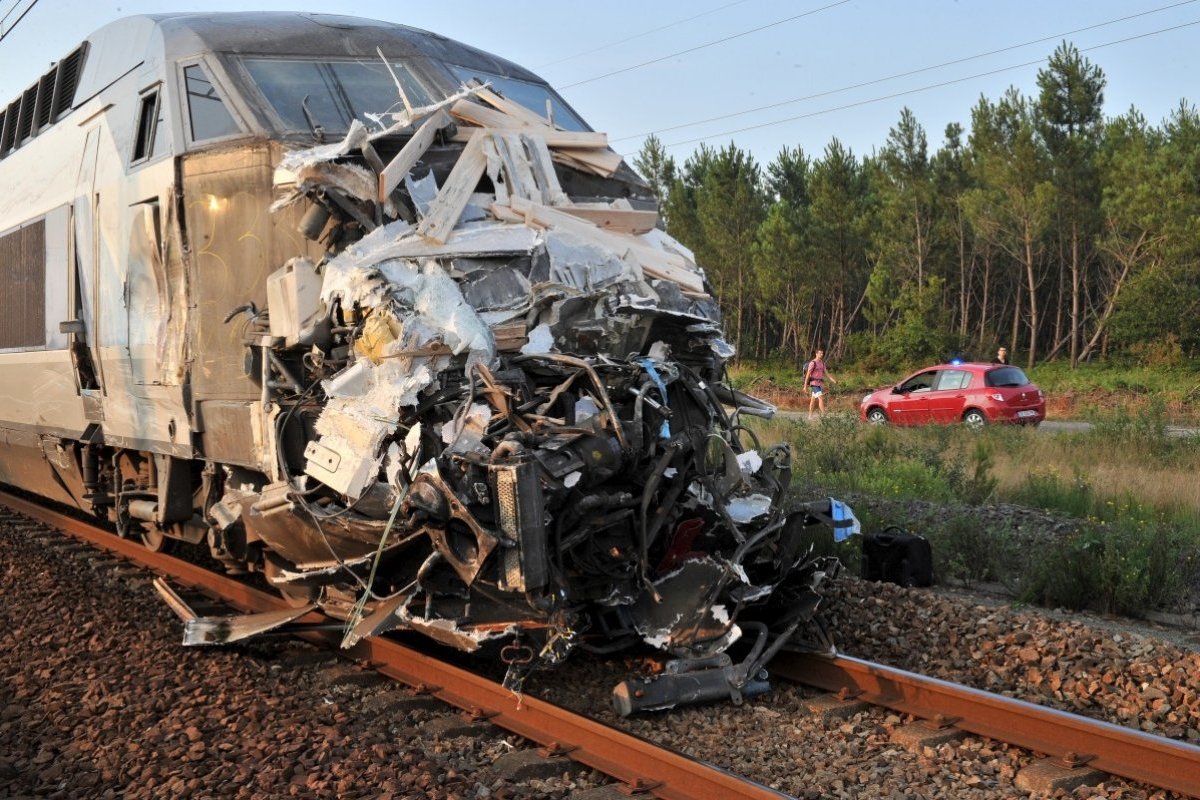

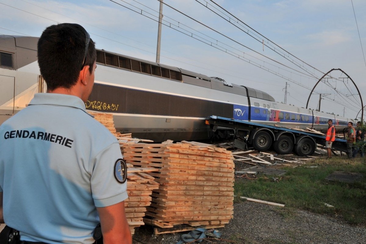

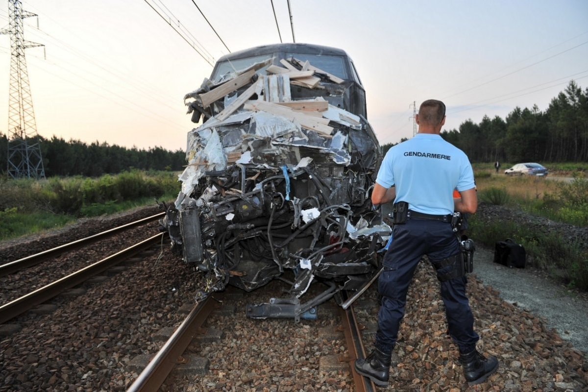

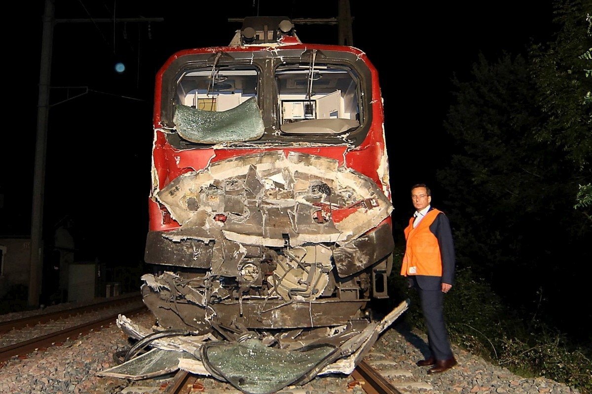

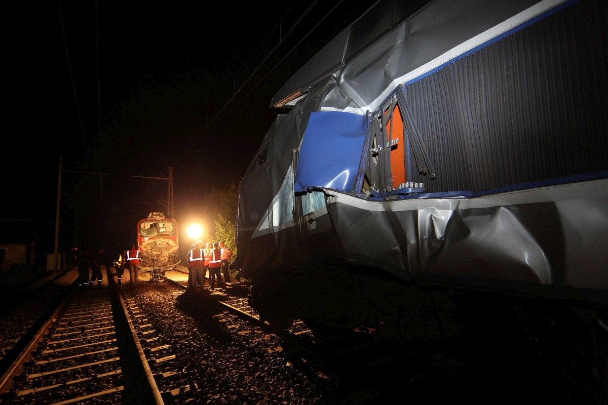

Hoy se ha producido una colisión a 150 km/h entre un TGV y un camion que partia de un camino forestal en MIOS entre BORDEAUX y HENDAYE. Fotos de Patrice Heraud.

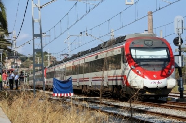

Muere atropellado un niño de 11 años en MONTGAT.

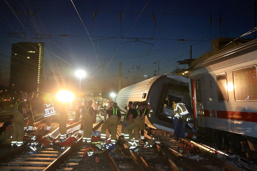

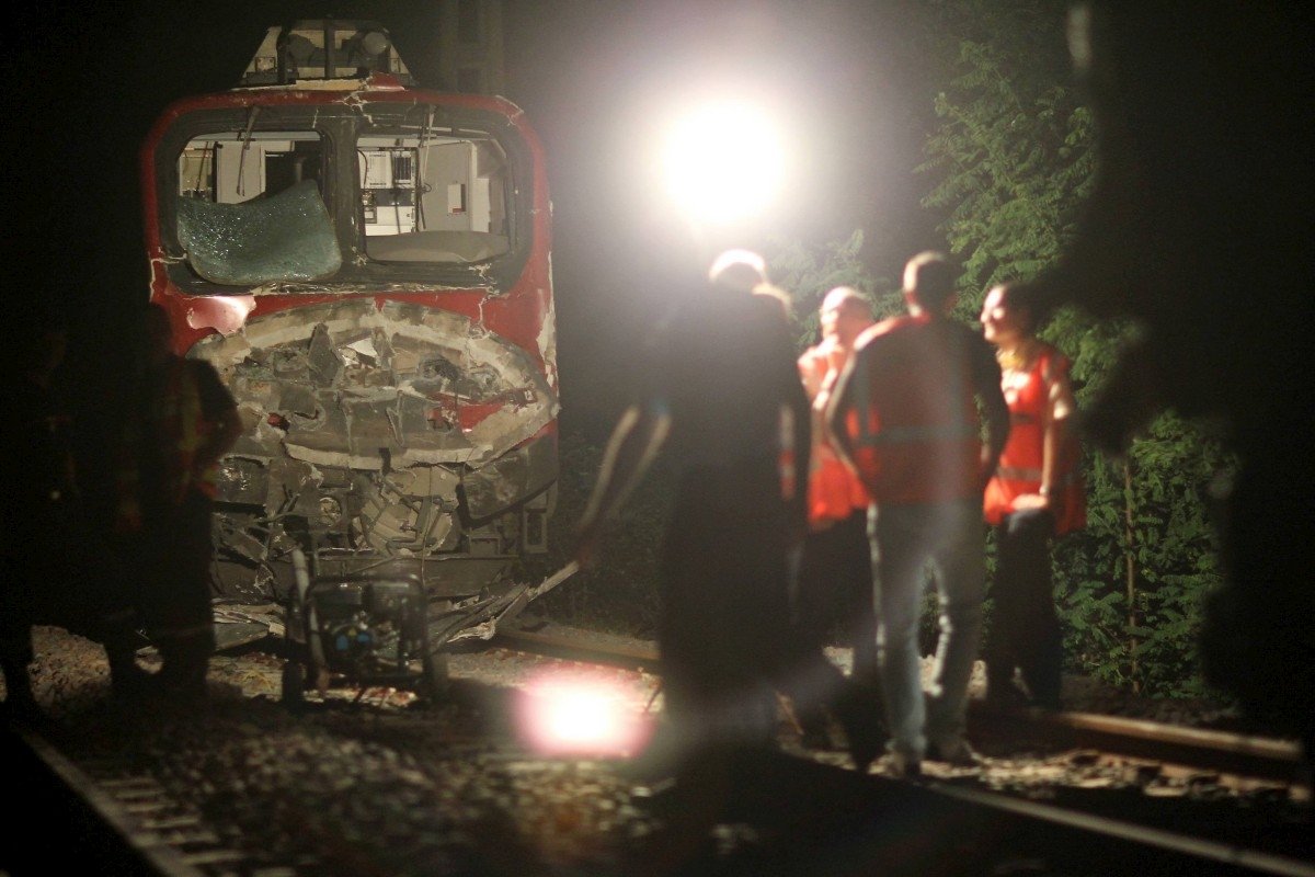

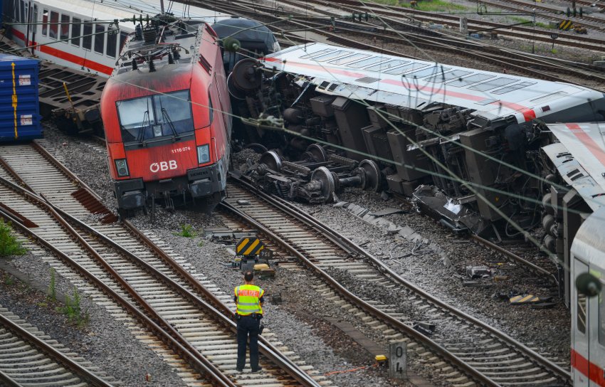

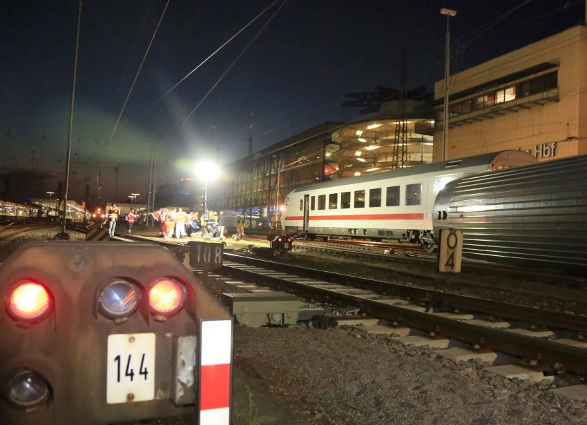

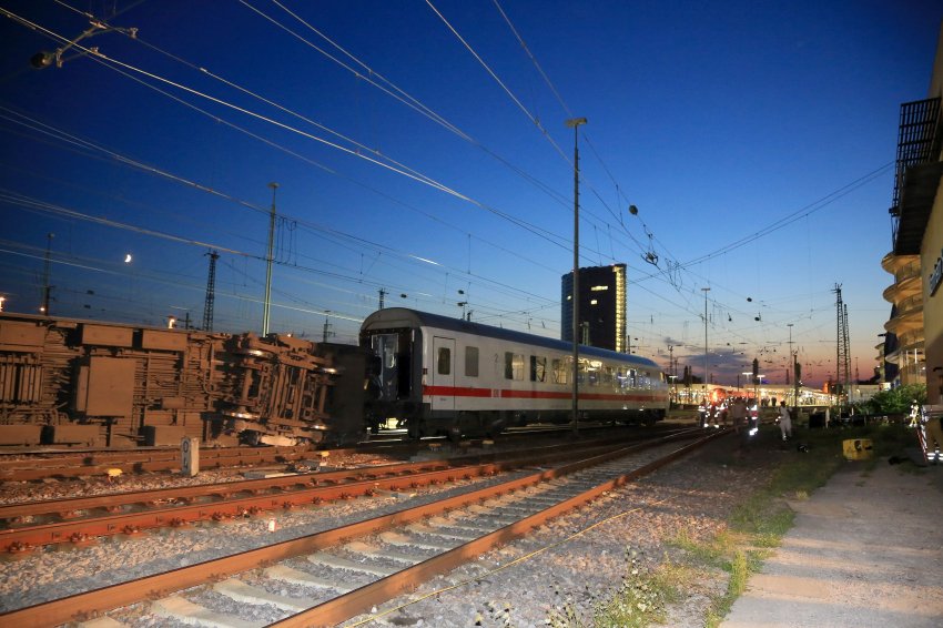

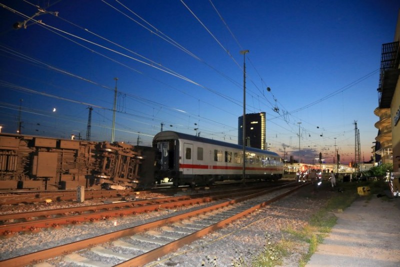

Comenzamos el mes de Agosto con la desagradable noticia de un choque de trenes en MANNHEIM, en el Suroeste de Alemania, un mercancias ha chocado contra un Eurocity que cubria el el trayecto Ganz-Saarbruecken provocando el descarrilamiento de dos coches de pasajeros y de 5 del mercancias. Hay más de 45 heridos, 12 de ellos graves, de los 250 que iban a bordo. Fotos: EFE

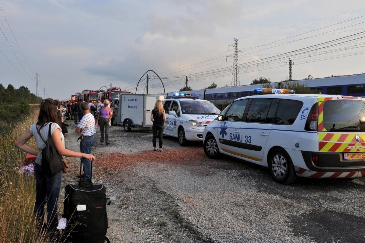

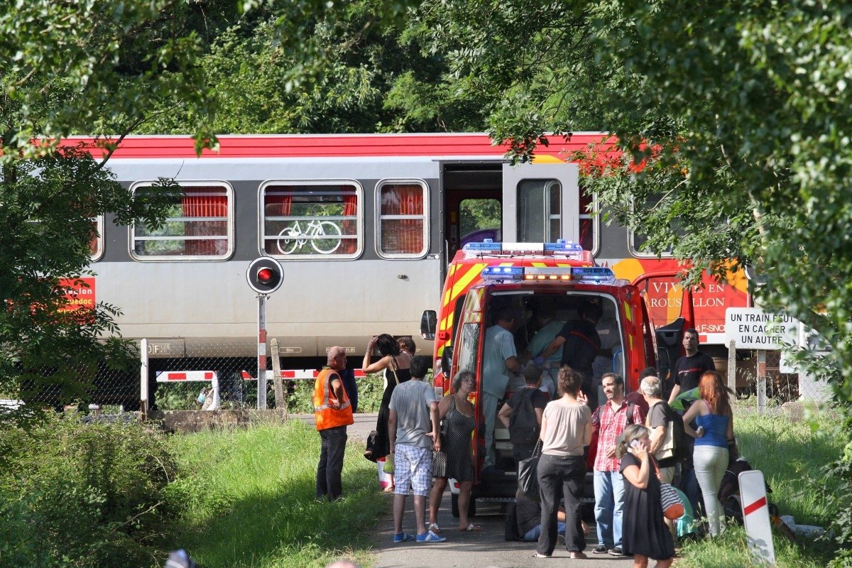

Algunas fotos de un accidente entre un TGV y una Z2 cerca de la estacion de Pau.
Resultado mas de 40 heridos.
La parte de via entre Tarbes, Lourdes, Pau y Bayonne esta automatizada con señales luminosos. Este dia el tren regional estaba detras del TGV pero la señal ha indicado el verde y no el rojo.
La encuesta indica la posible deterioracion de las instalaciones electricas por ratones!!!!!

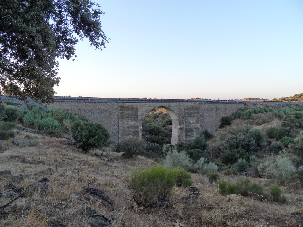

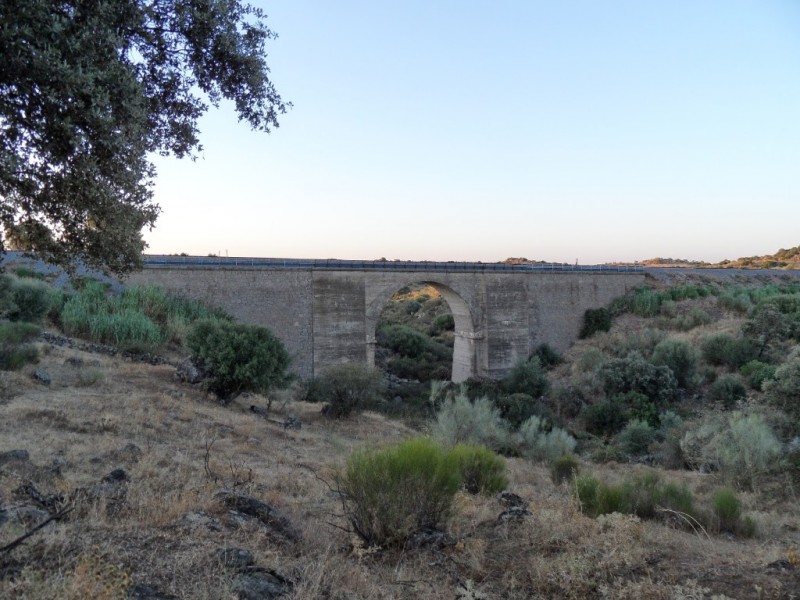

Sucedio hace hoy 60 años, accidente ferroviario con 13 muertos en el puente sobre el Pedruegano en la linea ZAFRA-HUELVA.
http://noledigasamimadrequeestoyhaciend ... dente.html
Puente sobre el Pedruegano en la linea ZAFRA-HUELVA donde ocurrió la tragedia el dia 2-08-1954.

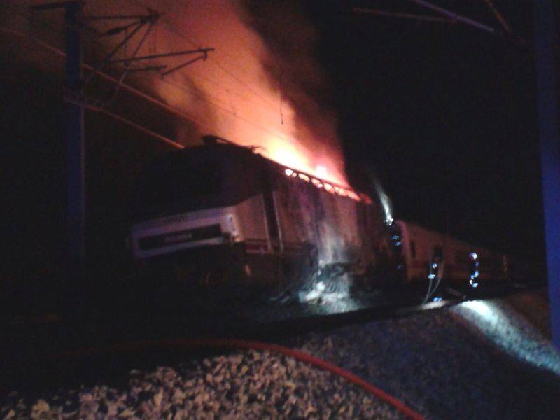

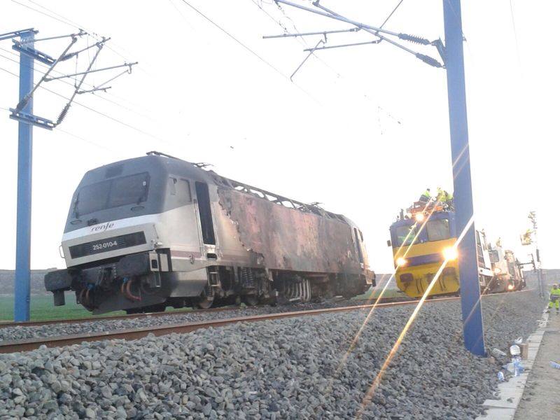

Un par de imágenes de la 252-010-04 incendiada anoche sobre las 22.16 horas por el sobrecalentamiento del primer bogie de la locomotora cuando traccionaba el Tren Hotel Barcelona/Vigo por la linea de Alta Velocidad entre Zaragoza y LLeida a la altura de la localidadad oscense de Ballobar. Fotos FB. Trenes y Fotos aportadas por Gerardo Sanchez.

Lo cierto es que no han trascendido los motivos técnicos que han originado este sobrecalentamiento en el bogie de la locomotora, pues renfe ha sido muy escueta en este sentido, de momento no se sabe mucho más de lo ya expuesto en su nota de prensa remitida a la agencia EFE y ha abierto una investigación para determinar las causas del incidente.

Se dice que ha sido un incendio en el motor de tracción y que luego fue a más, de hecho llevaba una hora de retraso debido a problemas de tracción, hasta que se quedó ahí y empezó a arder :?
