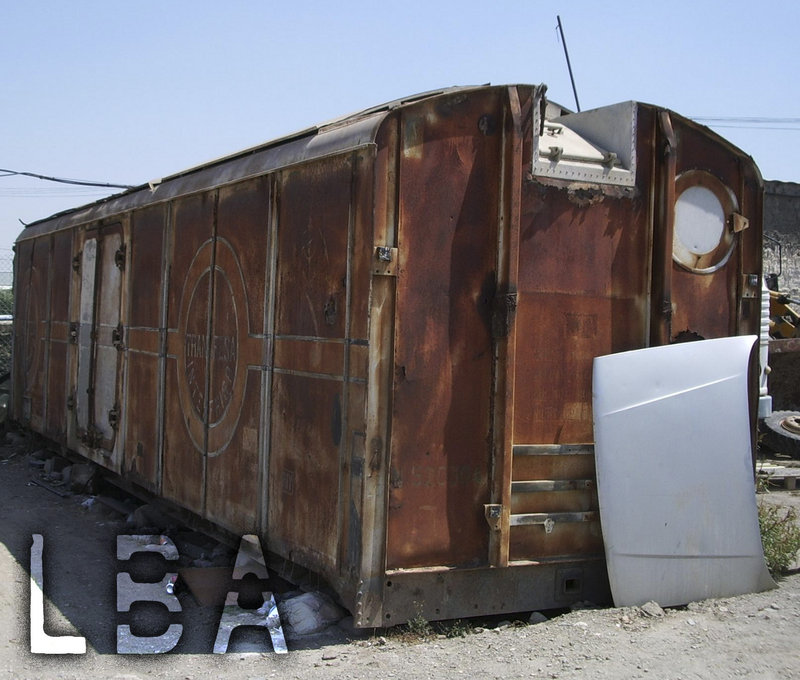

Me parece que nos hemos liado, yo me refería a este http://forotrenes.com/foro/download/file.php?id=70456&mode=view del segundo post de fant y tú debes referirte al que aparece en el primero.
Por otro lado, he encontrado este esquema en el ordenador que tenía desde hace tiempo, pero desconozco la serie. A ver si puede valer, me suena que salió de railwaymania.
Tienes razón, yo me refería al de la primera foto de Fant, perdona por el error. De todas formas el vagón de la foto de Fant creo que es posterior ya que son de los que utilizaban máquina para la refrigeración.
Los vagones a los que yo me refería son estos y creo que son anteriores:
Si os fijais, aunque el del anuncio esté matriculado en la DB, son los mismos que se presentaron en P. Pío y que salen en un documental del Nodo, que por desgracia ahora no encuentro:
Otra foto extraida de ese documental es la siguiente:
Como vereis esta corresponde al testero sin balconcillo y se ve al operario abriendo una especie de "ojo de buey". Esto me llevó a pensar que podría tratarse del mismo vagón que se ve en la foto subida por LBA.

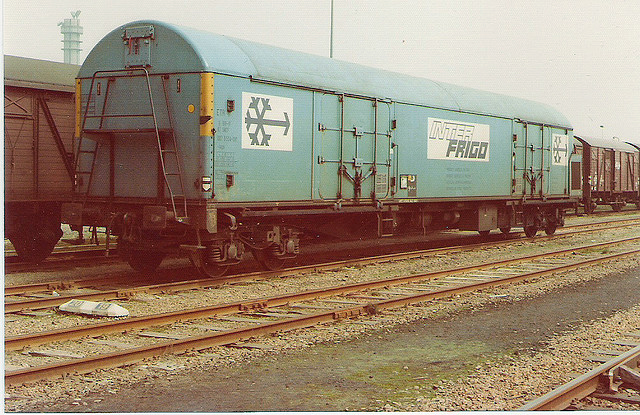

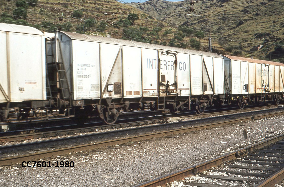

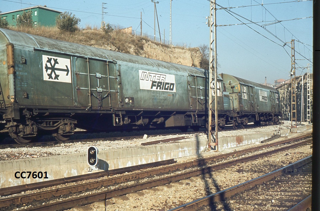

Retomo este hilo que había caido en el olvido para intentar sacar a la luz el tema de los vagones INTERFRIGO que han circulado por España, que ha quedado poco definido en las intervenciones anteriores; pero ! ojo ! me voy a limitar a los vagones propiedad directa de INTERFRIGO ( sociedad privada internacional con sede en Basilea, Suiza ) y no los vagones Transfesa adscritos al régimen Interfrigo.
Según mis datos, a partir de 1972 Transfesa operó ( o alquiló ) hasta un total de 737 vagones refrigerantes propiedad de Interfrigo, para con ellos introducir y explotar el transporte internacional de fruta en temporada estival; ello sin perjuicio de usar sus propios refrigerantes y frigoríficos en este transporte, pero cuyo parque propio estimo claramente insuficiente para el volumen que se dió.
En mis anotaciones tengo DOS tipos de vagones en este cometido; ambos son de modelos estandard UIC, uno a gálibo continental y el otro a gálibo inglés; ambos son refrigerantes por hielo, con ventilación forzada eléctrica, es decir, con techos lisos sin ventiladores rotatorios.
1/Modelo a gálibo inglés :
Ejemplar 14 RIV-IF 83 FS 088 8 210 en Port-Bou en verano 1980 dirigiéndose a territorio francés en un tren puro de estos vehículos. Como se vé, pertenece al régimen 14 de explotación en común régimen Interfrigo ( el "4" señala su capacidad para cambio de ejes ), matriculado en Italia ( estación domiciliaria Chiasso ), y sin ninguna seña de Transfesa, aunque ésta operaba posiblemente este tren. Como se trata de una matricula UIC-1, cuya validez en 1980 estaba a punto de caducar, el "0" en 5ª posición indica "vagón particular" y el "8" en la sexta es la categoría de los frigorificos.
Mensajes: 2552
Registrado: 17 Ago 2008 08:51
(sigue del post anterior / pagina anterior)
Según mis datos obtenidos en un inventario de Interfrigo de 1980, estos vagones se encuadraban en las siguientes series : 14 88 088 8 000 a 199 ( matriculados en Bélgica ), 14 83 088 8 200 a 507 ( matriculados en Italia ), 14 83 088 8 508 y 509 ( estos dos últimos eran prototipos con mismas dimensiones pero con puerta corredera de mayor anchura, cajas lisas sin montantes verticales, y sin cornisa de separación entre techo y lateral ). El tipo técnico de todos ellos era Ibefs, es decir, "b" de gran capacidad ( superficie de al menos 22 m2 ), "e" de ventilación eléctrica, "f" de "ferry", es decir, gálibo inglés.
En mis anotaciones de los años 70 tengo indicados los numerales 385, 301, 320, 482, 483, 456, 497, 501, 021, 083, 194, 117, asi como el ejemplar 509 con las diferencias morfológicas comentadas. O sea, un total de 510 ejemplares en este grupo "inglés".

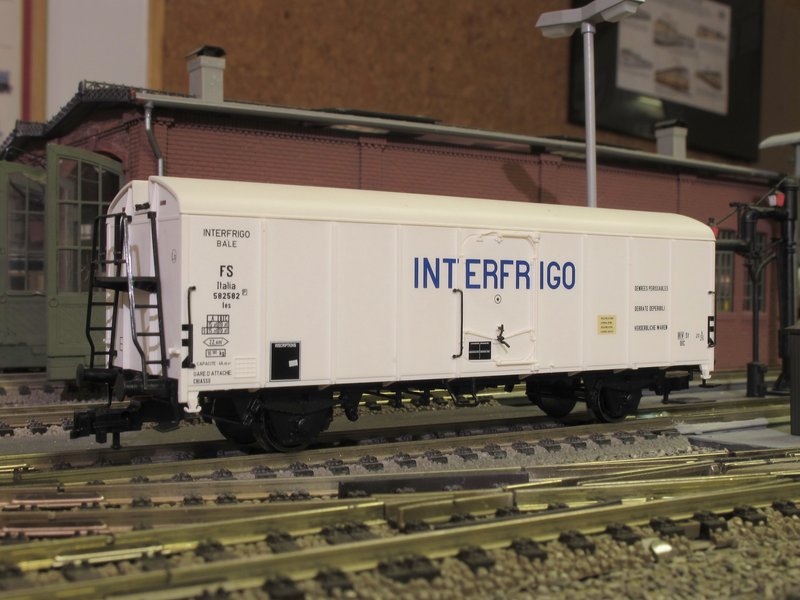

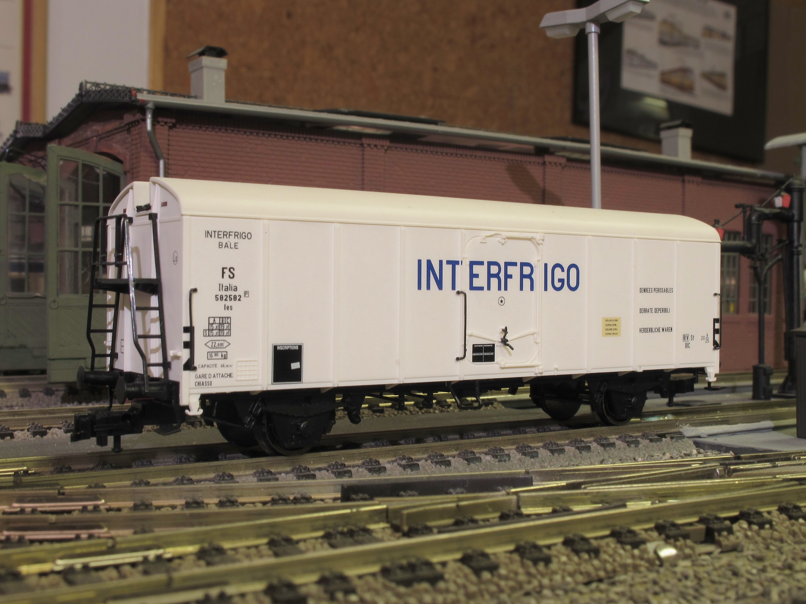

2/ Modelo a gálibo continental :
No he hallado en mi archivo ninguna foto aprovechable de este vagón; sin embargo, lo tengo croquizado y perfectamente anotado, y puedo asegurar que era exactamente igual a este modelo HO Brawa ref. 2032
con la salvedad de la decoración, inscripciones, linea roja inferior, en todos puntos iguales al ejemplar presentado de gálibo inglés.
Según el invenrario, estos vagones estaban encuadrados en las series : 14 83 082 9 000 a 095, 14 83 082 9 600 a 649 y 14 83 082 9 650 a 709 ( en total 206 ejemplares con matriculación italiana ); tipo Ibes, es decir, como el anterir sin la "f" de gálibo inglés.
En mis anotaciones, tengo vistos los numerales 648 y 689; sin embargo, la mayoría de los que anoté pertenecian a otro tramo, en concreto Ibces 14 83 083 2; dicha serie no figura en el inventario consultado; deduzco que sería una versión de marcaje anterior de estos mismos vagones, ya que la "c" significaba "con ganchos para carne", y no sé que diablos pintaría esta característica en el transporte frutero; posiblemente los Ibces se transformarían y se remarcarían como Ibes adoptando el tramo numérico de 083 2 hacia 082 9.
Sería muy fácil que Brawa nos produjera este vagón ( y no el absurdo símil que hizo con redondeles rojos de Transfesa en un vagón que no fué nunca de Transfesa ), o que un artesano nos fabricara las calcas exactas para una operación a nuestro cargo.

Y para concluir esta intervención, una pequeña "delicatessen" :
El inventario indica asimismo un pequeño grupo de frigoríficos a máquina a bogies, aptos a cambio de ejes, o sea, a circular por la peninsula.
En concreto son los Iaghps 14 87 087 8 535 a 559 ( 25 ejemplares matriculados en Francia ). Pues bien, cual no sería mi suerte en localizar y fotografiar en Manresa, en 1982, y en un tráfico que posiblemente no tenía nada a ver con el transporte frutero, este par de ejemplares :
Se trata del 14 87 087 8 551 y otro compañero ( todavía con matrícula UIC 1er. tipo ); este modelo en HO fué producido hace algún tiempo por Rivarossi, pero ignoro si hay versiones nuevas en la etapa actual de este fabricante.

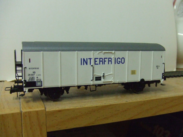

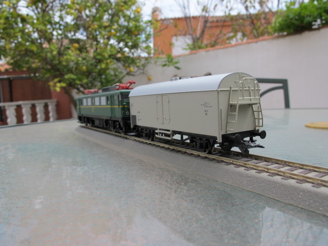

Mensajes: 141
Registrado: 15 Jul 2008 22:32

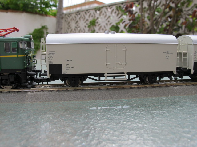

yo tengo estos comprados hace tiempo ¿Podrían ser los transfesa del post de Pepepio?
Mensajes: 141
alguna foto mas
Mensajes: 2552
Saludos :
Parecidos si, pero no iguales.
El modelo HO que producen casi todas las casas de modelismo HO es el Tehs 50 alemán ( depués Ihs 377 ), un clásico refrigerante que corresponde al tipo estandard-2 pregonado por la UIC. Sin embargo, el modelo Transfesa presentado en este post, aunque tiene la misma tipología ( techo abombado característico y laterales lisos ), parece ligeramente más largo y dotado de ventilación eléctrica ( sin ventiladores rotatorios en el techo ).
En el inventario 1969 de Transfesa se cita una serie de refrigerantes con matriculas DB a partir de 520.000 P, UIC 1er. tipo 14 80 082 7 000 ( sin especificar cantidades ); tara de 16,8 tm., carga máxima de 23,2 tm., longitud útil de carga 9,95 m., superficie 25,5 m2, puertas de 1,40 x 1,80 m.; estas dimensiones son ligeramente superiores a las del Tehs alemán ( la "estrella" del modelismo ), como puede consultarse en el "Taschenbuch Deutsche Güterwagen", pagina 100. Las características físicas citadas coinciden "casi" con las de la foto presentada en este foro donde un operario montado en la plataforma manipula la portezuela redonda de carga de hielo.
Por otra parte, en el inventario de Interfrigo 1980, se citan como de propiedad Transfesa dos series ( sólo ! ) de vagones para éste régimen : los conocidos Ibfggps de gálibo inglés 14 83 089 1 700 a 750 ( luego 06 83 808 3 700 a 750 ), que son los "Electrotren" ref. 1470, de matricula italiana, y otra serie de matricula alemana, que DEBEN ser los que estamos buscando en este hilo, de galibo continental y ventilación eléctrica : Ibes 14 80 082 7 000 a 004 ( luego 06 80 803 9 900 a 904 ) : la numeración UIC 1ª coincide con la del inventario Transfesa, y, deduzco, sólo existieron en 5 unidades, justo las 5 que se ven el la foto No-Do de presentación en Principe Pío !!! curioso, no ?
Mensajes: 141
Habia observado algunas diferencias con las fotos aunque ahora ya lo tengo claro muchas gracias, me imagino que comercialmente no existe ningun modelo igual al que buscamos

retomando este hilo...
Solo una correcion CC7601:
- Lo vagon de gálibo ingles tiene 14metros, lo "continental" de Brawa 11metros!!!!
Lo modelo Brawa FS Interfrigo que hablas es este?
Saludo
Alcos
[quote="CC7601"]2/ Modelo a gálibo continental :

Mensajes: 2552
Saludos :
Alcos :
Lo que digo en el primer post de esta página es que el modelo ibérico continental es exactamente el modelo HO Brawa ( como el de mi foto y como el de tu foto ), con la DECORACION e INSCRIPCIONES del modelo de gálibo inglés de mi foto del ultimo post de la pagina anterior. Ya sé que son dos modelos distintos y de distintas longitudes. Pero con la misma pauta de decoración e inscripciones ( cosa que Brawa no ha reproducido en sus muchas versiones y repintados de su producto ).
