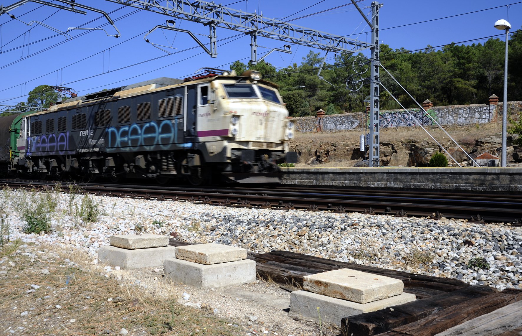

Buenas tardes:
Este verano estuve recorriendo algunas estaciones.
La fotografía está tomada en la estación de Robledo de Chavela (Madrid).
Entre la velocidad del tren y los ¿Artistas del spray?, no consigo ver bien la matrícula de la locomotora.
¿Podéis ayudarme?
Muchas gracias.
Saludos. Michael.

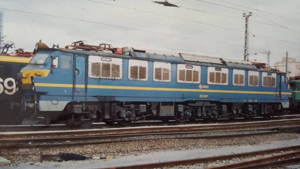

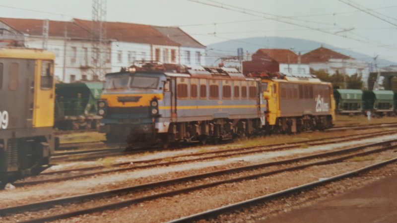

Tres 251. Uno las 251.001 y 251.002 en el puerto de Barcelona,justo después de haber sido descargadas del barco. Otra con una composición de 9000 (todo azul) y por último, en Oviedo, cuando el centenario del paso de Pajares, cruzándose con la "Escatron".
Fotos QVC
