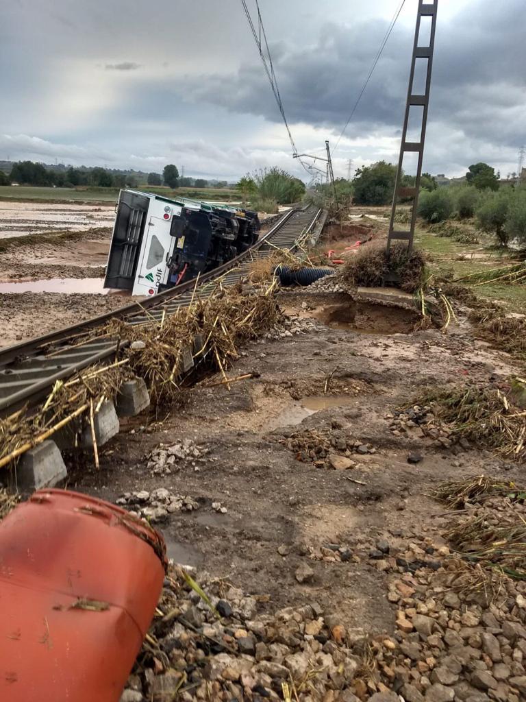

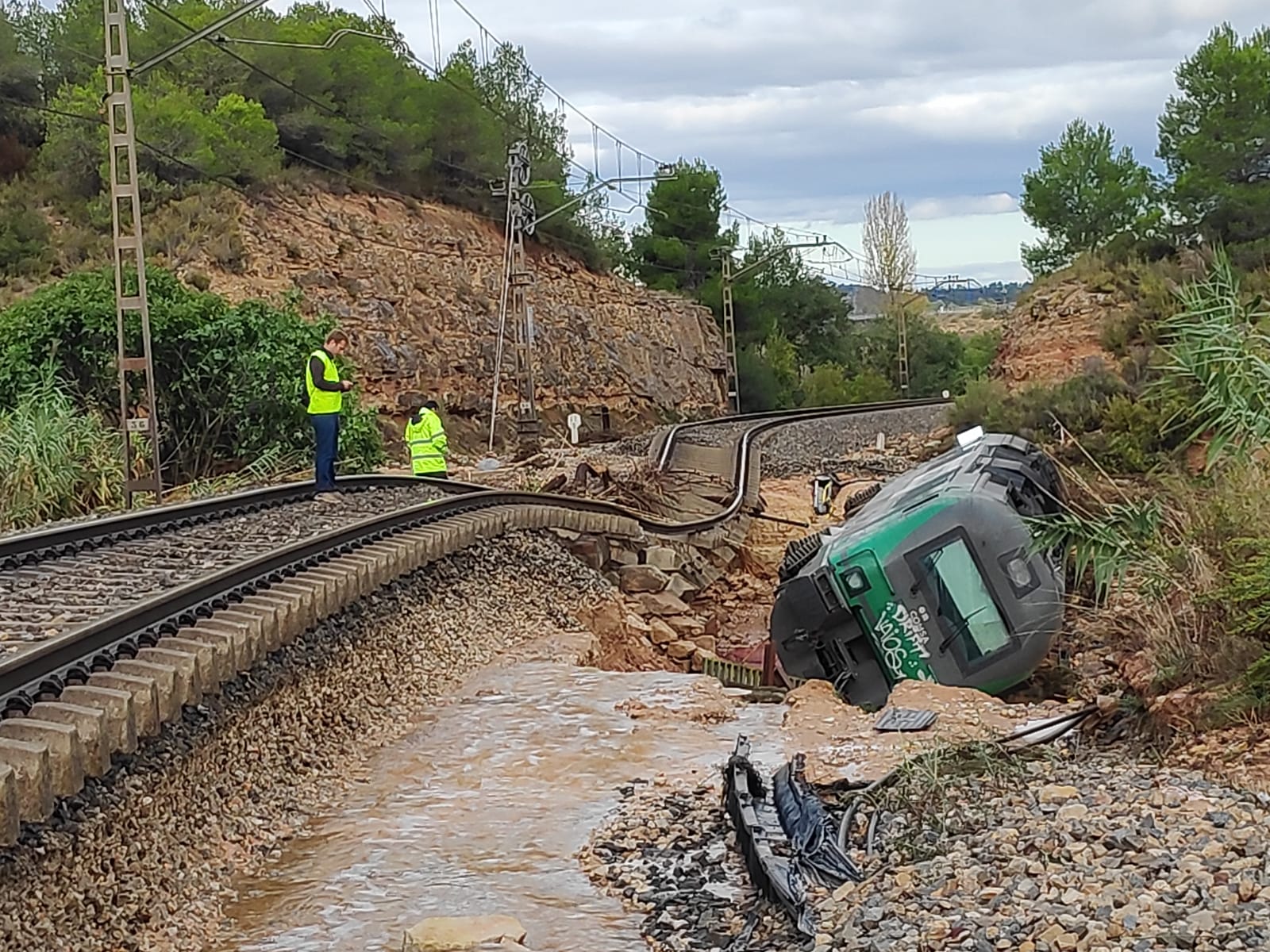

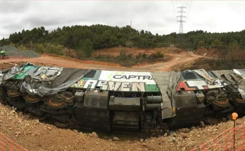

Herido el maquinista de un tren de mercancías que ha volcado por el temporal en Tarragona
El conductor del convoy se encuentra ingresado en el hospital de Valls
https://www.lavanguardia.com/sucesos/20 ... agona.html

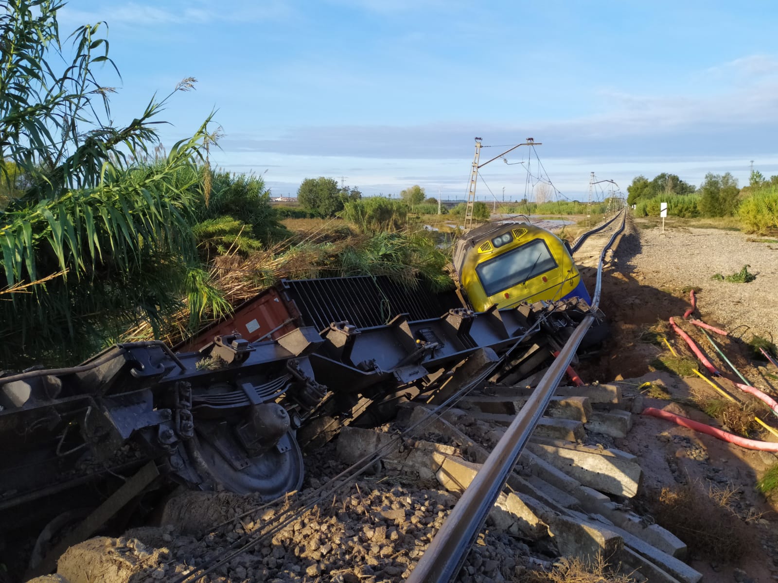

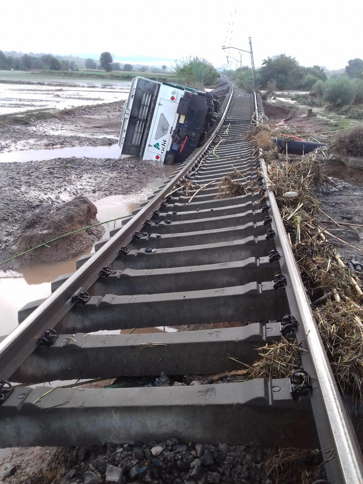

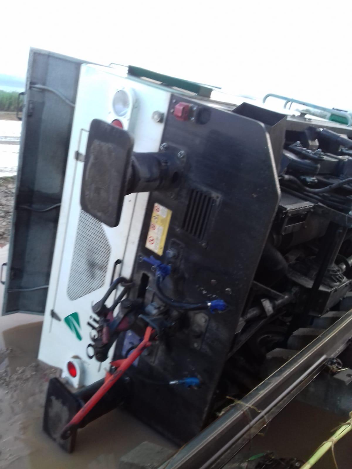

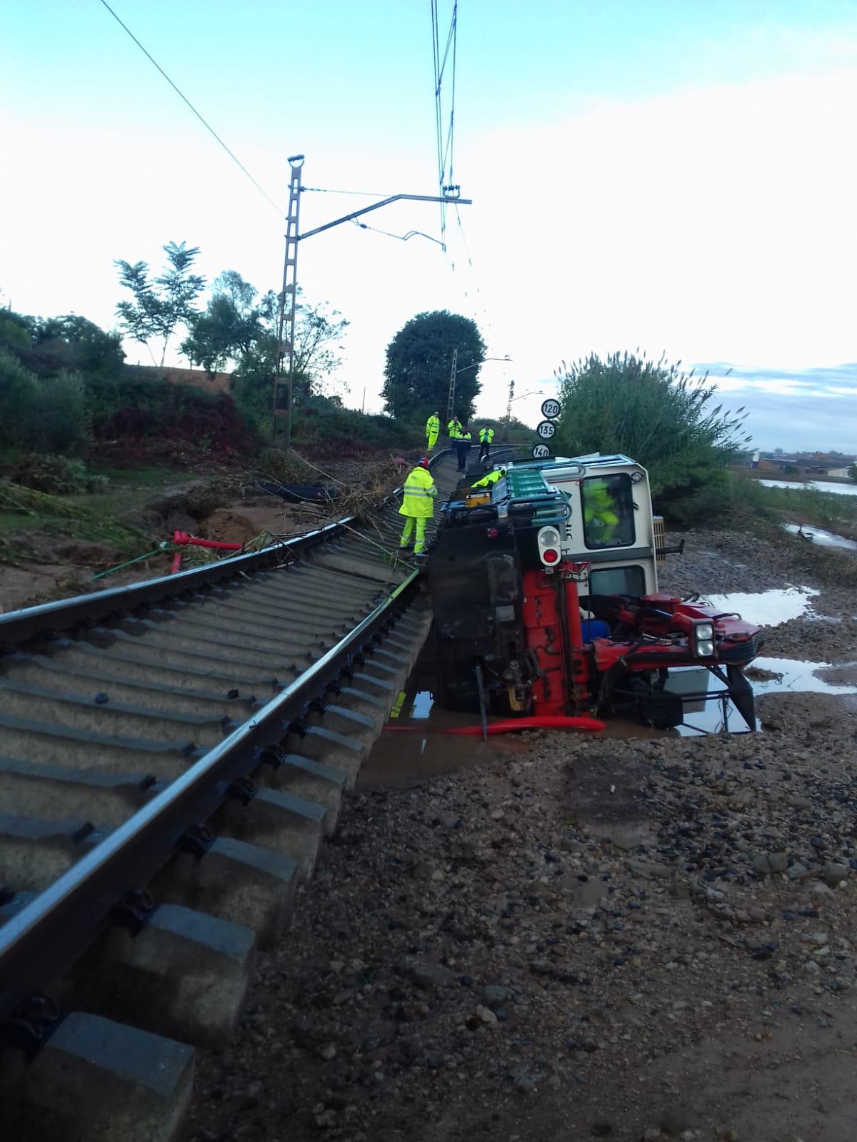

Ambas notícias no comentan la realidad de que tren era el afectado por el accidente, puesto que la locomotora que ha volcado, la bitrac 004 de Captrain, circulaba aislada e iba tras el "papelero" de la misma compañía, que iba en la misma dirección y que había pasado pocos minutos antes por la zona. El incidente, que podía ser fatal, solo ha producido magulladuras en el maquinista.

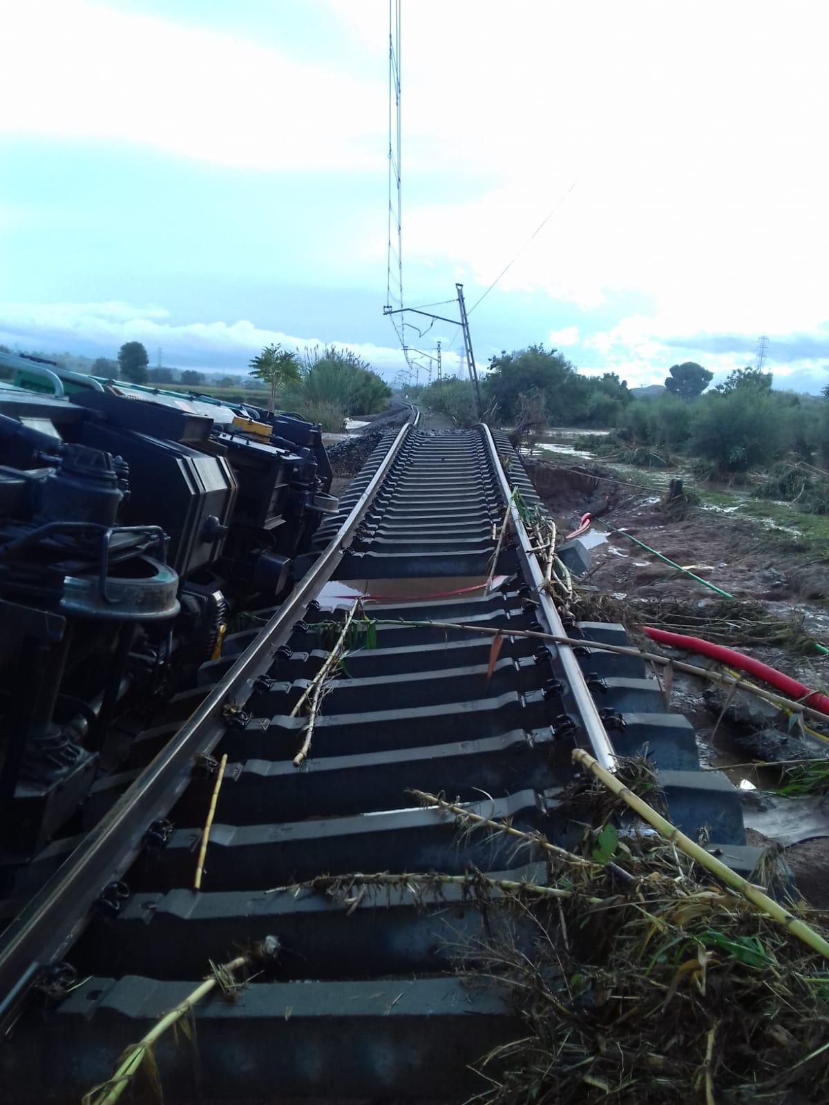

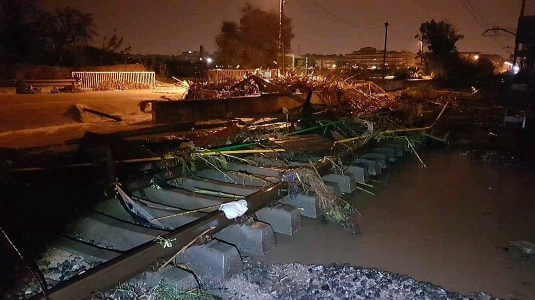

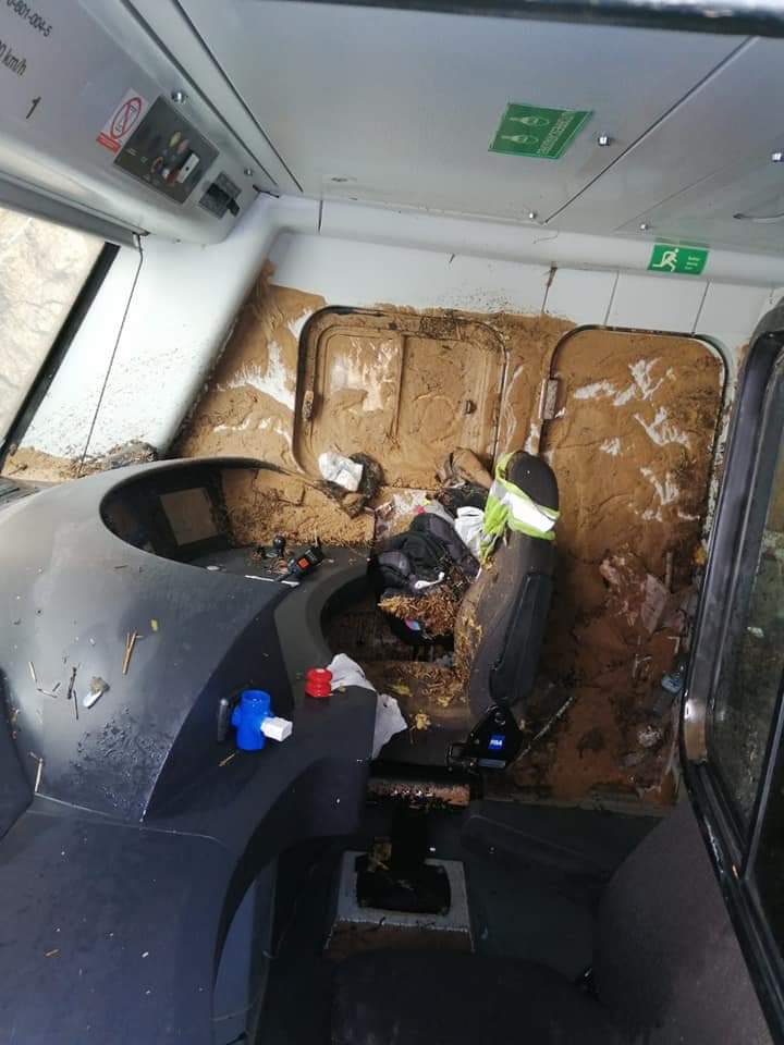

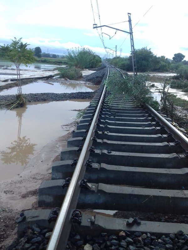

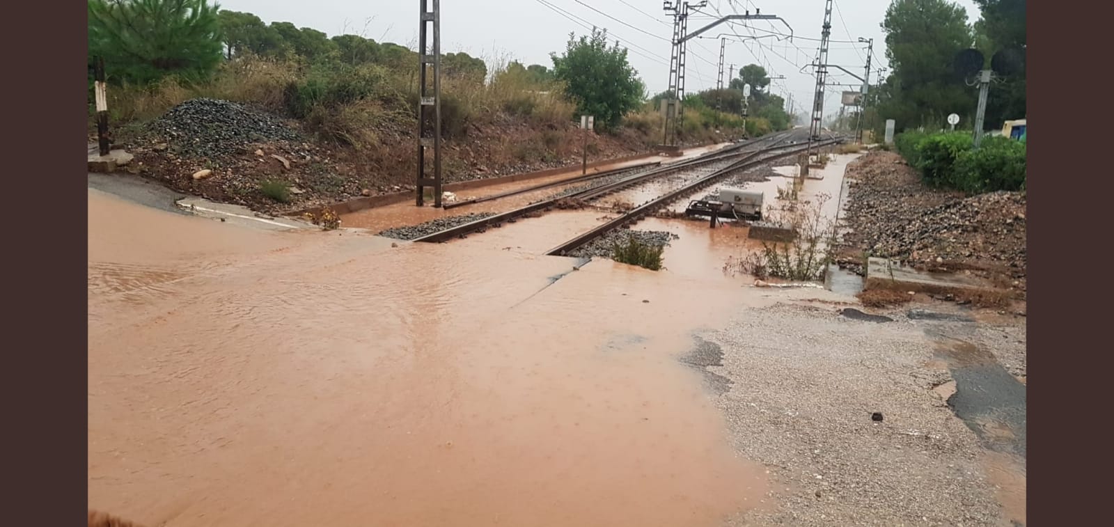

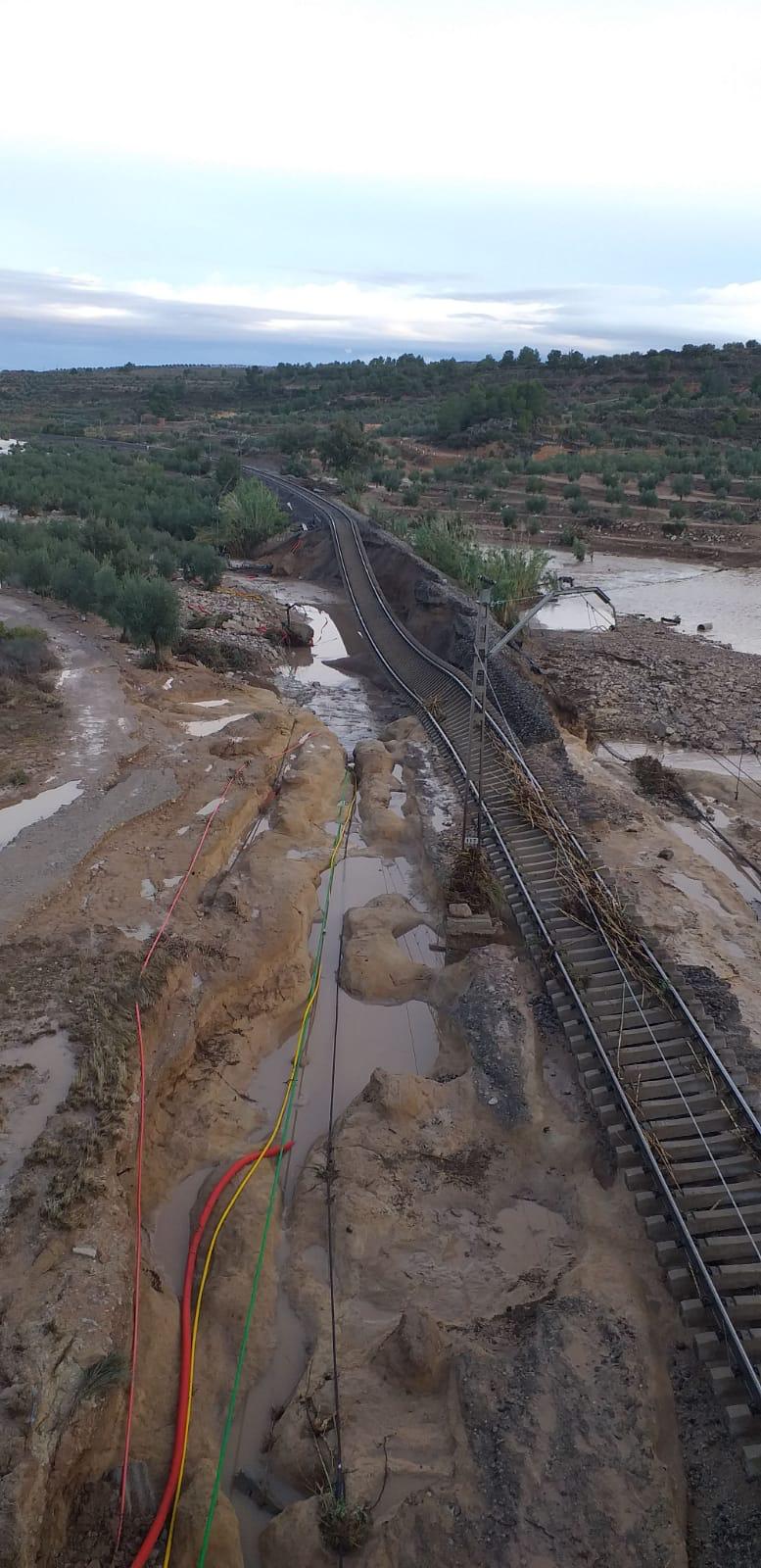

Algunas fotos más de las repercusiones de este temporal.
Autoria desconocida.

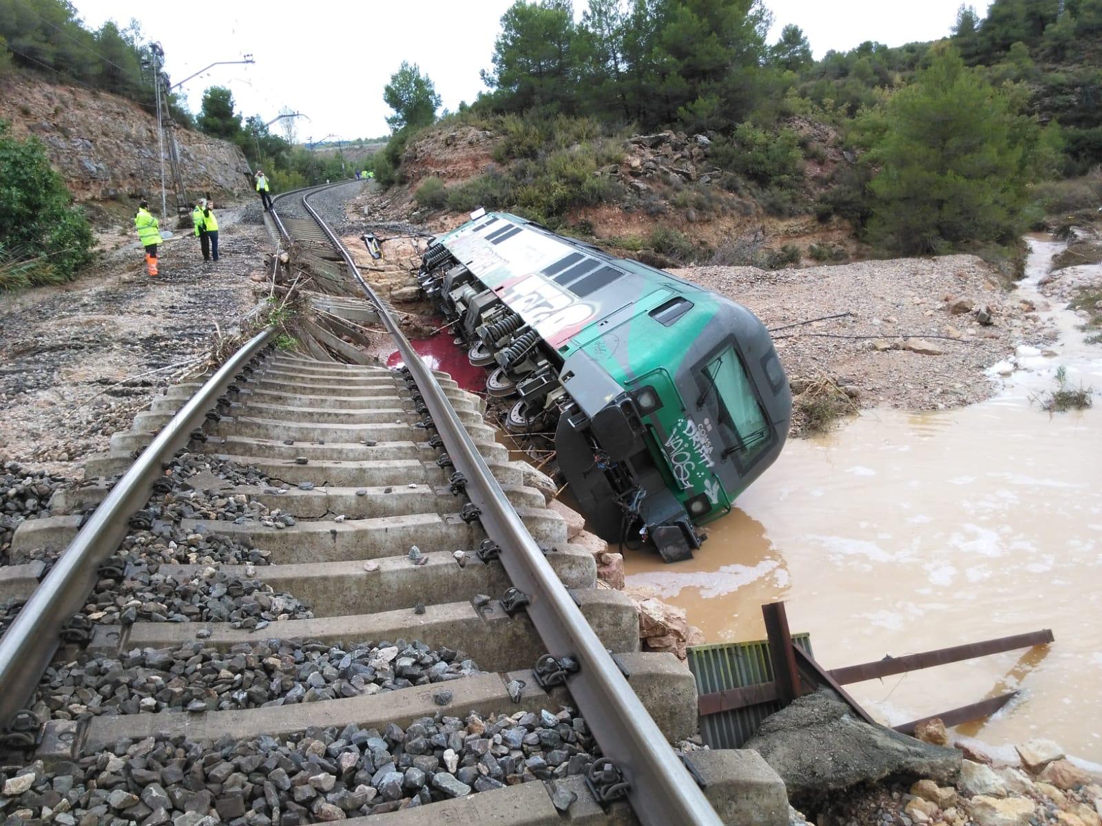

Las dos últimas fotografías pertenecen al tramo entre Montroig y Cambrils, que a media tarde ha reabierto a la circulación este tramo de la línea de Valencia a Tarragona.

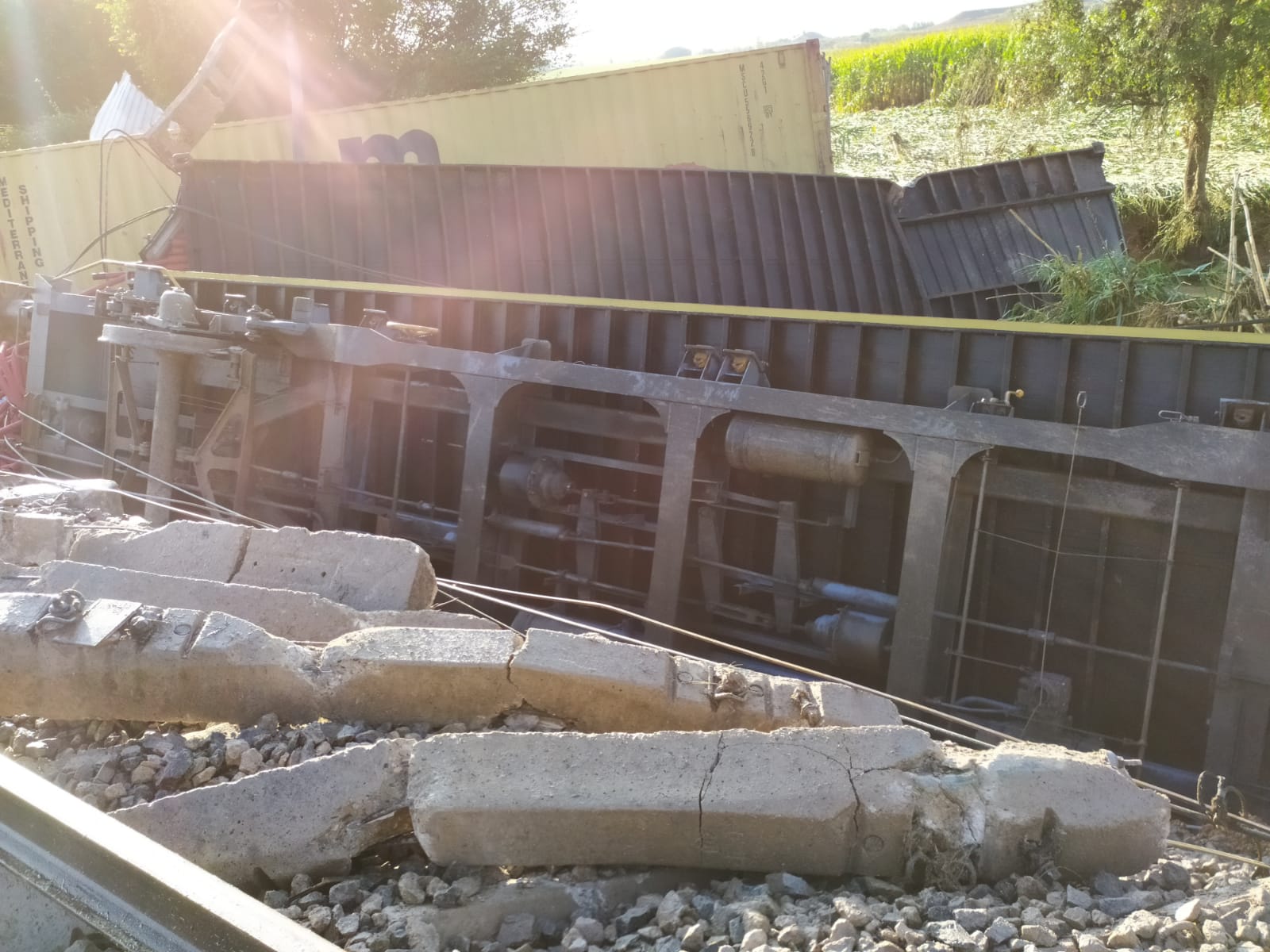

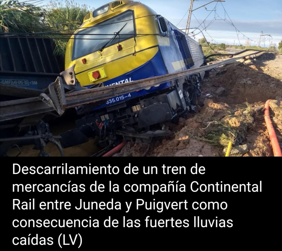

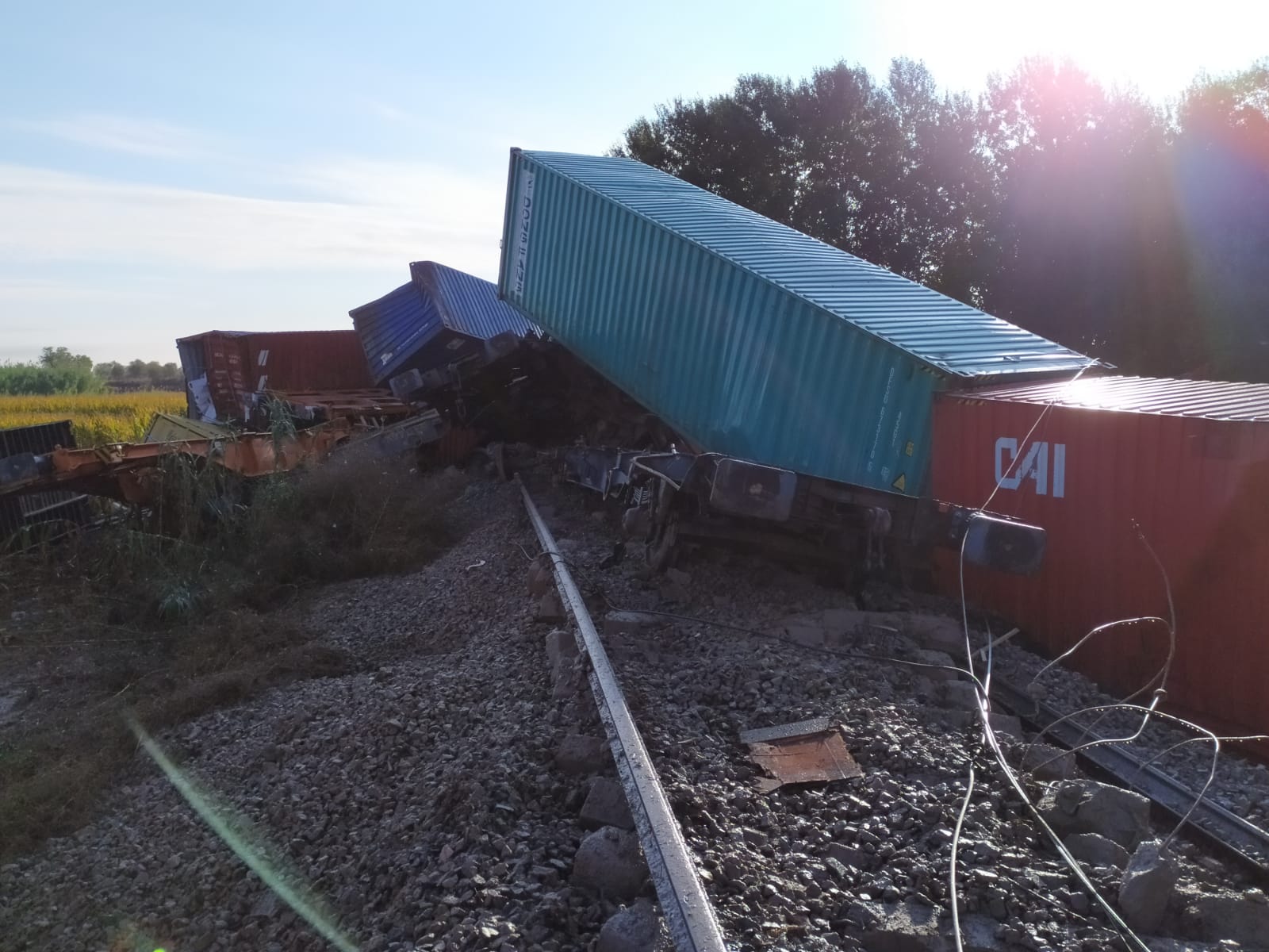

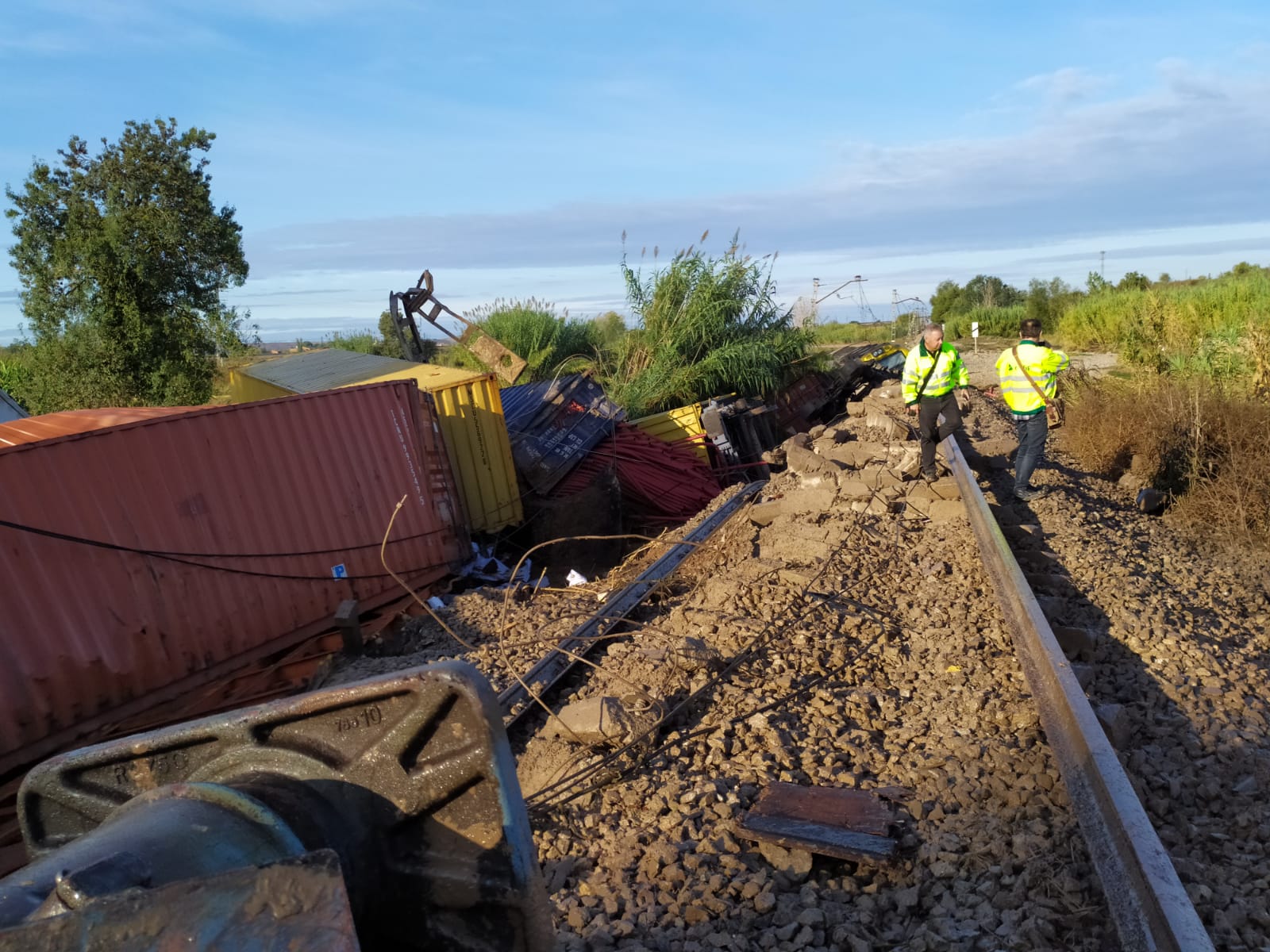

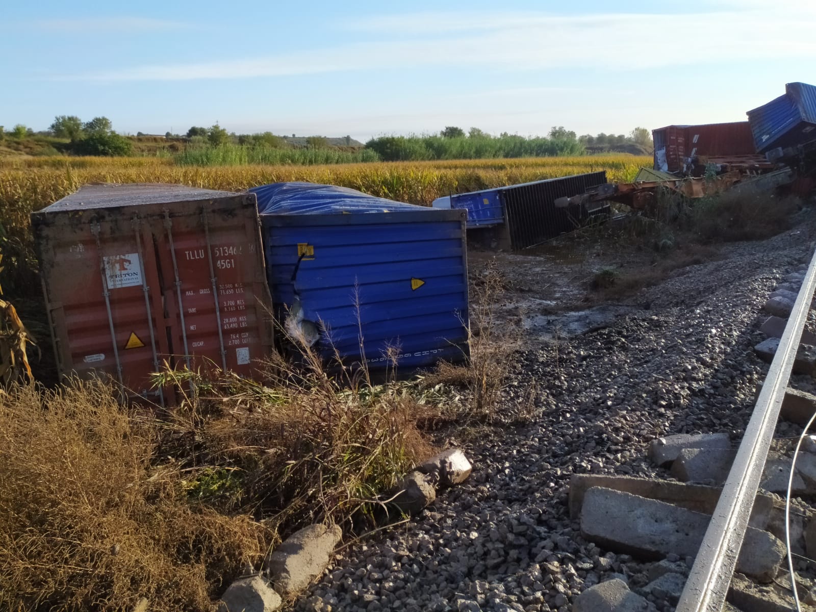

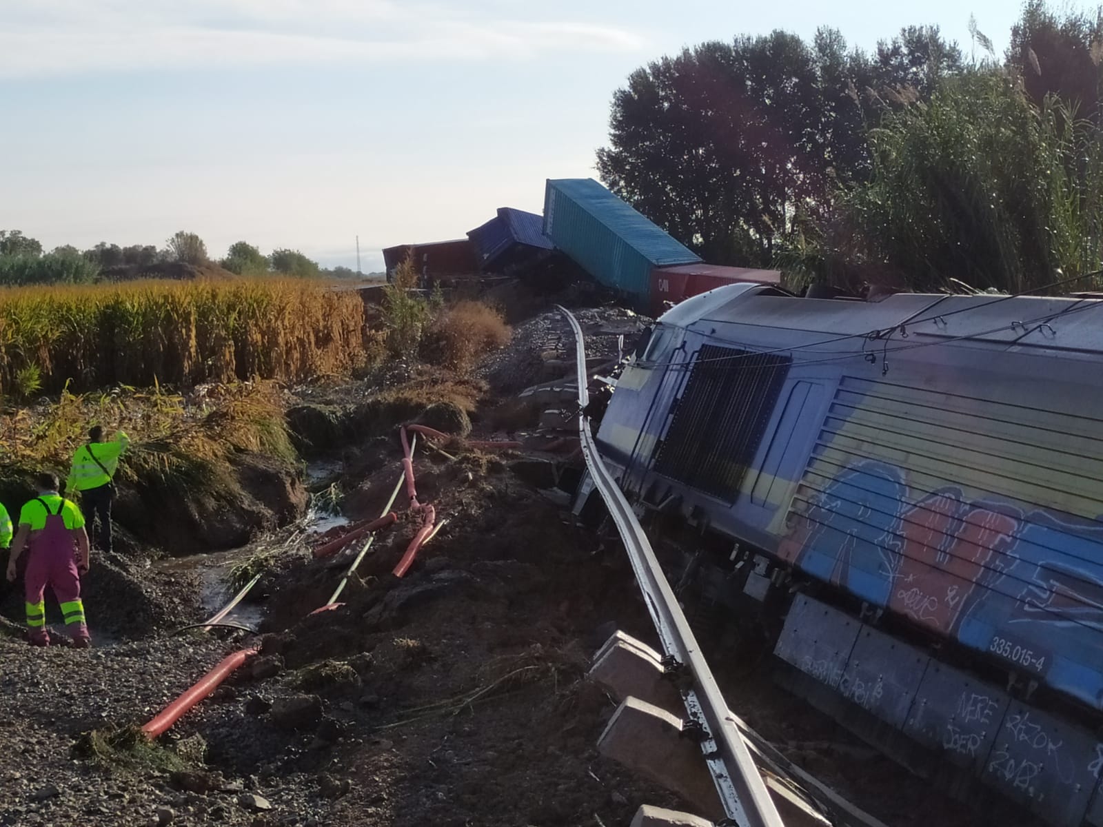

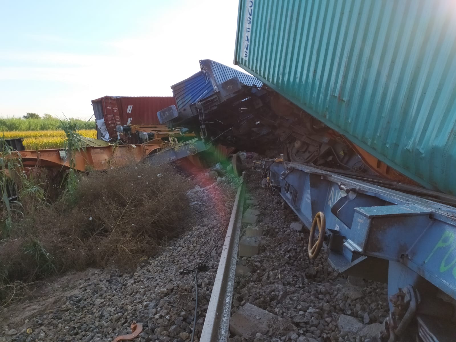

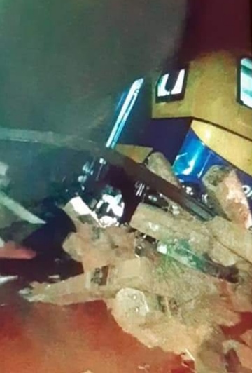

Hace unos momentos me han pasado estas fotos, diciendome que era la 335.016, con 16 vagones, y que ha sido en Juneda (Lleida) ¿Alguien sabe algo más?

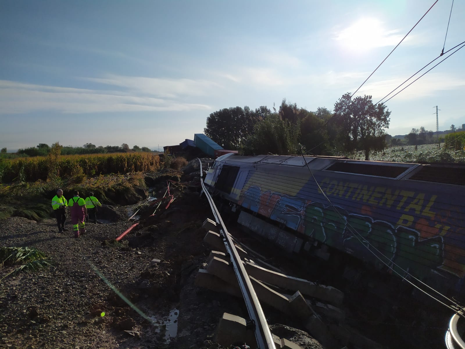

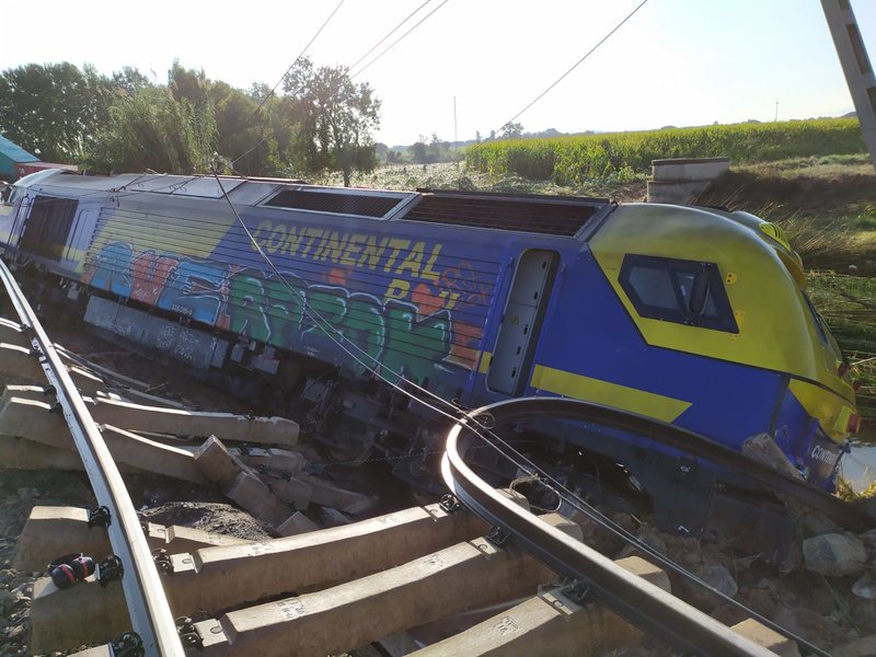

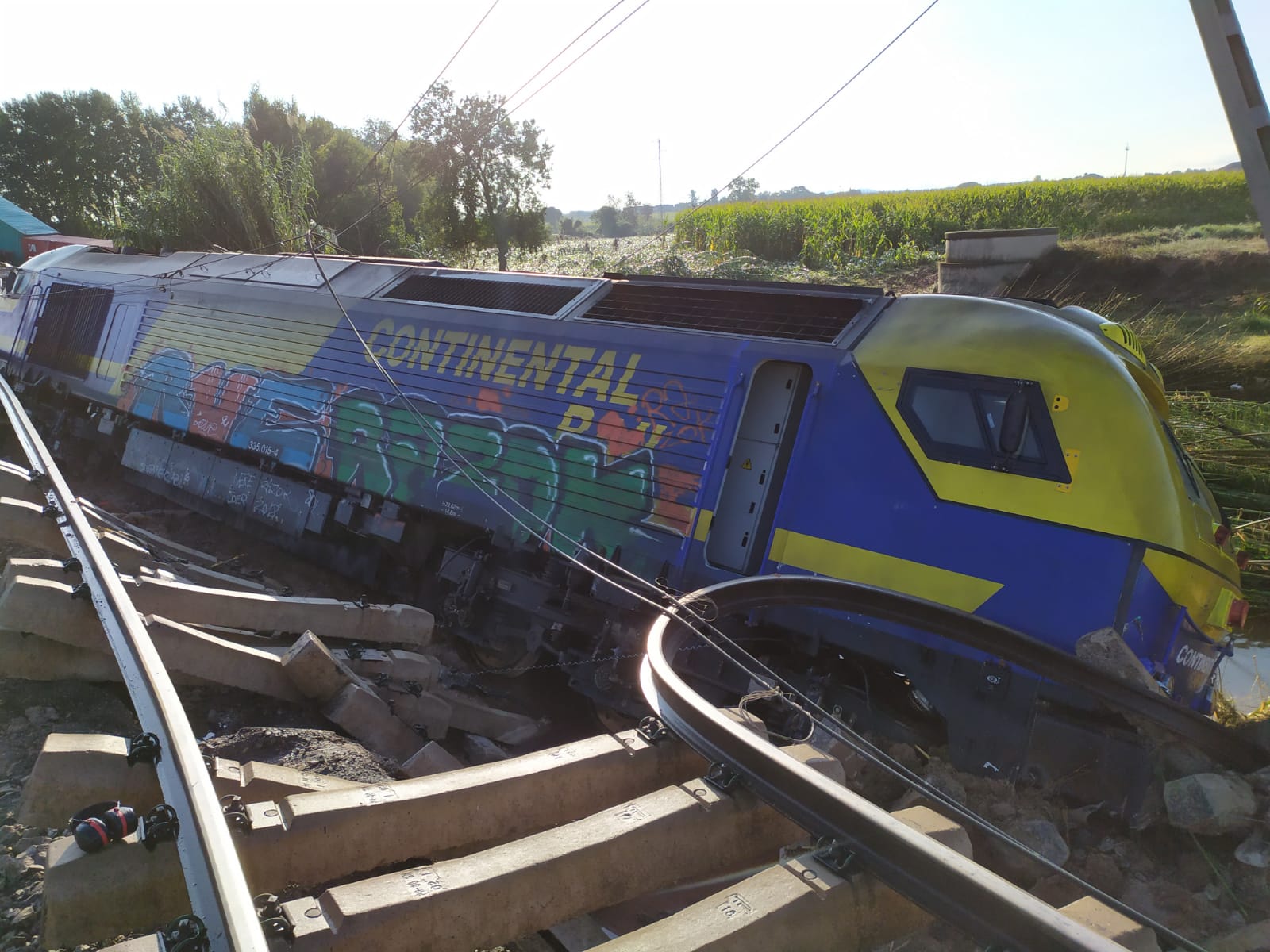

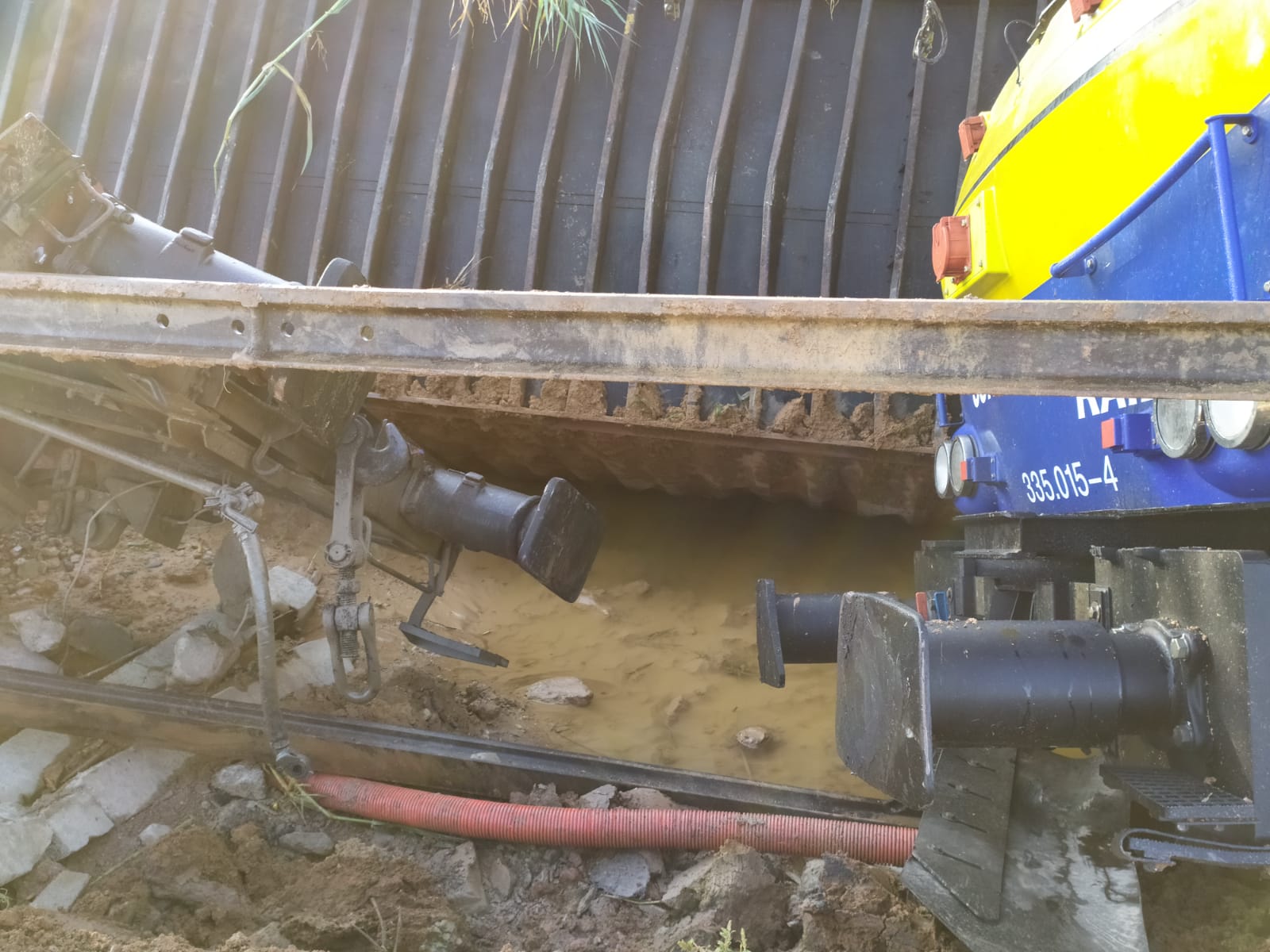

Continental, 335-015, 33 vagones, 1267 toneladas. Descarrilado ayer por la noche sobre las 21:45. Iba hacia Barcelona.
Nota 24 Oct 2019 19:11
Mensajes: 35639

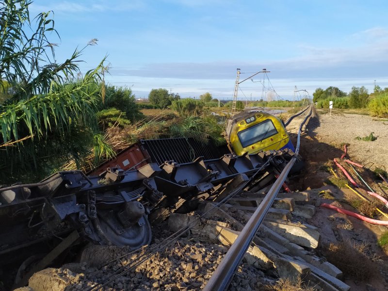

ACCIDENTE producido por el tren 95957 remolcado por la locomotora de Continental Rail 335015 a las 21:52 como consecuencia del descarrilo y volcado de la locomotora en el pk. 14+000 entre JUNEDA y PUIGVERT al quedar desprotegida de piedra la vía entre el pk 14+000 y el 13+900.
No hay que lamentar daños personales.

Entre las fotos que me han enviado, habia una más que no se apreciaba muy bien lo que habia, pero se ve que es de noche.Subo la foto.
Pués estamos un poco fastidiados en esta linea, puesto que entre dos descarrilamientos (Dos locomotoras y varios vagones + los contenedores), más desprendimientos,desguarnecimientos, etc... Vaya que hay para algunos dias.

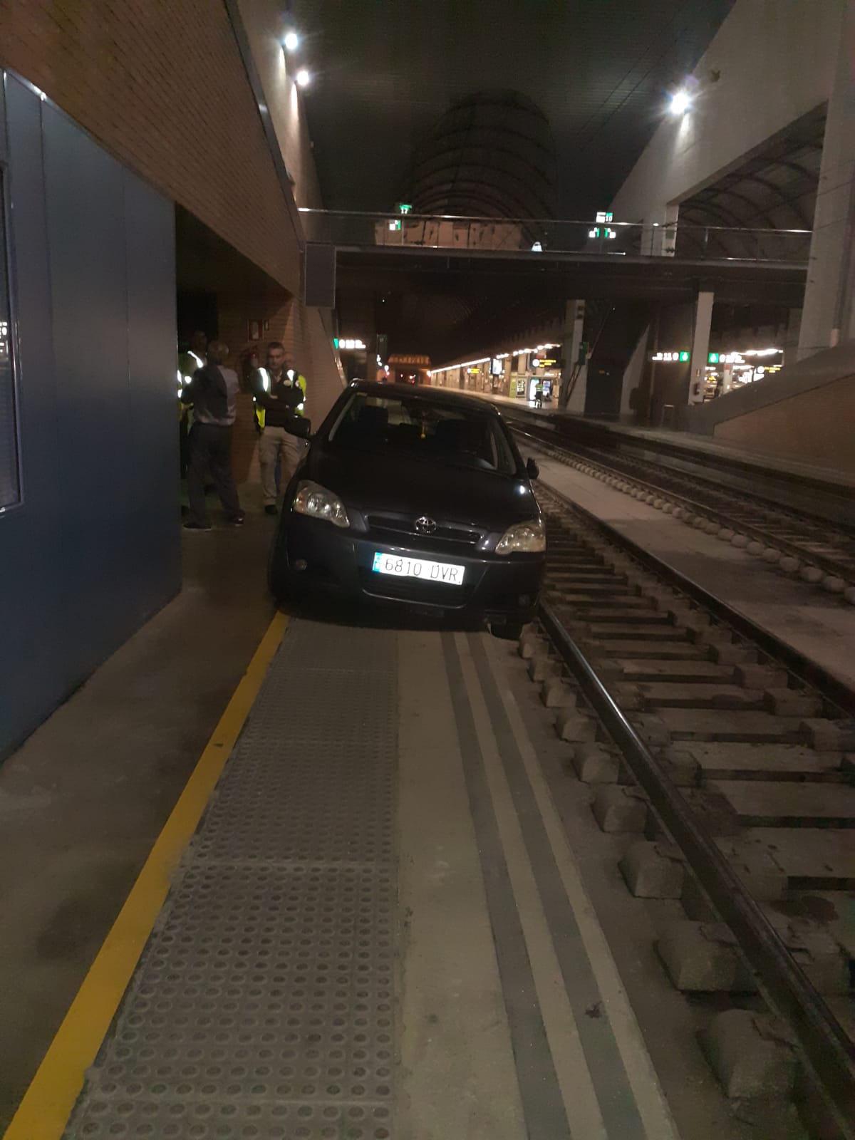

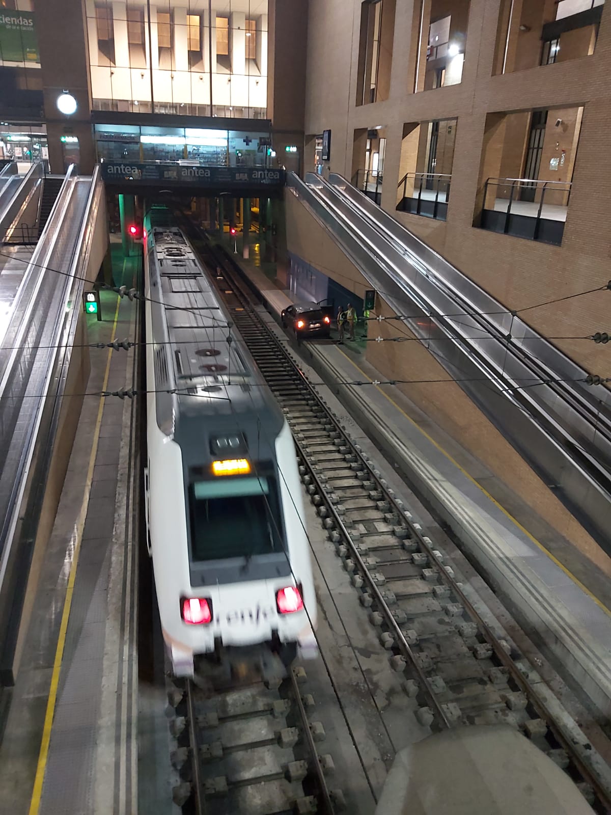

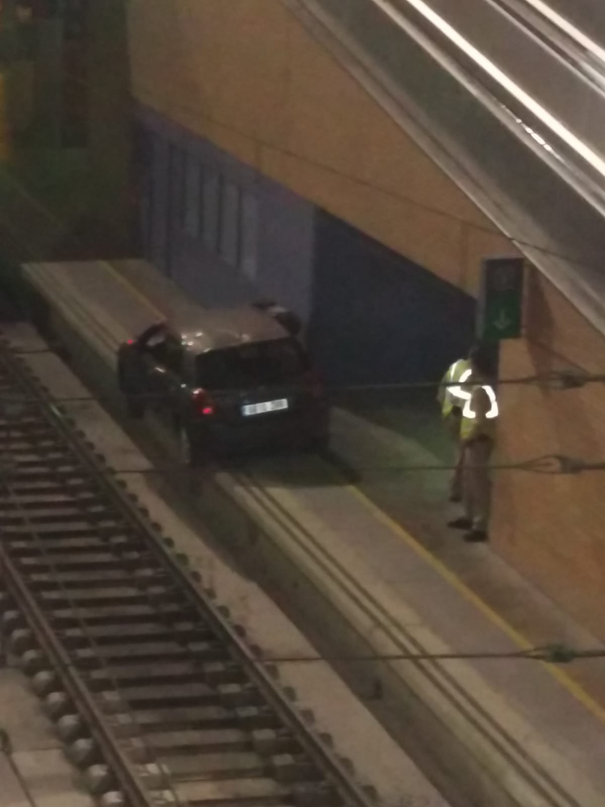

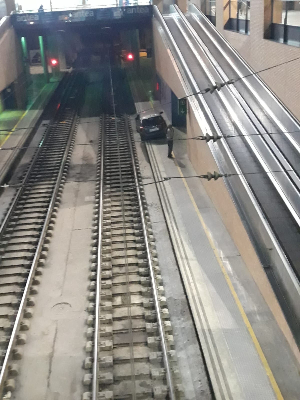

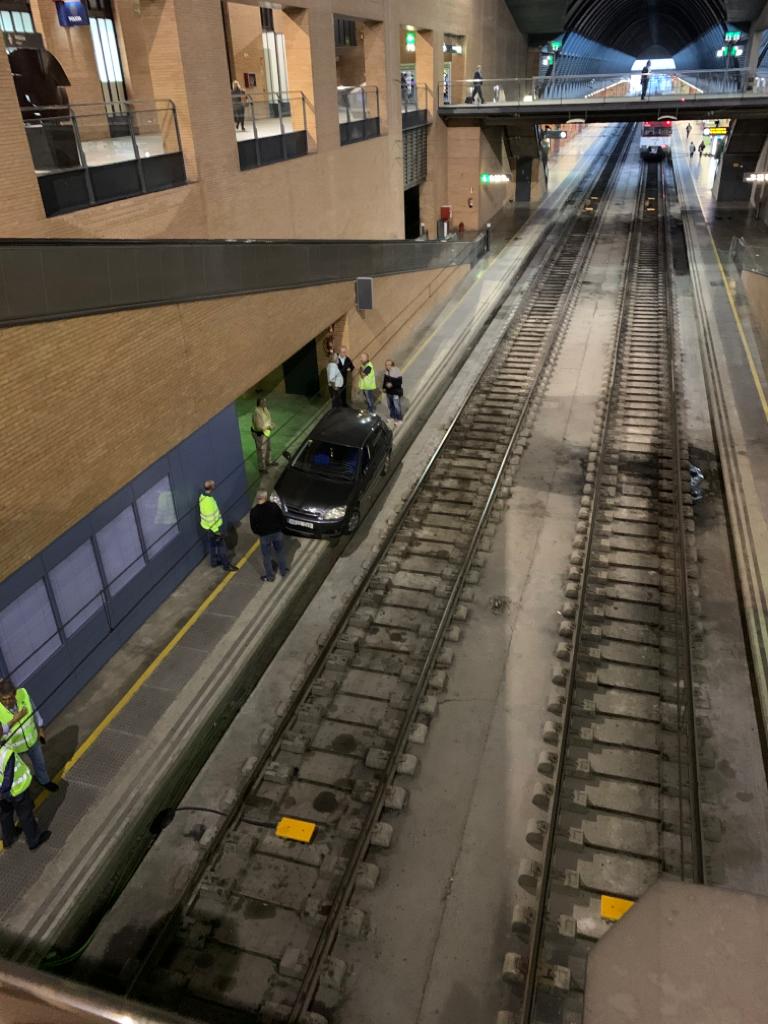

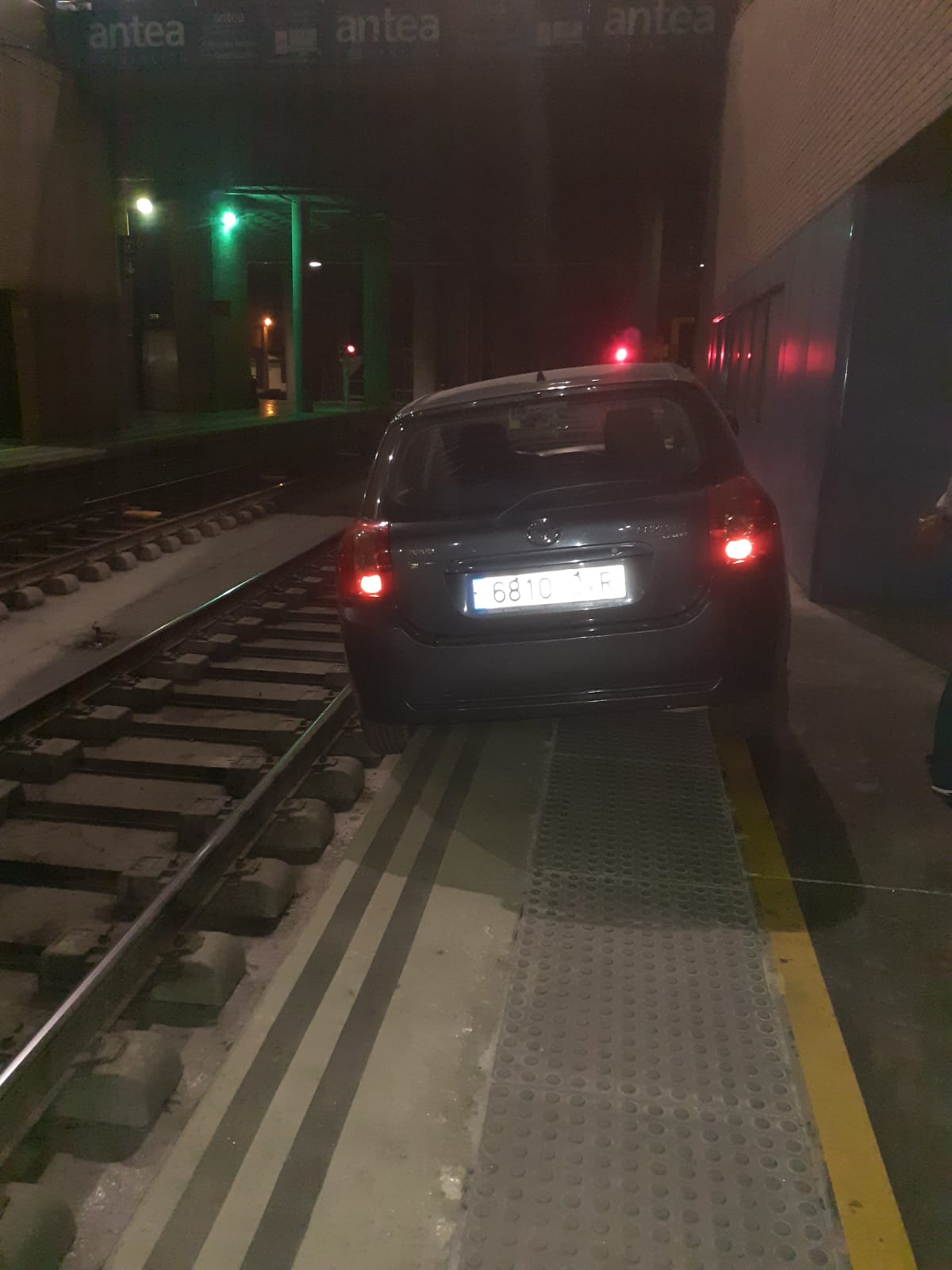

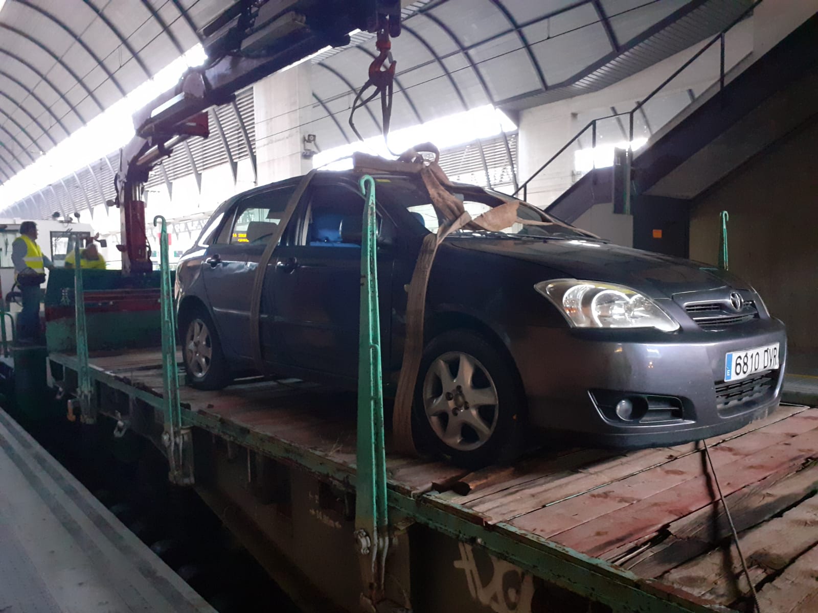

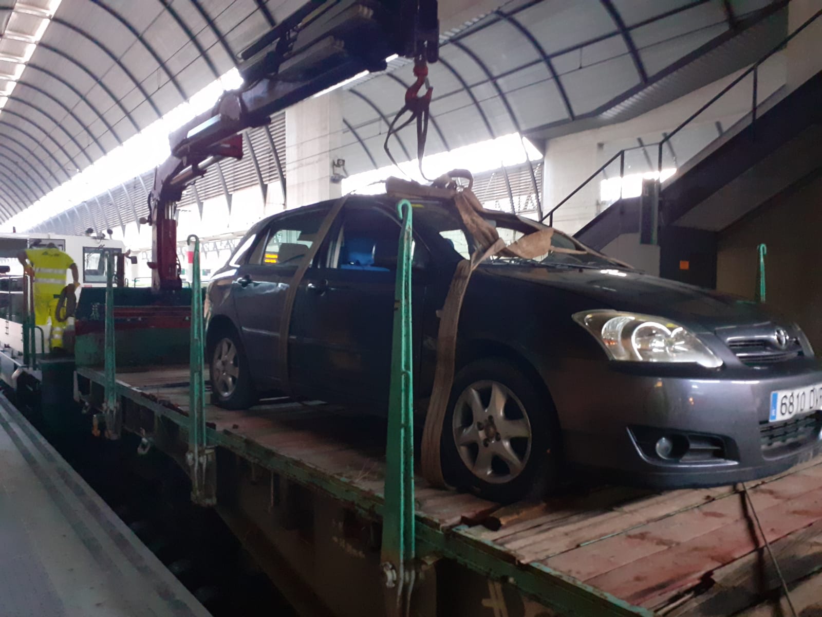

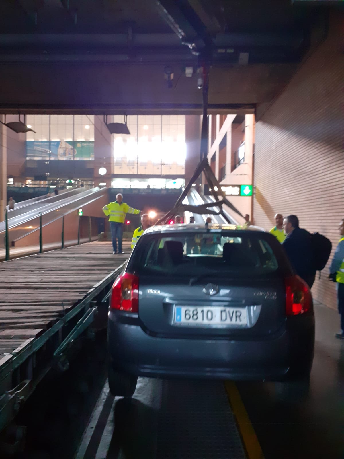

UN SEÑOR DE AVANZADA EDAD (80 AÑOS) ENTRA CON SU COCHE PARTICULAR EN SEVILLA SANTA JUSTA
Nota 30 Oct 2019 13:23
Mensajes: 1495
Registrado: 25 Ago 2008 10:30
Bien por la seguridad de Renfe/Adif.
Por cierto, en otro enlace pone que el "señor despistado" en cuestión tiene setenta años y no ochenta.

oscar440 escribió:
Según comentó el señor mayor en cuestión, que fué el GPS el que le llevó hasta allí....

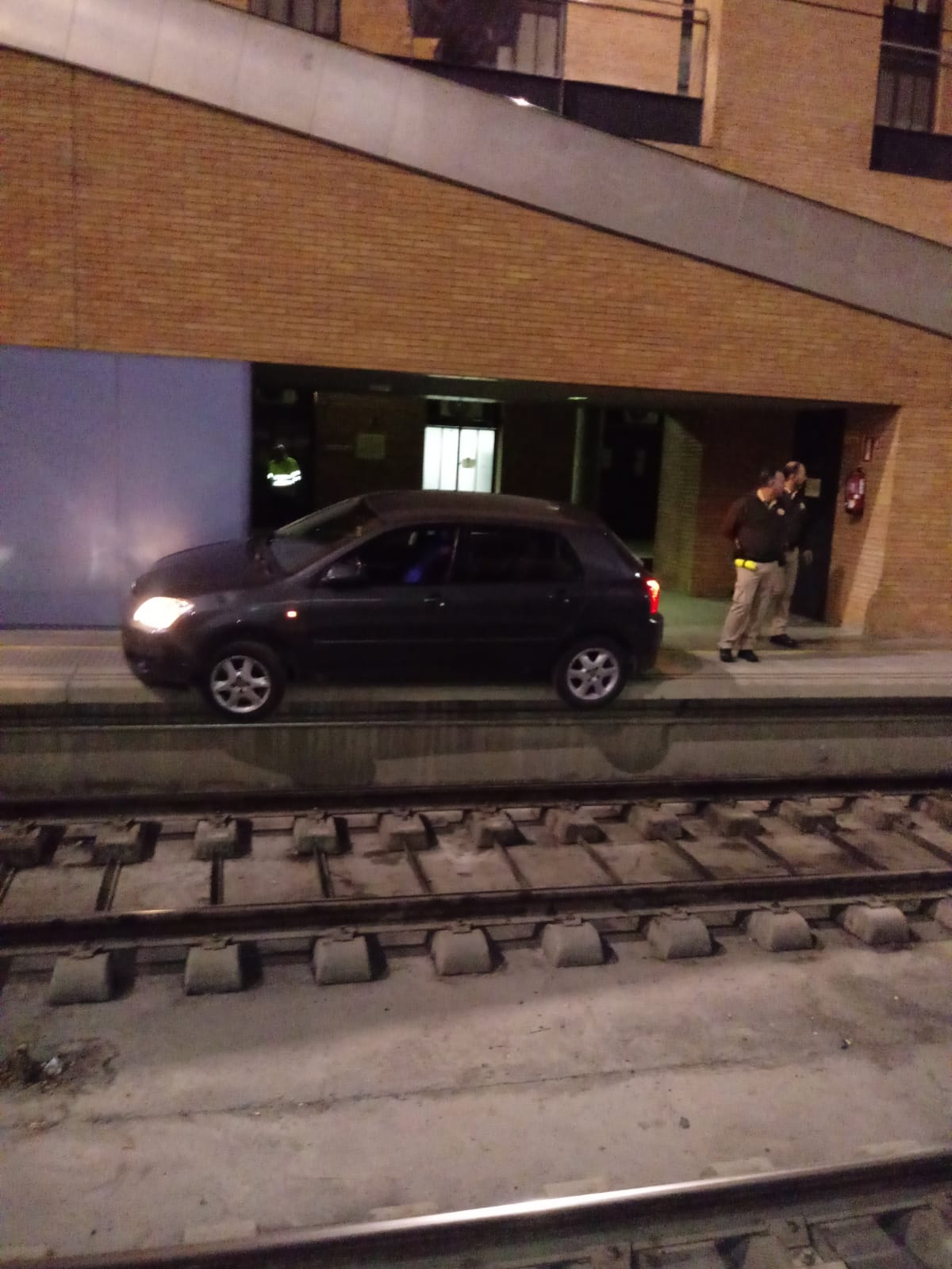

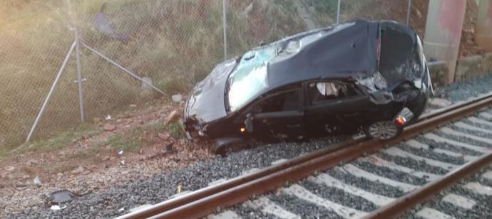

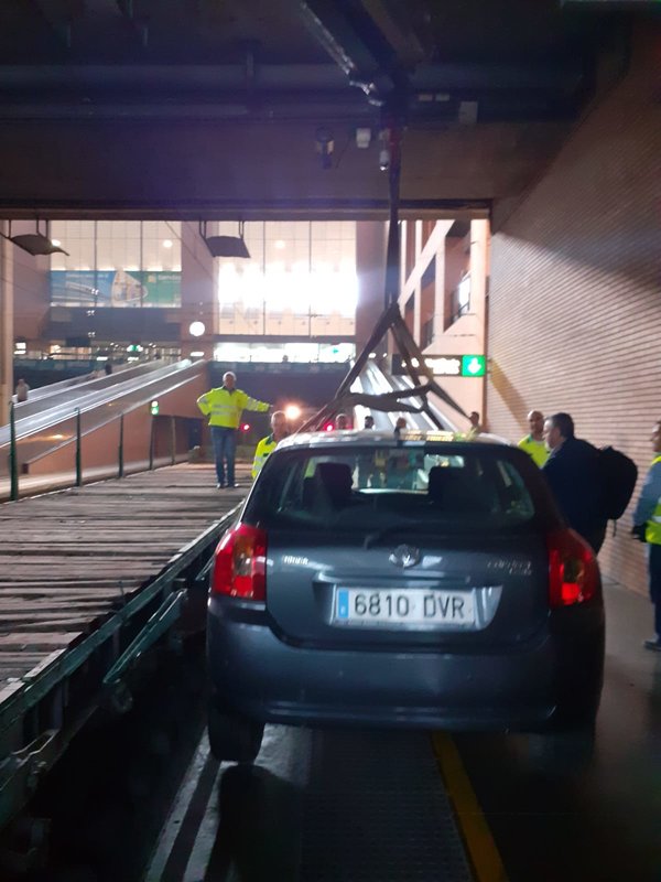

Caída de un vehículo a la vía desde un paso superior entre Moncofar y Nules.
Última edición por cris el 31 Oct 2019 09:12, editado 1 vez en total
Nota 30 Oct 2019 18:58
Mensajes: 2755
Ubicación: 51005
Registrado: 07 May 2009 16:19
Y de donde salen las fotos?? Porque son vehículos diferentes :shock: :shock:
Nota 31 Oct 2019 09:13
Mensajes: 44
Registrado: 13 Dic 2016 12:45
JoseM354 escribió:
Pues tienes toda la razón. Solucionado.
