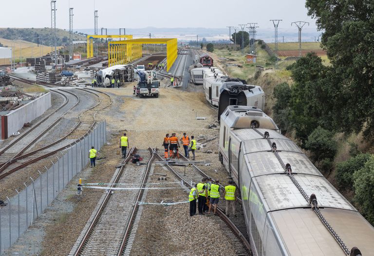

Sin entrar a valorar más detalles, es cuánto menos curiosa la foto que ilustra el artículo que ha compartido el compañero. La unidad en segundo lugar y en primer plano, se mantiene en la vía aparentemente excepto el primer coche tras el CET, descarrilado junto con el mismo y la tractora cortada y desplazada. Igual con la unidad de cabeza, si bien los coches intermedios presentan mayor grado de descarrilamiento, el que presenta mayor desplazamiento es el CET. En la zona de cabeza, el CET semitumbado empujando fuera al primer coche. La tractora bastante alejada y cortada.
También hay que decir que parece que el vehículo se metió debajo de la primera tractora y eso destrozó el primer cambio haciendo que la misma se fuera por desviada. Y quizás, sin CET si no se hubiera cortado la composición hubiera sido bastante peor el accidente.
Todo esto son suposiciones en base a ver una foto y conocer algo estos vehículos, por ganas de debatirlo en un foro. Evidentemente será la CIAF la que determine estos detalles con conocimiento real de causa.

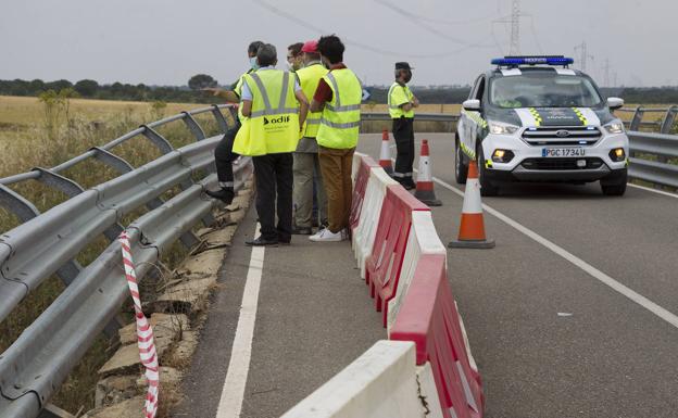

Un experto achaca el accidente del Alvia de Zamora a la deficiente contención del puente.
https://www.elnortedecastilla.es/zamora ... 09-nt.html
