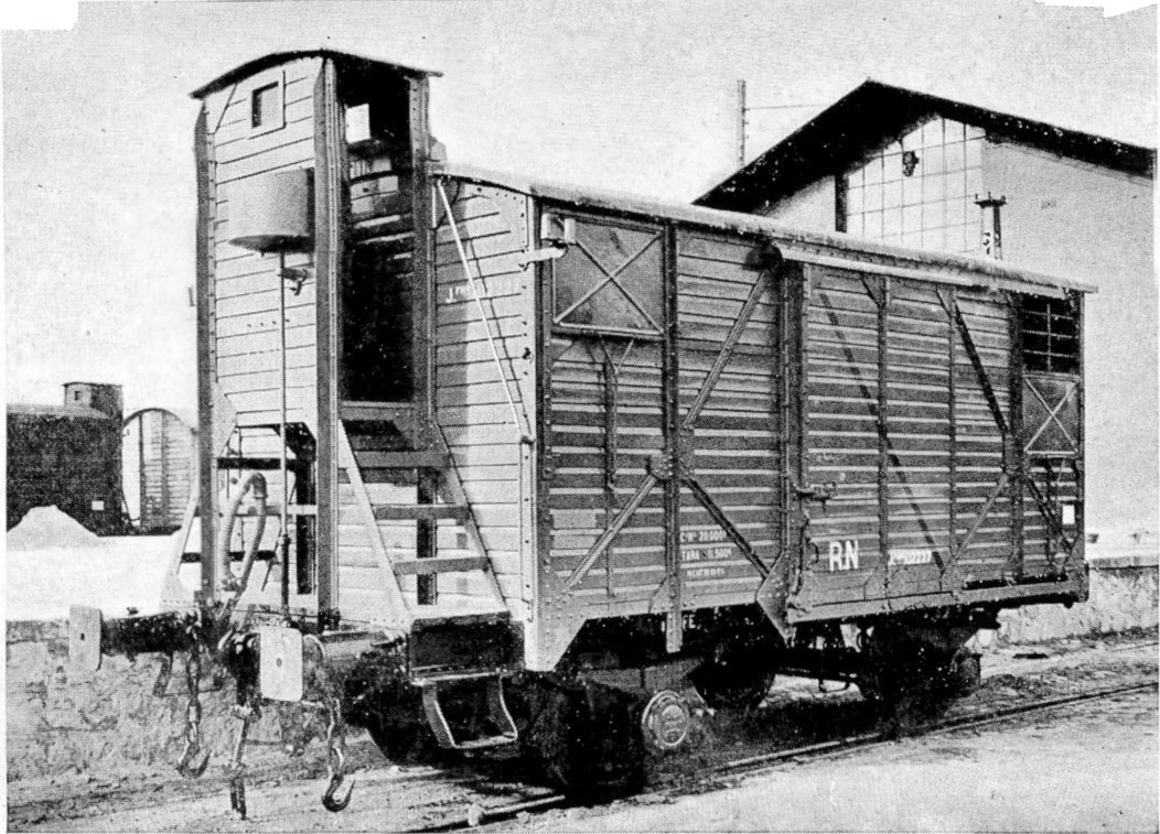

Una foto de un unificado años 40.
Mensajes: 6598
Bonito ejemplar con sus portaseñales.
Y curioso..no dispone de freno segun se aprecia la banda longitudinal roja en la puerta, sin embargo lleva freno de estacionamiento servido desde la garita.

Una pregunta, ¿Qué significa la línea roja inclinada?, ¿ausencia de freno total?, ¿ausencia de algún tipo de freno concreto?, hay una referencia reciente de Electrotren de un J con esta línea tan curiosa, y alguna referencia de Ibertren también la lleva. Agradecería cualquier información al respecto.

Si no me equivoco, la línea roja inclinada significa que el vagón no tiene freno automático (vacío en esa época), pero si puede tener freno de mano surtido por la garita y, en este caso, también dispone de tubería de intercomunicación del freno de vacío.
"Estirando" un poco los ojos, en la matrícula se leen los índices "fhiv" ( freno de husillo y tubería de intercomunicación de vacío).
Si tuviese freno automático, los índices serían "fhv" (freno de husillo y vacío).

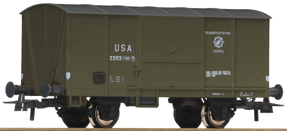

Hola. Aunque este hilo es de la sección "tren real", quería preguntar una cosa respecto a la posibilidad de hacerse un americano de estos en H0. Veo que las puertas son bastante raras. ¿Alguien conoce algún vagón existente en miniatura con puertas parecidas, para poderlo "canibalizar"?

De Roco tienes este vagon tambien Americano en Europa pero creo que es mas estrecho que el Español aunque se podra hacer algo creo ;)

Pues sí que se parece, excepto las puertas, que habría que hacerlas desde 0.

Yo creo que con tiras de evergreen se podria reproducir lo que le falta a las puertas y los remaches grabarlos en el evergreen o hacerlo con tiras de laton y reproducir los remaches igualmente ;)

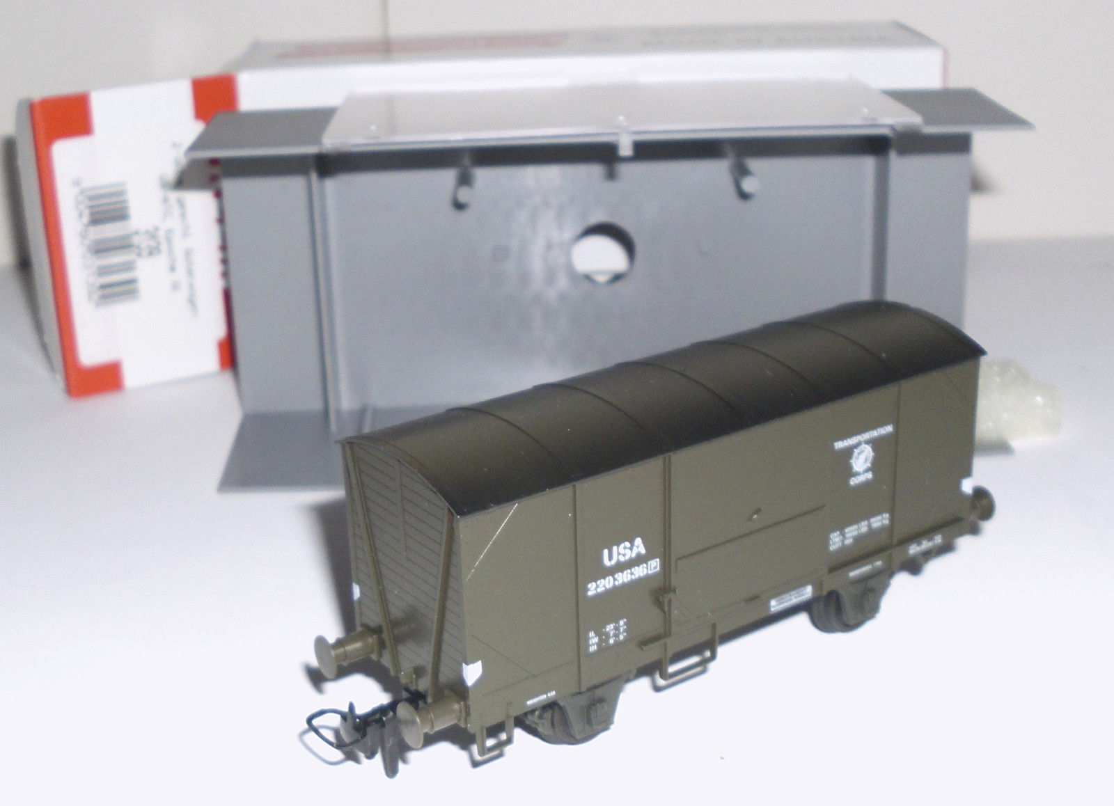

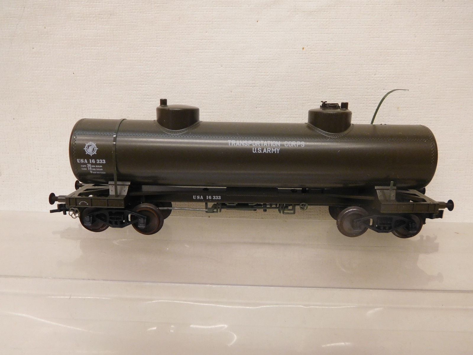

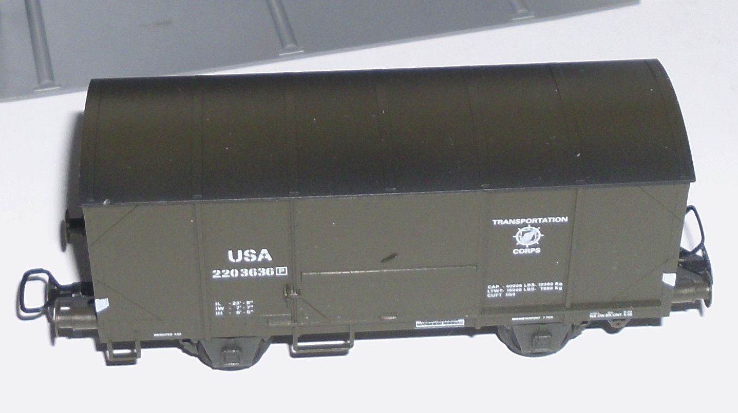

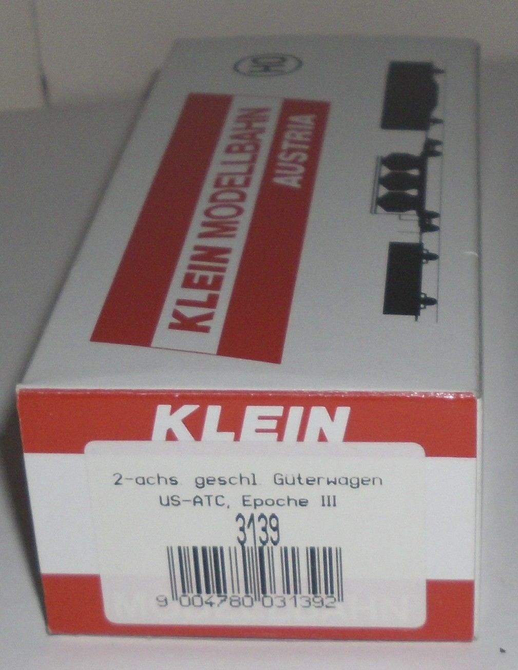

Buenas tambien la marca Klein los hace , tambien hace vagones cisternas y todos los vagones americanos que se quedaron despues de la gran guerra

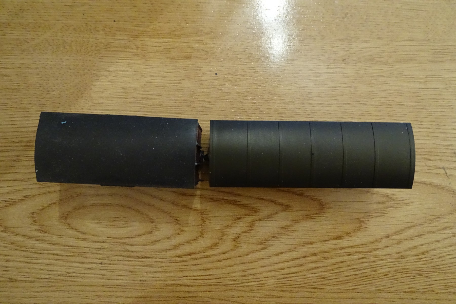

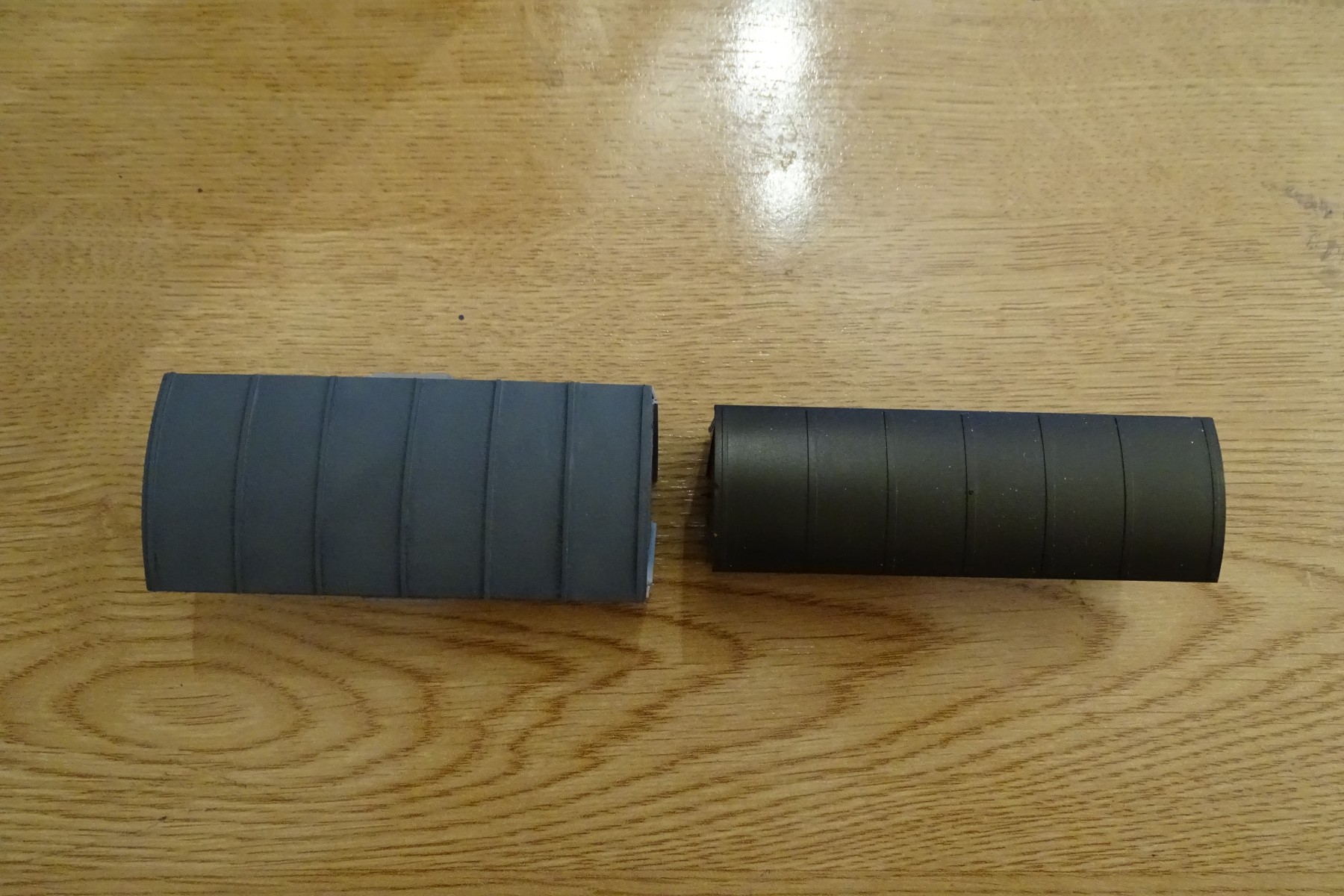

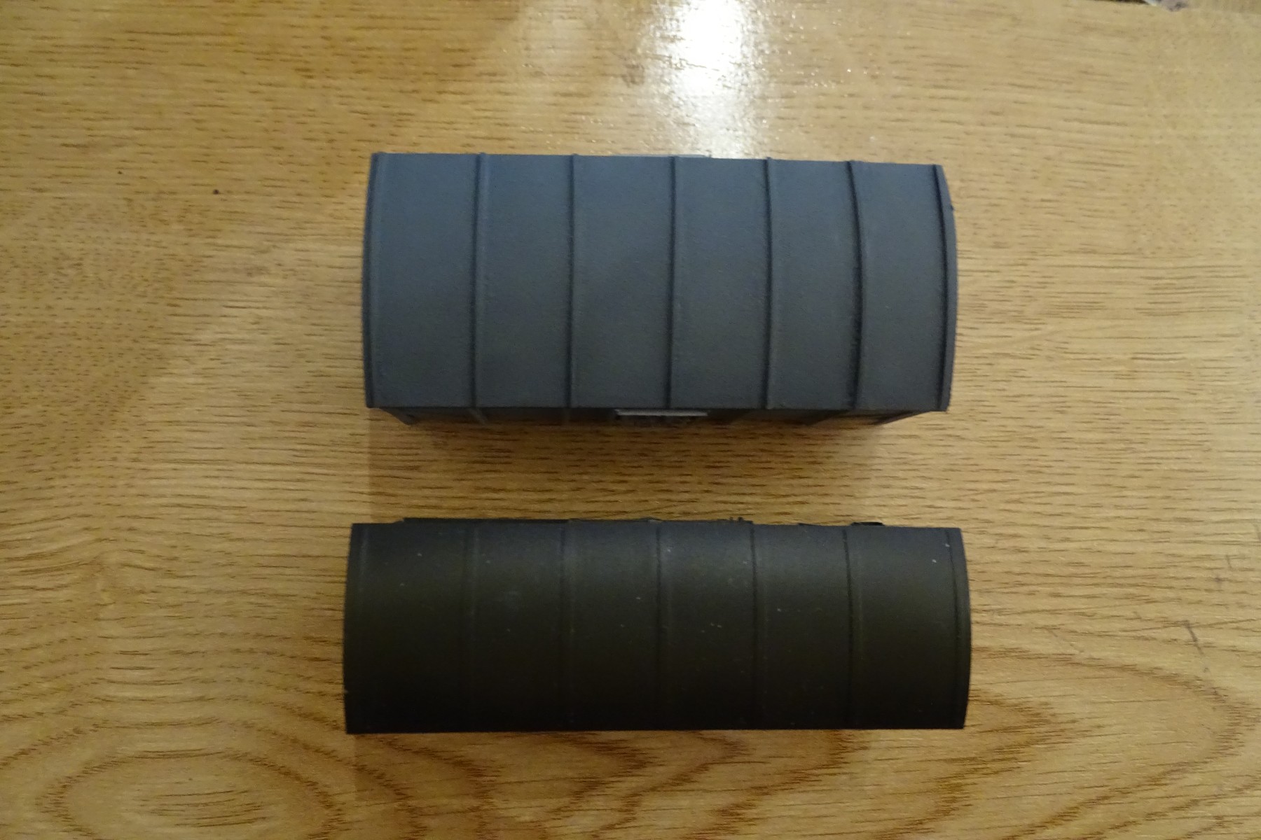

Bueno, pues ya me hice con un USATC de Kleinbahn, y he visto que no es un poco estrecho, es ridículamente estrecho. Supongo que será que lo diseñaron para gálibo inglés.
Al final sólo me ha valido el chasis. La caja la he hecho toda. Subo un par de fotos para comparar la anchura:
Y otra en que se compara la caja original con un vagón de vía métrica del Spreewaldbahn. ¡son igual de estrechos!
