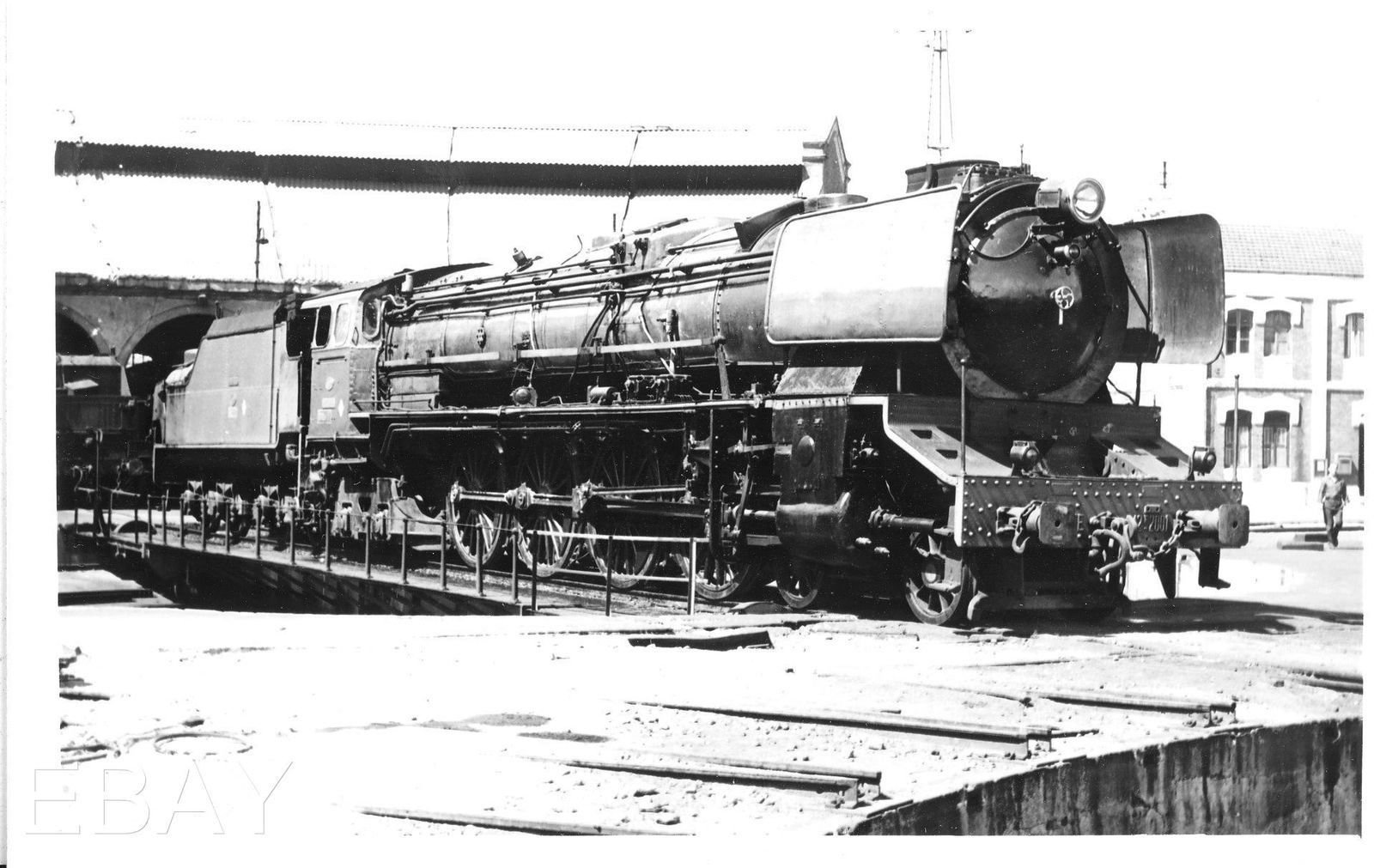

La primera de la serie 242F-2001 en el depósito de VALLADOLID. 16-5-65. Foto: eBay

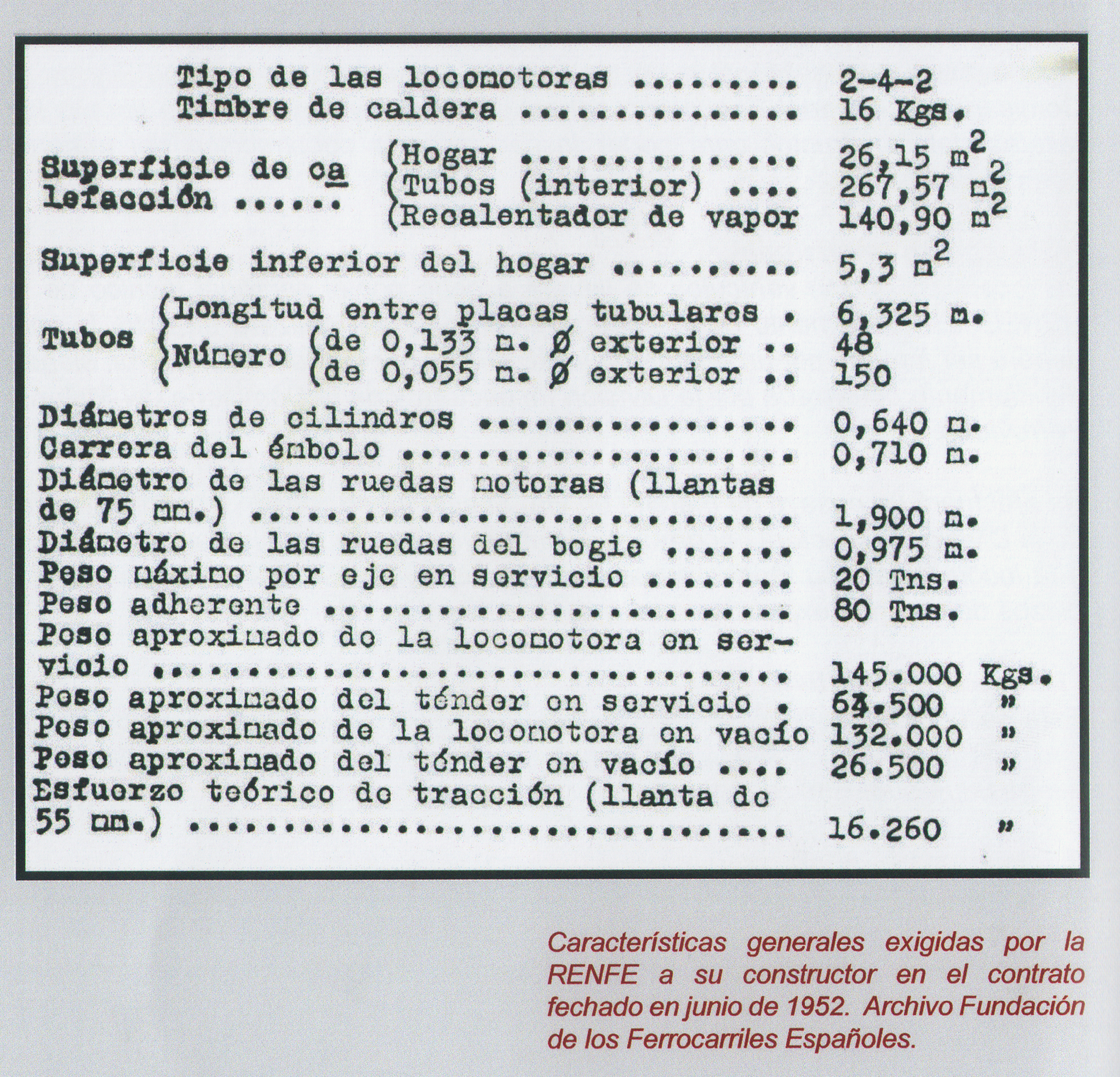

Buenos días.
Leyendo acerca de las características técnicas de esta locomotora, me he encontrado con que según el pliego de condiciones incluido como anexo al contrato de construcción del 16 de junio de 1952, la superficie del recalentador de vapor debía ser igual al de la Santa Fe, esto es, 140,90 m2.
Sin embargo, en la fichas del parque Motor de Renfe, esta superficie aparece reducida a 104,57 m2. Esta última es la que aparece también en las fichas de la 241 - 2201 a 2257. Ya sabemos que las calderas de la Santa Fe, Bonitas o Atómicas y las Confederaciones eran las mismas, diferenciándose en éstas últimas la caja de humos, de mayor volumen.
¿Tenéis conocimiento de cual de las dos superficies es la correcta?
Muchas gracias.
Mensajes: 111
Registrado: 17 Feb 2013 20:30
En el proyecto original y en las primeras locomotoras "Santa Fe" la superficie del recalentador es de 140,90 m2, pero seguramente ante la escasez de aceites lubricantes para locomotoras de vapor recalentado en esa época, La Maquinista reduce la superficie del recalentador a 104,57 m2 y la distancia entre la placa tubular de la caja de fuego y las puntas del recalentador pasa de 200mm a 500mm, en una clara intención de disminuir la temperatura del vapor recalentado.
Modificadas las locomotoras "Santa Fe" de esta manera pasaran a construirse las "Bonitas" con el mismo criterio y también las "Confederación".
Cuando confeccionan el Album motor RENFE recogen las características de origen de la máquina "Santa Fe" y no las modificaciones con las que finalmente salieron de fábrica, al igual que en el pliego de condiciones, de ahí las discrepancias en las superficies de recalentamiento.
Espero haberte ayudado,
Mensajes: 6598
Gracias, una vez más por tus respuestas concisas y llenas de toda lógica.
Mensajes: 64
Registrado: 20 Sep 2010 08:01
Muchas gracias por la respuesta. Pero sigo teniendo dudas. El pliego de condiciones de RENFE es de fecha junio 1952. Es decir, que en esa fecha ya debía saber de sobra que el recalentador en las Santa Fe, según explicas, había sido reducido. Sin embargo, mantiene la superficie original.
Se me ocurren varias posibilidades:
1.- Un error de quien elaboró el pliego de condiciones.
2.- Que modificasen a la baja las de las Bonitas y Confederaciones, y dejasen las de la Santa Fe con su superficie original. Por eso aparecen así en las fichas de Parque Motor.
3.- Que no se hubiera reducido la superficie en las Confederaciones, y fuera un error en las fichas. En éstas, los errores son frecuentes. Por ejemplo, los cálculos de los esfuerzos de tracción en varias locomotoras son erróneos.
4.- Que la reducción se operara en las tres series, pero con posterioridad a la fabricación de las Confederaciones. Me parece esta última un tanto rara, pero factible.
Os adjunto una parte de este documento que aparece publicado en el especial Tren on line dedicado a estas máquinas.
Mensajes: 111
La respuesta correcta es la primera, esto es, un error de quien elaboró el pliego de condiciones. Veamos, en el año 1943 se modificaron los elementos recalentadores de las "Santa Fe". Esto significa que como mucho en esa fecha sólo salieron dos locomotoras con el recalentador original,
y lo más probable es que la 5001 fuera la única con este recalentador, y a partir de la 5002 en adelante salieron de fábrica con esta modificación.
También en el año 1943 se modifican las calderas de las "Santa Fe" para adaptarlas a las "bonitas" de tal manera que fueran totalmente compatibles en los dos tipos de locomotoras.
Mensajes: 64
Pues ya queda todo aclarado.
Muchas gracias.

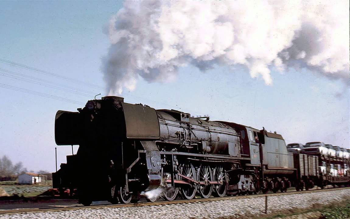

Mensajes: 35622
Confederación RENFE 242F con un tren de portacoches de la SEAT.
CALAHORRA año 1973.
Autor: Richard Ricard
Mensajes: 2111
Registrado: 12 Ago 2008 07:21
CALAHORRA año 1973.
Cómo me gustan las Confes "negras"!
VAY Avatar de Usuario
Mensajes: 486
Registrado: 16 Ago 2008 18:08
CALAHORRA año 1973.
Curiosa la disposición de los coches en dos hileras. ¿En la zona baja de las plataformas también irían así? ¿Cabrían?
Luis.
Mensajes: 6418
Si, igual.
Mensajes: 817
Registrado: 21 Mar 2011 18:13
FTS escribió:
Si, igual.
Aunque un Seat 600 y un 124 eran mas estrechos que un coche actual, no obstante debía ser complicado abrir la puerta del conductor para salir y entrar a los operarios que los cargaban en los vagones portacoches, teniendo en cuenta entonces ademas la peculiaridad que los 600 las puertas se abrían en sentido contrario a la marcha, he buscado por curiosidad las medidas de ambos coches que se ven en las fotografias y justo dan un ancho de ambos coches en paralelo de 3 mts (1.38 + 1.62)
Mensajes: 1456
Registrado: 20 Sep 2012 18:02
En su día había presenciado la carga de esos trenes en la factoría SEAT de la Zona Franca. Y confirmo la pericia de los encargados de 'encajarlos' en los portacoches. En cualquier caso el apareamiento siempre era coche ancho (124 / 1430) - coche estrecho (600 / 850) como en la fotografía o coches estrechos, nunca por parejas de anchos por razones obvias.
Y otra aclaración. En la época de la fotografía los '600' que se fabricaban eran el 600 E y 600 L, ambos ya con apertura de puertas 'normal'.
Y recuerdo muy bien la fotografía. La hice igual en b/n. ¡Estaba al lado de Ricard!
