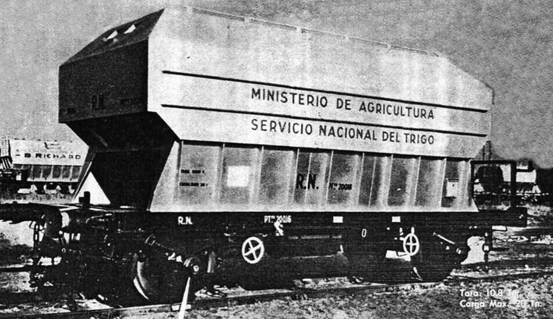

VAGÓN TOLVA MINISTERIO DE AGRICULTURA
Serie PT 20.001 a 20.060
Las tolvas de cereales de dos ejes del Ministerio de Agricultura formaron una serie de 60 unidades fabricadas entre los años de 1953 y 1954 por Saint Denis en Francia para el Servicio Nacional del Trigo. Fueron los primeros vagones especializados para el transporte de cereales para vía ancha que circularon en España.
Estos vagones circularon por la red de RENFE entre los distintos centros de almacenamiento y distribución, numerados dentro del parque de vagones particulares como serie PT 20.001 a 20.060.
Diseñadas en forma muy similar a las tolvas de la SNCF (fabricados en base a ellas, aún hoy en día siguen circulando por la red francesa, tolvas similares a las originales de los años 50).
Poseían 2 bocas de descarga central accionadas mediante volante lateral, freno de vacío y también de husillo sobre plataforma.
Durante su vida activa estuvieron sometidos a diferentes transformaciones en cuanto a su aspecto general e inscripciones, pasando su rotulación de “SERVICIO NACIONAL DEL TRIGO” (SNT) a “SERVICIO NACIONAL DE CEREALES” (SNC a partir de 1967) y “SERVICIO NACIONAL DE PRODUCTOS AGRARIOS” (SENPA a partir de 1971).
A pesar del cambio de denominación del organismo al que estaban adscriptas, siempre portaron el característico color plateado para la caja y negro para su bastidor.
A mediados de los años 80 aún circulaban unas 50 unidades, sin embargo, poco después serán desguazadas.
Características:
Numeración RENFE: PT 20.001 a 20.060
Numeración UIC: .Us 26 71 082 8 000 a 059
Carga máxima: 20 t.
Tara: 10,8 t.
Peso por eje: 15,8 t.
Longitud entre topes: 8,5 m.
Longitud entre ejes: 5,2 m.
Velocidad: 100 – 100
Freno: husillo y vacío ó vacío
Caja de grasa: SKF
RIV: vagones aptos al tráfico internacional
Francisco

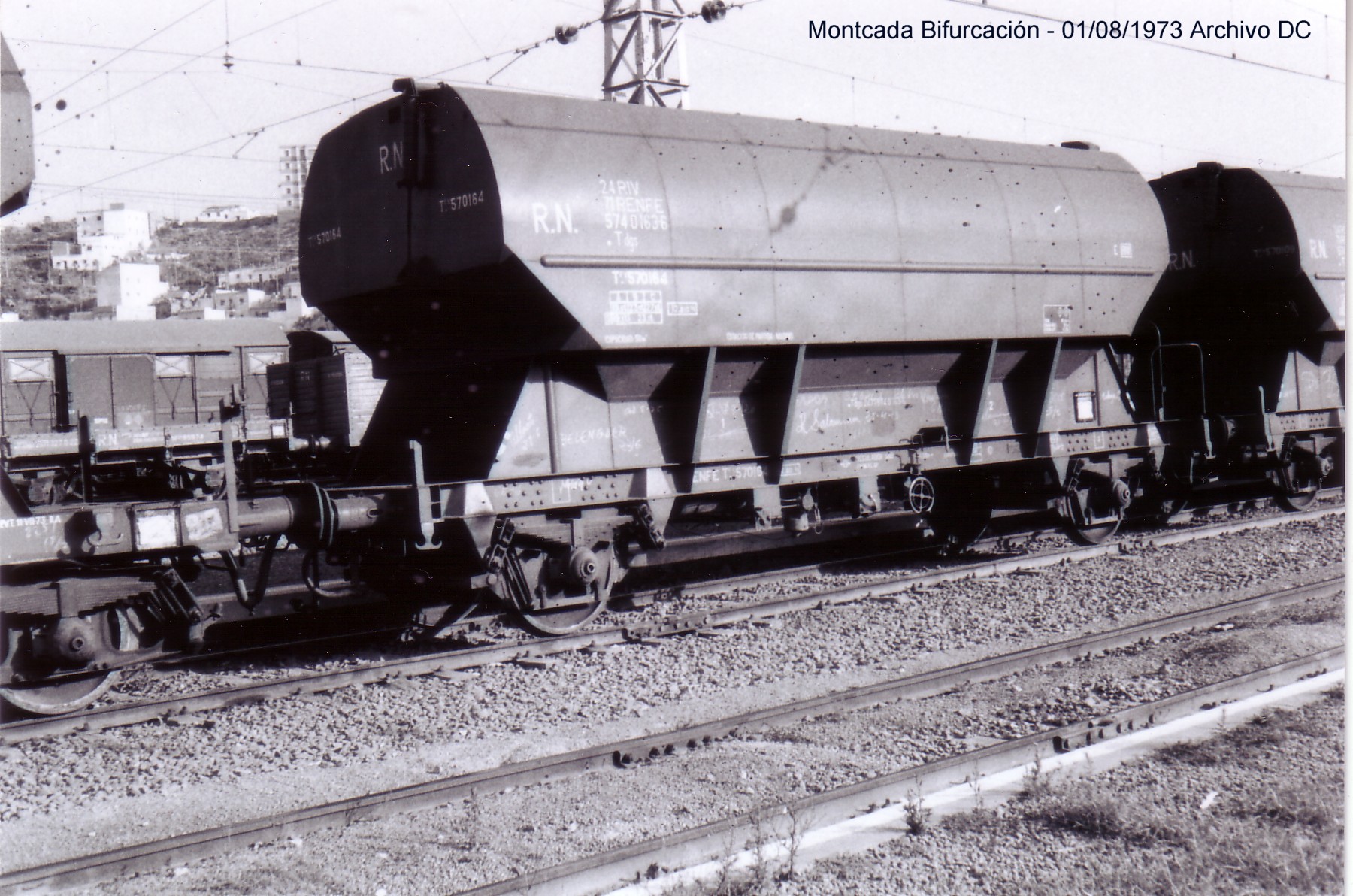

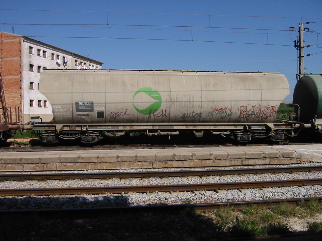

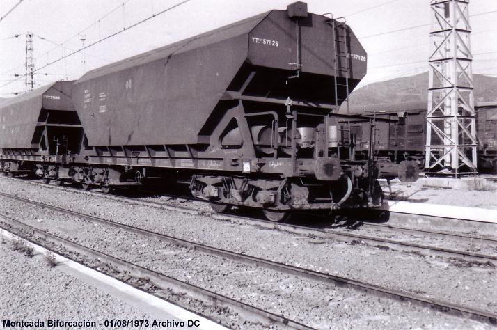

Espectaculares fotos Artur..!! Muchas gracias.
Estas fotos sirven para analizar los parques de tolvas de lo que fueron las primeras empresas privadas en el trasporte de cereales; Ahora, casi todas son del parque de VTG Rail.

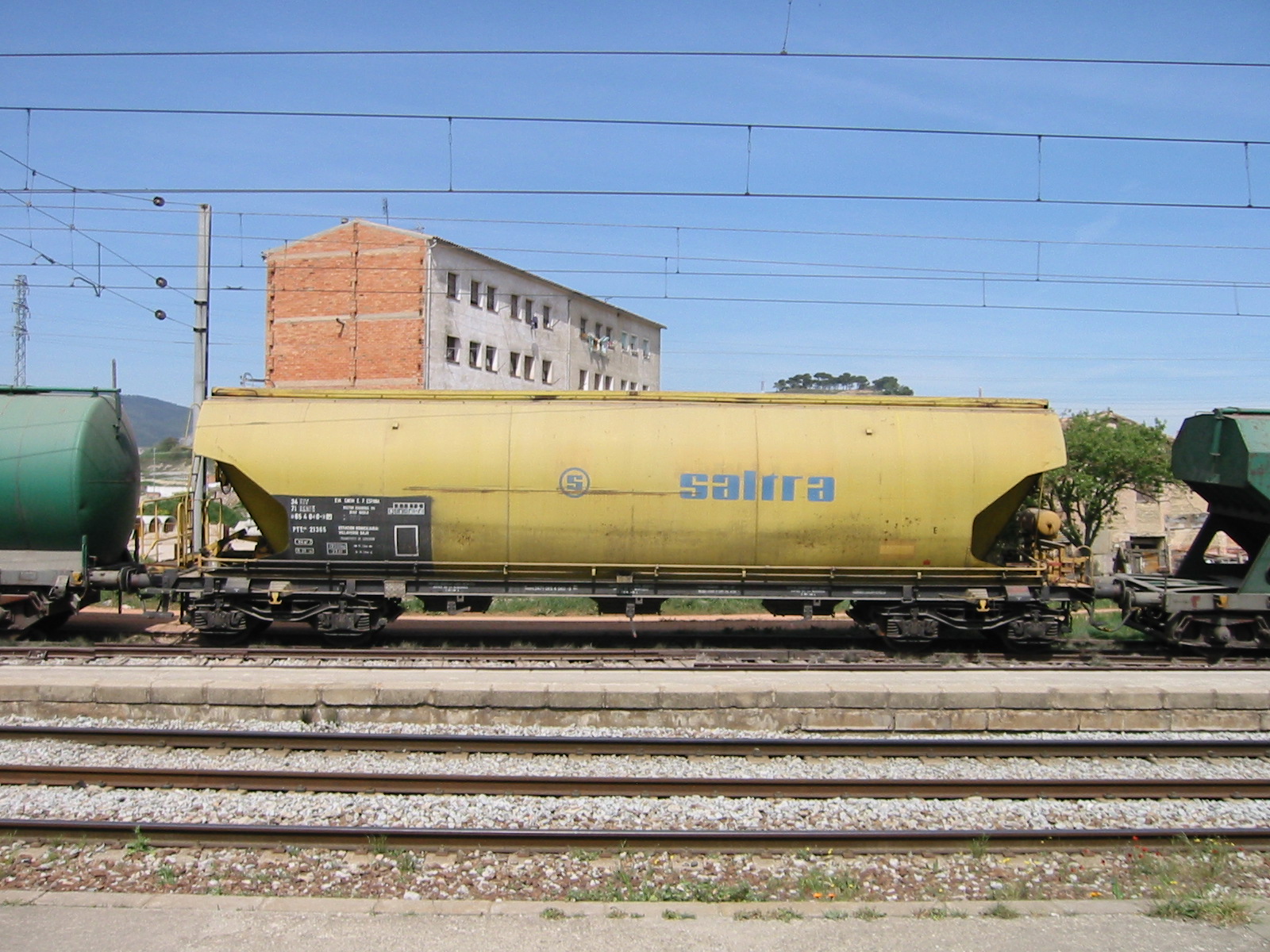

La primer foto trata de una tolva que perteneciera a Metransa, luego Saltra y finalmente VT, pero que conservó el esquema METRANSA. Es una tolva de 115 m3 de las cuales se supone que Metransa tuvo 22 unidades.

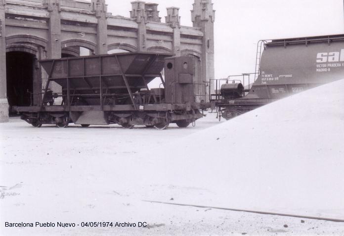

La segunda foto no estoy muy al tanto de que tipo de tolva es, pero creo que se utiliza para potasa y a veces para cereales?????

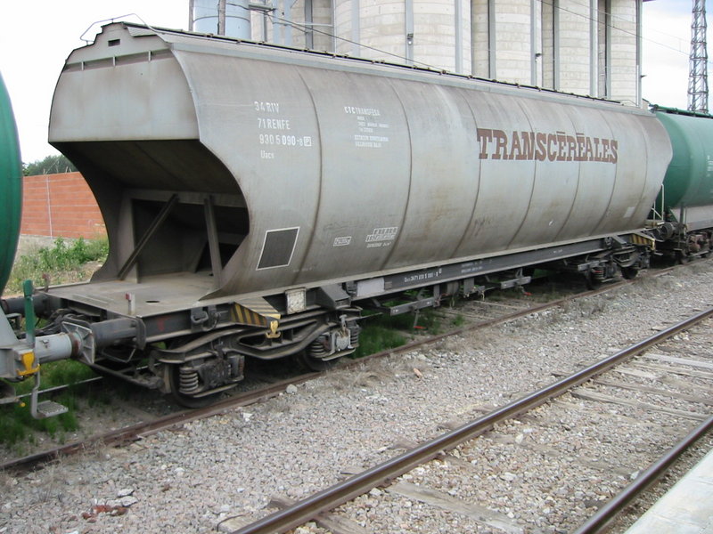

La tercera foto trata sobre una tolva perteneciente a Sesostris (hoy en día no sé si pertenece a otra empresa). Es una tolva de 94 m3 de las cuales Sesostris tuvo 40 unidades.

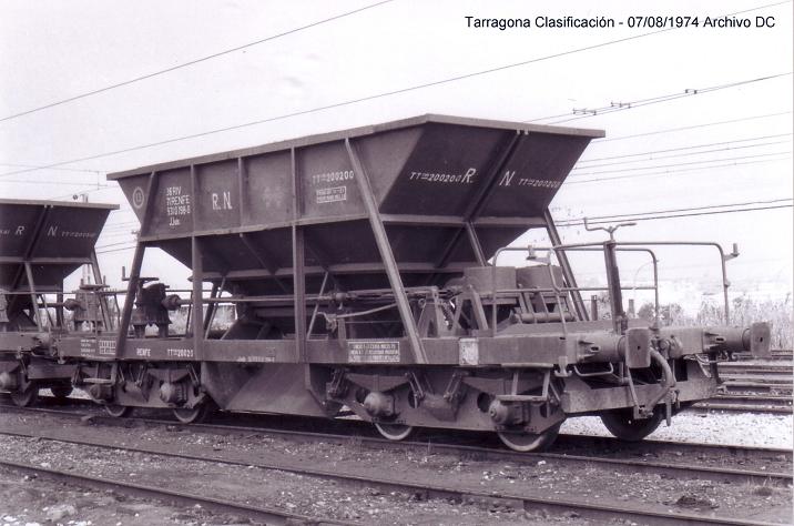

La cuarta foto trata de otra tolva Sesostris, pero esta vez de 104 m3 de las cuales supuestamente tuvo 40 unidades. Se observa como particularidad que el bastidor no tiene nervaduras como en las tolvas de 94 m3, sino que es de lateral plano. Revisando fotos se puede observar que existieron dos tipos distintos de tolvas de 104 m3; Donde uno se puede dar cuenta es en los testeros que presentan una forma diferente. Unas unidades tienen una forma muy similar a la que daba a estas tolvas el fabricante Herederos de Ramón y Mujica (HRM).
La quinta foto trata sobre una tolva que perteneció a Sucran de 94 m3. Poca información hay sobre esta empresa azucarera. Desconozco que cantidad de tolvas existieron en su parque y si todas fueron de 94 m3. Al parecer durante un período se alquilaron a RENFE algunas tolvas TT5 las cuales fueron pintadas con el esquema de Sucran, pero tampo tengo información sobre cuantas unidades.

Hola Francisco , pues si la segunda tolva , es para cereales , aunqeu tambien se usaban para potasas y para otro tipo de graneles.Es muy facil verlas en muchos cerealeros, ahora te pongo mas fotos de tolvas.Por cierto 10.300 Gracias por colgar esa foto , no conocia ese tipo de Vagones.Es la ostia! Con los J se pueden hacer muchas virguerias.
Sube, sube!!! encantado.

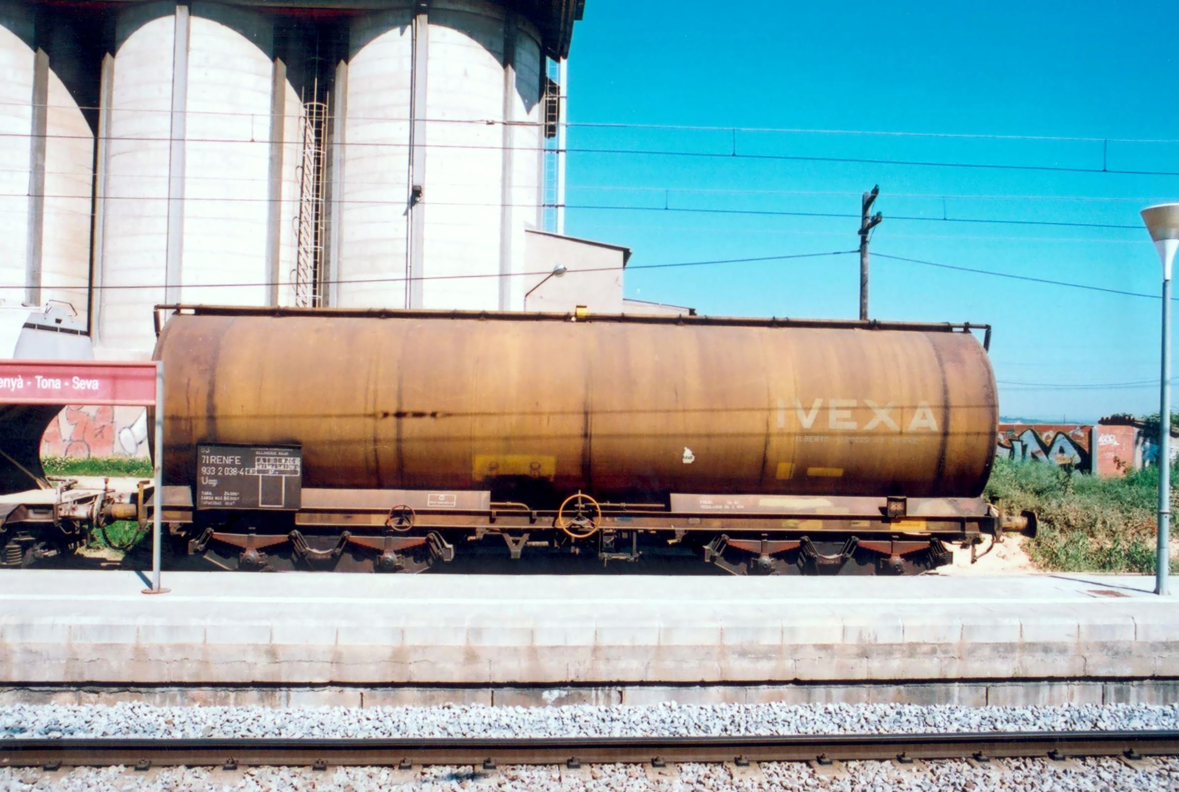

Unas fotillos.
Mormi.

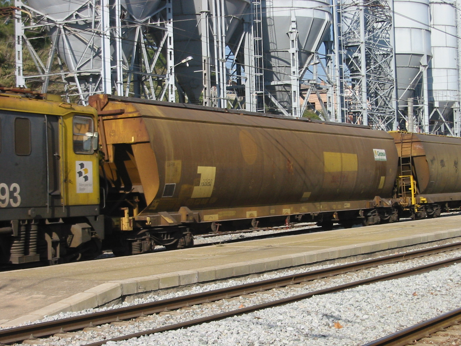

933 8 179-0 Uacs Balenyà 16-05-2002
933 2 172-1 Uagcs Canovelles 30-05-2005
065 4 018 Uagcs Canovelles 30-11-2005
065 4 040-0 PTTch 21365 Balenyà 29-04-2003
933 2 038-4 Uapg Balenyà 16-05-2002

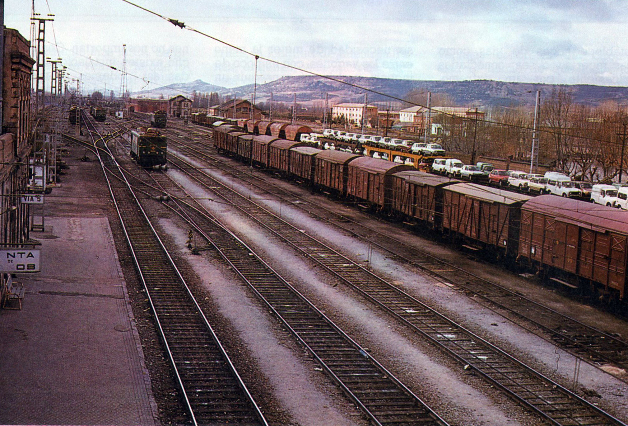

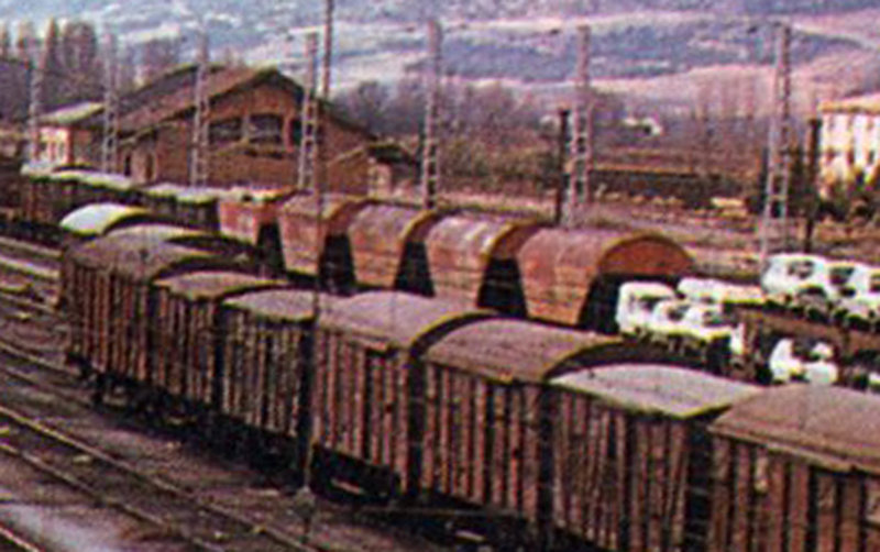

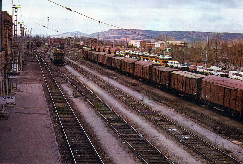

Sobre las tolvas TT5 alquiladas a Sucran:
La foto pertenece a la Enciclopedia de Modelismo Ferroviario Paso a Paso de Ediciones Nueva Lente. Venta de Baños.
Se observan algunas tolvas TT5 con el esquema Sucran. Se trata de TT5 de primera y segunda serie con lo cual es probable que las numeraciones no sean correlativas.
Tampoco sabemos cuantas se rotularon con las inscripciones Sucran.
Agradezco el dato al amigo Ángel Mediero quien hace mucho tiempo me comentó sobre esta fotografía.
Interesante se esta poniendo esto
Francisco
Por fin una tt5 sucran se deja ver!!! :D

Gracias a todos por “EEEESSSSSSAAAAA” foto y sobre todo por toda la información.
Disco Cerrado, esa foto del almacén de ¿Arenas de Barcelona? en las instalaciones de la estación de Pueblo Nuevo me trae muchos recuerdos. Piensa que mi madre me bajaba paseando hasta el paso a nivel del Campo de la Bota, con dos años, porque viendo las maniobras un rato me quedaba tranquilo para todo el día. De eso hace casi cincuenta años. Si es que lo de los trenes debe estar en los genes.
Yo también tengo que agradecer al Sr. Mediero la información que me facilitó hace tiempo acerca de la evolución de las tolvas Cindasa – Monfer France – Protran. Lástima que por un “accidente” informático perdiera las notas que me hizo llegar.

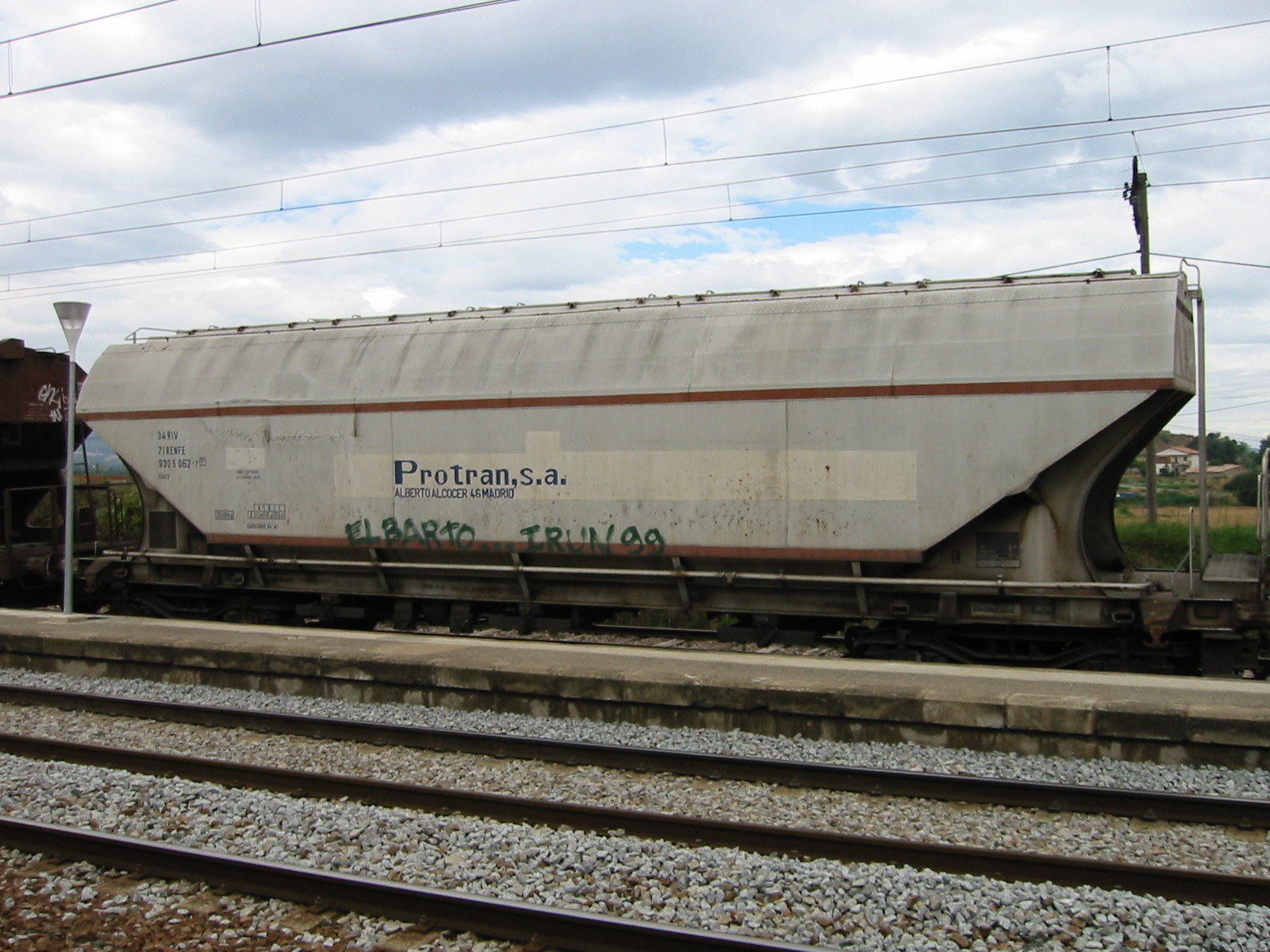

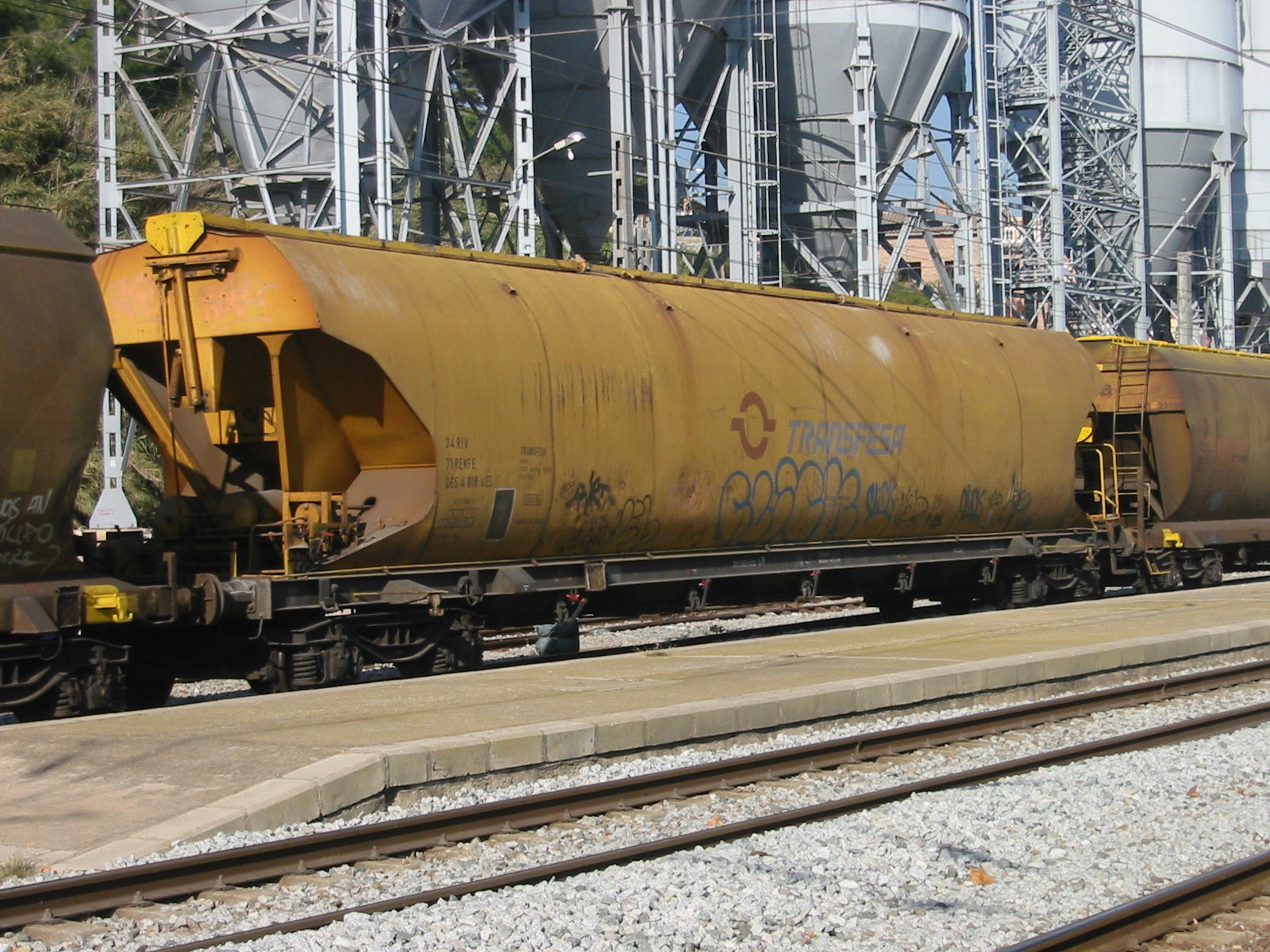

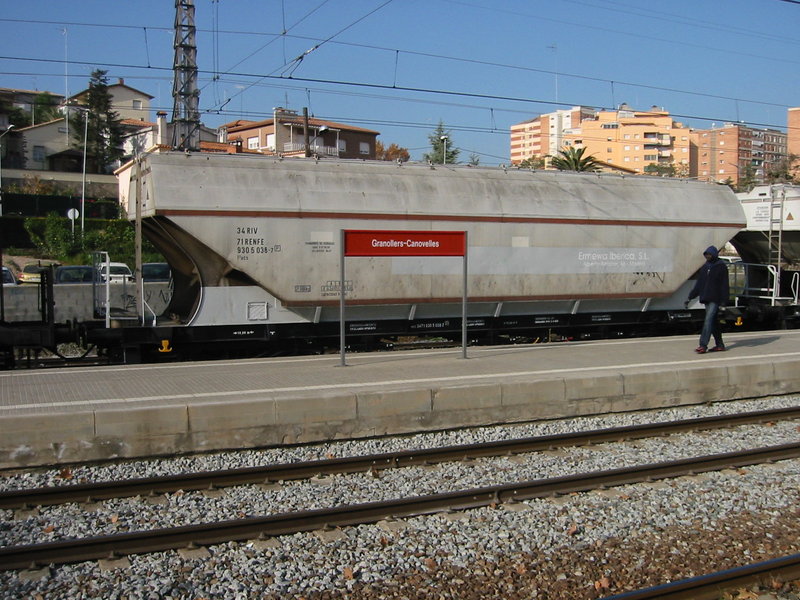

Bueno, yo no dispongo de información tan detallada pero os dejo fotografías que he obtenido en varias ocasiones.
Saludos, y a continuar con las fotos y la información.
Mormi.
930 5 090-8 Balenyà 16-07-2002
930 5 038-7 Canovelles 03-11-2005 Ermewa
930 5 062-7 Balenyà 16-07-2002 Protran
Mensajes: 2639
Registrado: 17 Ago 2008 08:51
Saludos :
Esta ultima tolva PROTRAN ilustrada ( cerealera de paredes lisas ) coincide fisicamente con las primeras tolvas CINDASA que describo en mi post anterior; bien pudieran ser las mismas; pero el cambio general de norma de matriculación UIC que entró en vigor a principios de los años 80 no permite seguir el rastreo de un numero !
pistacho
CC7601 escribió:
Saludos :
Si mal no recuerdo proceden de Monfer, no si matriculadas en la FS o en SNCF, creo que estas últimas.

Las tolvas de paredes lisas de Ermewa, fueron las de Protran, las de Monfer y las de Cindasa. Pasaron por todos esos propietarios y pertenecen al grupo de 94m3 y la serie va de la 34 71 930 5 030 a 089; 60 unidades.
Tienen que empezar a aparecer fotos de Cindasa!!!
Con respecto a la foto de la Transcereales, tambien estas tolvas pertenecieron a Cindasa dentro del grupo de las de 94m3 pero de paredes curvas. 30 unidades pasaron a Transcereales y suman 30 unidades. Desconozco si en Cindasa hubieran más unidades.
Para Transcereales van desde la 34 71 930 5 090 a 119, primero con las letras en color rojizo y luego en verde.
Cindasa también tuvo tolvas de paredes curvas de 115m3. Desconozco cuantas unidades y que matriculaciones.
En algunos artículos figura como que Cindasa tuvo en total unas 130 tolvas pero como ya dije, el único número seguro es el de las tolvas de paredes lisas, el resto pareciera que hubieran más.
Francisco
