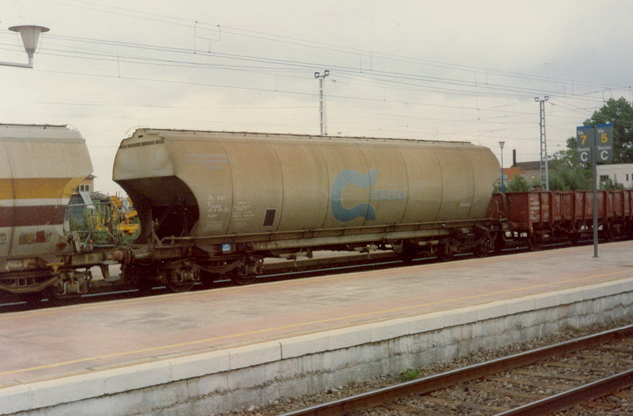

Perdón, creo que me he equivocado. La foto que quería poner es ésta:

Que maravilla piotr250!!!!! sigue! sigue equivocándote!!jajajaja como disfruto con estas fotos!
Además es interesante detallar el logo CINDASA, ya que el que presenta el modelo ET no se corresponde con el habitual CINDASA ni el de la foto anterior que has subido.

Reactivo este hilo pues, con la salida del nuevo catálogo de Electrotren, hemos podido ver que esta marca va a sacar dos nuevas decoraciones de la tolva de 94 metros cúbicos, en concreto la de Cindasa y la de Continental. Buenas noticias para los que nos gustan los trenes cerealeros.
De que año puede ser la foto de esta CINDASA? Pregunto porque al fondo se puede ver la tolva de paredes curvas de Cargil. Recordemos que las CINDASA paredes curvas pasaron a Cargil. No obstante, debió ser una época muy marcada en donde todavía convivían ambas decoraciones y por eso mi curiosidad por saber esa fecha.

La fecha exacta no la tengo muy clara, pero debe ser el 94 o el 95, en cambio el sitio sí lo sé, es la estación de Benifaó-Almussafes.

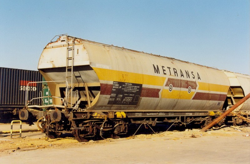

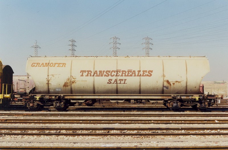

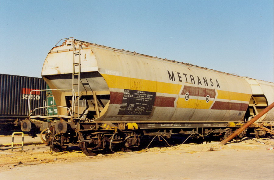

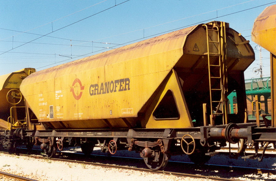

Dos más una, Granofer matriculada en SNCF y una Metransa casi original.

Qué maravilla de fotos!!!!
Claro que nos gustan! Después de semejante hilo que nos deleites con estas exquisiteces!
La de transcereales fue tomada en Vicálvaro, sabéis la fecha? Fotón, fotón, fotón!

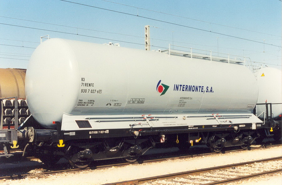

Una pena no poder aportar nada, pero tengo unas preguntas: ¿Existieron tolvas de color verde con la inscripción INTERMONTE S.A.? ¿Y las que reproduce Arnold en escala N, una marrón con una franja verde y con la inscripción MERCOGUADIANA y otra amarilla con las inscripciones GRANOFER TRANSFESA?

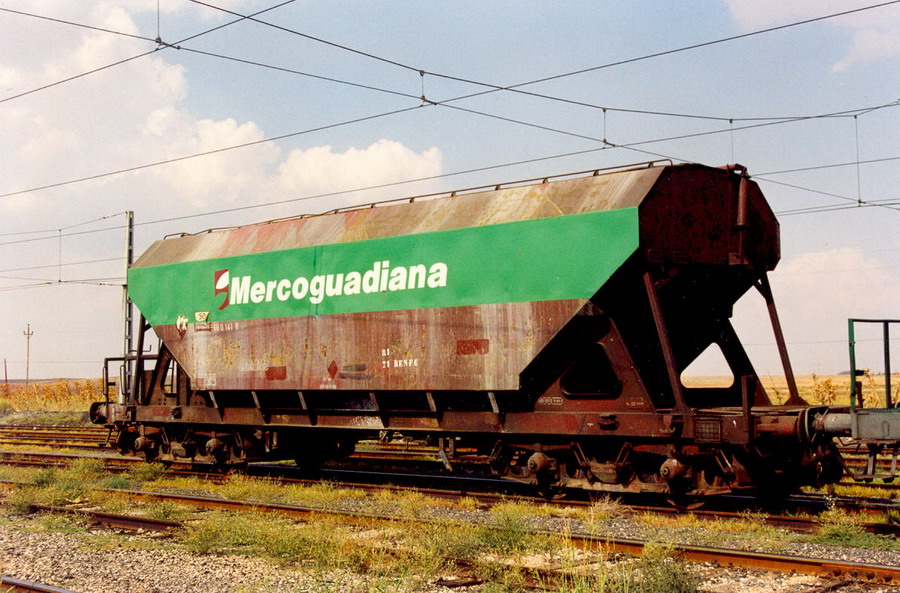

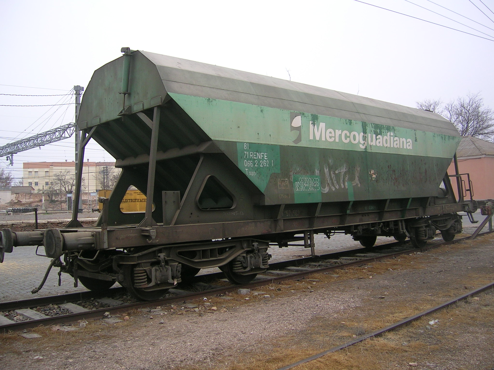

A ver una Mercoguadiana en Alcázar de San Juan. Tengo más en Mérida, pero ésta es la que tenía más a mano.

La de Intermonte no me suena que fueran para cereales si no más bien para cemento.

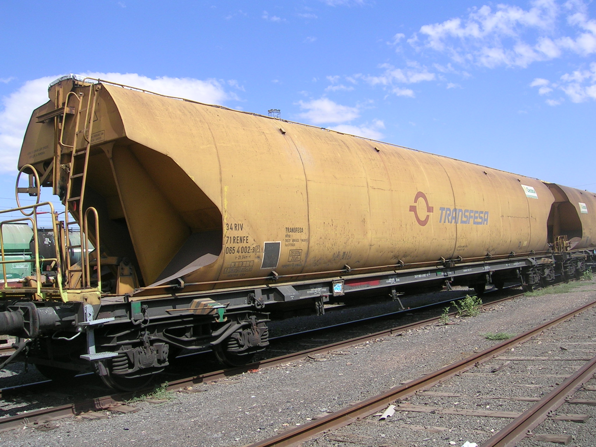

Aquí va mi aportación: se trata de la 34 71 065 4 002-9.
(Alcázar-Clasificación: 27-07-2006)

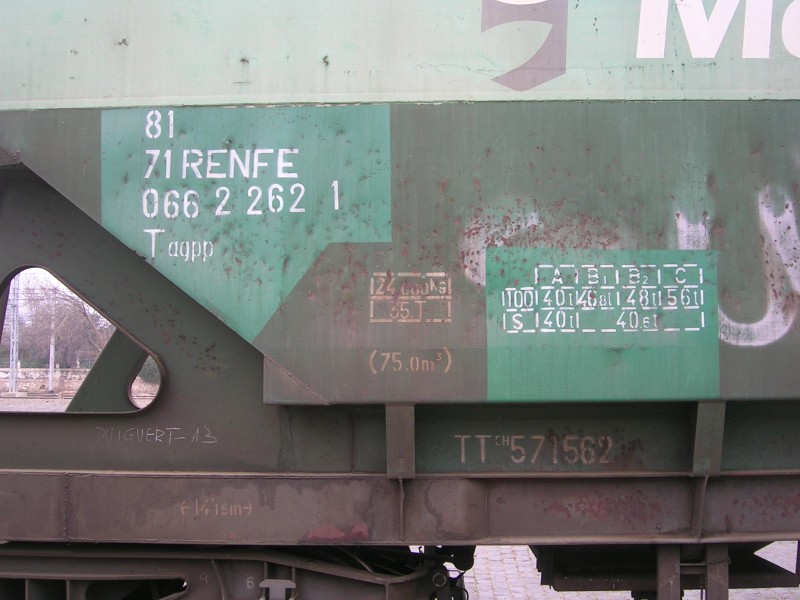

Y esta MERCOGUADIANA 81 71 066 2 262-1
Manzanares: 11-01-2007
