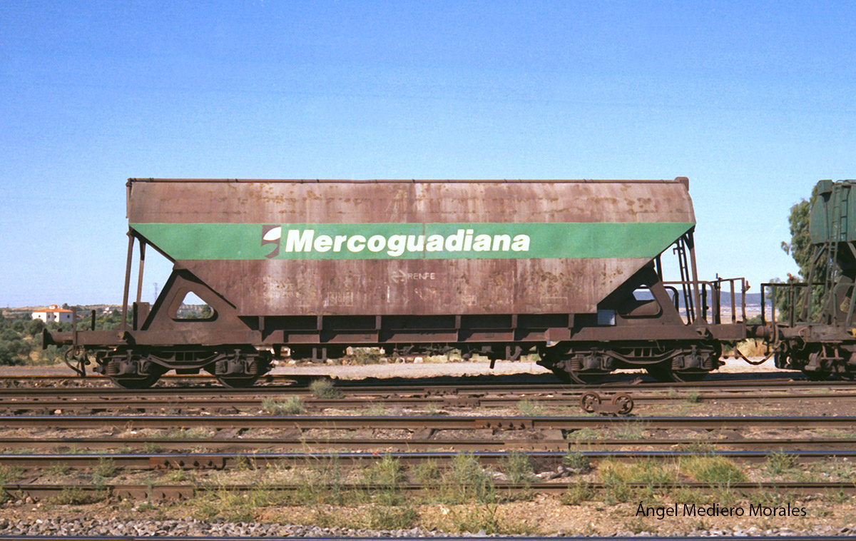

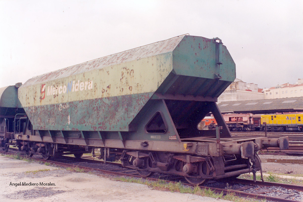

Tolvas TT5 de Mercoguadiana y Merconidera tomadas en Zafra en junio del 2001 y en Mérida el 29-3-04 respectivamente.
Ángel.

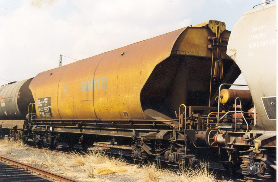

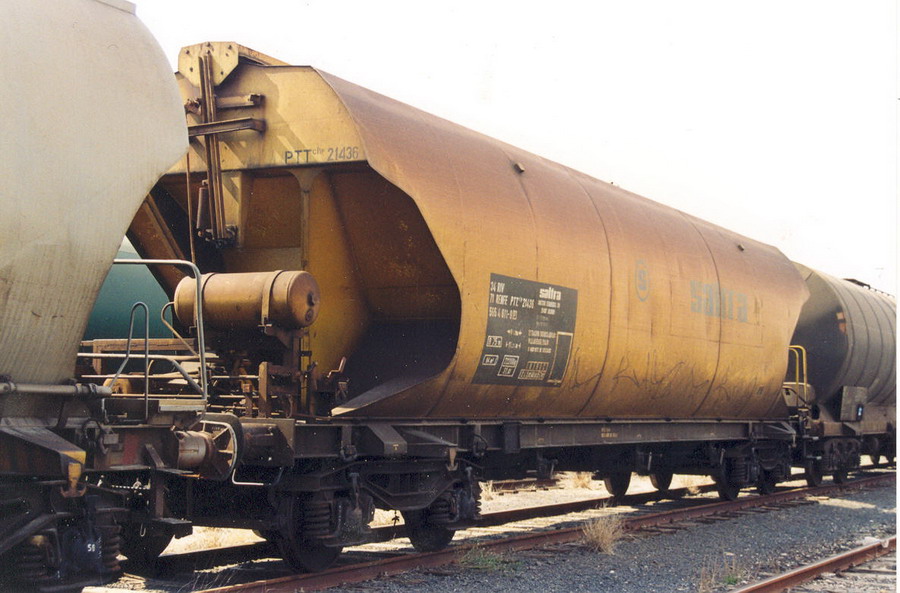

Creo que estáis hablando de éstas ¿verdad?
Las mismas fotos las puse ya en el foro de modelismo a raíz de que me hice una a partir de la "Tucher" de Electrotren. Por cierto, que la tengo terminada a falta de ponerle las calcas. Si queréis cuando la acabe subo las fotos.
Del vagón real, puede que tenga alguna foto más pero tendría que buscarla. Y respecto a información de series y número de unidades, estoy tan perdido como vosotros.

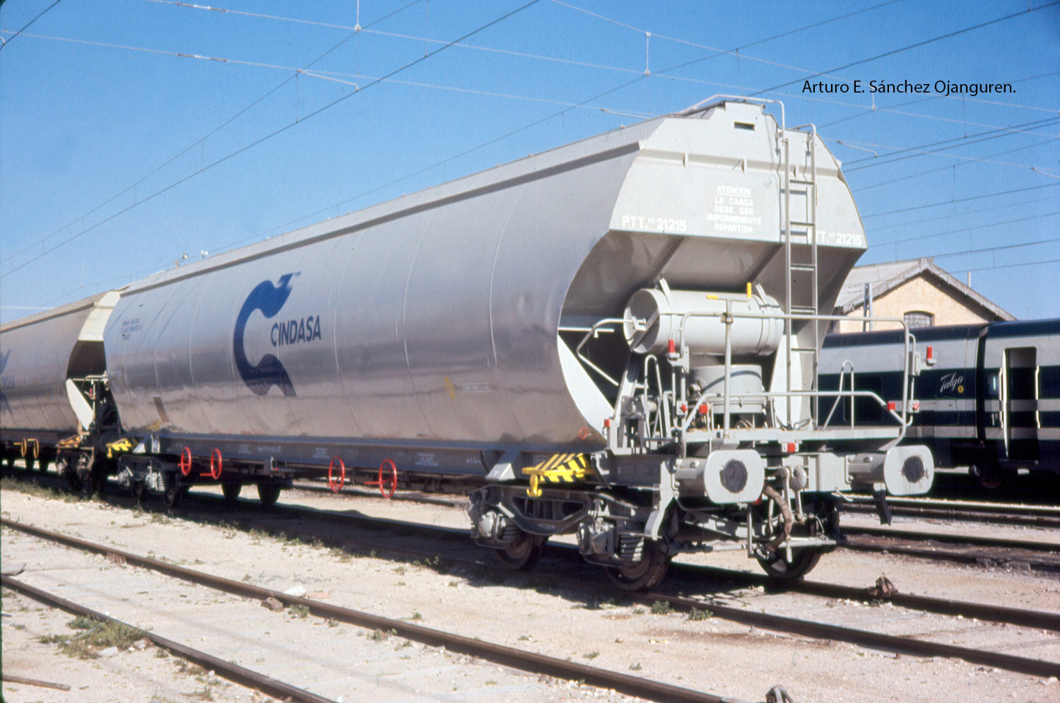

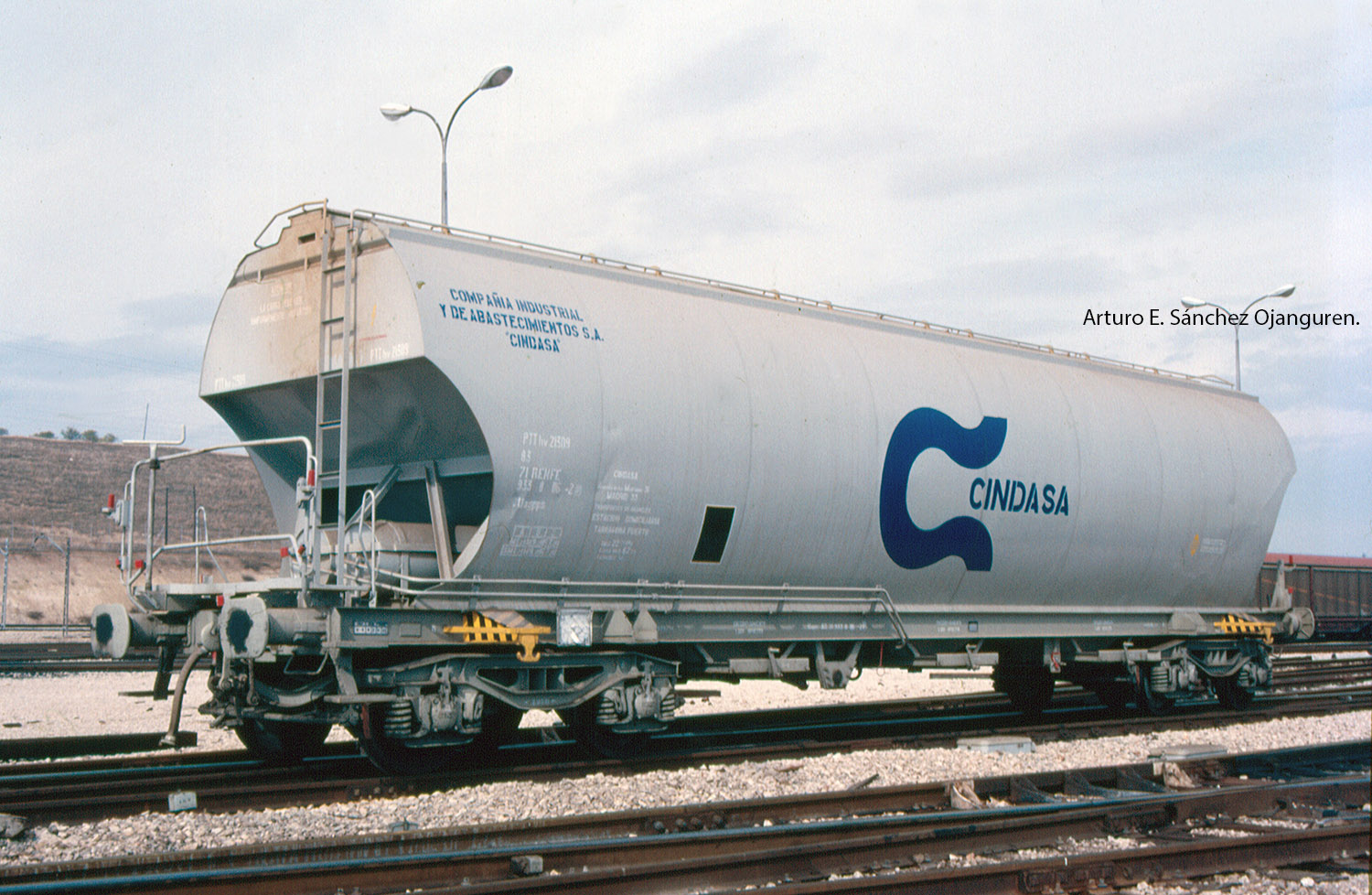

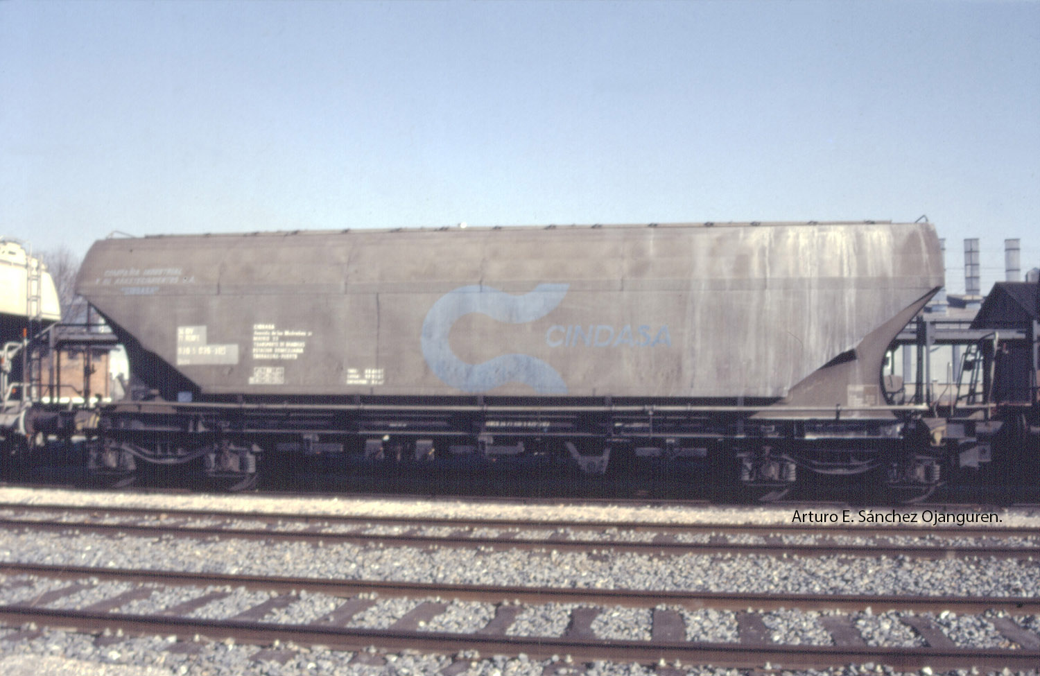

Unas fotos de las 3 series de tolvas que tuvo Cindasa. Pido disculpas porque alguna no tiene buena calidad, ya que mi escáner está en las últimas y ya no enfoca bien, a pesar de basarme en unas diapositivas excelentes. El autor de éstas es Arturo E. Sánchez Ojanguren, al que agradezco su permiso para publicarlas.
Foto 1: PTThv-21.309 (.Uagpps 83 71 933 0 116-2) en Vicálvaro - Clasificación a finales 80.
Foto 2: PTThv-21.215 en La Roda de Albacete el 5-4-88.
Foto 3: Uacs 34 71 930 5 035-3 en Valladolid-La Esperanza en diciembre de 1987.
A propósito de éstas y de sus futuros modelos de Electrotrén. Si bien es cierto que en el propio catálogo se menciona que la imágenes de las tolvas se corresponden con un fotomontaje y por tanto, es posible que las inscripciones finales no sean las que muestran los modelos, me gustaría comentar, esperando que alguien de Electrotrén consulte el hilo y tenga en cuenta la información gráfica y escrita que en él aparece, que las inscripciones están incompletas o son incorrectas.
Por ejemplo, a la tolva Uagpps 933 de Cindasa (las de laterales curvos), le faltan 1 o 2 rombos de velocidad (100 o 100-100), así como el cuadro de tipos de freno (“Freno vacío o Freno mano máximo”) en la parte derecha del vagón. A la Uacs 930 de Cindasa (laterales rectos), o a la de Continental, les falta el cuadro “Para España”. A todas les falta la frase: “Atención: la carga debe ser uniformemente repartida” en la parte superior del testero donde está la plataforma con las escaleras para subir al techo. Así mismo, la de Continental no incluye el nombre completo de la empresa: “Compañía Continental Hispánica S.A.”, en la parte superior izquierda de la tolva, y está incorrectamente matriculada como Uagpps 933, cuando en realidad creo que eran Uas 057 o 097.
Y así con otras inscripciones que, o faltan, o tienen un diseño diferente, como el logo de Continental o la palabra Cindasa central, que tiene cierta inclinación hacia la derecha. No obstante, hablo con cierta prudencia, no sea que Electrotrén se haya basado en vagones reales que, como algo excepcional, llevaban las inscripciones que muestra el catálogo porque éstas se modificaron o las perdieron con el tiempo.
Ángel.

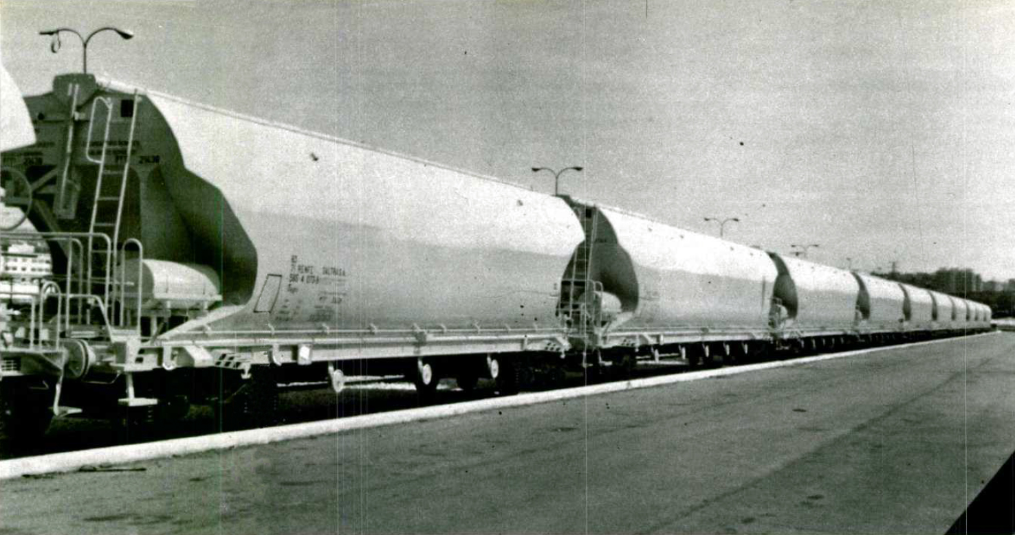

Pero encuentro una foto en donde se ve una Tolva aquí tratada que parece recién salida de fábrica que pareciera tener la numeración PTT 21436 u 8? y UIC 83 71 565 4 073-?.
También podría tratarse de la PTT 21438 UIC 83 71 565 4 013-x (que es la única manera que me coincida con las primeras UIC recibidas, teniendo en cuenta que originalmente eran 83 71... y luego cambiaron a 34 71...
Subo dos fotos tratadas de forma diferente por ordenador a ver que pueden ver ustedes.

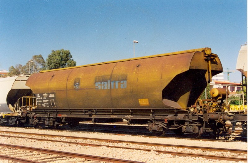

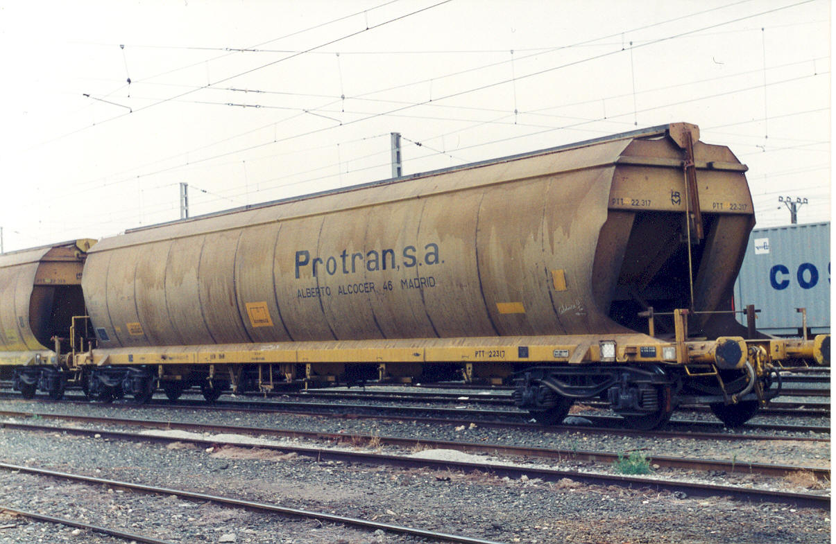

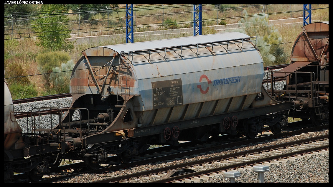

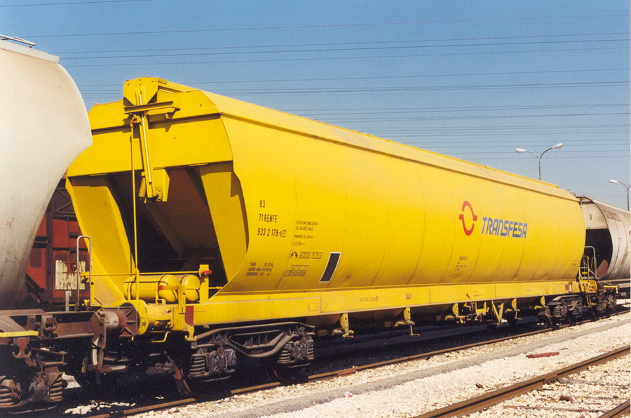

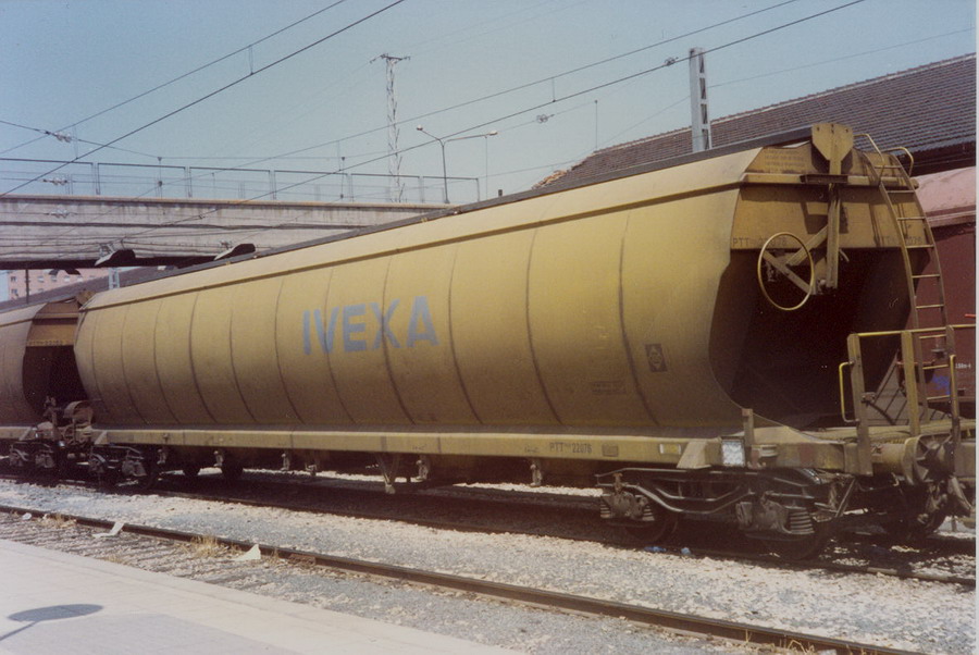

Para ilustrar un poquillo, creo que habláis de éstas:
Saludos y a ver si pronto puedo aportar más datos de ellas
Mensajes: 1878
Registrado: 25 Jul 2008 20:32
Interesantísimas fotografías!
La de Protran es la PTT 22317 encuadrada dentro de las IVEXA.
La Transfesa con logo moderno es del modelo de HRM y se trata de una ex SALTRA, con lo cual intuímos que al menos una "se pasó de bando".
La IVEXA es la PTT 22317.....hermosa decoración.
Y la Transfesa modelo francés, imposible distinguir su UIC, aunque debiera ser del lote original de 20 unidades. Al fondo, las Granofer de ejes (de estas aún no hablamos y he encontrado varias decoraciones).
Gracias por tan buen material.
Sobre las tolvas ex RRR de IVEXA, resulta raro que se las den como propietario a SALTRA, a no ser que IVEXA haya sido una gran "alquiladora" de material. O quizás se trate de un error, ya que las tolvas ex RRR de combustibles fueron originalmente propiedad de Protran; y si IVEXA y Protran eran la misma cosa o mantenían estrechos entendimientos, no se que pinta SALTRA en medio. Hay que hacer un doctorado mercantil, jejeje.
De todas formas, cada día que pasa vamos conociendo más sobre este material.
Francisco

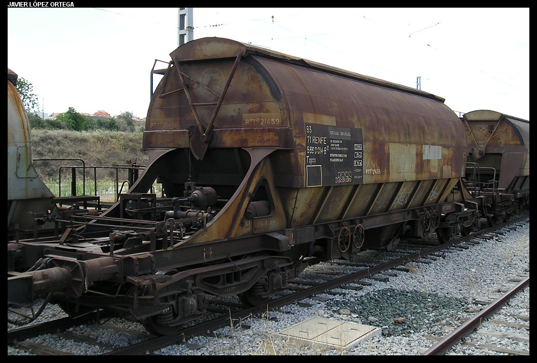

El tercer grupo que indica en su mensaje campomarzo
21445 a 21459 83 71 566 0 000 a 83 71 566 0 014
Corresponden a otro tipo diferente de tolva de las cuales en la página 4 de este mismo hilo esta la foto de pistolero de la 83 71 566 0 010 – 3 y en la página 5 la foto de juan242f2009 de la PTT 21446 83 71 566 0 001 - 2
En relación a las tolvas de 125m3 revisando fotos bajadas de internet he encontrado una de estas tolvas con la nueva decoración de VTG y matriculada 34 71 065 4 060 – 7, es decir a continuación de las tolvas de 94m3 lo que demostraría, teóricamente, que existieron más de 40 unidades de este modelo. Francamente voy un poco perdido con este modelo de tolva y espero que alguien pueda aportar más datos.

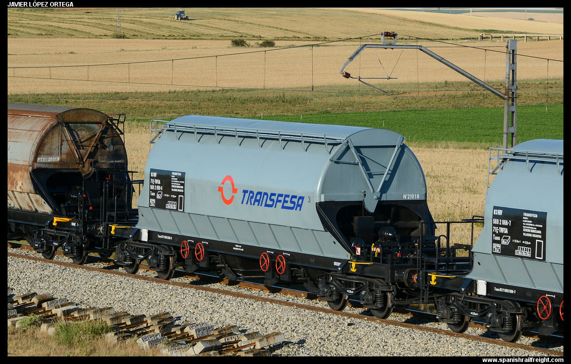

Pues consultando el grupo de tolvas que dices (las de 16,14 metros entre topes) están registradas como propiedad de SALTRA. Es verdad que quizás no sean del mismo modelo.
Consultando archivo he encontrado 3 grupos de tolvas con las características de longitud entre topes:
PTT 21018 a 21032 SALTRA
PTT 21056 a 21067 TRANSFESA
PTT 21445 a 21459 SALTRA (las que llevaron a esta duda)
No he podido dar con ninguna foto de estas series. He pensado que quizás sean tolvas para pulverulentos......no lo se. El caso es que me estoy rompiendo la cabeza para despejar estas dudas.

Campomarzo he localizado fotos de todas las series que indicas realizadas por Javier López Ortega y que intentare subir (si hay algún problema las quito)
Estas tolvas pertenecen a una gran serie, en el pdf "Album Vagones Propiedad Particular" que está en la sección de descargas de este foro, indican 100 unidades de Transfesa (no sé si en esta cantidad están incluidas las de Saltra porque en el pdf no le atribuye ninguna a esta compañía) y transportan todo tipo de material incluidos cereales. Según dicho pdf la distancia entre topes seria 16,44 metros.
PTT 21018 83 71 569 2 055 – 1 recién pintada y ahora perteneciente a Transfesa pero se puede intuir en la tolva que le sigue sin pintar, PTT 21019 la S dentro del circulo de Saltra debajo del cierre del techo. Algunas de esta serie están siendo rematriculadas como 34 71 069 2 xxx, no sé porque, perdonar la matriculación UIC no es mi fuerte.
Tolvas muy similares a las anteriores, varia la unión de la tolva con el chasis, estas si de 16,14 metros entre topes.
PTT 21059 83 71 569 2 071 – 7
Casi idénticas a las anteriores, solo veo una pequeña diferencia en los extremos del chasis.
PTT 21459 83 71 566 0 014 – 5
De momento no tengo más datos pero seguiré buscando.
