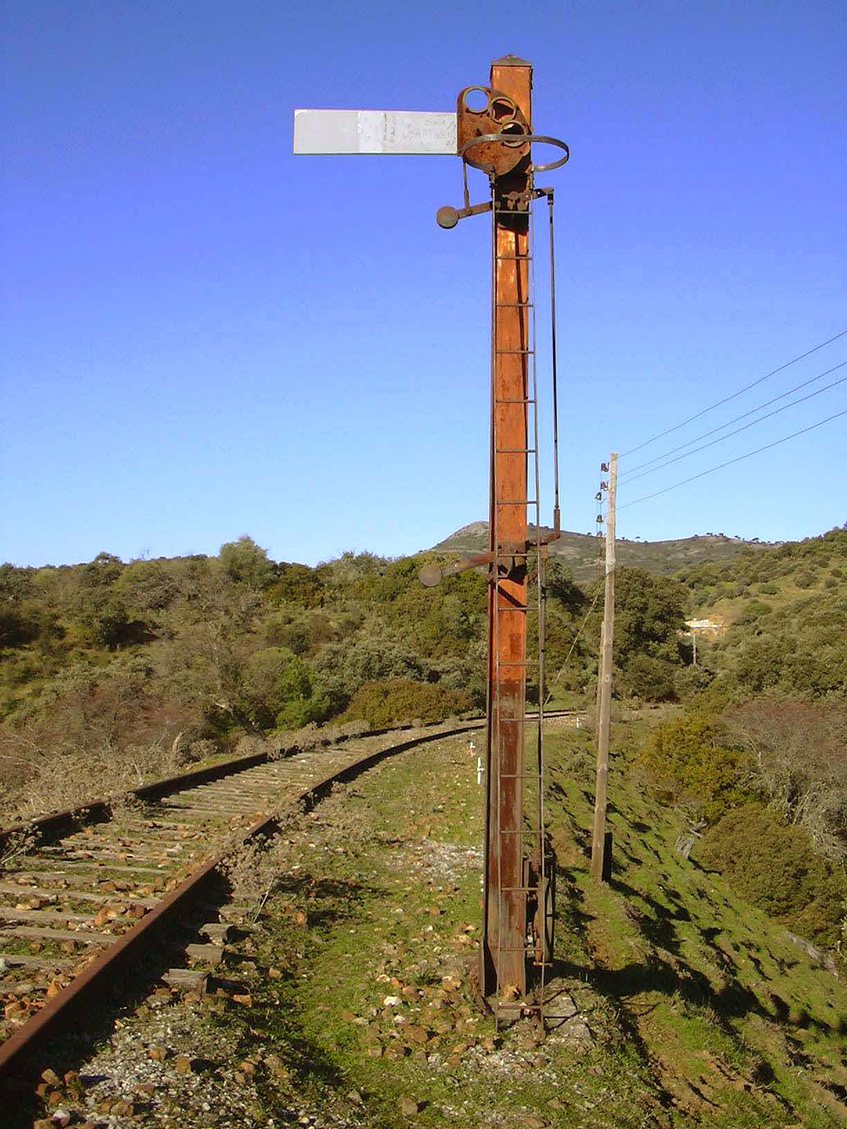

Desde 1986 tengo esta imagen tomada en la estación de Cerro Muriano, Córdoba, en la que aparece un vestigio de lo que fue una señal de aguja que no he podido averiguar qué fabricante la construyó o, al menos, saber qué compañía ferroviaria la utilizó. En principio, la flecha que tiene por pantalla la asemeja a la señal de aguja normalizada de MZA, sin embargo, es diferente porque esta tiene la palanca del cambio anexionada a la propia señal. Incluso, tiene un elemento llamativo como es una pequeña plataforma de unos 40 x 40 centímetros en la que el operario podía subirse para alcanzar el farol a fin de poder encenderlo ¿Alguno de vosotros puede darme alguna pista para determinar quien la construyó y en qué compañía ferroviaria se utilizó? Saludos cordiales y gracias.
Mientras los compañeros del foro buscan esa respuesta,puedes aprovechar para presentarte en el correspondiente hilo y así empezar con buen pie tu andadura por el mismo.
Curioso indicador,deberia ser de andalules y por su pinta se asemeja a un mza posterior unificado..pero no lo es.

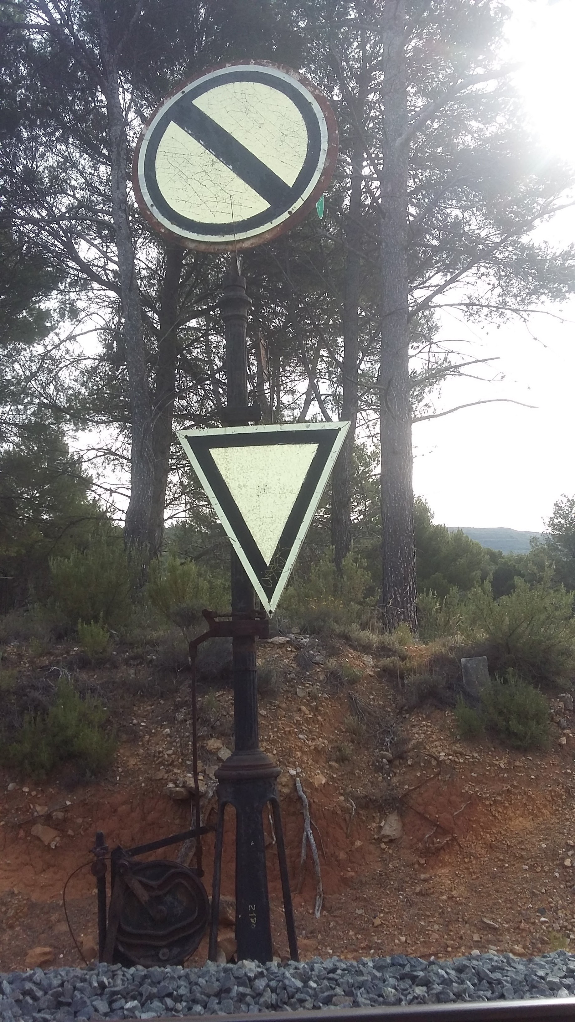

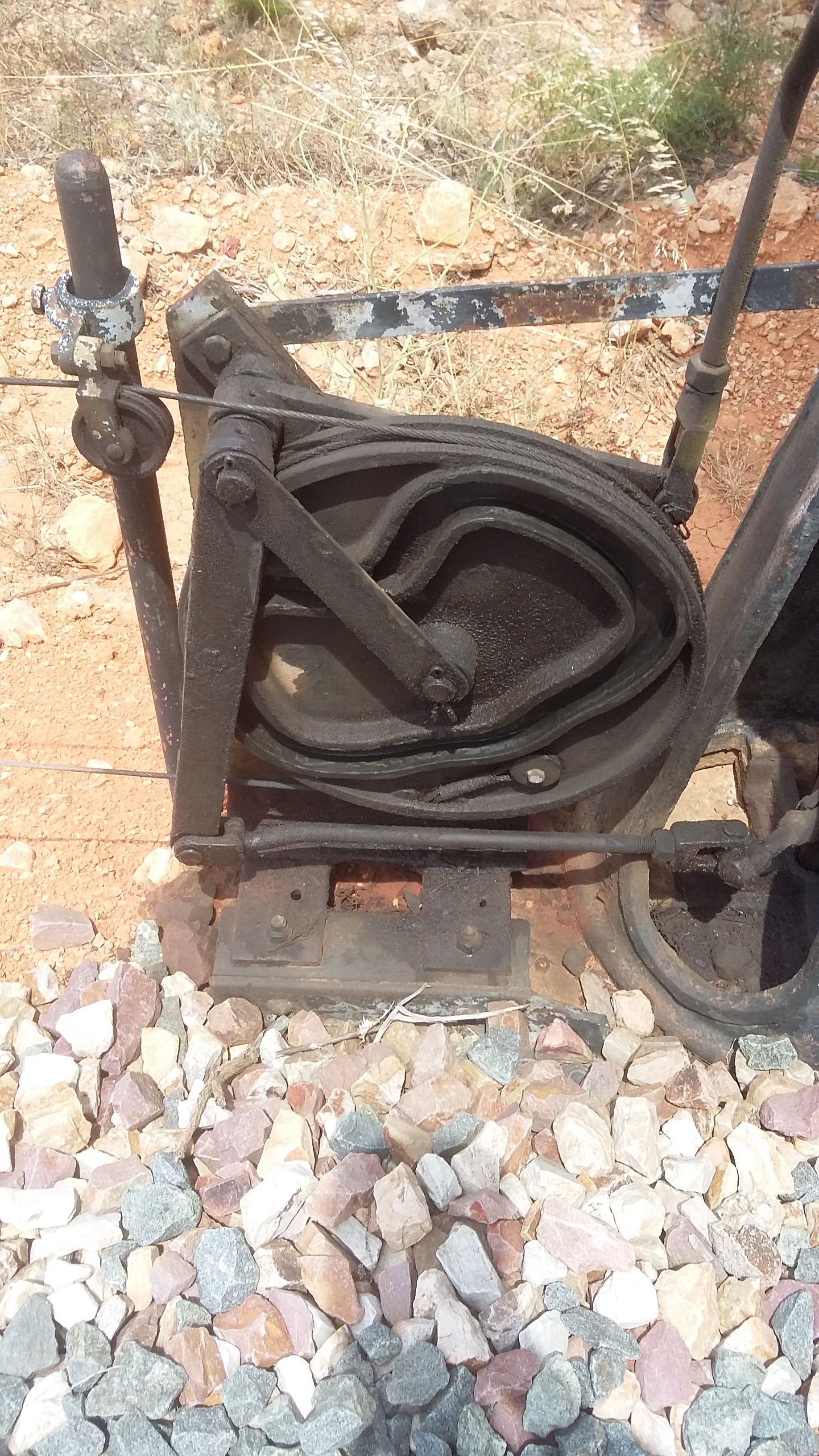

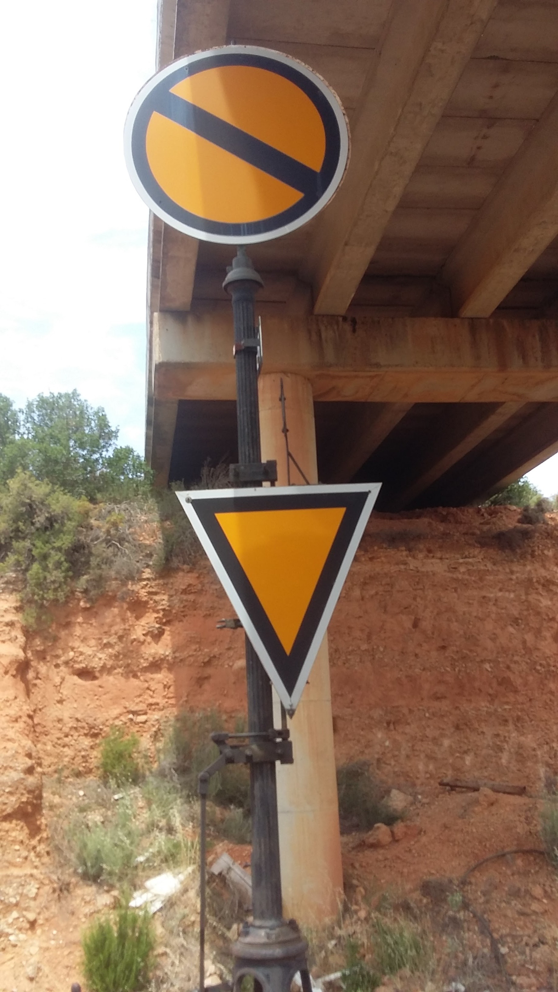

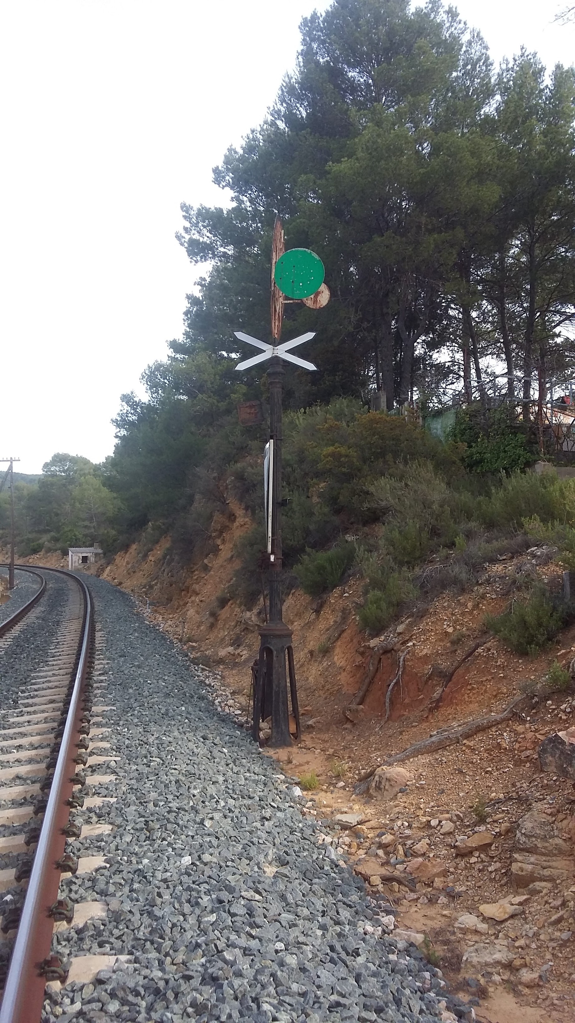

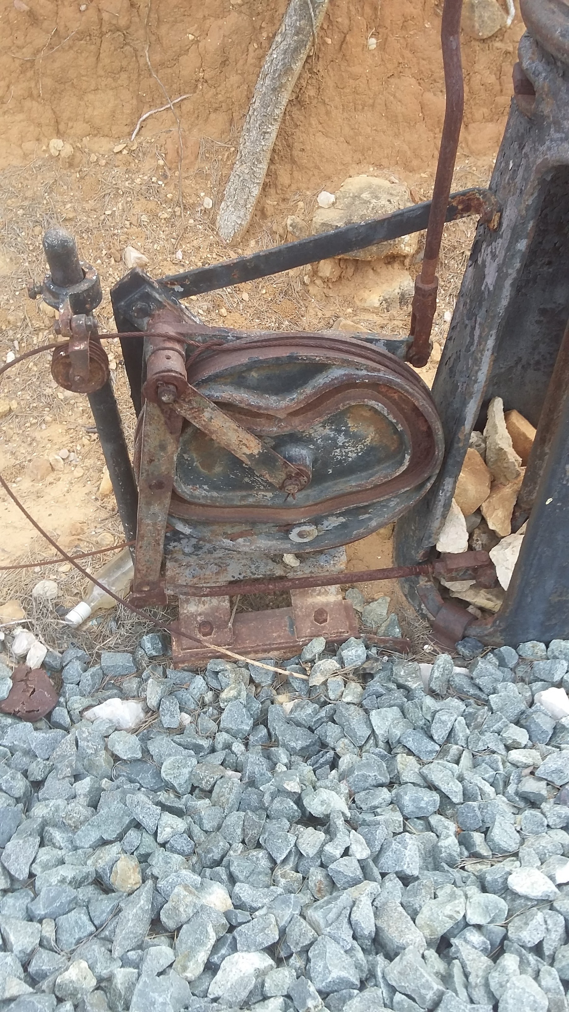

Señal avanzada de la estación de Venta Mina (Valencia-Utiel) lado Valencia. Se encuentra en desuso.
Vista de lado
Vista del mecanismo. La señal está trabada como se puede observar por piedras y manipulación del mecanismo.
Última edición por Ingmar el 13 Nov 2019 02:06, editado 2 veces en total

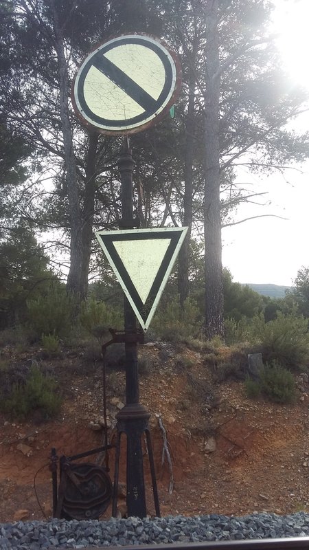

Señal avanzada estación de El Rebollar (Valencia-Utiel) lado Valencia. Se encuentra en uso.
Mecanismo
Última edición por Ingmar el 13 Nov 2019 02:05, editado 1 vez en total

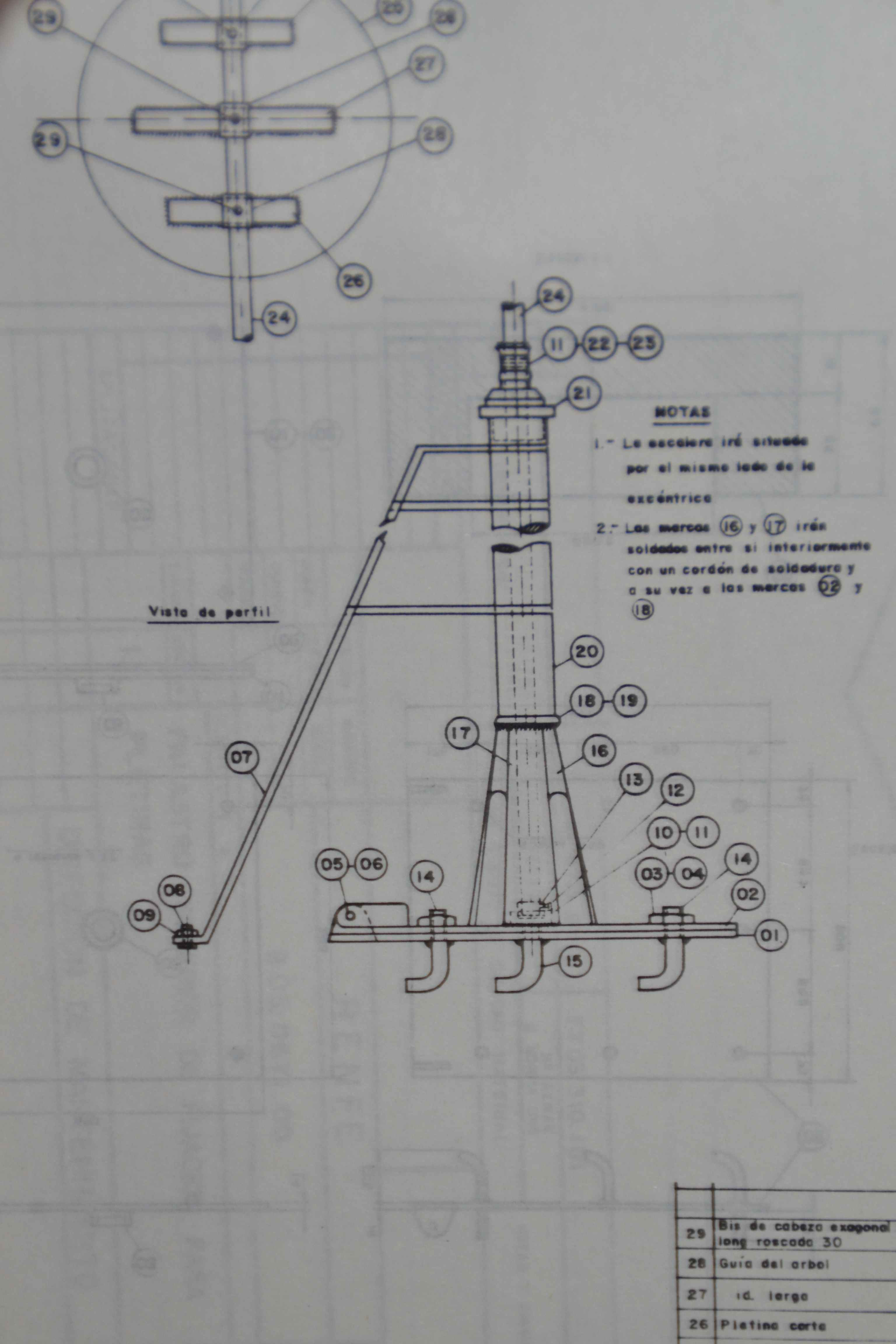

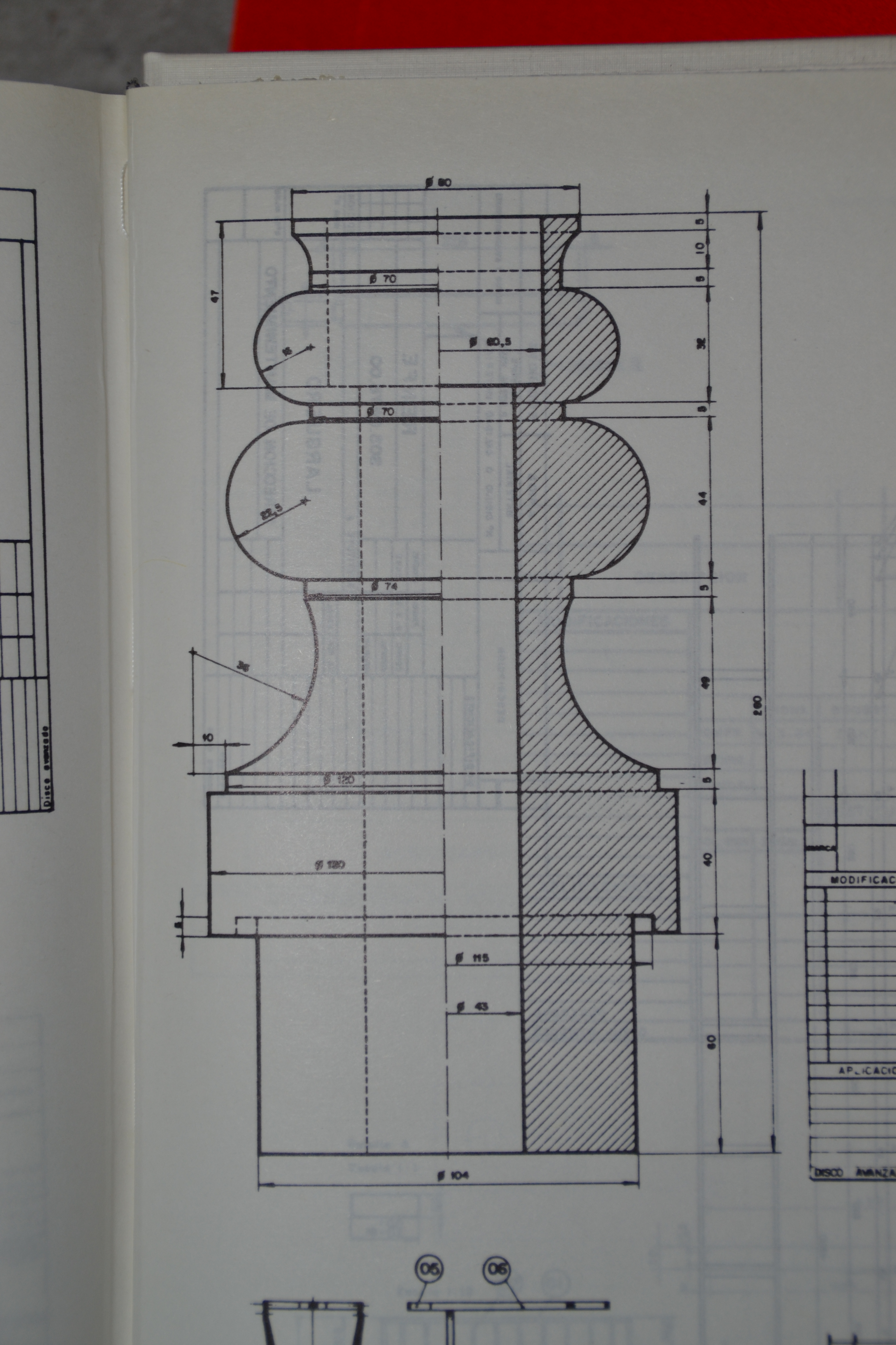

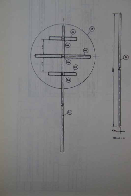

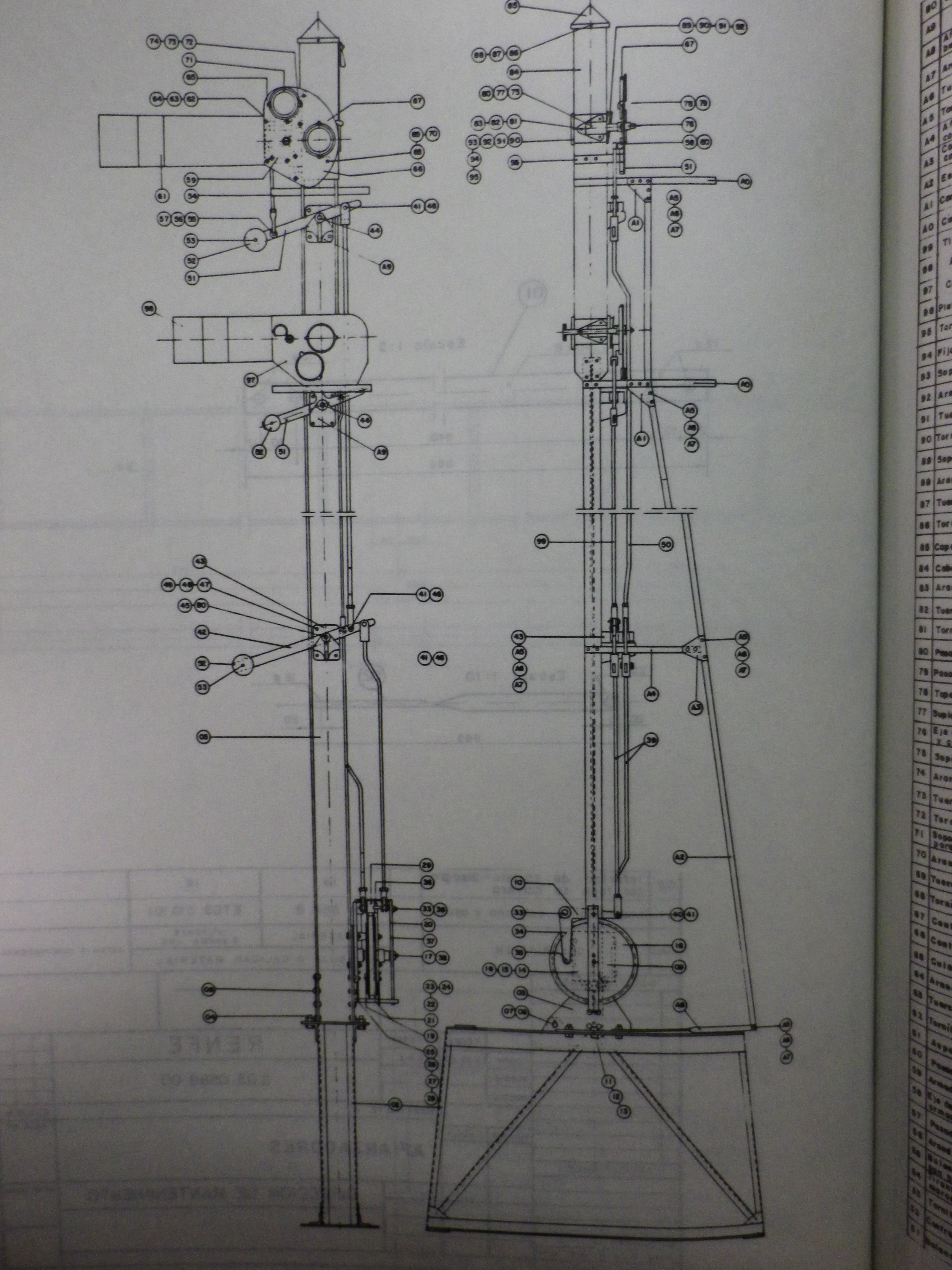

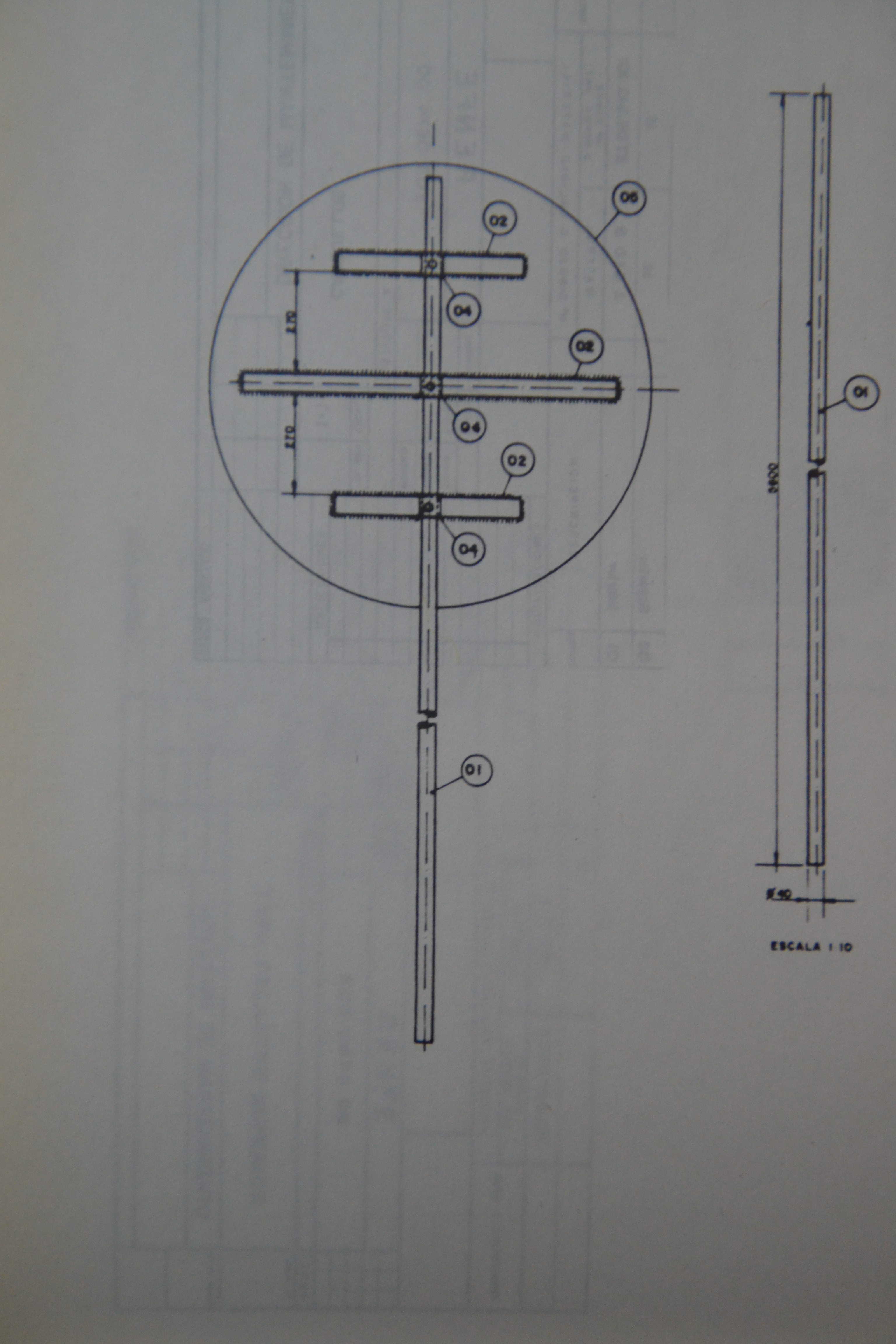

¿Cuál es el diámetro de las pantallas de los discos de Anuncio de Parada y Parada Diferida? Yo he calculado más o menos 1,2 metros, pero no estoy seguro de si es así, y de serlo, si es una medida estándar o hay varios tamaños.
Mensajes: 47
Registrado: 10 Abr 2011 15:05
Segun los planos del libro "tecnologia de enclavamientos " es de 1200mm.
Si quieres, tengo el despiece
Oskar
Mensajes: 2353
Registrado: 22 Nov 2008 00:30
muchas gracias por tu aclaración, estoy haciendo una reproducción de algunas de estas señales y necesito cuantas medidas y documentación exista, así que el despiece del que hablas me vendría de perlas.
Un cordial saludo.

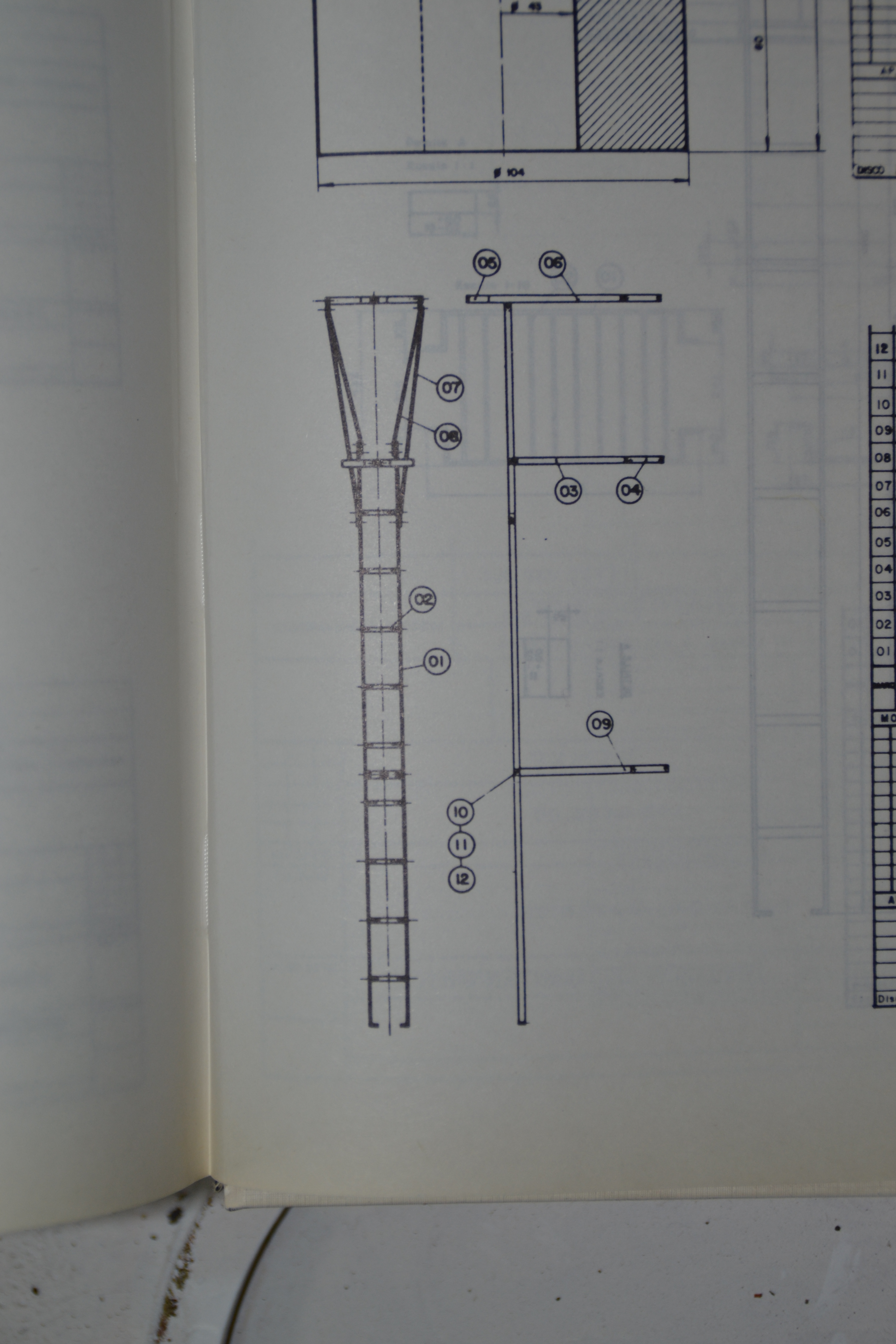

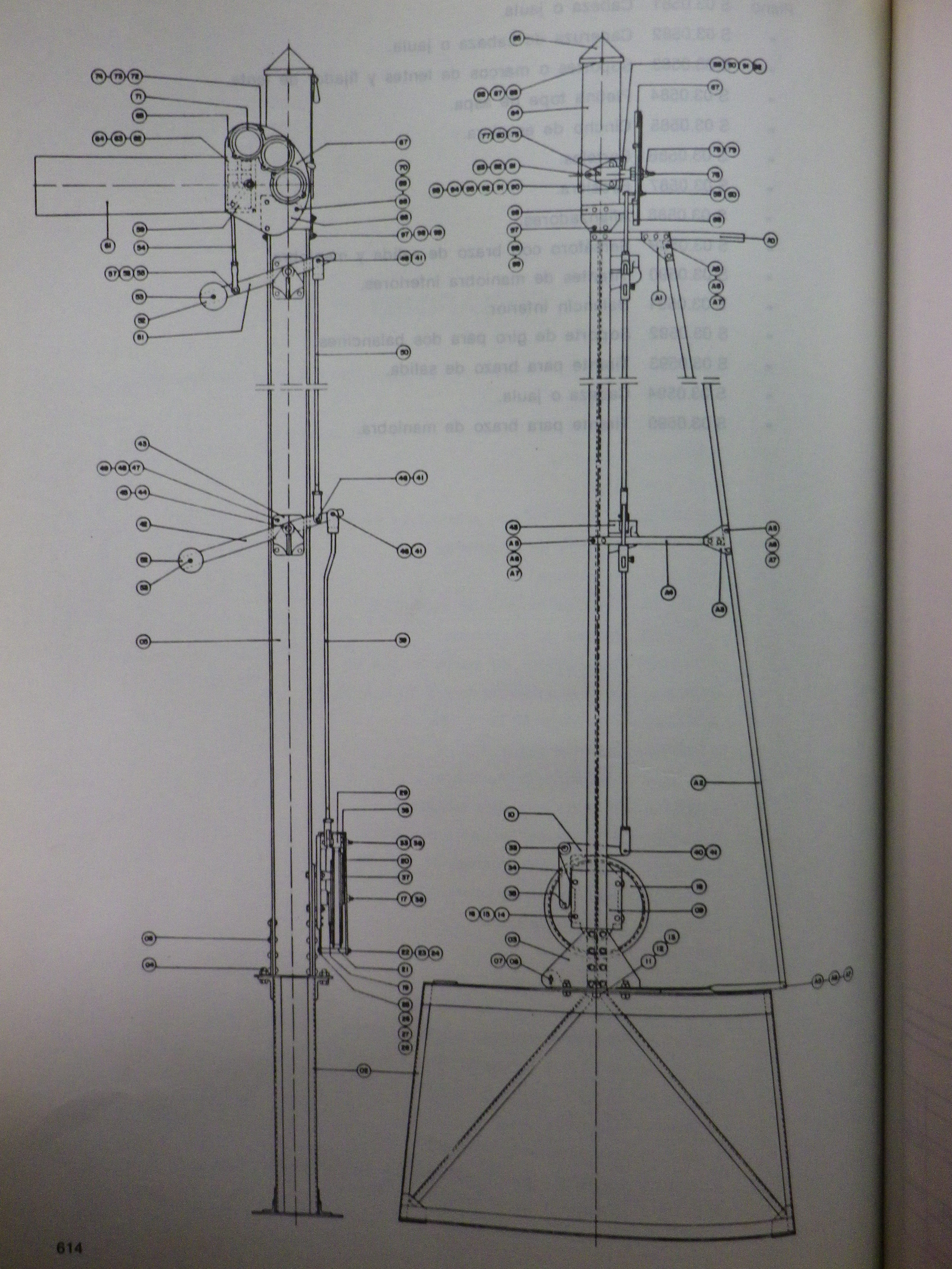

Mensajes: 185
Registrado: 18 Jun 2012 20:43
Buenas noches,
Espero que esto pueda interesarte, al igual que a los demás seguidores de este hilo.
Saludos. Alejandro.
Tecnología de Enclavamientos Mecánicos I.pdf
(6.97 MiB) 210 veces

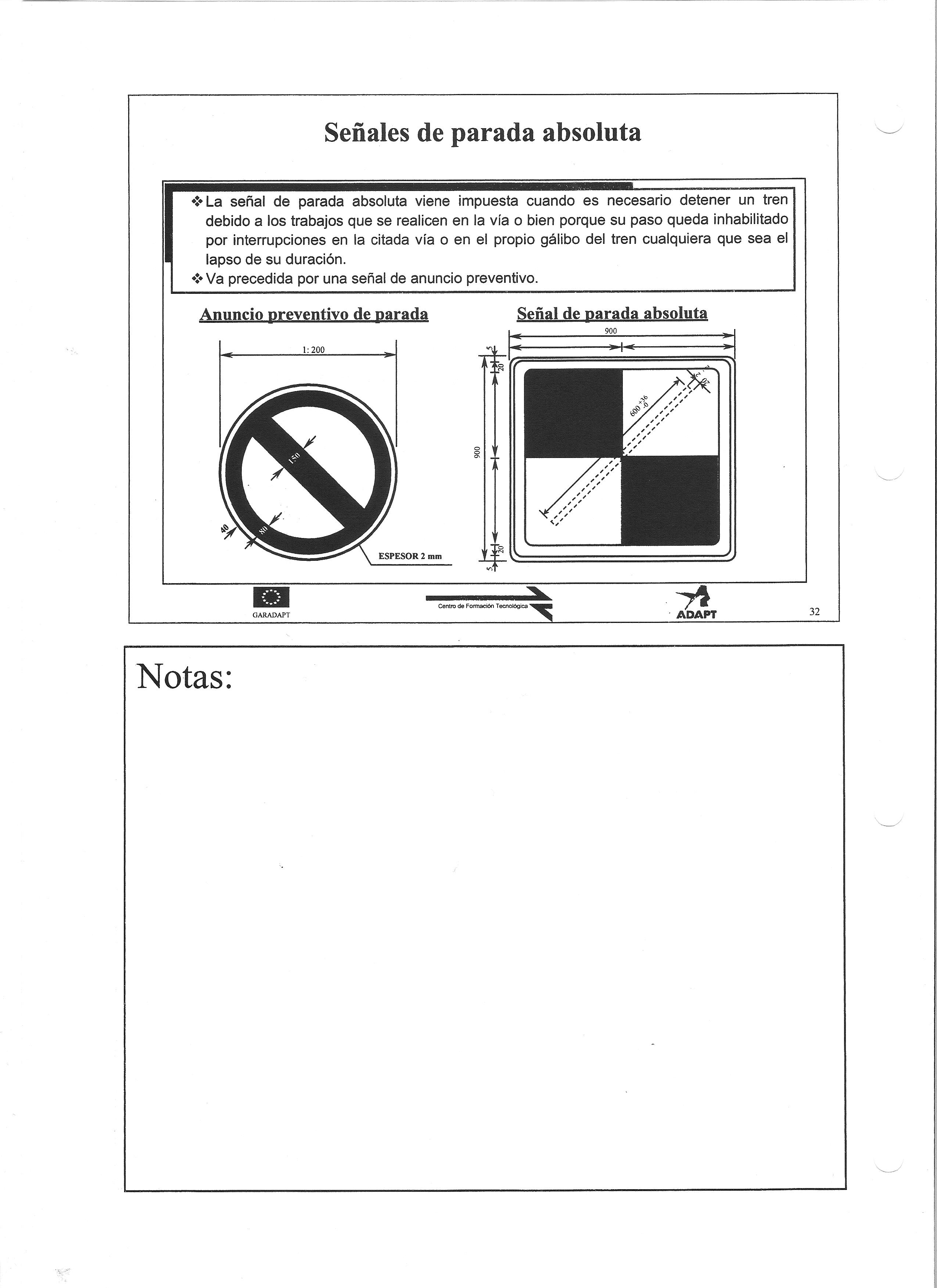

Como puede apreciarse, no se corresponde con la base original tipo Bataille, sino que es un modelo posterior de RENFE, que se instaló en algunas estaciones entre Teruel y Sagunto, en Soria y en algunas de la Antequera - Granada. De la base original que empleaba MZA y otras compañías no tengo planos.
