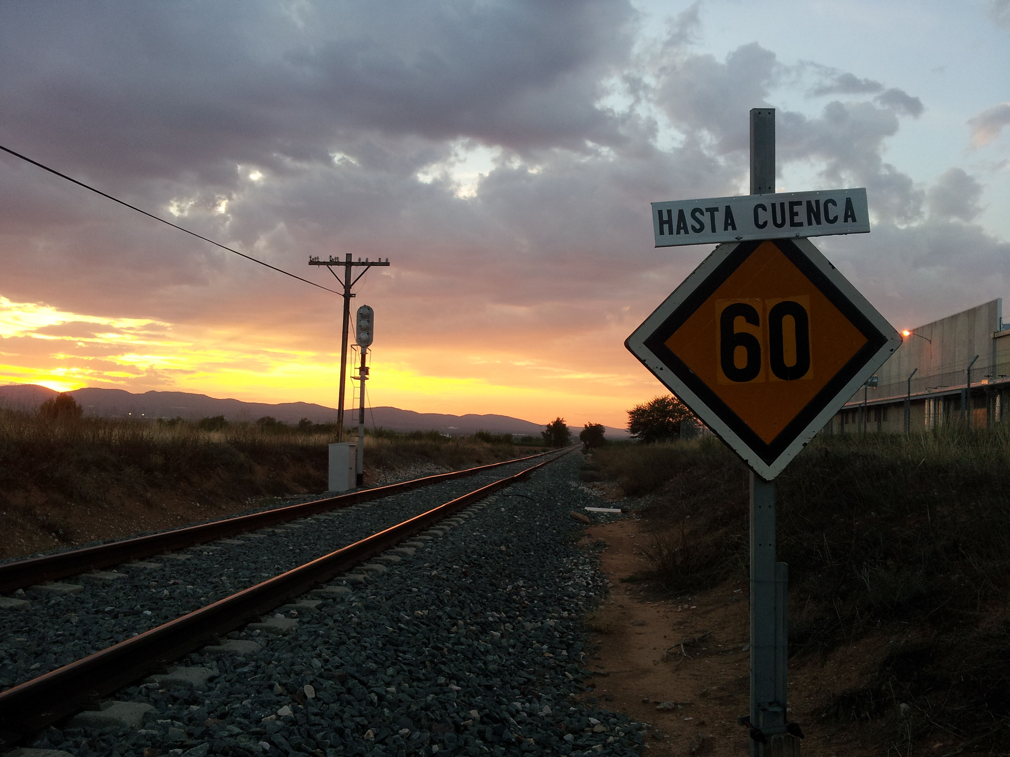

En Utiel siguen llegando traviesas monobloque sin carril. De momento las amontonan allí hasta que o bien haga falta en otra linea o hasta que se pudran. Con la falta que le hace a la linea y serán capaces de ni siquiera hacer un parcheo en condiciones para subir la velocidad. por que de renovación visto lo visto no lo verán mis ojos.
Un Saludo
Mensajes: 69
Registrado: 02 Ene 2014 19:28
Aquí las cosas no se arreglan, se quitan.

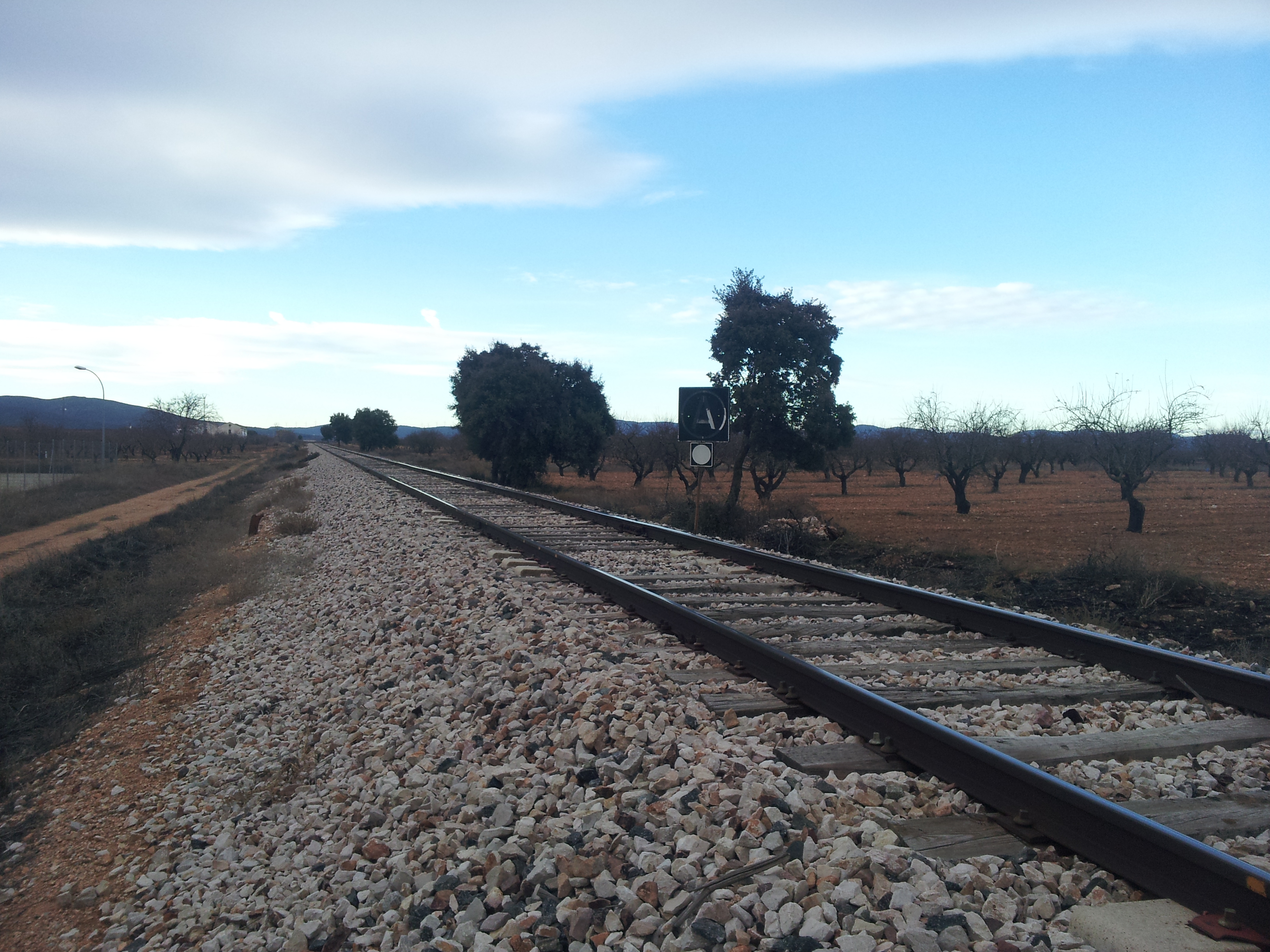

Mensajes: 69
Ya no solo el abandono de la plataforma y las vias, para que el viajero tenga un viaje movido. Ademas el abandono de señales para hacer mas cómodo su trabajo a los maquinistas, que por la noche se tendrán que emplear para distinguir entre los arboles y lo que parece ser una señal de aproximación a un apeadero. Vamos una vista de lince para distinguirlas.
Mensajes: 69
La imagen no esta retocada es 100% real.
Mensajes: 1032
Registrado: 28 Sep 2012 17:53
Esa imagen deberia salir en el periodico. O enviarla a la seccion de quejas o cartas al director.

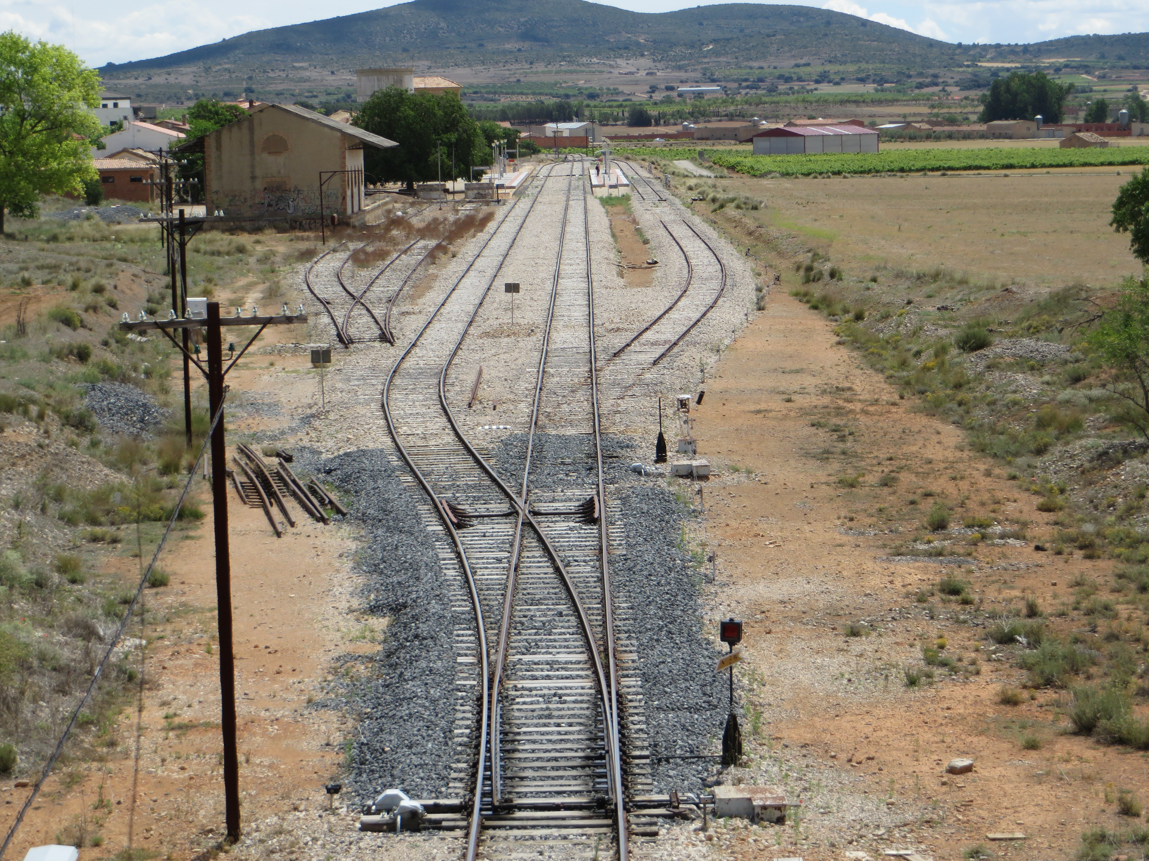

Lo de la foto de Renfe592cercanias (entrada Utiel lado Madrid) no es nada comparado de como esta la línea. Desde la salida de Utiel a Cuenca, se pueden encontrar los siguientes desperfectos:
Separación entre carriles de 10 centrimetros en los mejores casos.
Tornillos salidos y otros inexitentes
Traviesas de madera totalmente partidas, cuando no, salidas de su sitio. Hay zonas que ni casi están.
Dentro de los tuneles, la via se les a ido hacia un lado en unos y hacia el otro en los restantes.
Dentro de los tuneles, la via esta apuntalada, con maderos, para que no se les valla aun mas hacia los lado.
Muchas de las trincheras se les han venido abajo.
Todo esto es debido a la nula inversión en la línea y a los carrileros que metieron por la línea para las obras del AVE.
En breve subiré fotos de todo lo que os e contado.

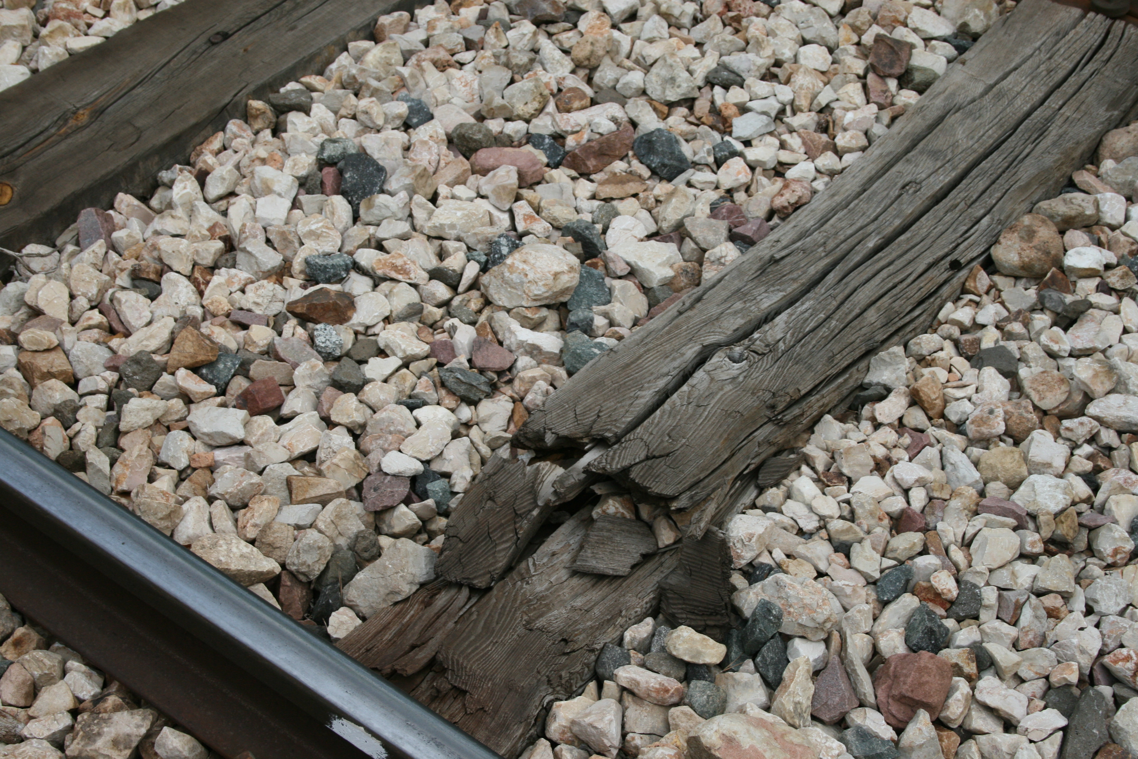

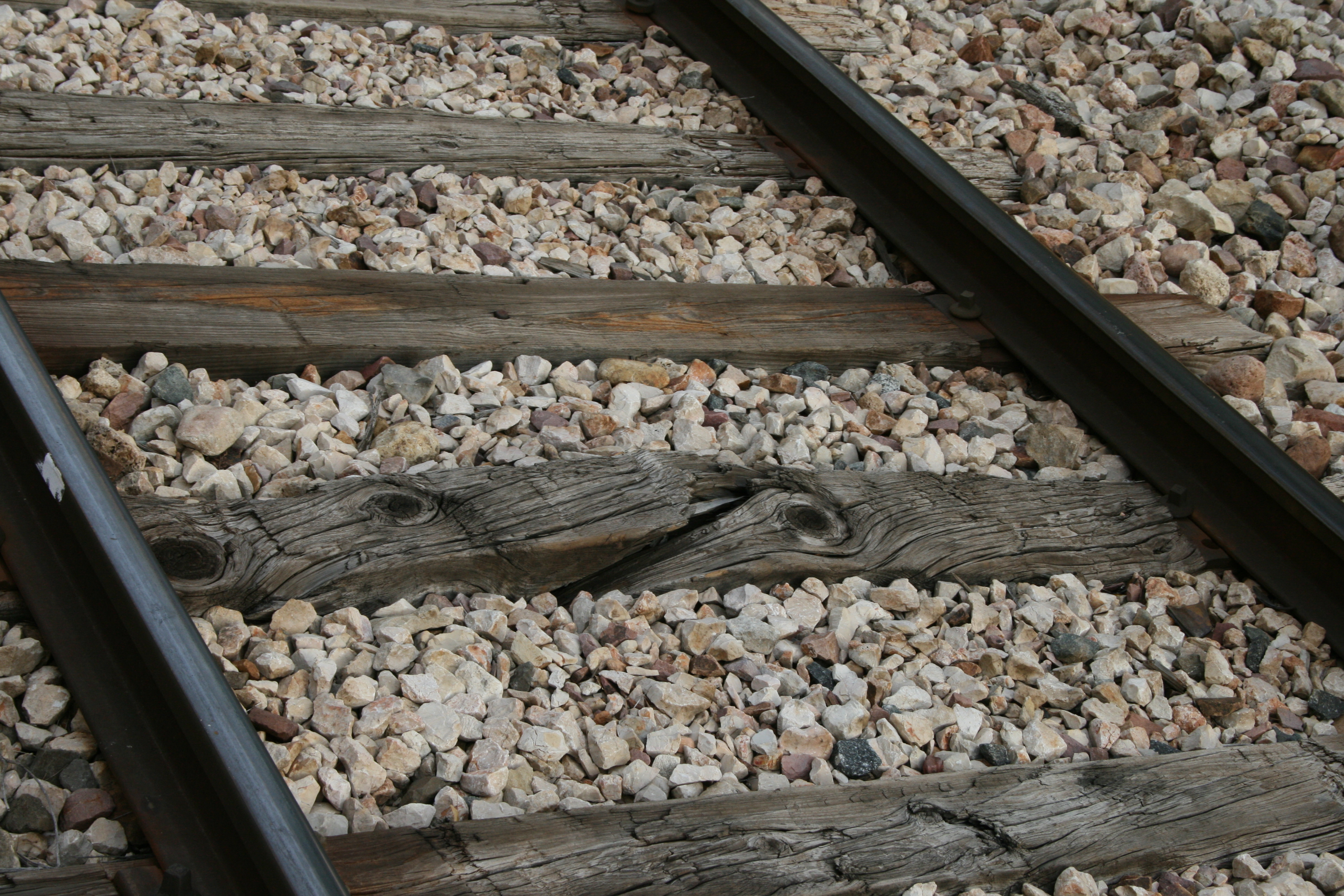

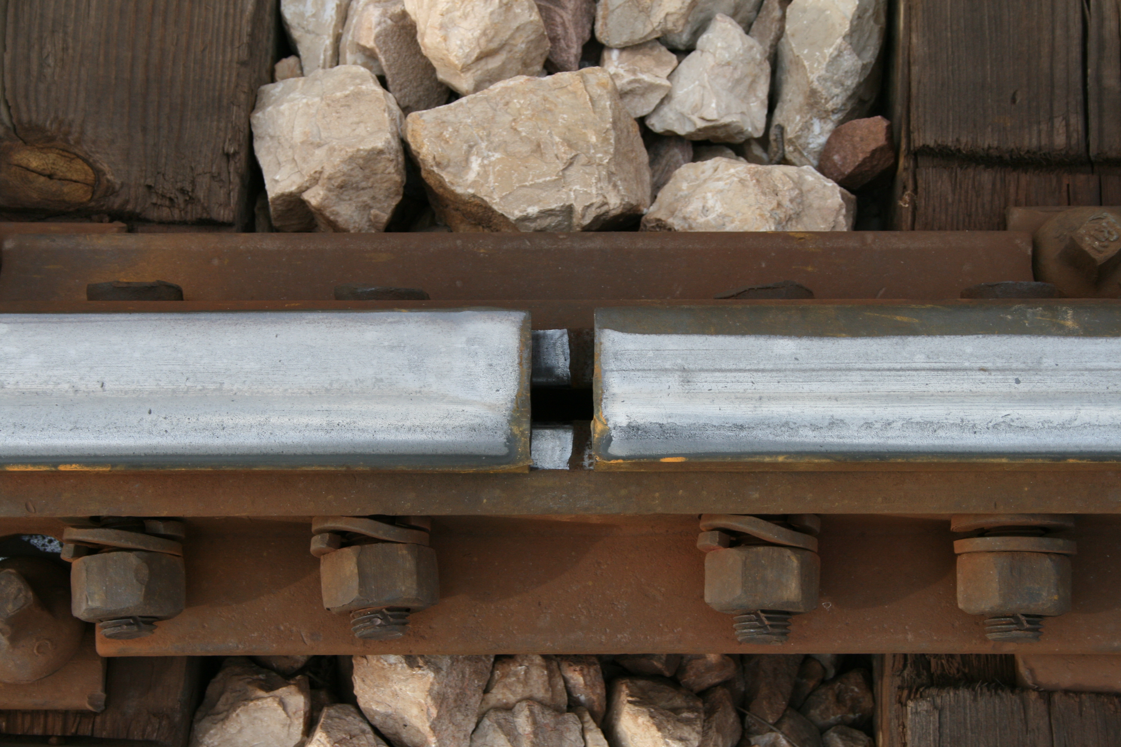

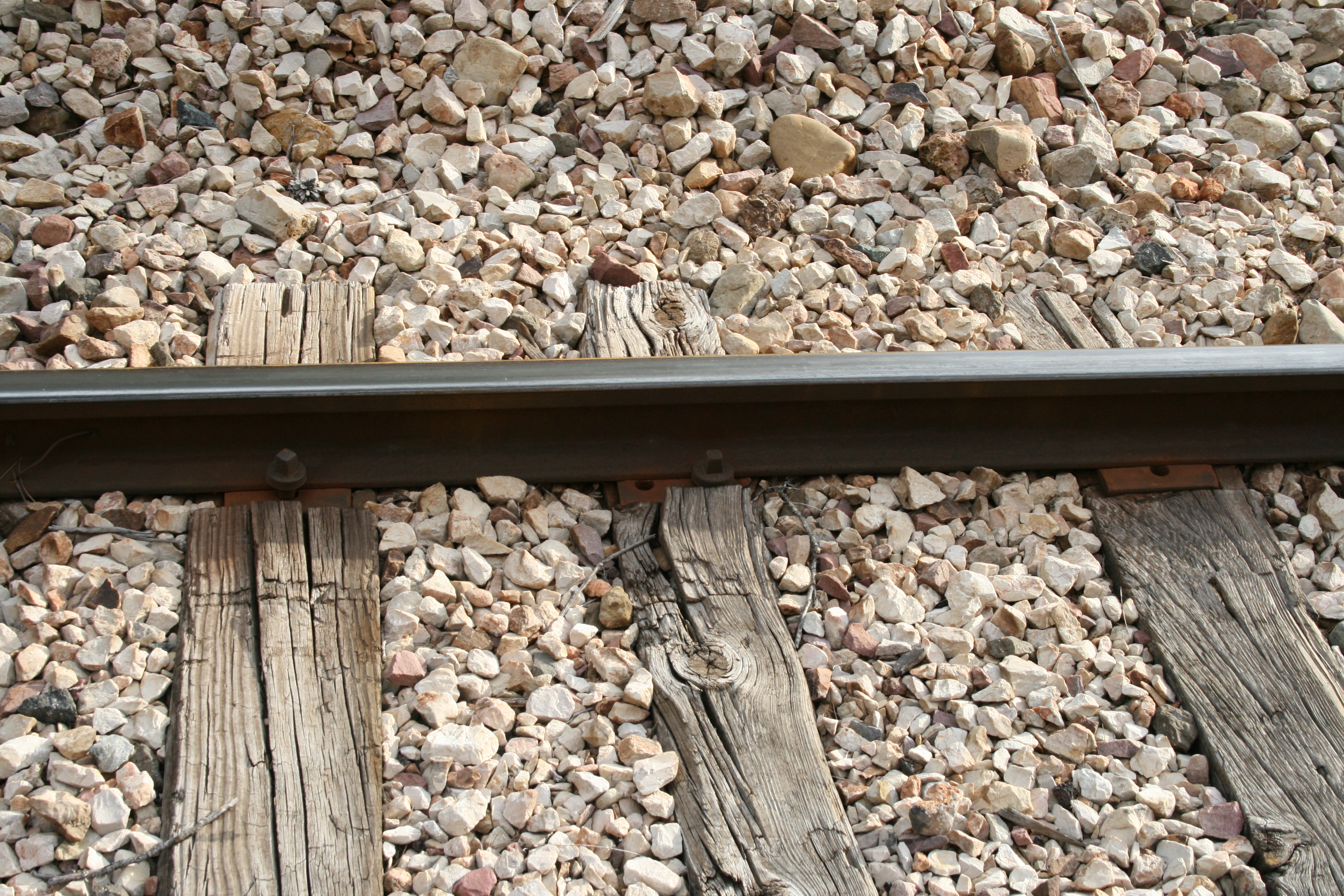

Mensajes: 370
Ubicación: Requena
Registrado: 11 Ago 2009 21:17
Bien, pues aquí os pongo alguna fotillo, (no son las peores, ya que si no, ni el tato se subiría al tren) de como esta la línea.
