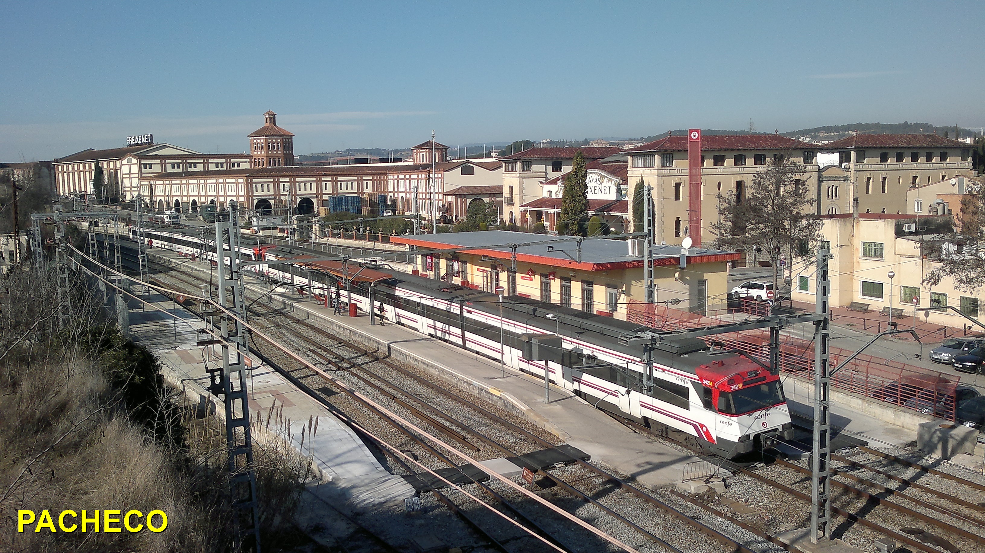

La 447-071 en Badalona, Julio del 2012.

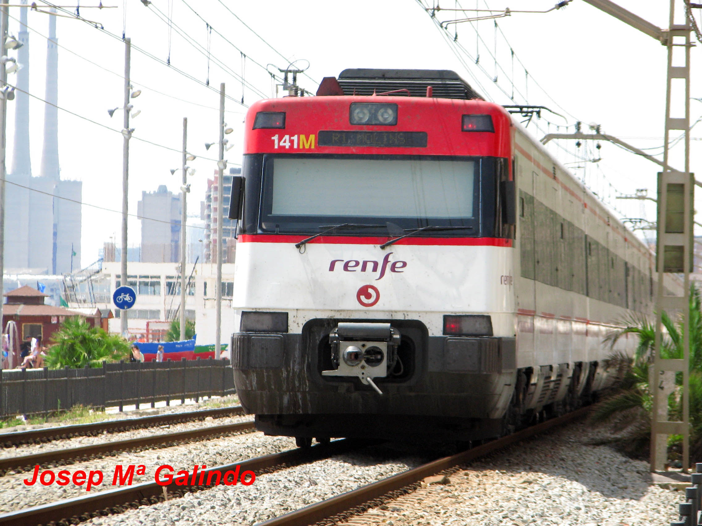

Doble 447 saliendo de Mataró destino Molins de Rei. 2 de julio de 2012.

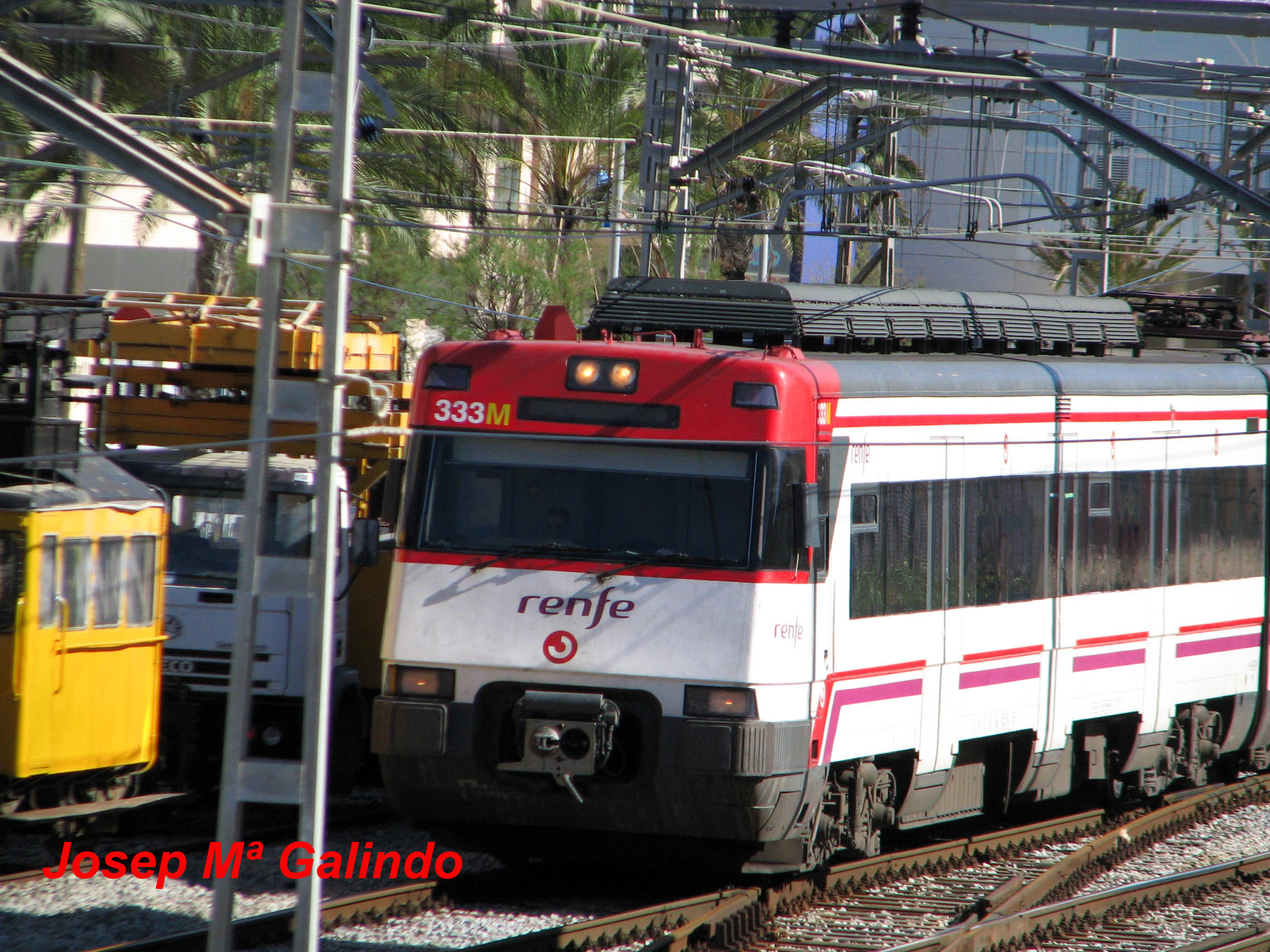

342M en la estación de Sant Sadurní d'Anoia, Febrero 2012. Detrás de la composición se divisan las bodegas de cavas Freixenet.

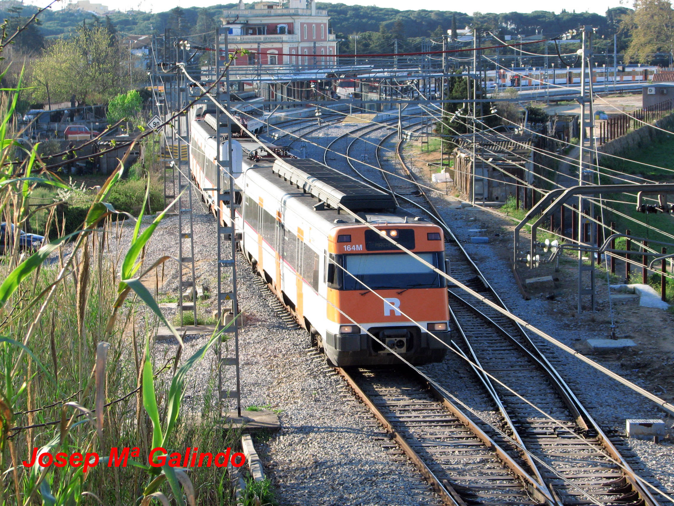

La 167 en Badalona

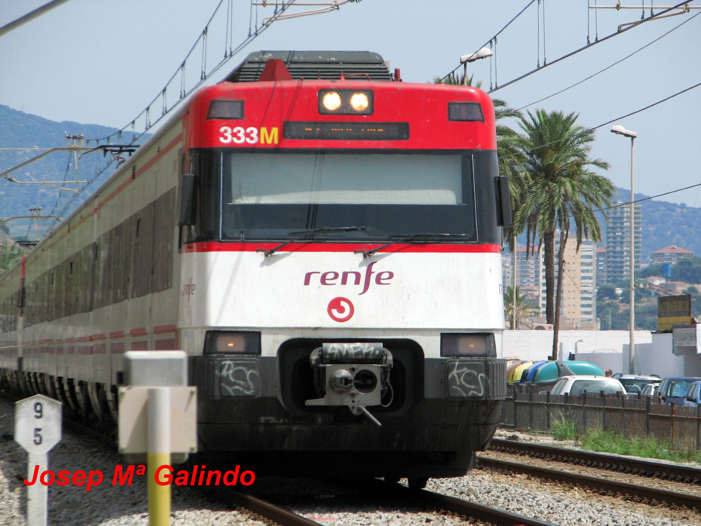

La 447-082 en Blanes

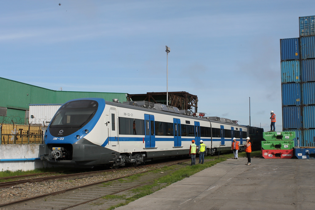

Y encima, Alstom logró de Renfe que les cediera el uso de la patente del los Civia, y ahora, los oferta en su catálogo de productos como si fuera un diseño propio. Los denomina "Xtrapolis" y ya ha ha vendido las primeras unidades a Chile... Al menos fueron fabricadas en Santa Perpètua de Mogoda.
Vivir para ver !

En este enlace salen citados y fotografiados http://www.institutoferroviario.cl/2014/07/
