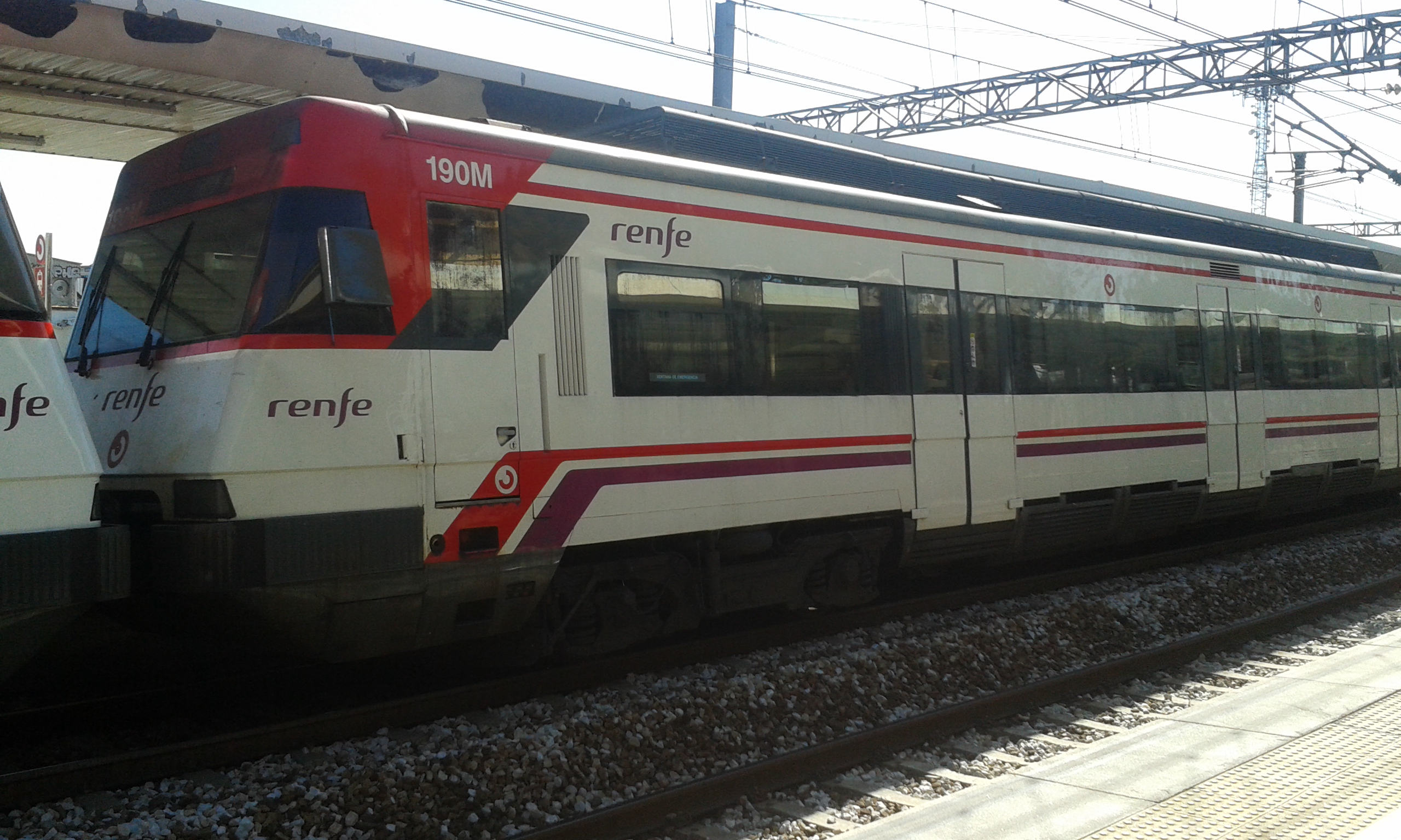

Coche 190M, perteneciente al tren que el 11-M fue atacado en la estación de Santa Eugenia. ayer, 24 de mayo de 2017, circulando por la estación de Pozuelo de Alarcón
Único coche reparado y en servicio de los 11 que sufrieron las explosiones del 11-M
