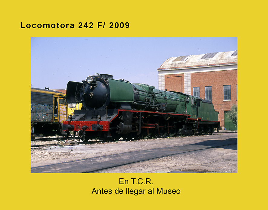

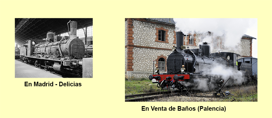

Espero no equivocarme de hilo.
Os presento como estaba y como ha quedado esta locomotora.
Saludos. Michael.

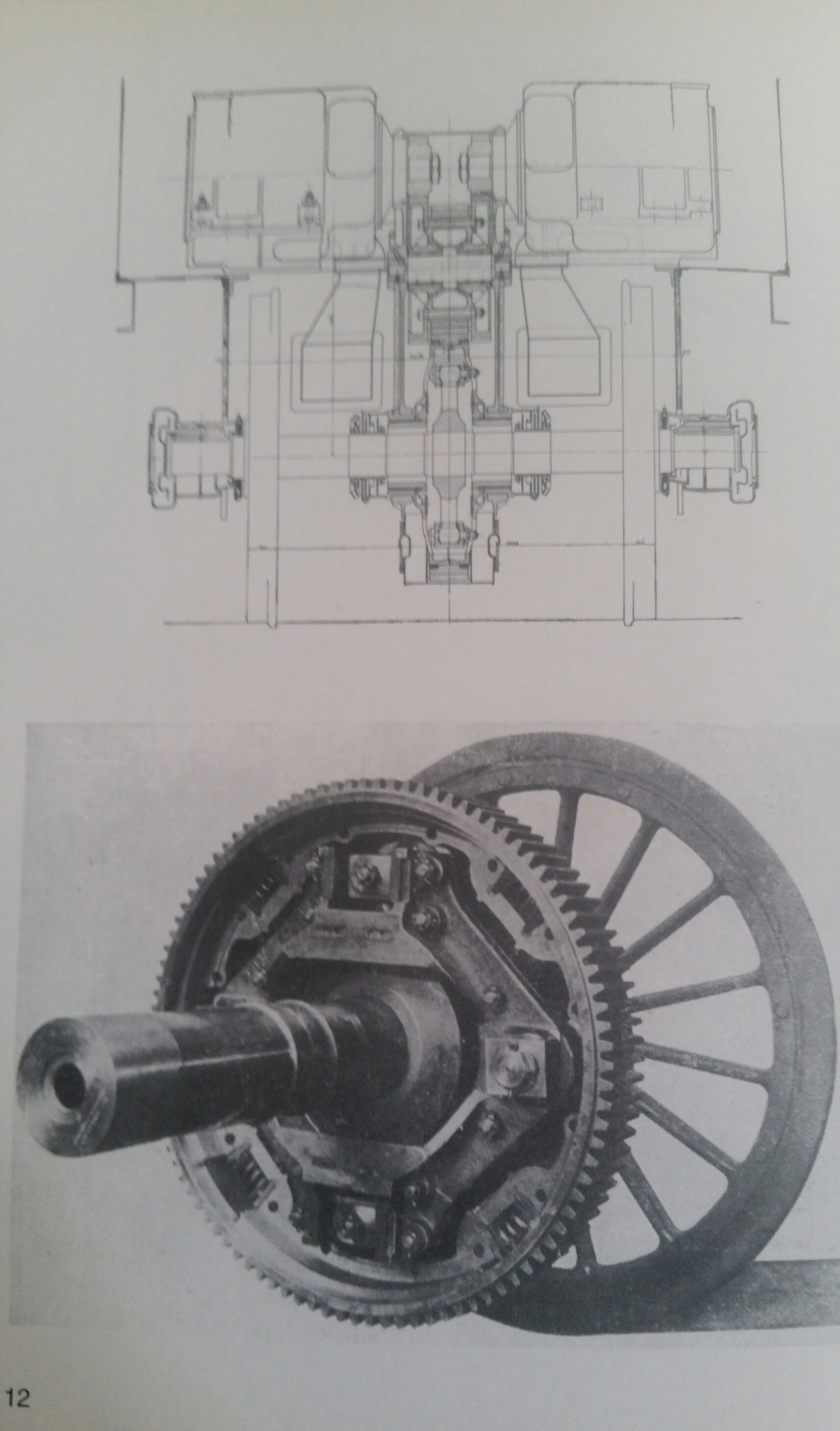

Mensajes: 6598
Efectivamente Xaraca ,el sistema de transmision de esta locomotora era su principal y distintiva caracteristica.
Era un unico eje ,que llevaba calado una transmision del tipo novedosisimo(nuestra 7301era la segunda maquina que los llevó) winterthur.
Cada motor de forma simetrica y por medio de reducciones de engranajes atacaba una única corona dentada,común a ambos.esta corona alojaba en su interior el mecanismo universal articulado de acoplamiento.
Adjunto imagen del num 13 de MAF referente a dicho sistema.
