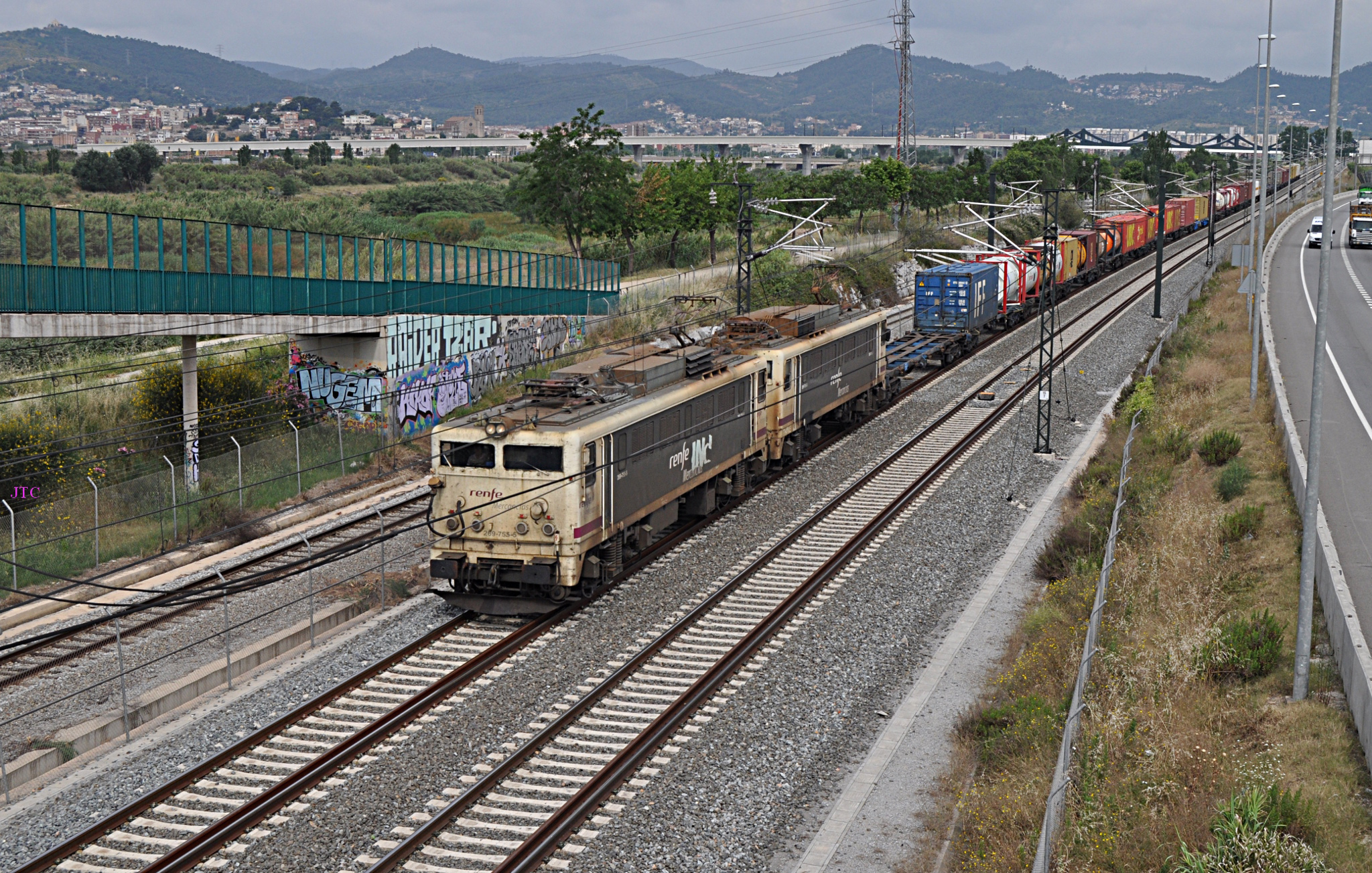

El jueves día 11 estaba yo por la tarde en la estación de la Aldea-Amposta-Tortosa dispuesto a hacer alguna foto con la nueva cámara, todo y el calor que había en el ambiente y que para fotografiar no era el mas adecuado, ya que las turbulencias de calor que ascienden desde la plataforma ferroviaria no ayudan para nada a las ópticas en el momento de enfocar, la primera observación fue avistar una serie de elementos de vía y obras que dejaríamos para el final de la tarde.
El primer tren avistado fue a las 16h25' tal y como queda registrado en la fotografía, tratándose de un Alvia dirección BCN, que cruzo raudo por la estación.
La siguiente composición en hacer su aparición fue el Talgo procedente de Montpellier y con destino Lorca que a las 16h35' se aproximaba a la zona de cambios, para situarse en la vía n.5, algo que no acabo de entender ya que no comprendo la necesidad de obligarlo a tomar tantas agujas de entrada como de salida para volver al itinerario principal, el tren circulaba en doble compuesto por las ramas 6B15 y 6B6.
A las 17h12' y procedente de BCN un regional con destino Tortosa y que paró en la vía 3, la que para mi tendría que haber sido utilizada por el Talgo y que después desapareció por el ramal ascedente a Tortosa.
Continuara...........//..........
Contentándome a mi mismo, quizás este post fotográfico de las circulaciones en L'Aldea-Amposta-Tortosa todo y estar la estación plenamente insertada dentro del corredor mediterráneo, no tiene razón de ser en el contexto del espíritu original del post que se centra dentro de la política de inversión y trabajos a realizar en este corredor estratégico, por lo que si nadie tiene problema alguno abriré un post exclusivo para esta estación, en la que suelo fotografiar infinidad de veces al año.

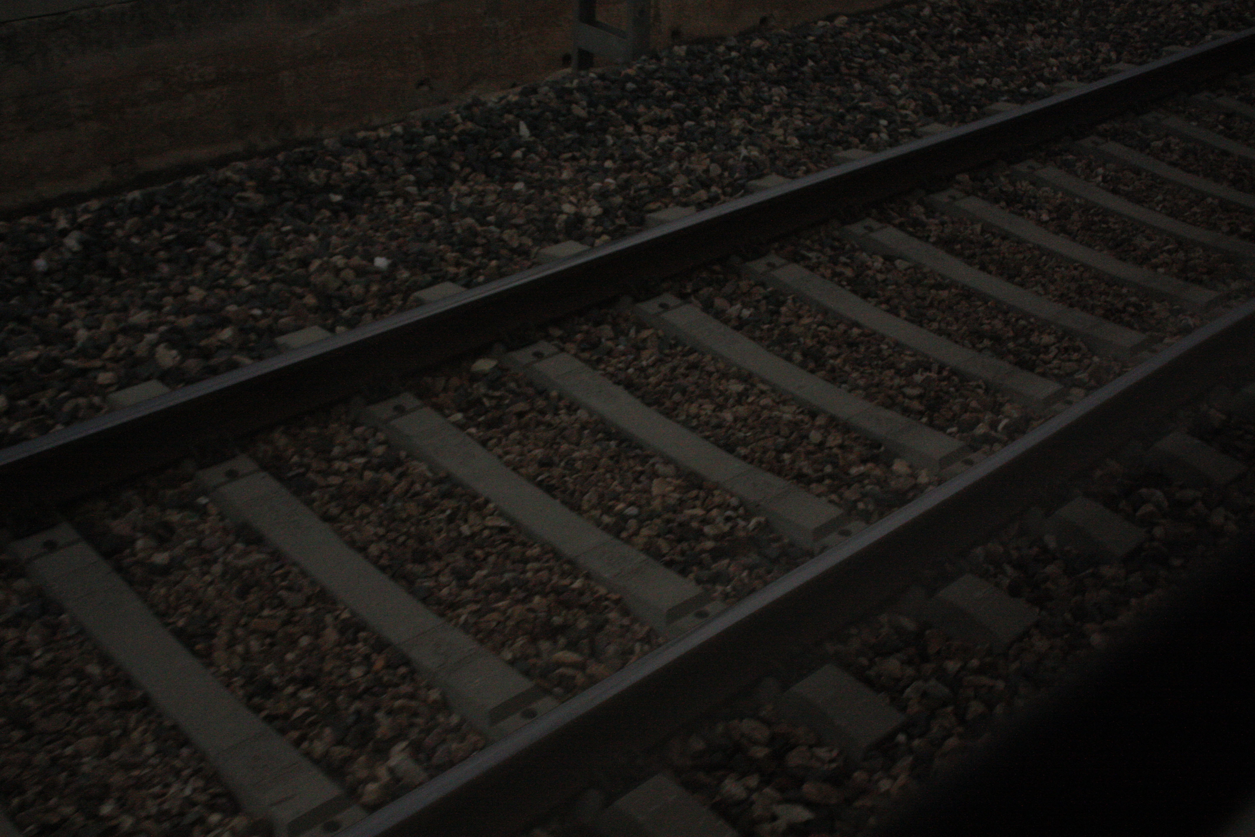

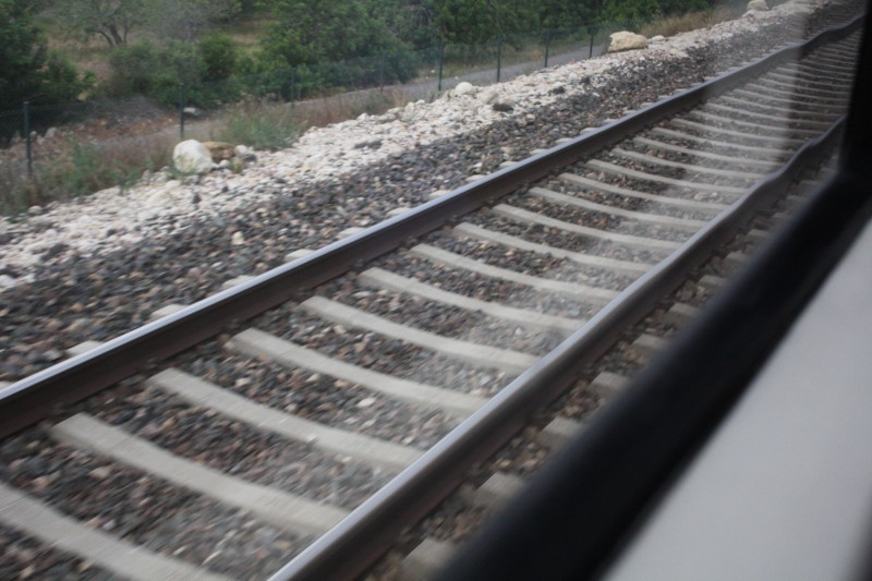

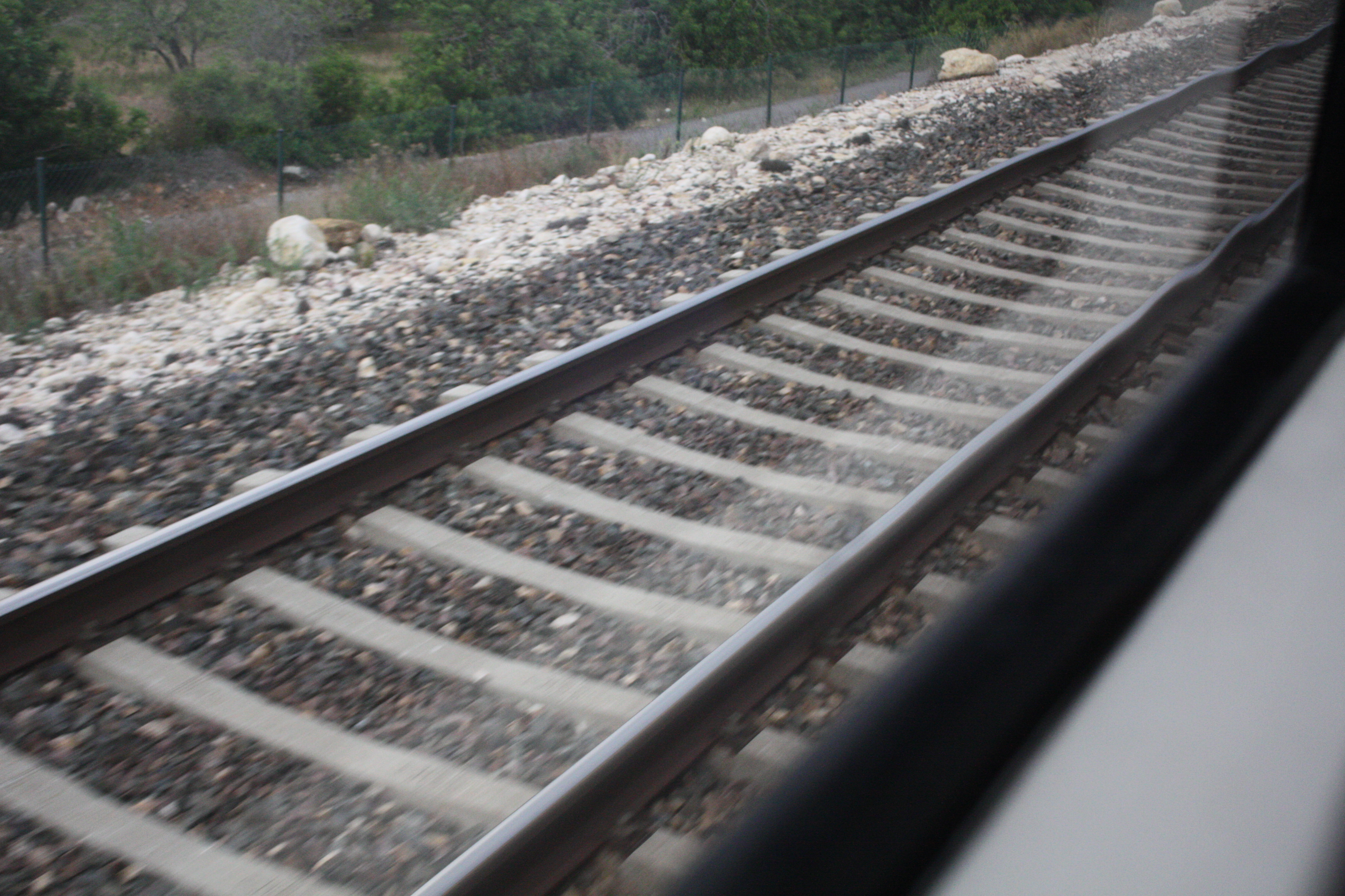

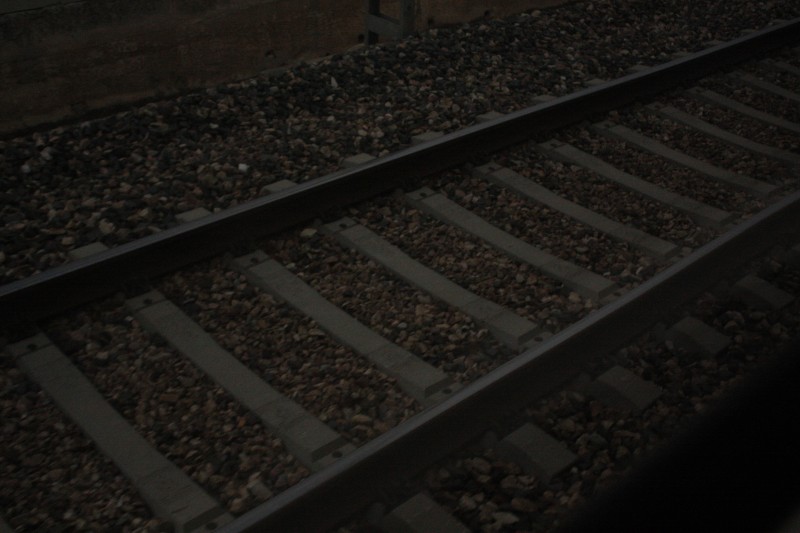

Ayer fuí a Tortosa con un objetivo en mente, fijarme de los tramos con traviesa polivalente (convertible a ancho internacional) y los exclusivamente ibéricos. Pude constatar que desde L'Aldea Amposta y por extensión hasta el inicio de la variante de Vandellós hasta Alcalá de Xivert, ámbas vias tienen montada la traviesa convertible en su totalidad. Desde Alcalá a Castellón hay tramos mezclados incluidos los tramos experimentales a la entrada de Castellón. Así que al ejecutarse el estrechamiento no seria necesario cambiar via hasta Alcalá de Xivert, si lo sería desde este punto hasta Valencia.
Tramo Castellón-Alcalá de Xivert, traviesa unibloque de los años 80-90 exclusiva ancho iberico
Tramo Alcalá de Xivert-L'Aldea, en su totalidad traviesa convertible a ancho UIC
