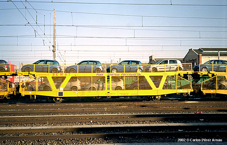

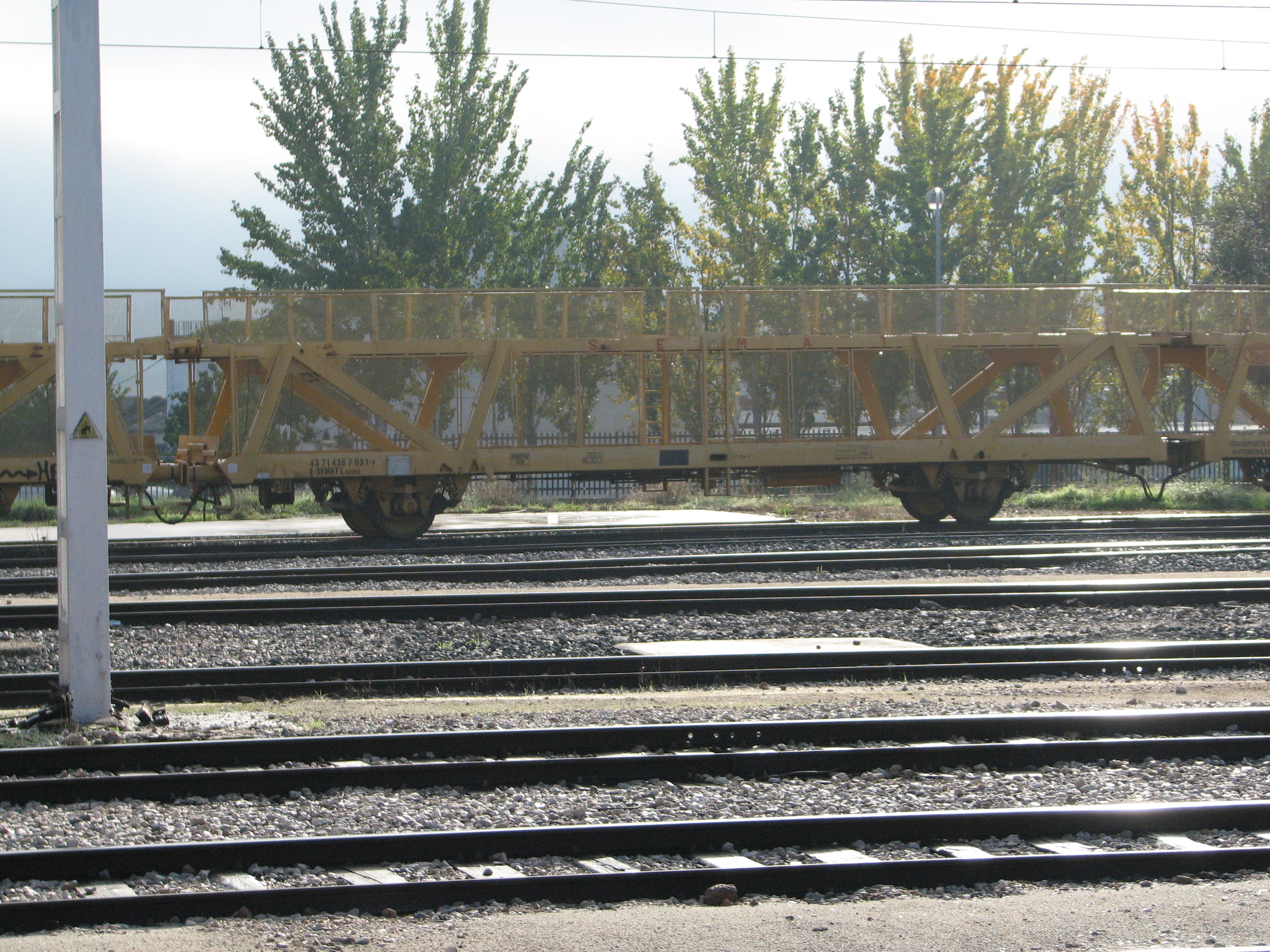

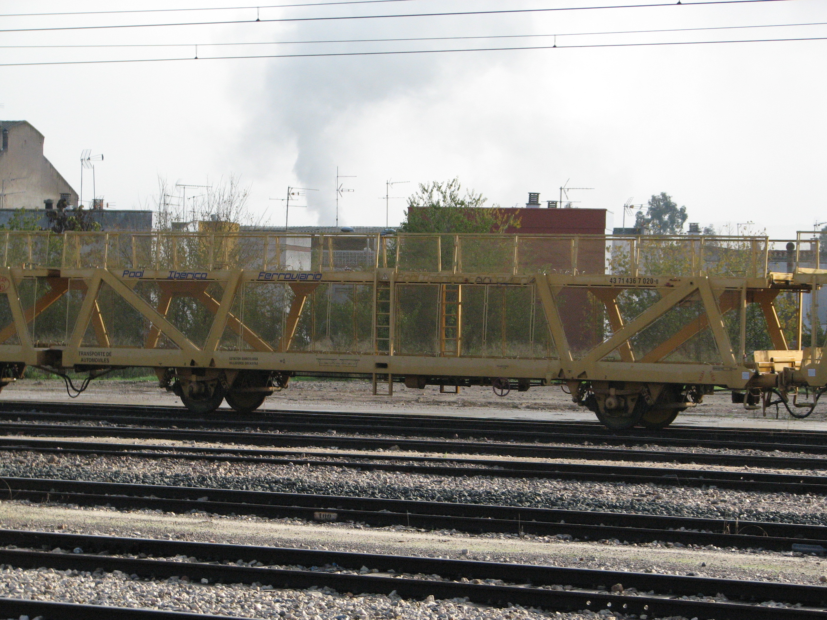

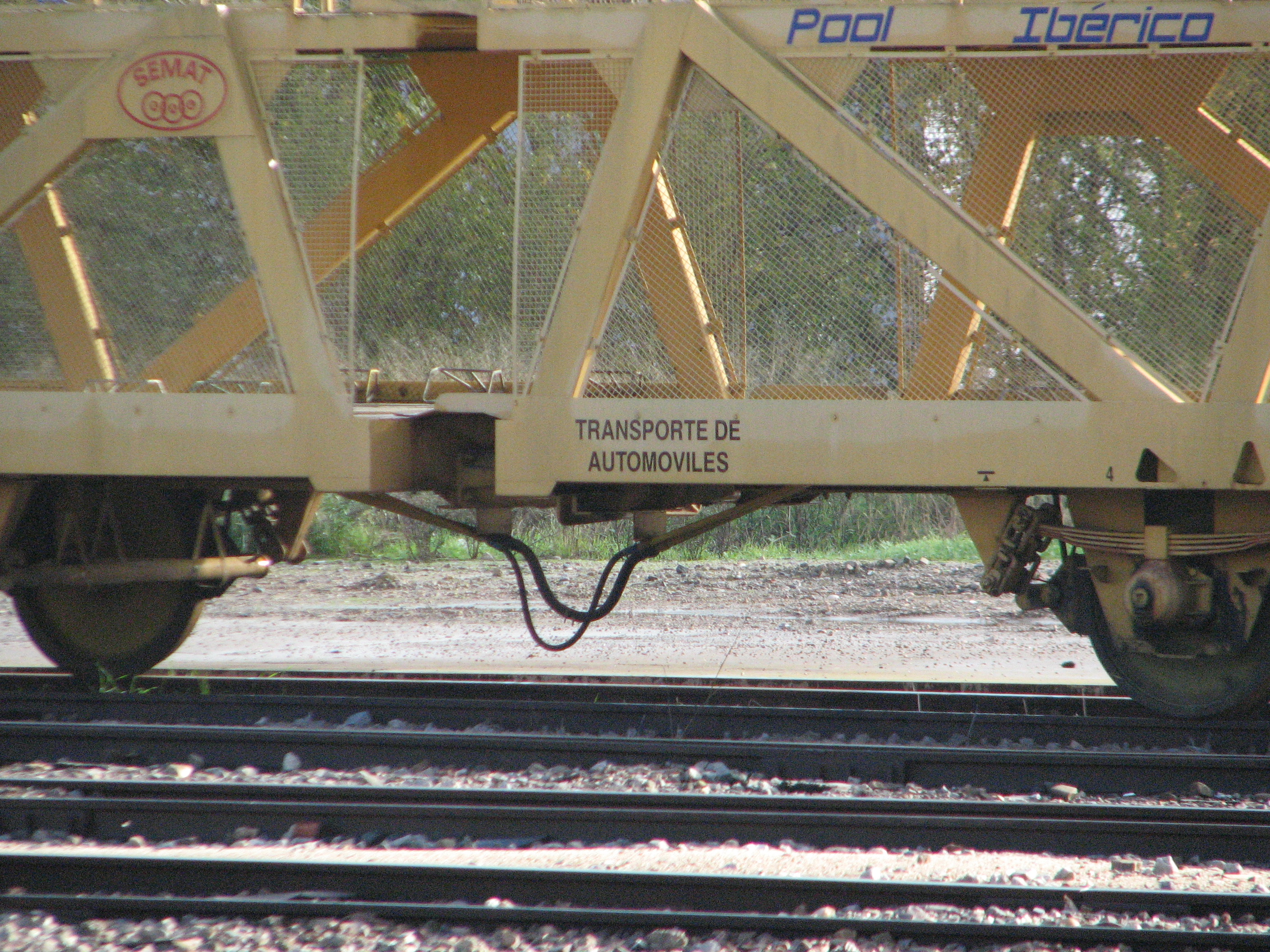

Muy buenas a todos.

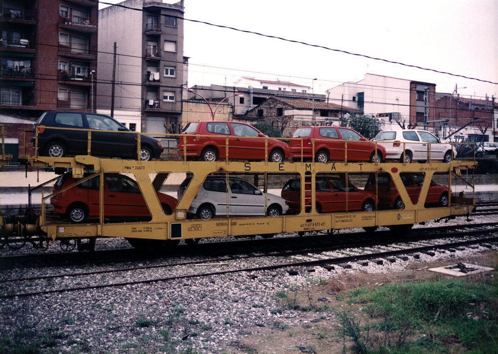

Alguien tiene información sobre este vagón?
Su decoración ha sido como se muestra en la fotografía y también con letras del Pool Ibérico Ferroviario.
De que año son estos vagones? Alguien tiene algún plano?
Muchas gracias.
Francisco

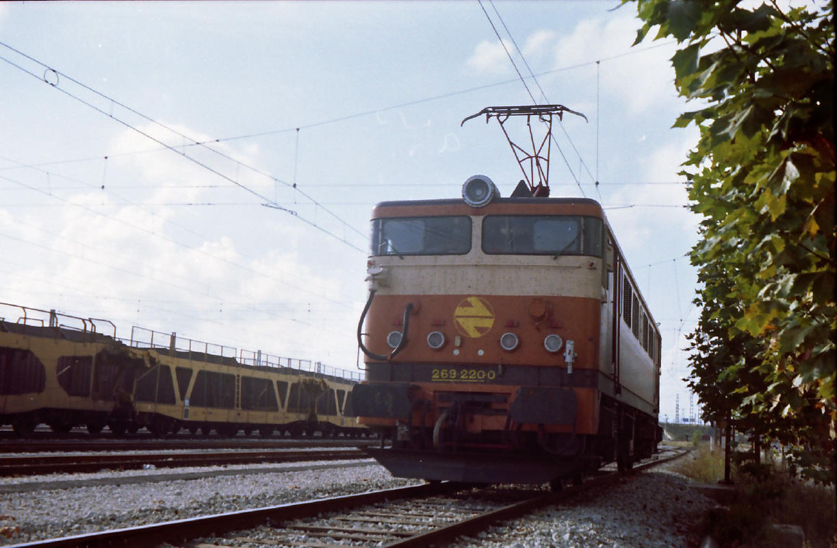

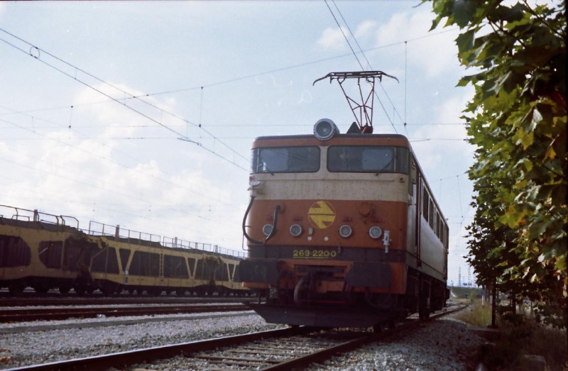

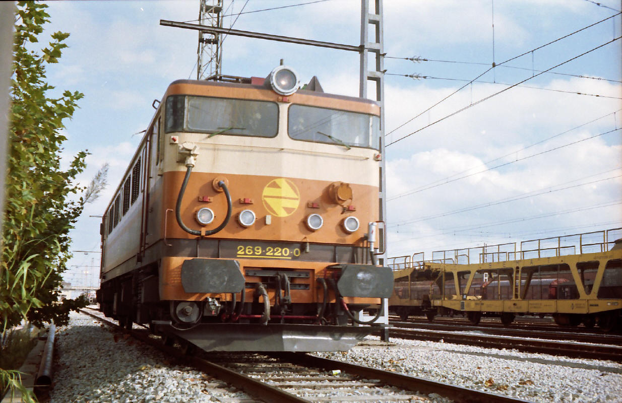

fotos de Felisuco
en ellas se aprecia este vagon, espero que no le importe ha su autor

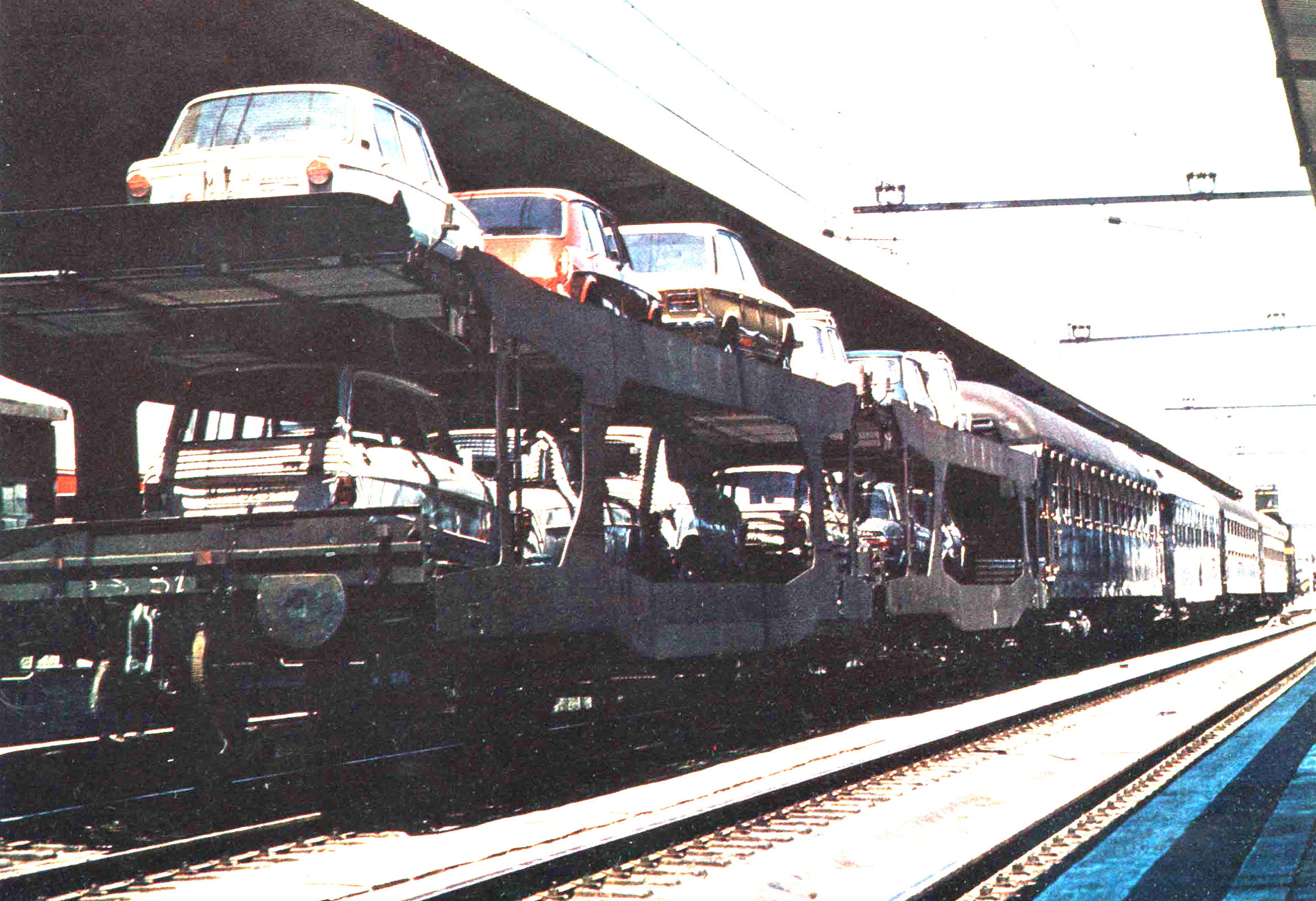

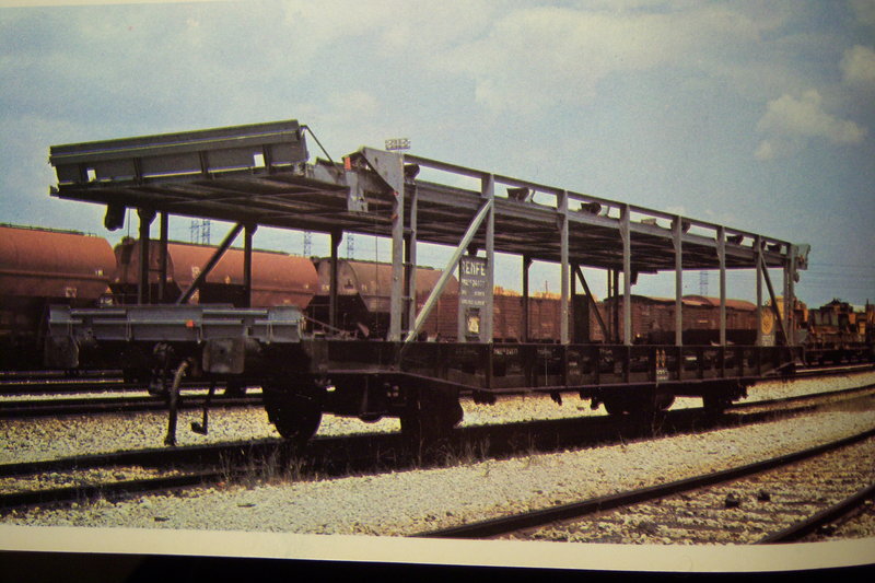

Lo decía por imágenes como esta esta

Hola campomarzo y amigos, os aclaro algo de luz sobre estos portacoches.
Fueron construidos en 1966 por VERS, S.A., estas plataformas fueron transformadas y modernizadas por TAFESA en los años 1988-99 y procedían de los antiguos portacoches Renfe MAepv 465.001 a 465.176, en la actualidad son de SEMAT y están dentro de la serie PMAepv 26.500 a 26.671 (LEKS 43714179700-5 a 871-4), tienen una distancia entre ejes de 9.500mts. y 17.140 entre topes.
Los modelos que fabrico Miniaturas Lacalle, pertenecen a la serie PMA 26001 a 26100 (color gris letras SEMAT en blanco) también construidos por VERS, S.A., en 1971-72, TAFESA los remodelo y los pinto de amarillo a finales de los años 80 incorporándoles rejillas protectoras y algún que otro elemento más (LEKS 43714179184-2 a 9282-4), posteriormente y tras otra nueva remodelacion mucho más profunda emprendida por TAFESA en 1991 por encargo de Semat, se unieron de dos en dos las plataformas que se encontraban en mejor estado (48 plataformas), dando lugar a una nueva serie, PMA 32100 a 32148 (LAAEKS 43714367100-0 a 148-9).
Hoy todas estas plataformas forman el grupo POOL IBERICO FERROVIARIO (Trasfesa,Semat y Renfe).
Espero haber aclarado alguna duda al respecto.

Creo que los expresos llevaron a ambos tipos, es decir a las MA 465000 y luego a las Semat. Adjunto una postal de Renfe donde se evidencia que las Semat también se usaron para el Autoexpreso.

Me he tomado el atrevimiento de aclarar un poco la foto de Javier para ver de que vagones se tratan exactamente. Y el resultado es que son los mismo que realizó Lacalle a escala H0. Estos son los que fueron grises en un principio, luego amarillos y según nos confirman por aquí, luego se adaptaron en parejas. Entiendo que la foto donde aparecen dos de ellas con las letras de SEMAT en rojo y POOL IBÉRICO FERROVIARIO son las transformadas en parejas, ya que son de una estructura similar, pero con escalerilla en medio y unos tirantes diferentes en los extremos. Puede ser?
Sobre las plataformas que consulto al principio, también nos confirman que vienen de la transformación de las MA de RENFE que pertenecieron al pool PCA. Estas tengo vistas en gris con logo SEMAT, gris con letras PCA, gris con letras RENFE, y unas rojas con letras SAETA. Aqui tengo un lío importante, ya que no se si son siempre las mismas con distinta decoración o son todas de parques diferentes. Con lo cual no se de cuales se partió para transformarlas a las PMA que dieron origen a este post.

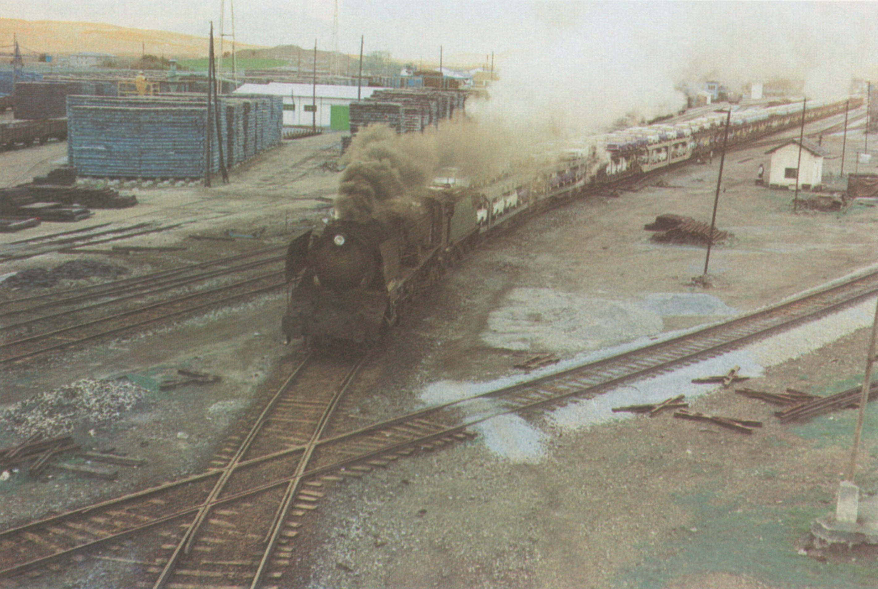

Subo una foto interesante por el material que aparece.
Primero, la Confe.....majestuosa!
Segundo, dos vagones PMMA-25000 RENFE-SEMAT transformados a partir de los jaulas PFF de bogies de Transfesa.
Tercero, una plataforma PMA-24000 RENFE-SEMAT.
Cuarto, un vagón articulado PMA-30000 RENFE-SEMAT (la clásica de Electrotren) y a mi me parece que al ser la foto de 1971 correspondería a una de las primeras en ser fabricadas o quizás la foto este con una fecha incorrecta, y me parece que su color era gris claro. Un poco mas atrás se pueden ver coches amarillos y se nota que con respecto al vagón hay una diferencia de tono muy grande, con lo cual no me parece que dicho vagón fuese en color amarillo como todos lo conocemos, sino más bien gris claro.
Quinto, ya una ristra importante de las plataformas PMA-24000 RENFE-SEMAT.
Espero les guste la fotografía que aparece en el número 17 de Maquetren y su autor dice ser Madroño.
Francisco
Confe con tren de coches en Castejón de Navarra, 1971. Foto de Madroño, Maquetren 17.jpg

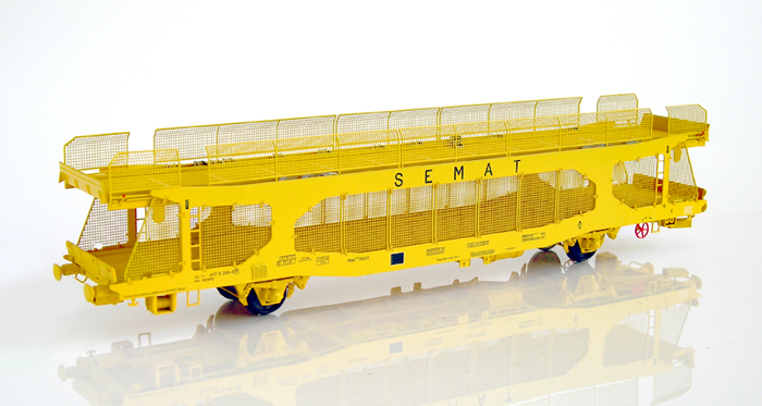

pues si yo creo que podemos meter este:
SEMAT
Renfe PMA 31000 coresponden del 31101 al 31155
UIC LAAEKS del 43/71436/6000-3
al 43/71436/6055-7
carga maxima 23,3 Tm
Tara media 26,7
peso por eje 20
Dimensiones:
longuitud entre topes 27m velocidad maxima 100 Km
altura max 3,42 freno aire comprimido
altura piso 1.2 unidades el 1/1/89 56 unidades
empate 9

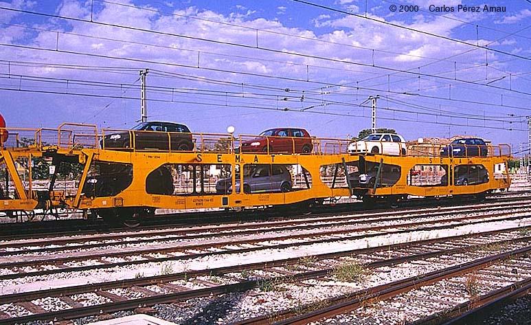

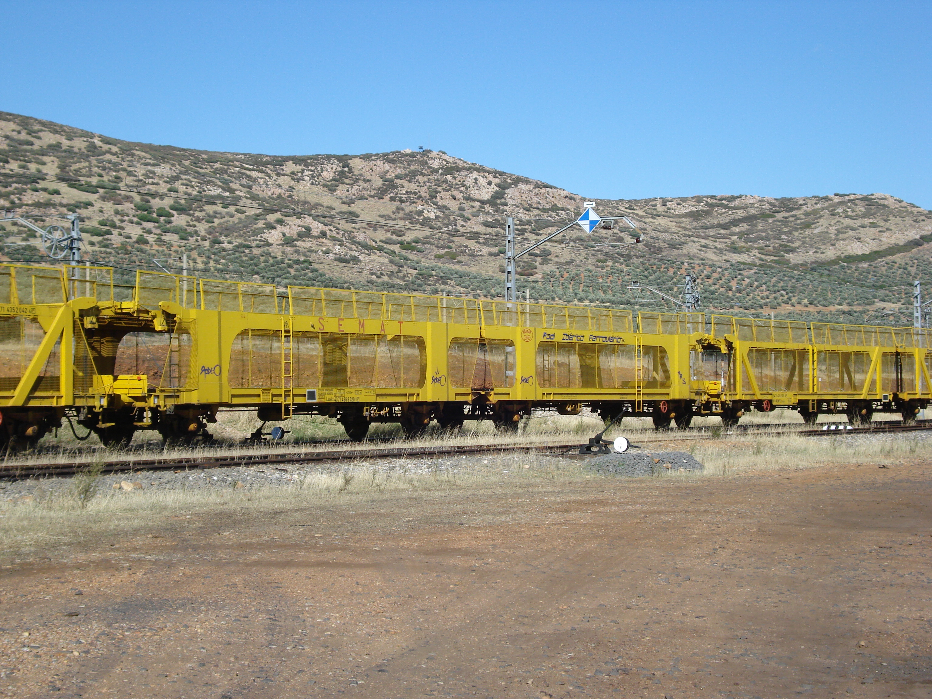

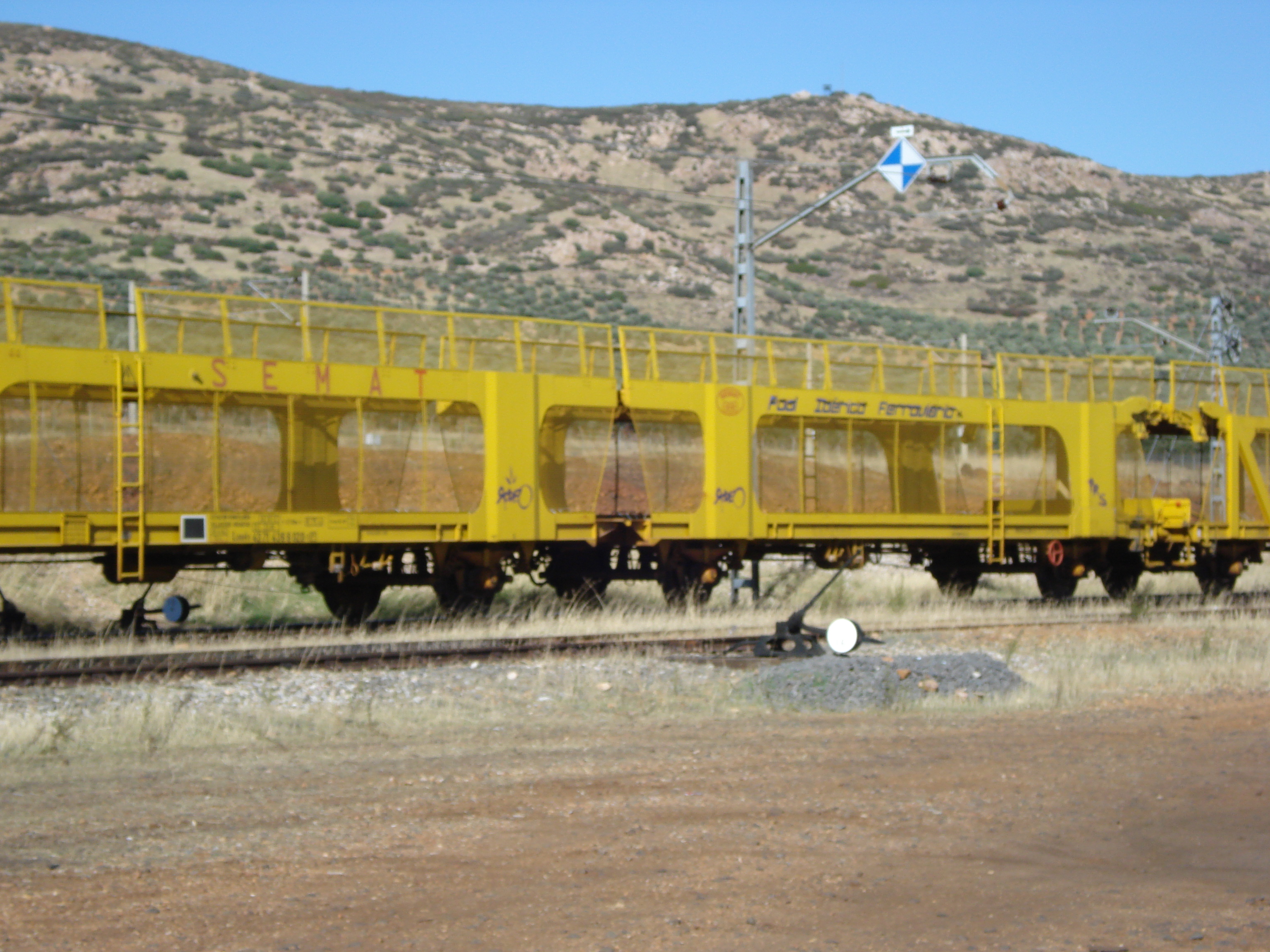

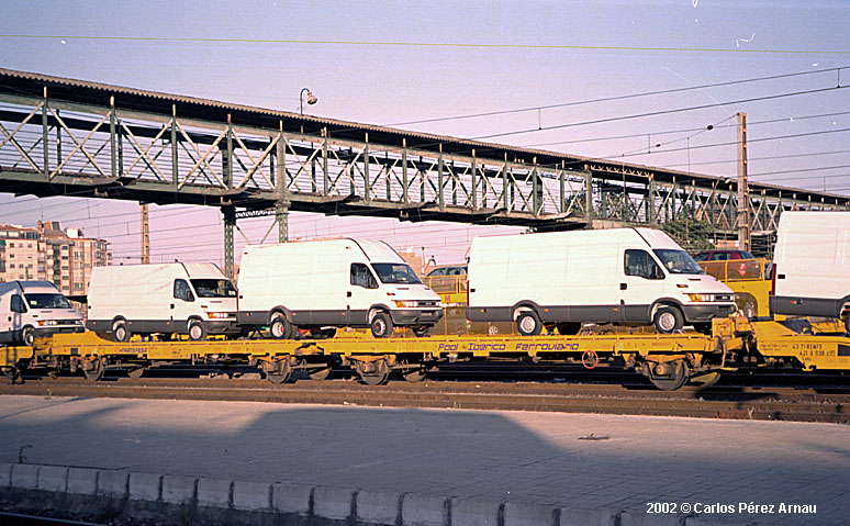

se me ha olvidado comentaros antes yo soi forofo de los años 80, y la foto la hice este verano en Puertollano
asi que hay va otro:
este la foto esta la pagina Wagon.net espero que no importe
SEMAT
Renfe PMA 32001 al 32045
UIC LAADKS del 43/71433/4000-2
al 43/71433/4044-0
carga max 17Tm
Tara media 21,3
Peso eje 20
Dimensiones:
Longuitud 27m Velocidad 100 Km
Altura max 1,58 freno Aire cmpri y Vacio
Altura piso 1,2 parque 1/1/89 45
empate 9

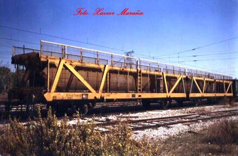

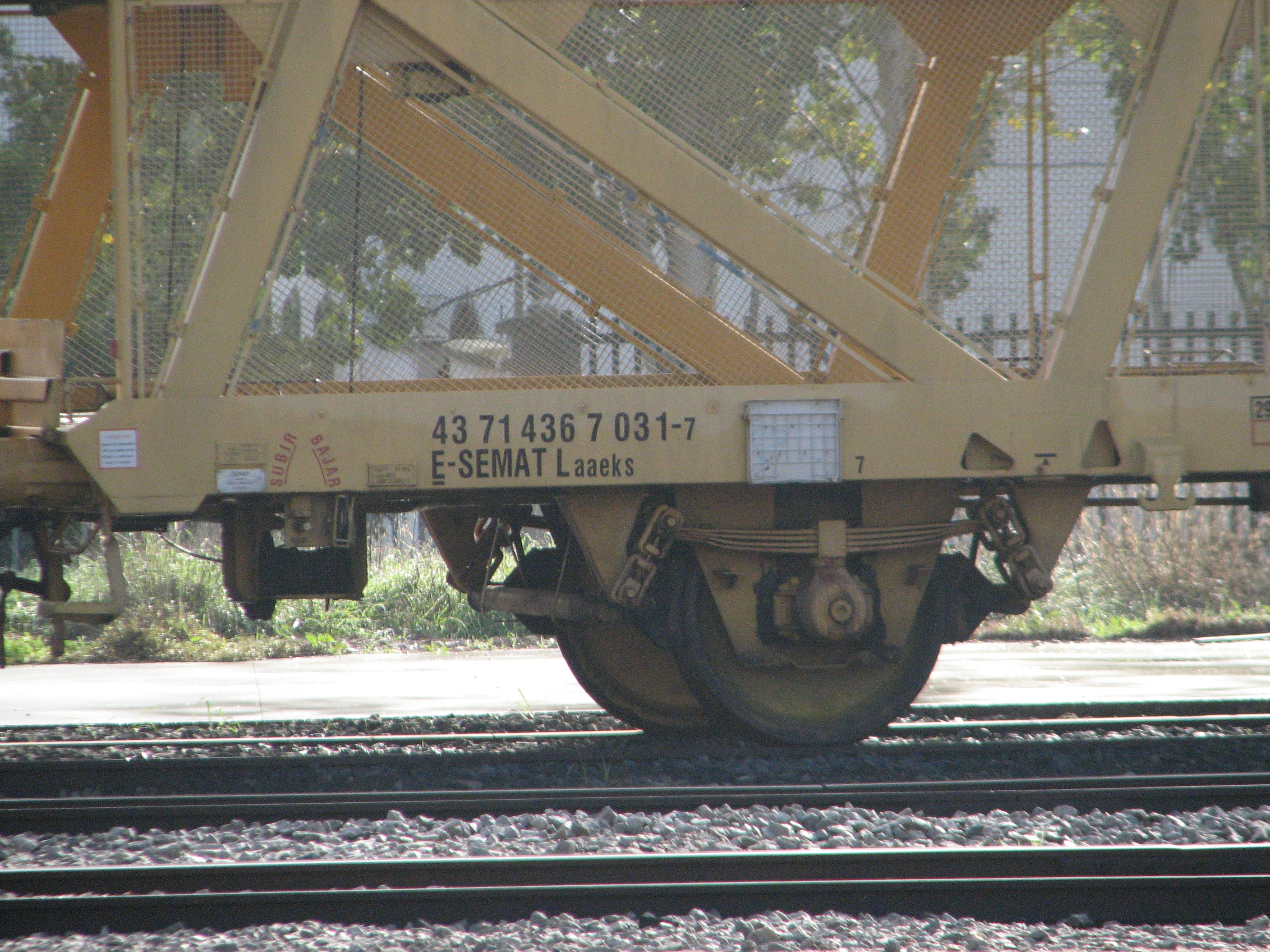

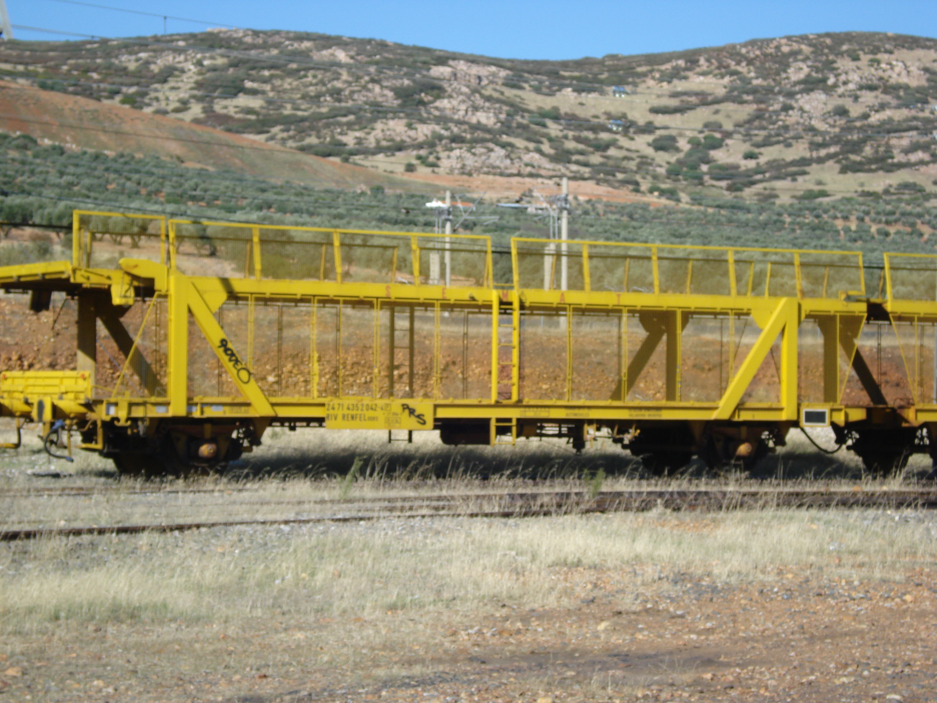

y luego hay dos tipos que no tengo ni idea, y que espero que a los dueños de las fotos no les importe
la ultima foto es mia Tomada este verano en puertollano, estos vagones van en parejas
foto propiedad Javier Maraña

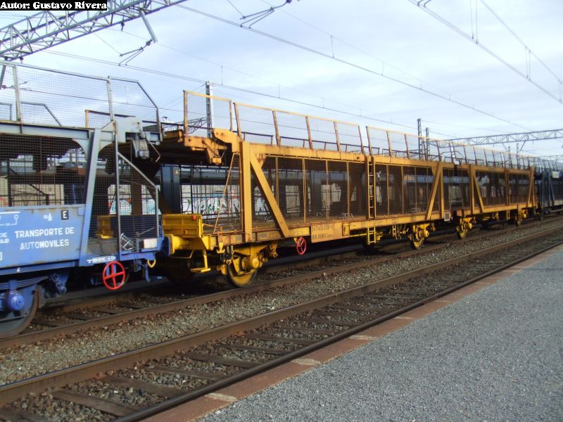

En el último encuentro nacional de aficionados de Linares.Baeza fotografié estos portacoches que no se si sirven para el interés de este hilo, si que creo que me comentaron eran para desguace.
