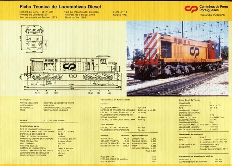

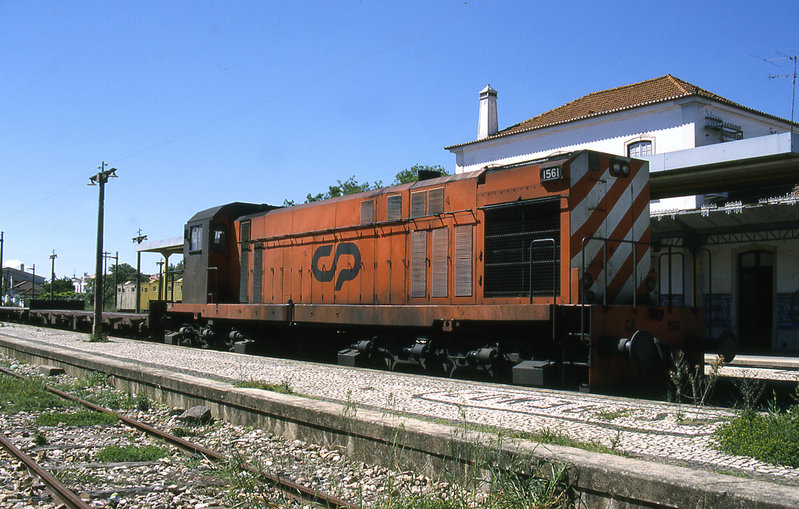

      Un amigo me ha enviado esta locomotora.
      ¿Podéis darme información, de esta locomotora?
      Muchas gracias. Saludos. Michael.
      Mensajes: 2617
      Registrado: 08 Sep 2008 18:25
      Aquí tienes una ficha técnica. Serie 1550
      Manuel
