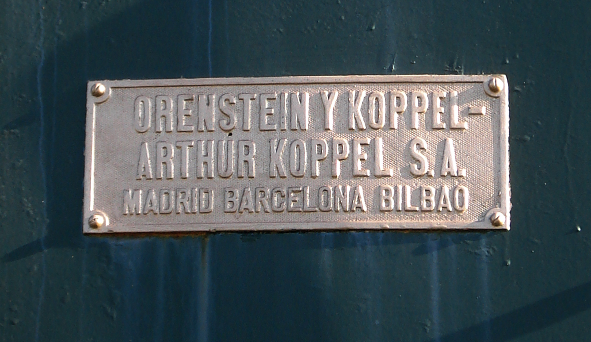

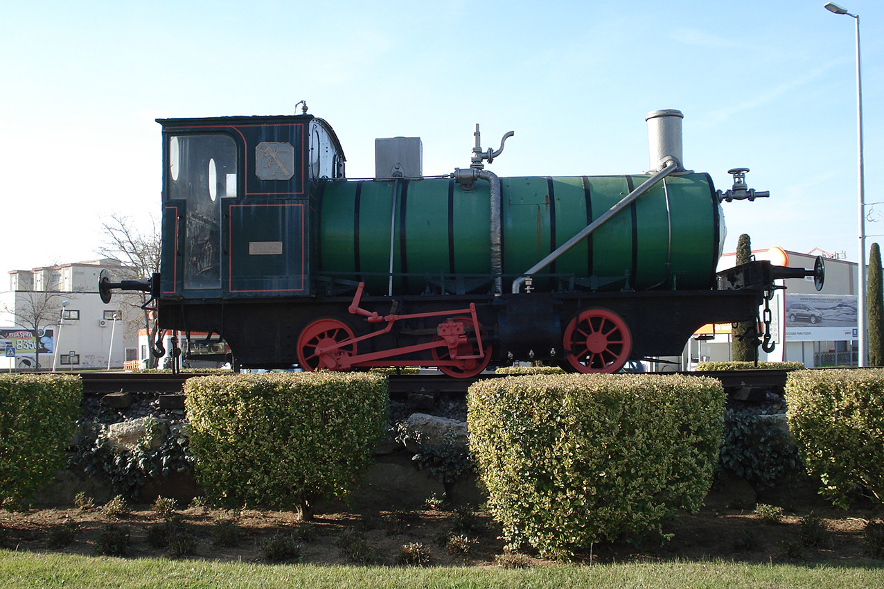

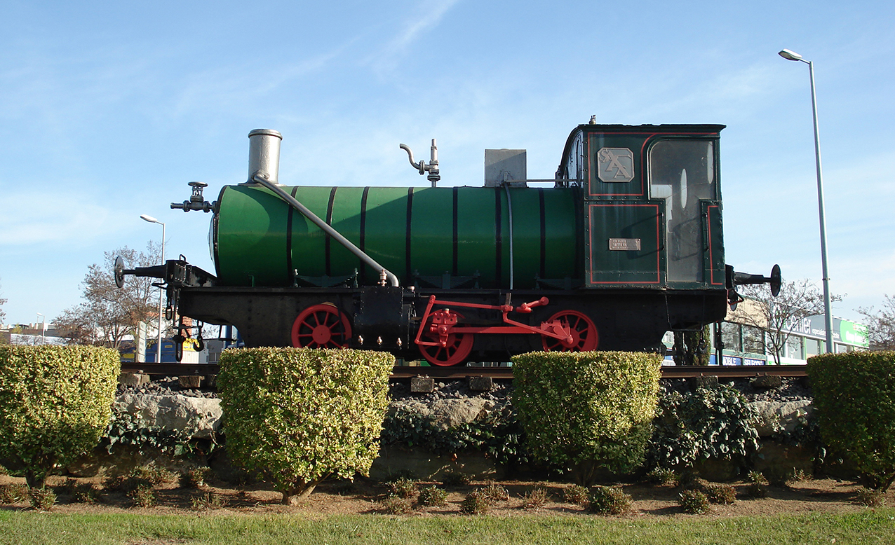

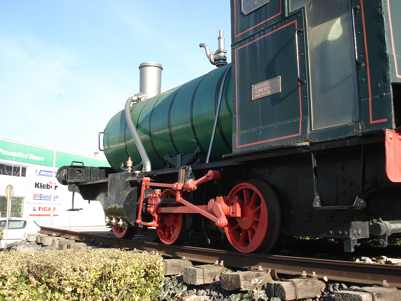

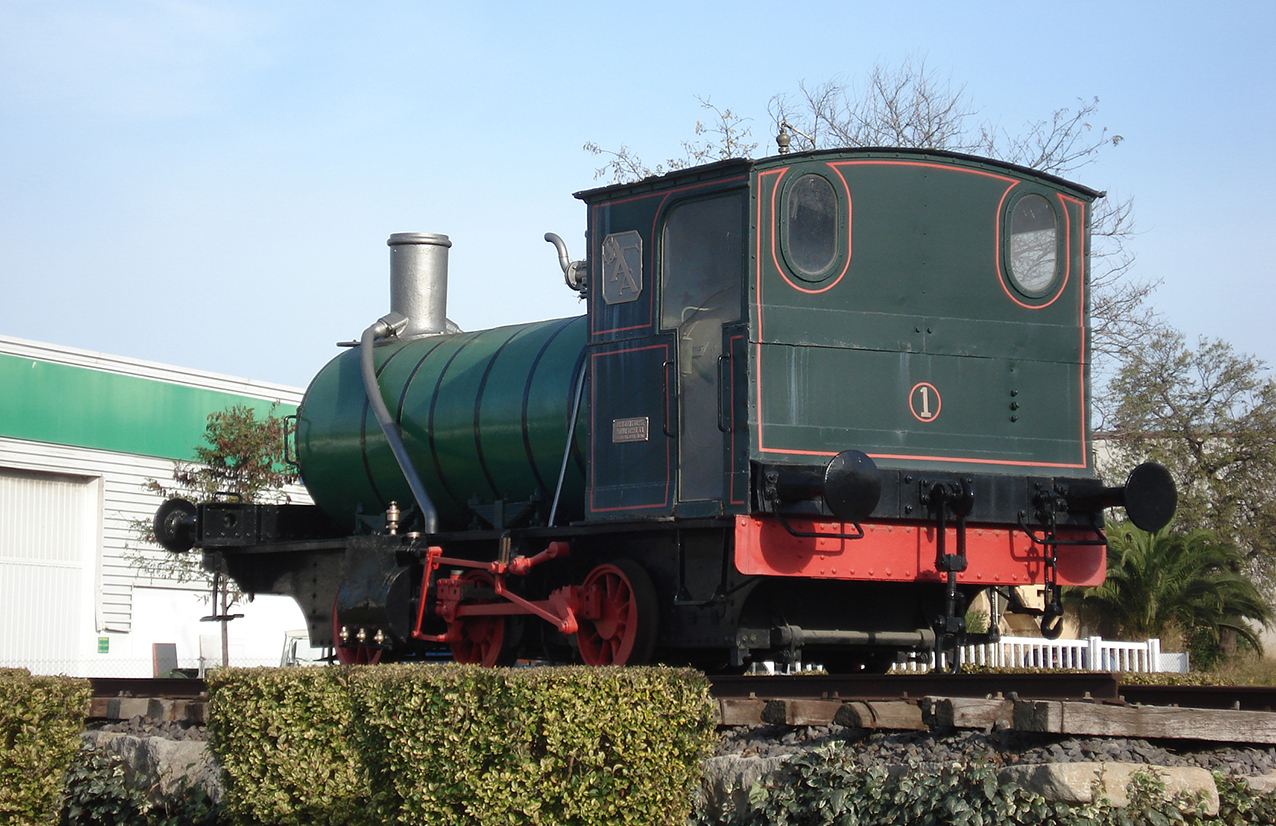

Adjunto unas imágenes de la SAFA 1, una 120T construida por Orenstein & Koppel en 1926 y que en la actualidad se halla en una plaza en las cercanías de la estación de Blanes.
msj

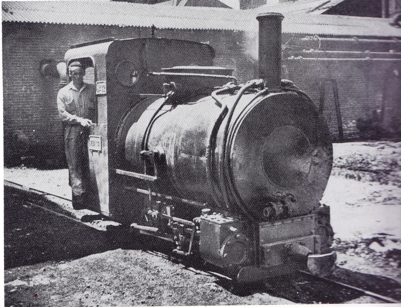

msj escribió:
En la fábrica de Solvay en Barreda tenían dos pequeñas redes, una de ancho métrico y otra de vía de 0,60 m. En esta última red convivían diversas locomotoras de vapor, entre las que había una 020T sin hogar.
msj
Adjunto una imágen de una de las pequeñas 020T sin hogar de 60 cm en la factoria de Solvay en Barreda. Foto de Peter Allen

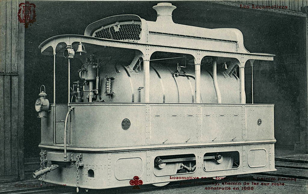

Para profundizar algo más sobre el tema, he preparado una entrada en mi blog sobre el uso de este tipo de locomotoras en los tranvías de vapor.
http://tranviasdevapor.blogspot.com.es/ ... so-en.html
Locomotora sin hogar tipo Francq-Lamm construida por Fives Lille. Fuente: Wikipedia
