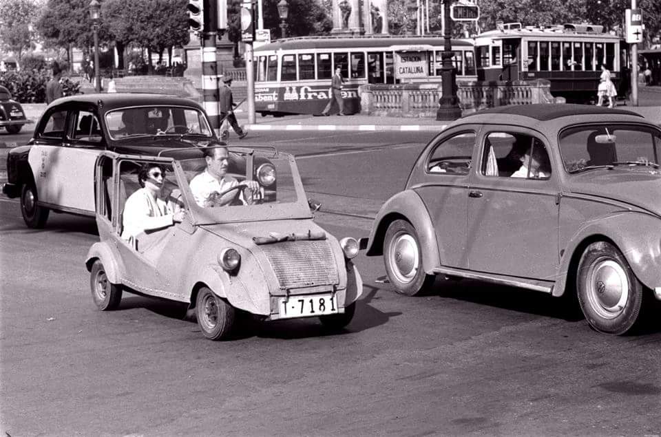

Tranvía+remolque y biscuter en la Plaza de Cataluña. Finales de los años 50. Fotos antigues de Barcelona
Sin datos del autor.

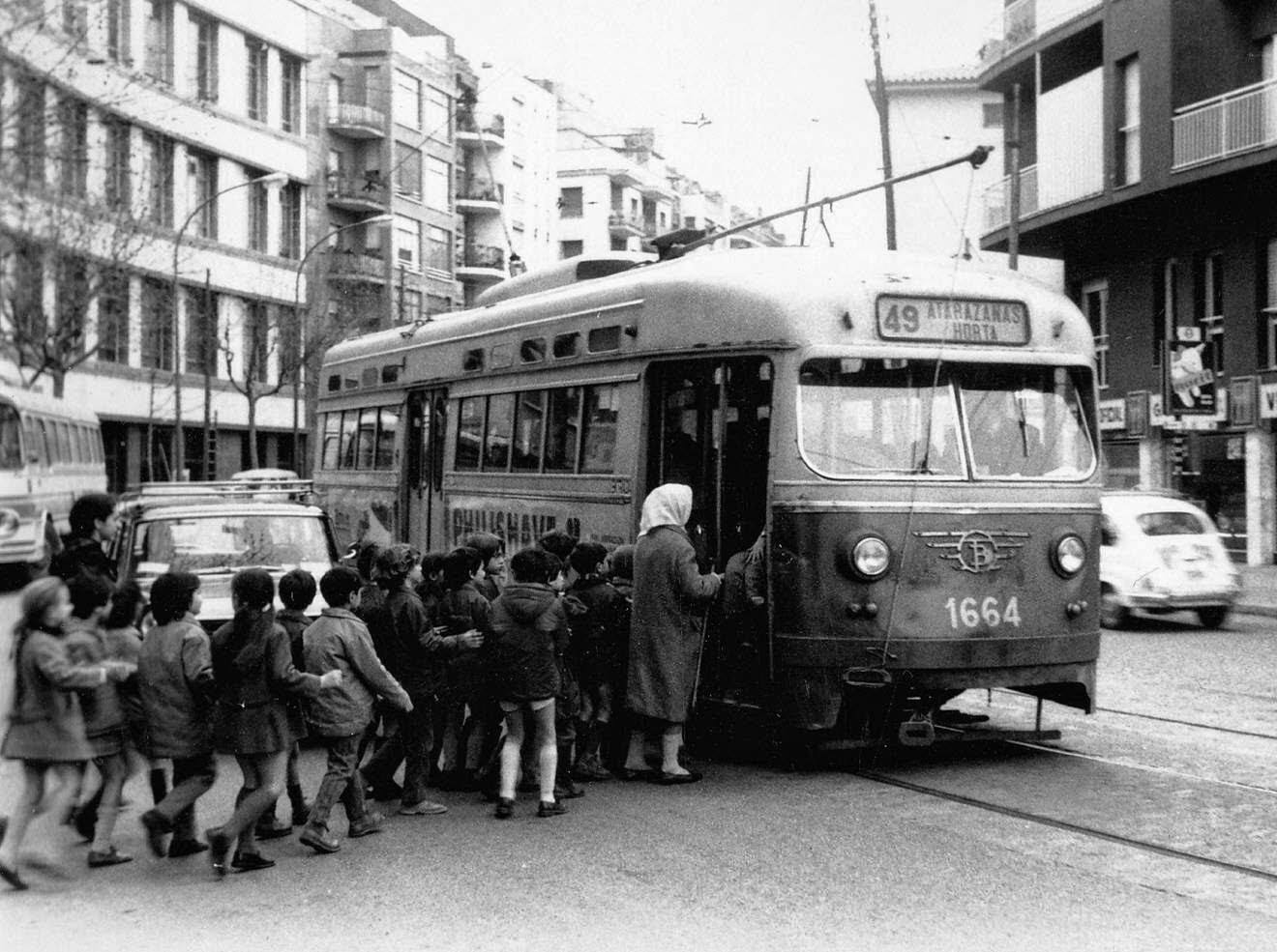

La chiquilleria aguardando cola para subirse al TRANVIA de HORTA. Fotos antigues de Barcelona.
Por el aspecto del entorno, parece ser el passeig Maragall.

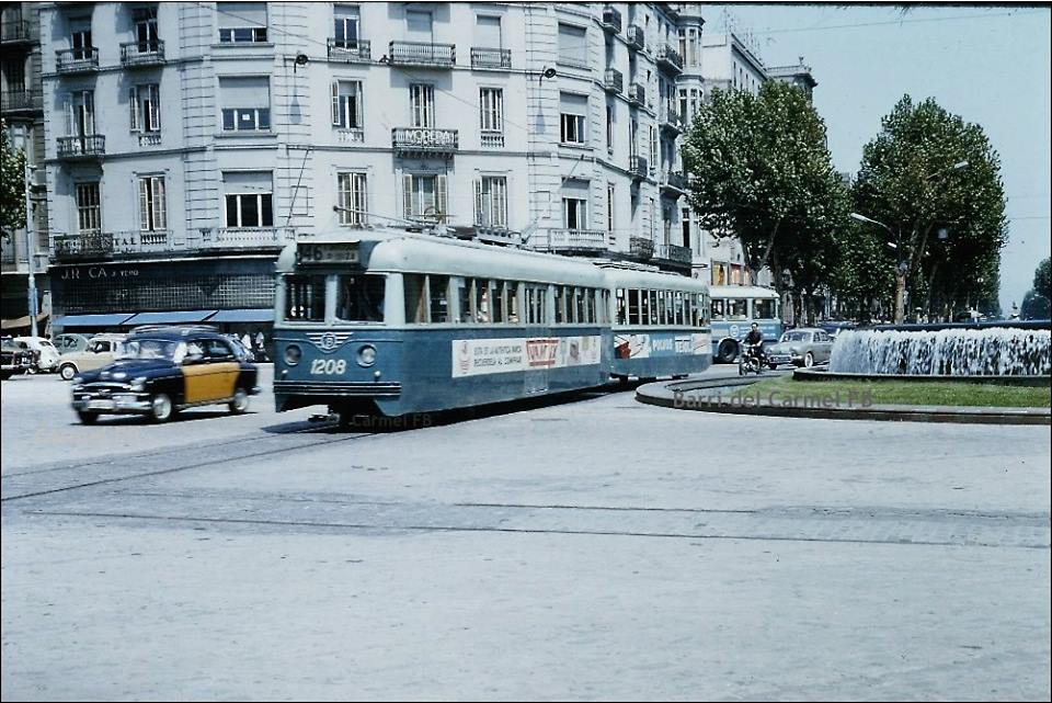

"Manolete" 1208 cubriendo la línea 46 con destino a Plaza Ibiza. Año 1965. Fb. Barri del Carmel

Interesante imagen, Pacheco.
En realidad se dirige a la pl.Universidad, está cruzando el Pg de Gràcia por donde ya no circulaban los tranvías (Véase los carriles interrumpidos donde antes se ubicaba el cruzamiento), por lo que la imagen es posterior a 1965. La fuente ornamental que se observa parcialmente a la derecha era conocida como "La Palangana del Simarro" apellido del alcalde que ordenó su construcción.
Otra curiosidad es la de la puerta central en el lado izquierdo, que en la práctica nunca llegó a utilizarse y que incorporaron algunos ejemplares de la serie.

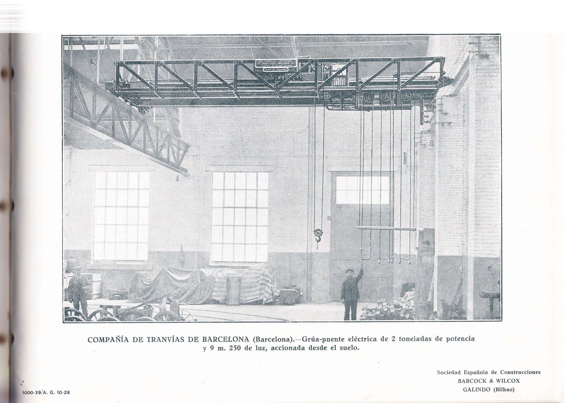

Grúa puente fabricada por W&B para tranvías de Barcelona.

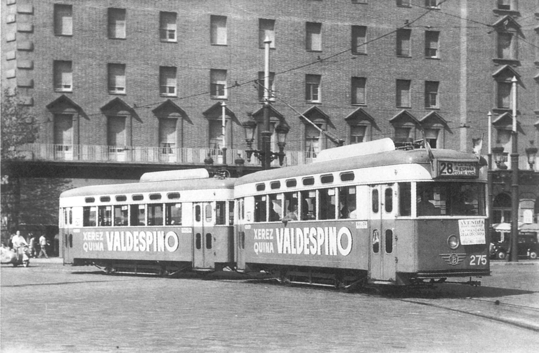

Tranvia 275 en la Plaza de España. Foto: TMB.

Pacheco. Estos tranvías formaban composiciones de dos coches motores, el 2º sin puesto de conducción (se ve arriba el carenado de las resistencias en ambos).
Circulaban tabién coches motores aislados. Las composiciones dobles siempre las vi en la línea 28 de la foto (Pl. Cataluña - Pl. España - Collblanch). Los "singles" en la 66 (Pl. Palacio - Pl. Tetuán - Sarriá) y 67 (Paralelo - Sarriá).
Saludos cordiales-

Hola Joanbc:
Yo recuerdo haber subido en el remolque de un tranvia, que también era motor (Lo más seguro fuera un 200) y en el remolque en la parte delantera, habia la controla, pero la parte superior estaba cerrada con una especie de caja metálica, y al circular se podia oir perfectamente como entraban los puntos de marcha.

En efecto Xavier tiene razón, los remolques 200 MT llevaban controla , estaba cerrada por lo que no se veía nada de ella, estos remolques y los motores eran de circuito de baja tensión y la controla del motor tenia la maneta idéntica a la de los 1200
