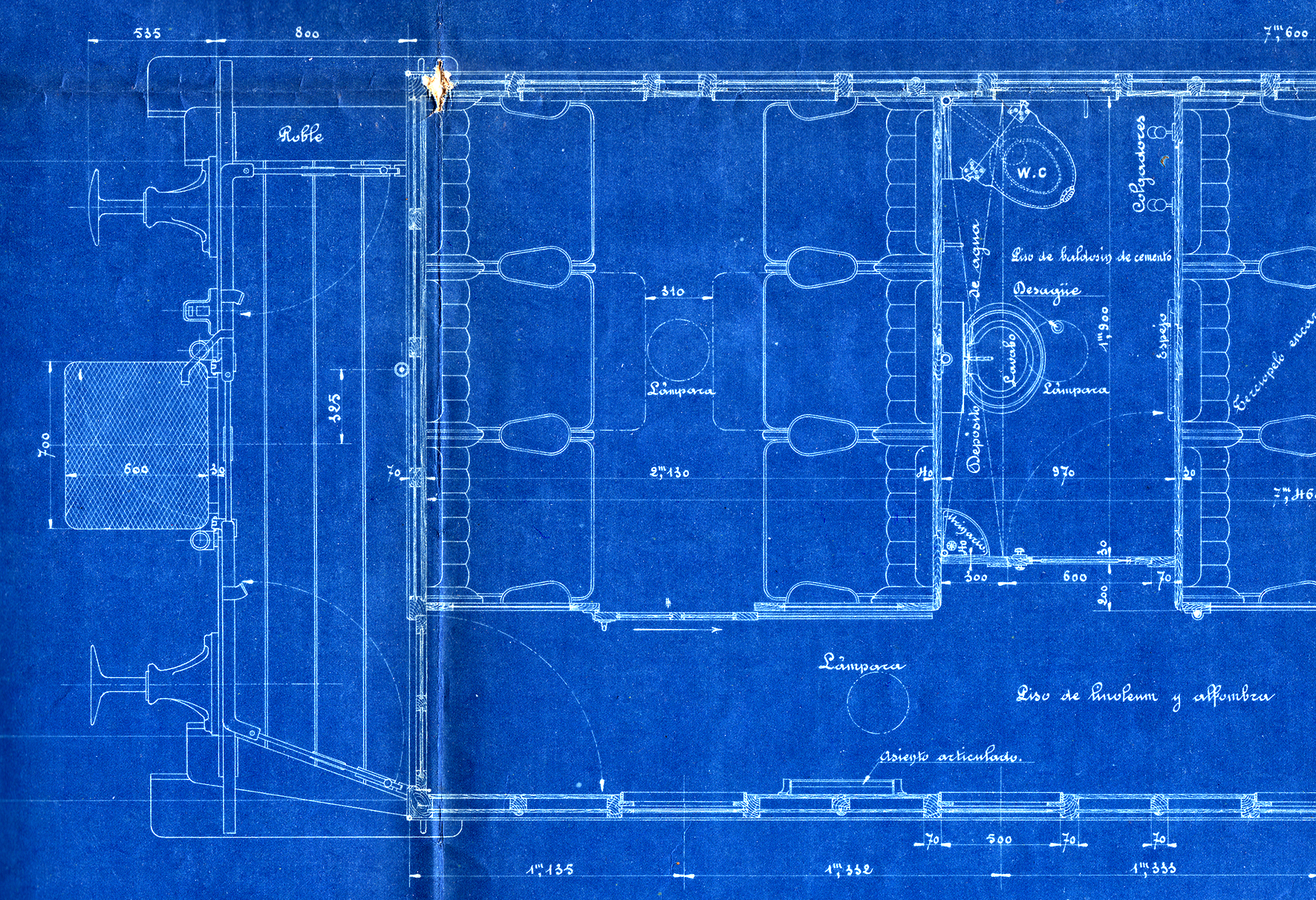

Buena fotografía. ¿No existe por casualidad una toma del otro lateral, lado compartimentos? Circula algún plano de este lote de coches de 1ª clase que sitúa la ventanilla del wc entre compartimentos y no en un extremo. Existe la duda de si se trata de un anteproyecto, o se llegaron a construir algunas unidades con esa disposición.

Cuando pueda intentaré localizarte algunas imágenes sobre los coches de esta serie, renfe1972. Respecto a tus dudas, adjuntar un detalle del plano de unos coches que tengo como construidos por La Brugeoise, dado que su ancho de caja es de 3.100 mm, a diferencia de los posteriores construidos por CAF, cuyo ancho es de 3.140 mm. No puedo escanear en este momento a mayor tamaño que a A4, pero por si te sirve de algo.

Precioso plano,a la espera de verlo por completo si te animas a compartirlo.
Me surge una duda y es en el lado pasillo, cuando en dicho plano observo un numero de ventanas que para nada es de 9 sencillas y consecutivas,como debiera llevar.
Sus hermanos de serie a partir del 316 llevaban aseo extremo y 7 ventanas en ambos laterales.
Asi lo veo yo a falta de bajos..balconcillos de laton etc.
Tienes toda la razón llerita73. Por eso he matizado mucho las afirmaciones que hacía en mi anterior post. Valdrá la pena contrastarlo todo con mayor detenimiento cuando tenga tiempo.
Para el caso de los coches del plano, las ventanas lado departamento son 7, mientras que las del lado pasillo son 5. Por tanto, es evidente que no puede corresponder al que posteriormente fue matriculado como CO-308, objeto de interés de renfe1972. El que sí tiene 7 + 5 es el modelo cuyas imágenes publicas.

Quizás y a la vista de tantas imágenes que así lo atestiguan,se procedió a darle al pasillo mas luminosidad,dotandolo de ventanas en los paños cerrados intermedios.

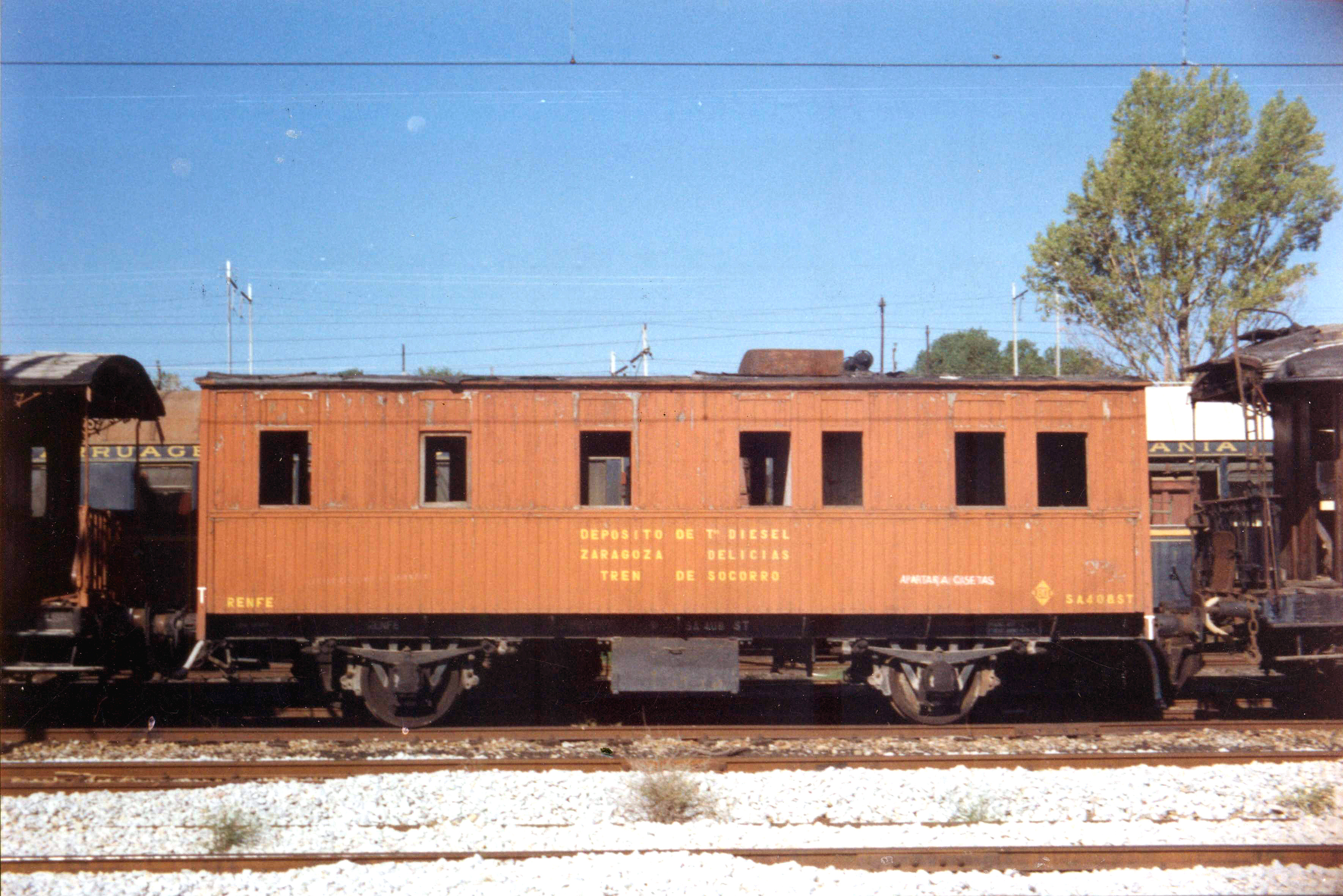

SA-408-ST
En julio de 1981 se hallaban en la estación de Las Matas clasificación tres joyas de dos ejes a la espera del desguace o del abandono más absoluto:
-el SA (sin noticia del número), construido por Haine St. Pierre (Bélgica) en 1907 para NORTE en la serie Cfhv-2001/2040, y en Renfe Chv-1603/1640. Ya reseñado más arriba de este hilo.
-el SA-423, construido por St. Denis y Baumé Marpent en 1904, para MCP con la matrícula Afv-503; posteriormente Oeste Afv-503 y Renfe Av-1203. También reseñado más arriba de este hilo.
-el SA-408-ST, construido por La Brugeoise en 1911, para MZA con la matrícula Afv-294 y posteriormente rematriculado en Renfe Av-2394.
Un cordial saludo.
Gracias por el aporte, sobre todo porque es difícil no maravillarse ante estos planos dibujados primorosamente a mano. Agradecido también por si encontraras alguna foto de este lote concreto de coches en servicio, para despejar la incógnita de la disposición de las ventanas.
Me gusta la hipótesis de que las ventanillas del lateral pasillo fueran abiertas posteriormente para proveer de más luz al interior. Ello cuadraría con el plano expuesto por Cguasch. Convendría tener en cuenta también que las ventanillas de este primer lote de coches eran algo más pequeñas que en el resto, de 500x755 mm, frente a los 600x805, correspondiente a los coches reproducidos por Ibertren.

SA-408-ST
Muchas gracias también por esta estupenda aportación. La distribución de las ventanillas podría coincidir con la documentación expuesta en el hilo, pero desde luego no pueden extraerse conclusiones. Bien, quizá una sí, y es que en esta saga de coches abrir o desplazar ventanillas, al parecer, era una operación no demasiado difícil, a tenor de lo que se va viendo!
Un saludo cordial.

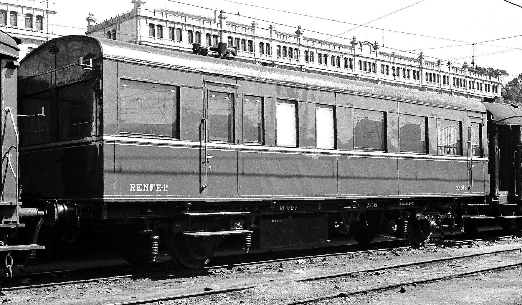

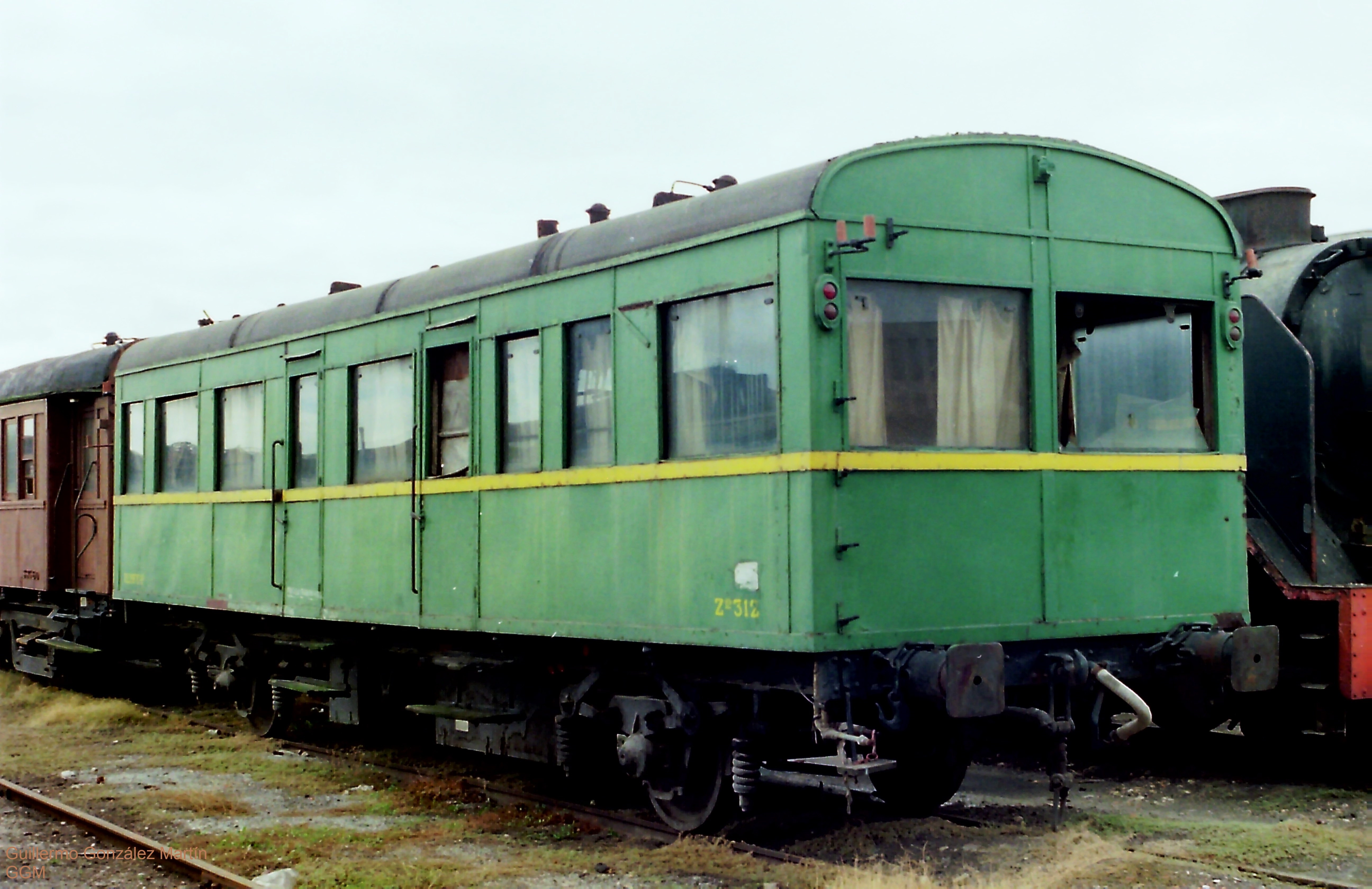

Madrid Delicias, 9 de noviembre 1988, el Zhv-312. Procedía de MZA del ASffv-12 de 1918. Llevaba una placa que indicaba el año de transformación, 1951.
Y construido por Chevalier en ese año 1918

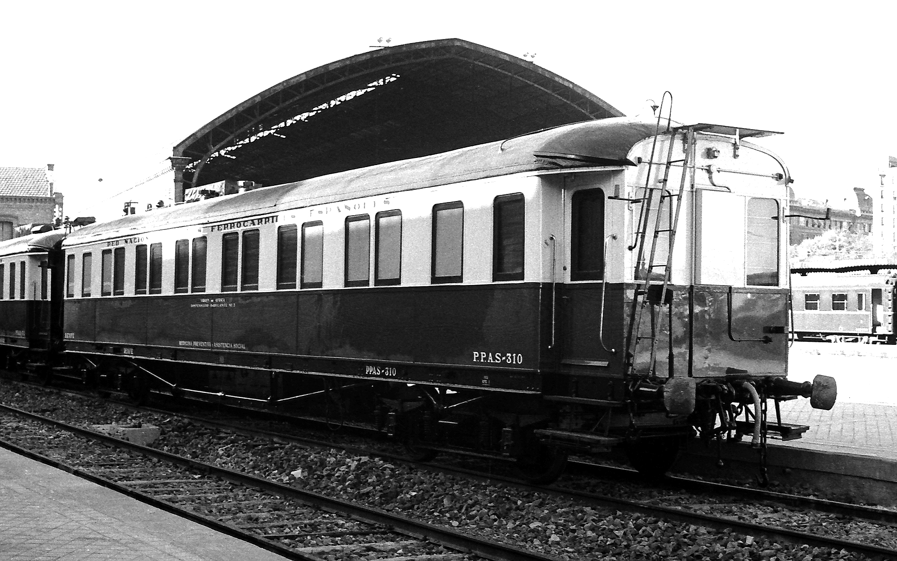

Siguiendo con los coches dispensario, aquí va una foto del RENFE PPAS-310. Construido en 1925 por La Brugeoise para MZA. Se trataba de un "verderón" de 1ª clase. Concretamente, el MZA AW-37. Posterior RENFE AA-337. Era el Dispensario Móvil Nº 3. "Vírgen de África", tal como se aprecia en la imagen.
Foto: Juan Bautista Cabrera. Archivo CEHFE.
Otra imagen del RENFE Z-312, tras su transformación.
Foto: Juan Bautista Cabrera: Archivo CEHFE.

SA-408-ST
Un cordial saludo.
Una imagen muy interesante, ermitaje, la del SA-408-ST. Efectivamente, para proceder de la primitiva serie MZA A 286-315, todo un alarde transformador.
Cordiales saludos.

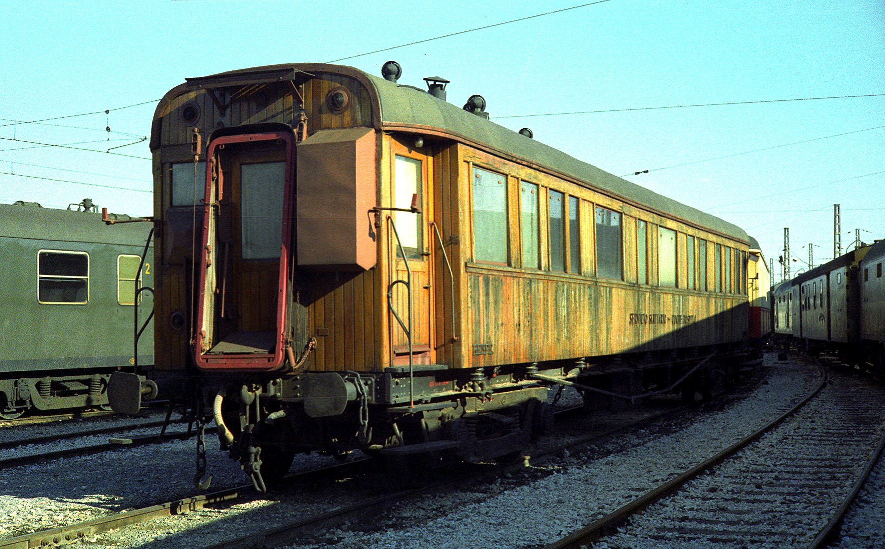

Otra vista, esta vez en color, del RENFE SS-601.
Foto: Gustavo Reder. Archivo CEHFE.

Las del PPAS 310 y Z 312 parecen estar sacadas en Barcelona Tº ¿no?
y la del SS 601 lo desconozco...
¿alguién sabe donde ?
