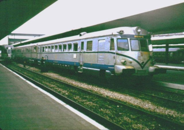

Bueno, pues entre respuesta y respuesta, una foto del que era entonces el TAR, en Madrid-Atocha.
Hacia 1964. Foto: Fernández.
9700 - TAR.jpg (78.24 KiB) Visto 2829 veces

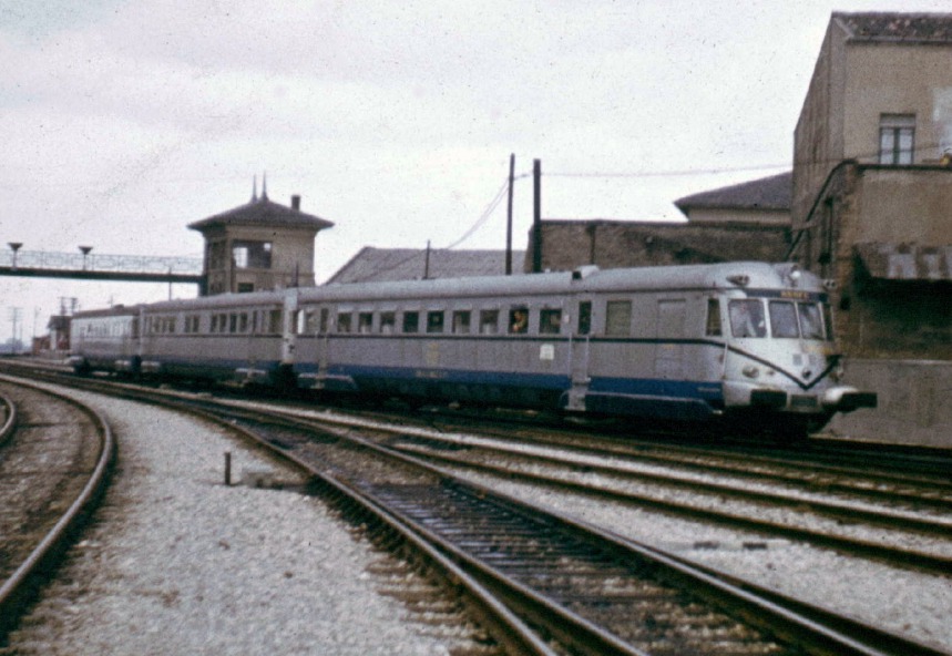

Y otra histórica, a finales de los años 60, en la estación del Norte.
9700 - Estación del Norte.jpg (63.23 KiB) Visto 2826 veces
Mensajes: 3015
¿Cual estación de Norte? porque Príncipe Pío desde luego no es. Yo apostaría por Málaga

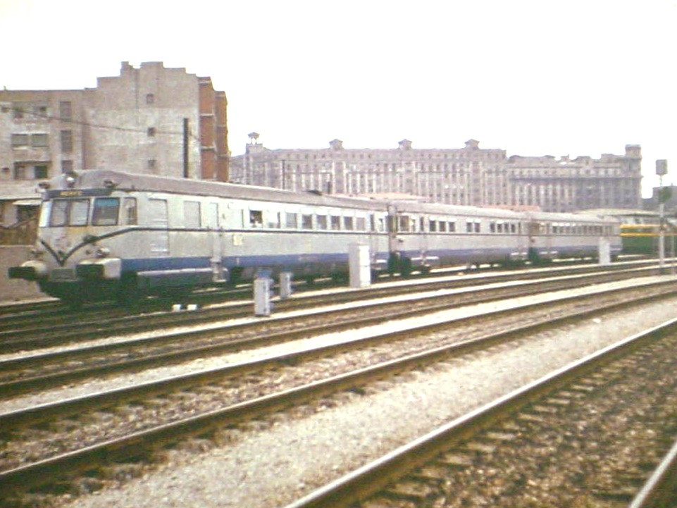

Nunca digas de este agua no beberé...aquí tienes alguna que otra imagen justo en Zaragoza. Por desgracia desconozco el autor de las fotos. Saludos. Juan.
595-007M TAF Barcelona-Salamanca en Zaragoza-Portillo el 28-04-1973..jpg (45.85 KiB) Visto 4446 veces
