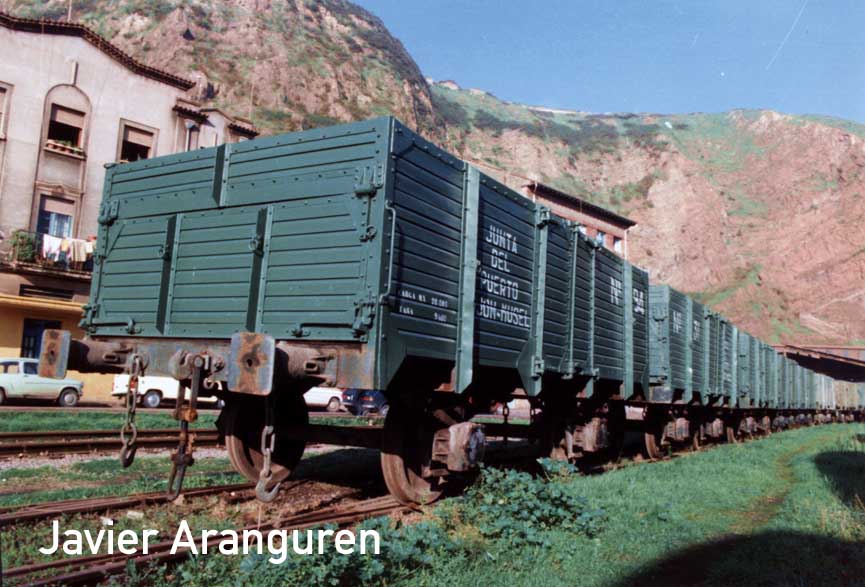

Os subo unas fotos de locomotora, con tren con "X", y una de ellas es una 7700 con un tren puro, formado por estas "X".
Las fotos son de Q.V.C. y estan hechas en Asturias.

Mensajes: 3327
Muchísimas gracias por estas fotos. La de blanco y negro es magníficamente nítida. En cuanto a las de color, sabes la fecha? Parece increíblemente tardía... ¿principios de los 80?

Mensajes: 1786
Registrado: 21 May 2014 22:23
Carrington, pensando en un X lleno tumbonas al peso para soportar esta ola tropical
La fecha la podemos situar a finales de los 70s (78 ó 79),ya que quien las hizo solia ir entre junio/septiembre, a pasar unos dias por la zona de Villabona de Asturias.
Mensajes: 696
Registrado: 02 Jul 2010 23:38
Oviedo, Oviedo, Villabona, Oviedo, Villabona y por el estado de las instalaciones anterior al 82.

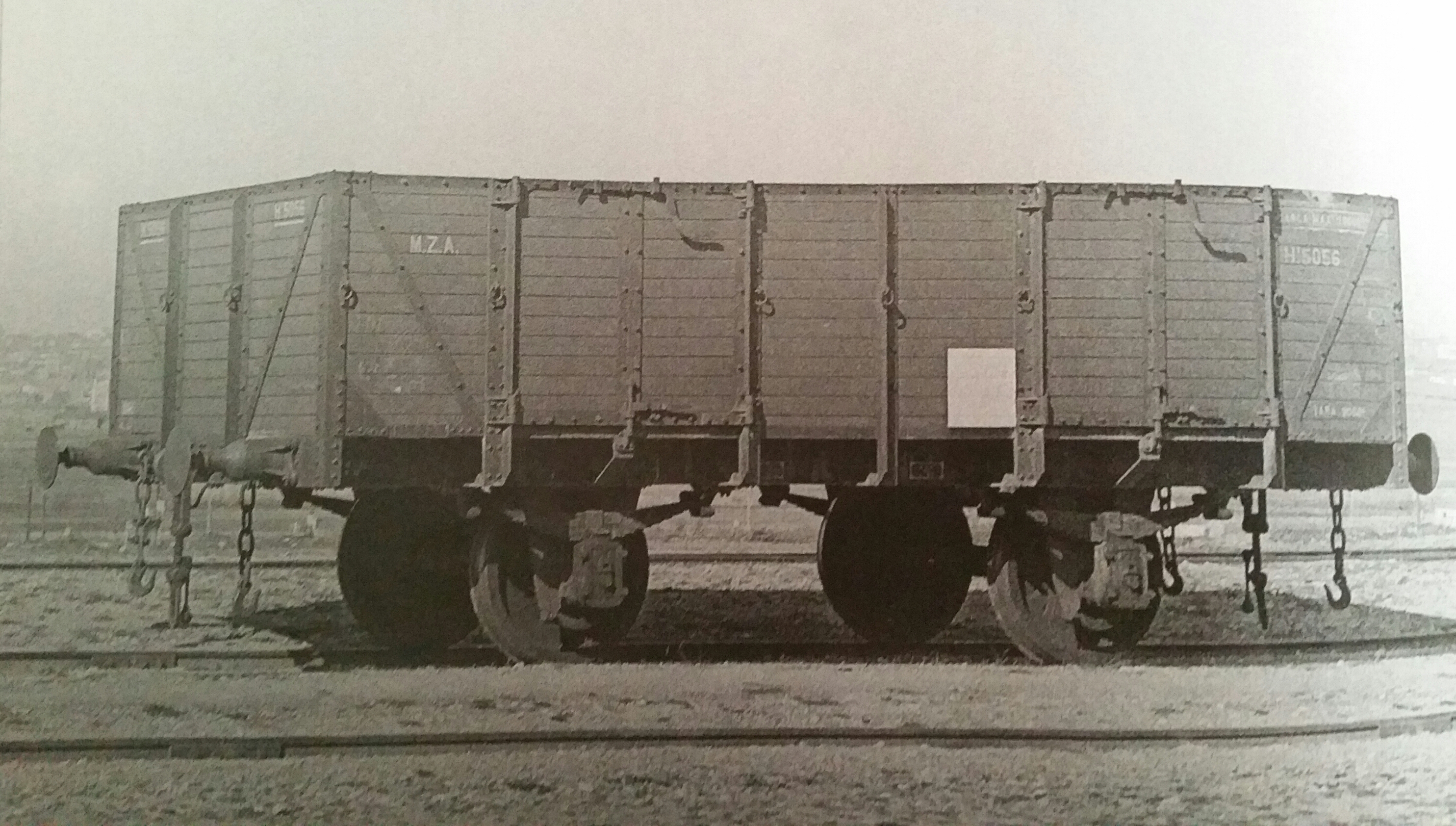

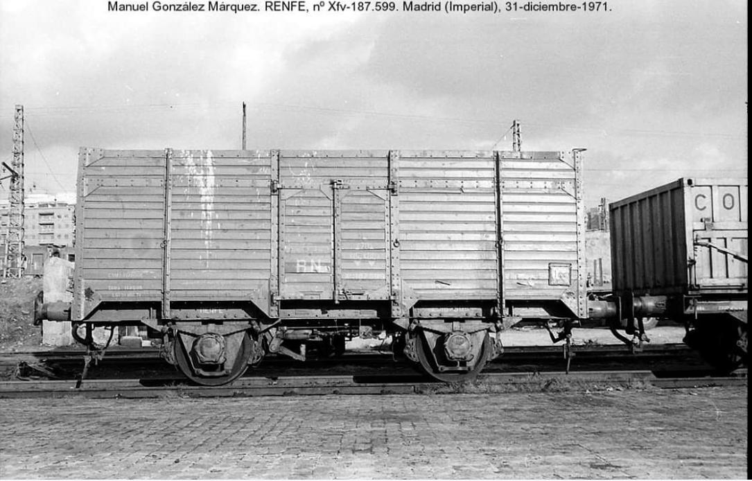

Mensajes: 6598
Manuel Gonzalez Marquez tuvo por buena costumbre fotografiar con detalle todo el material que se puso frente a el.
En esta ocasión un para mi ,magnifico y raro ejemplar.
Quizas él mismo pueda decirnos si es un ejemplar único fruto de el recrecido de sus bordes, o si constituyó un intento de serie o incluso una serie completa.
Sin duda el recrecido debió deberse a una carga prevista de mucho volumen y menor peso,pues no deberia pasar las 20 toneladas.
En cualquier caso tiene mi gratitud por haber cazado tan bello ejemplar

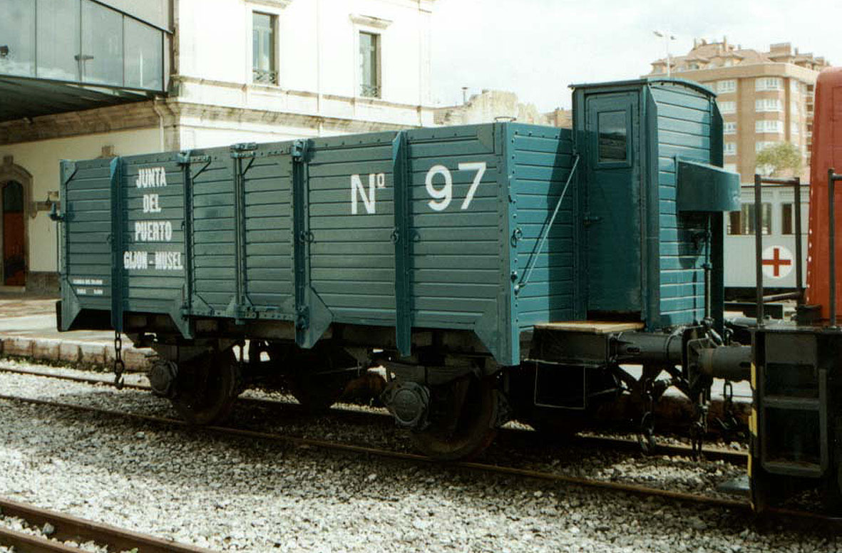

Dar un vistazo aqui:
https://www.museodelferrocarril.org/col ... olcado.asp

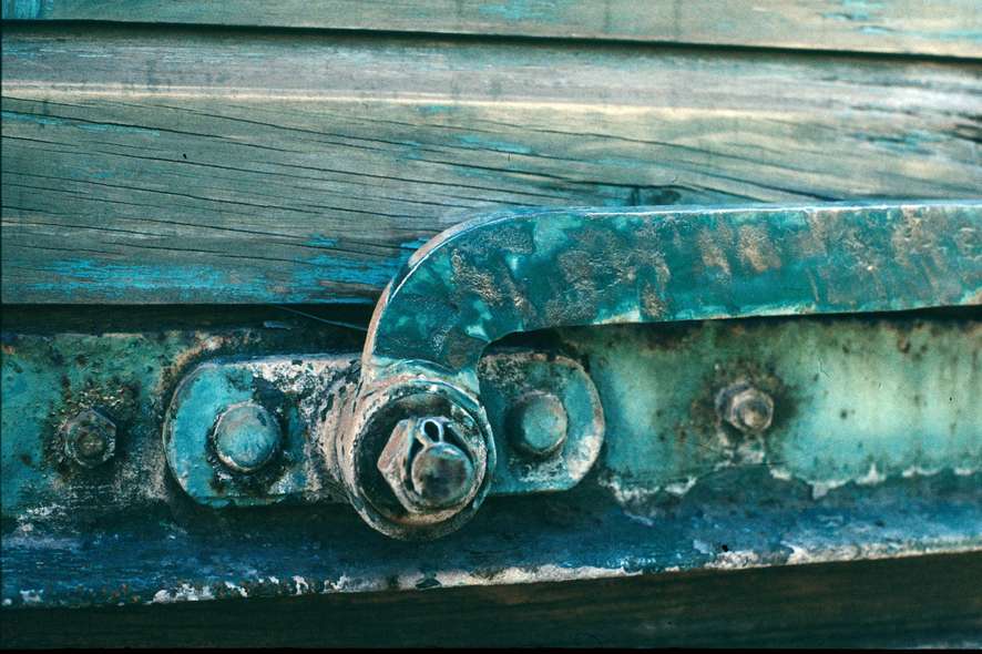

Mensajes: 1832
Registrado: 18 Dic 2009 17:47
El JOP 97, un unificado de este tipo, conservado en el Museo del Ferrocarril de Asturias. Si bien era un vagón particular de la JOP de Gijón Musel, por lo demás estaba construido siguiendo exactamente este diseño.
Con el fin de hacer frente al removido interno de mercancías, significativamente carbón desde los depósitos a los embarques, en un momento en que Renfe tenía una gran carencia de material remolcado, en 1948 la Junta del Puerto decidió proveerse de vagones propios. Se eligió el modelo español unificado tipo X de dos ejes y bordes altos para 20 toneladas de carga, que había sido diseñado en los años treinta con el fin de homogeneizar los parques de las distintas compañías. La Junta llegó a reunir cien unidades, en tres lotes de cuarenta, cuarenta y veinte, ochenta de ellos sin freno y veinte con freno de husillo, suficientes estos a juicio de los técnicos portuarios para componer trenes y hacer frente a la rampa de 15 milésimas entre Aboño y El Musel. Como su destino iba a ser exclusivamente el movimiento interior Por el puerto, se optó porque carecieran de freno automático, aunque sí poseían, por obvias razones, testero basculante para descarga frontal.
La adjudicación de los cuarenta primeros se realizó el 2 de agosto de 1951 a la Sociedad Constructores Españoles de Material Móvil S.A. que agrupaba a diversos fabricantes nacionales y que fue la única que propuso ofertas, que los entregó en 1953. A la misma entidad se adjudicaron los cuarenta siguientes el 12 de diciembre de 1956, siendo entregados en abril de 1958. Los veinte últimos, cuyo destino era también hacer frente al tráfico que habría de generar la fábrica de cementos de Aboño, fueron adjudicados a la empresa sevillana Loscertales S.A. en abril de 1963 y entregados en julio del año siguiente
La mayor parte de los vagones fueron desguazados tras prologado desuso en los años noventa. Únicamente sobrevivieron hasta el siglo XXI el 25, usado hasta su desaparición como torre de reparación de catenaria y el 97. Este último, ha sido preservado por el Museo del Ferrocarril de Asturias.
Saludos:
Javier.-
Última edición por javierfl el 26 Feb 2019 17:11, editado 1 vez en total
Mensajes: 6598
Muy muy interesante.Gracias a ambos por vuestros comentarios .
Que curioso ese verde utilizado en el X 97.
Mensajes: 6598
Foto de fábrica de uno de nuestros protagonistas.
Imagen del libro Historia gráfica del fc. TOMO 1. Edit Maquetren.

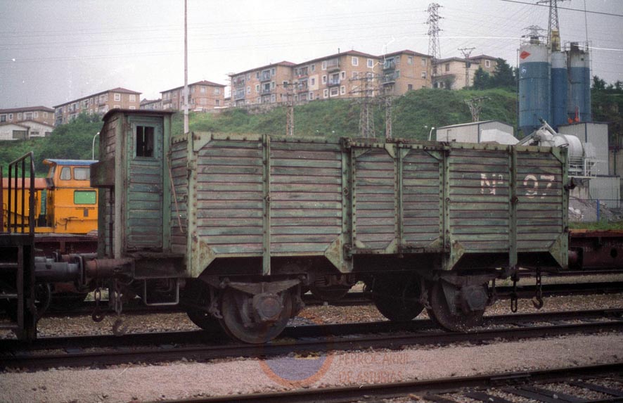

Mensajes: 1832
El verde de los vagones de la JOP de El Musel ha sido objeto de mucho debate. Partamos de la base de que no existió en verde "oficial" en el parque de esta entidad. Simplemente eran verdes y los repintaban con lo que había... Por eso, se evidencian variaciones más o menos importantes entre unidad, a sumar la decoloración que sufrieron los vagones a lo largo del tiempo dada la calidad variable de la pintura.
Dicho esto, el análisis del último esquema en las fotografías disponibles evidencia un color verde azulado muy característico.
Lo cierto es que las pinturas originales degeneraron considerablemente con el paso del tiempo y el ambiente a que está sometida. De hecho, cuando se rescata el vagón, estaba prácticamente despintado.
Una vez realizadas catas, se aprecia que, en efecto, el color que había portado era el verde azulado que se le aplica.
En modelismo le han puesto otro tono, pero eso no es culpa del vagón real...
Saludos:
Javier.-

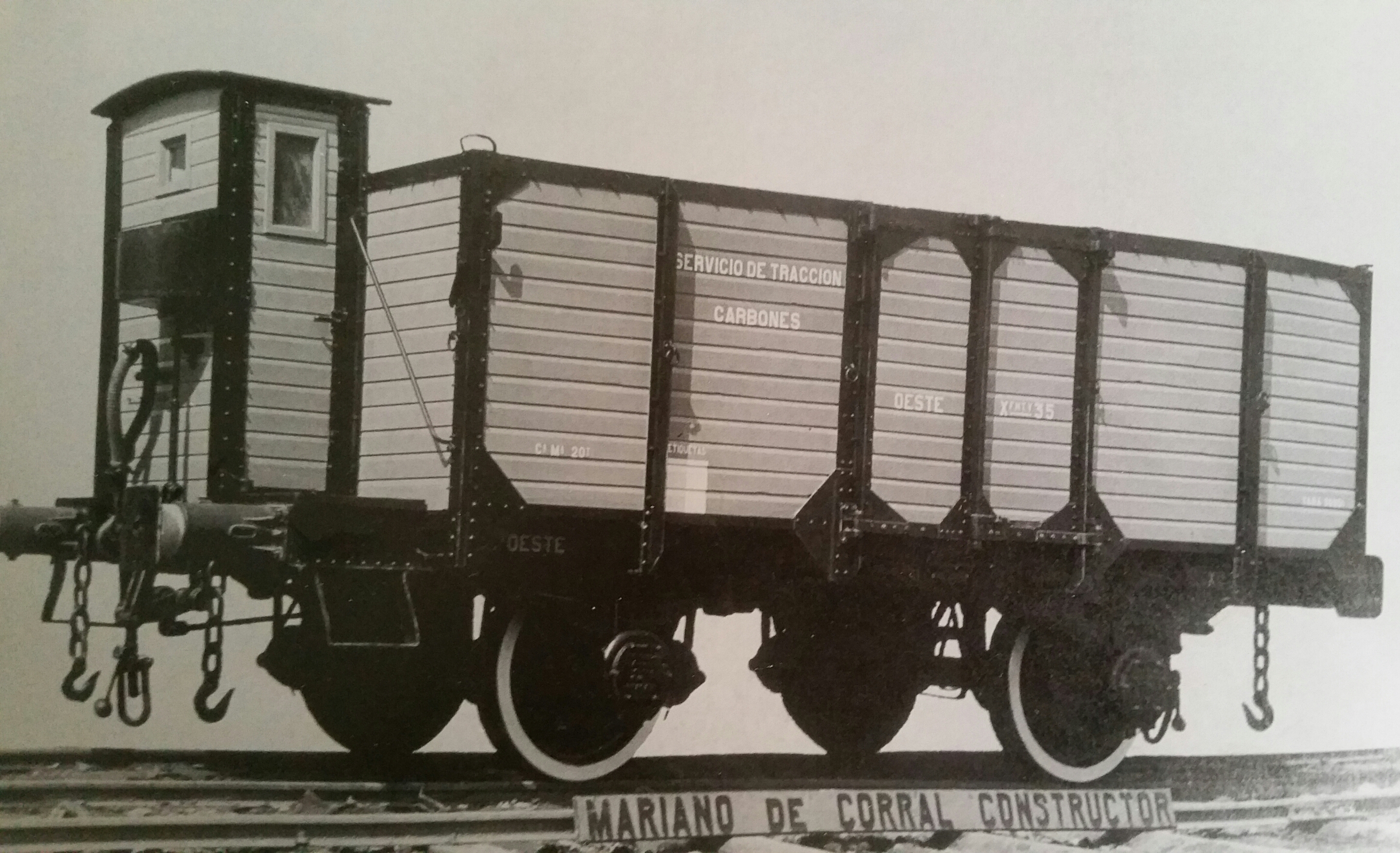

Mensajes: 6598
Aprovecho para preguntar a los expertos si los X 2 eran la evolucion natural de bordes altos de las antiguas compañias, y de ser así el porquè perdieron una puerta lateral, aunque supongo que el hecho de tener los testeros abatibles debió ser la causa de ello.
Foto del libro Historia grafica del fc. TOMO 1 Editorial MAQUETREN
