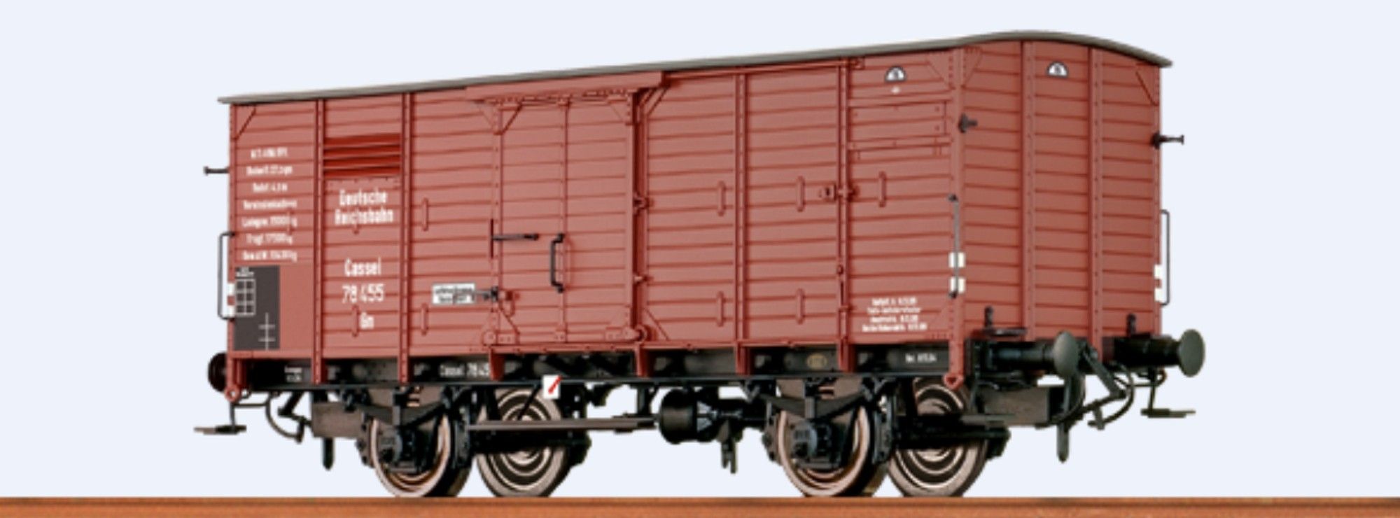

Las pruebas que aporta Simao28 del J 200.017, ¿son por casualidad gráficas? ¿Mantendría la decoración rojo óxido de origen, como en el caso de las plataformas?
Me permito la licencia de subir una 'vista' en 3D de un cerrado G 'Kassel', producido por Brawa:
Un saludo y gracias.

En efecto, pero al tratarse de una imagen de otro autor que él ha obtenido, no puedo reproducirla de momento sin el permiso correspondiente. Confío que sea posible.
En cualquier caso, apunto que el J 200017 es un vagón idéntico al que muestras, salvo que carecía de freno (por lo que no llevaba zapatas ni demás elementos) y tenía en la imagen topes cuadrados unificados de Renfe, más obviamente la rotulación de la empresa en puertas y testeros.
Aunque el color de la foto está muy desvaído, parece que en el momento de la imagen, 1963, era gris con una banda roja diagonal en la puerta, (marca de vagiones sin freno).
Saludos:

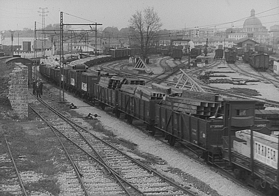

Aqui teneis un testimonio gráfico de las andazas en RENFE de los repetidos vagones "X" alemanes.
Iban matriculados en la seire X285000 y los hubo "normales" (de borde de testero elevado o borde testero al ras del resto de la caja), con garita y con balconcillo.
No estoy autorizado a revelar la fuente de donde ha salido la imagen, pero a mas de uno le va a dar un "patatus" al ver ésta foto, ¿verdad Javier?. Pues hay unas cuantas mas...
Poco a poco cada vez estamos mas cerca de verlos fabricados por Liliput en la versión REAL española (eso espero).

Vaaaaale, no reveles tus fuentes! ¿Pero podemos ver mas fotos? :twisted:
Un saludo!
Jesus.
Mensajes: 1832
Registrado: 18 Dic 2009 17:47
Muchas gracias y muy buena foto, sí señor. No me ha dado un patatús, pero casi... :mrgreen: Muy interesante que se que estaban muy rotulados. ¿Se sabe que ponía?

TRADESA ?
Por cierto los bordes altos con letreos ¿son X unificados no?... no tienen pinta de alemanes...
Un saludo!

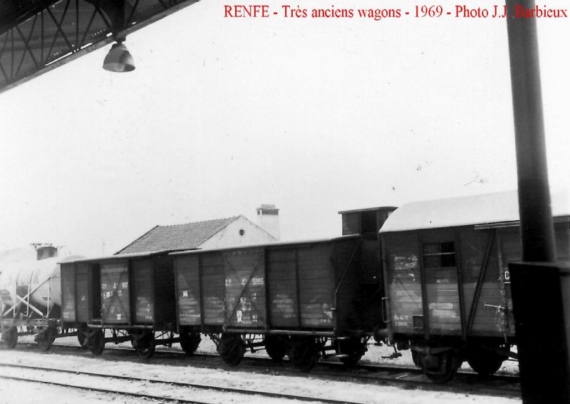

¿Y estos ?
Mensajes: 165
Registrado: 21 Mar 2009 20:34
Estes???bien, CP, Portugal!!
Saludo
Alcos

La primera foto es en Irun

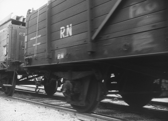

Hola de nuevo:
La foto que subí ayer sospechaba que pudiera ser Irún, pues en alguna de las fotos se ven vagones franceses, de la SNCF, bajo el mismo puente grúa que los de RENFE.
Las inscripciones son las normales: las matrículas, rombos de 50/60, "RENFE", el peso en servicio (que no se lee bien), RN y poco mas. En ninguna de las imágenes que yo vi se ve la versión de la "A" hippie/anarquista con el círculo rodeándola.
Llevan, eso si, las cajas de grasa alemanas, no ninguna de las unificadas de RENFE, como podeis ver.
¿Alguien sabe o tiene algún contacto con Lliliput para poderles "asesorar" y conseguir que nos hagan éstos vagones?. Los que yo tengo son indirectos y me temo que haya quien quiera sacar "tajada" de todo ésto en lugar de conseguir que nos hagan un modelo para que lo podamos disfrutar todos.

Que bonitas fotos.
Muchas gracias. Aquí tienes otra más:

josmavel escribió:
¿Y estos ?
Osea que el fotografo Barbieux se confundió.... y no son Renfe como él pone en la foto.

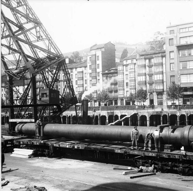

Mensajes: 1832
Muchas gracias a AbdulelGandul y Simao por las nuevas fotos.
En efecto parece que las marcas que se aprecian en la otra posiblemente están hechas con tiza o similares, aunque me parece que otros vagones llevaron otras, posiblemente referidas a tráficos concretos.
En la foto que postea Simao se aprecia bajo la serie y número de la derecha una leyenda pintada, pero por desgracia no es legible. Respecto de la caja de grasa, en este caso no sé identificar si ya tiene Athermos o sigue siendo la original como en la otra imagen.
De la fototeca de Irún tambien procede ésta de una plataforma de bogies de tres ejes cargando un gran tubo en Bilbao, que estoy casi seguro es la Renfe MM 250.029 (posterior MMQ 250.029), del lote de plataformas de bogies alemanas. Es interesante que, aunque se aprecie muy mal en el escaneo, parece que conserva al menos alguna marca original alemana en las características.
