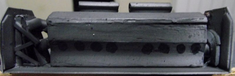

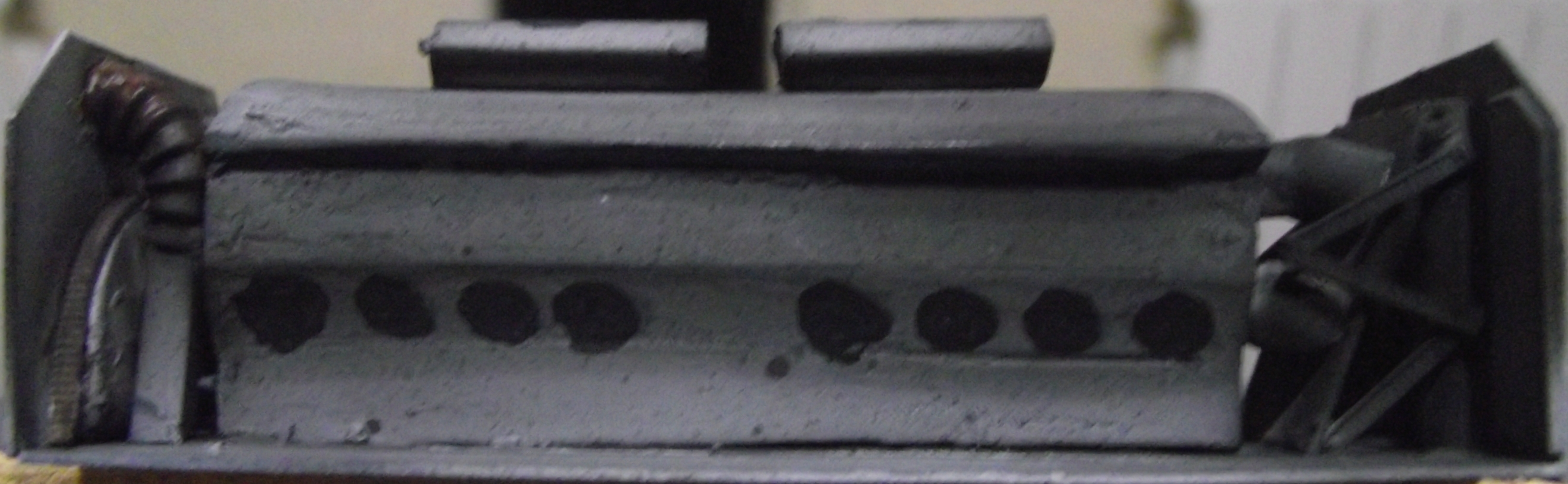

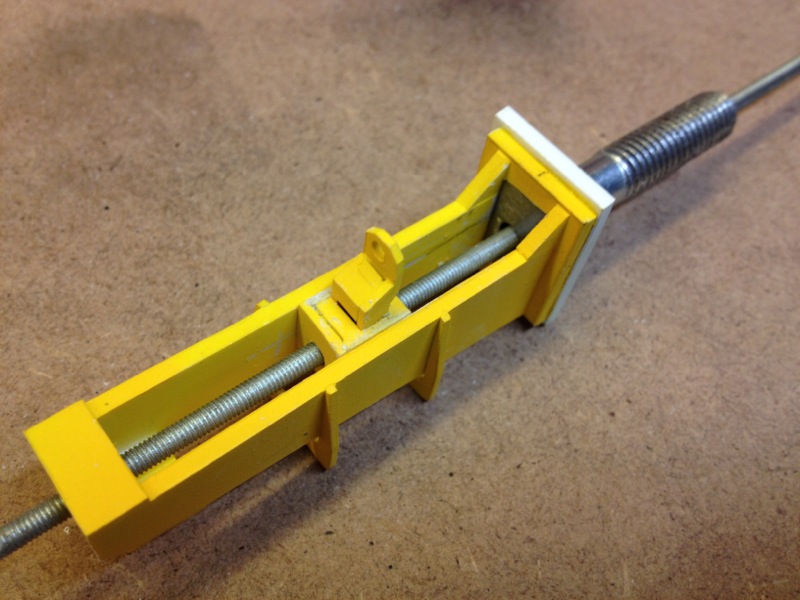

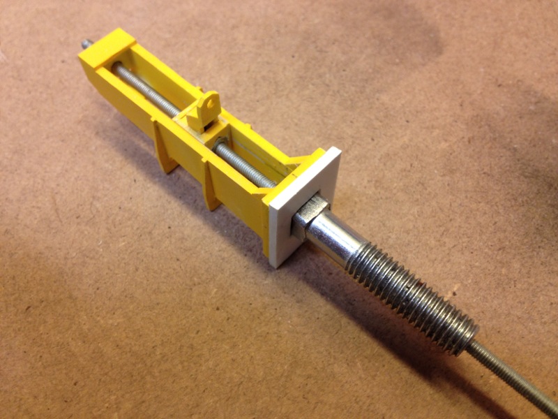

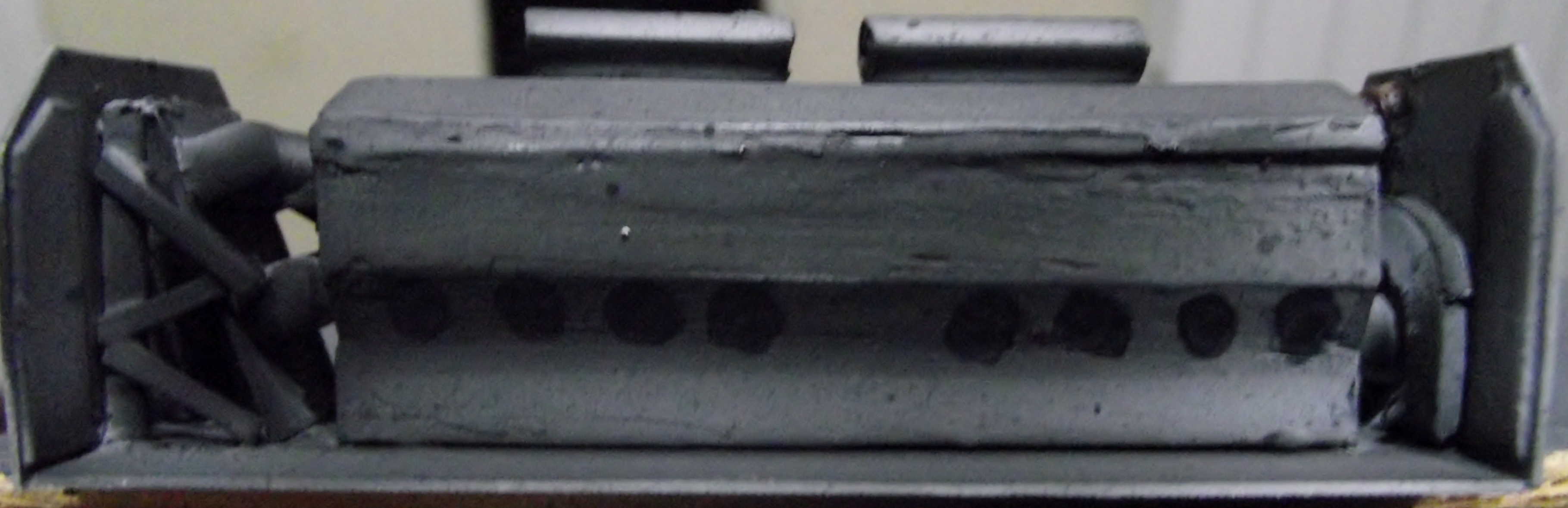

Subo un par de fotos mas del compartimento ya terminado y preparado para ensamblar en la locomotora.
Te animo a hacerlo, no se tarda mucho, yo soy un torpe y no me ha salido tan mal, viendo como has hecho ese gato elevador te tiene que quedar un compartimento y motor muchisimo mejor que el mio.

andaaaa que idea mas buena la del motor... haber si me animo y hago algo parecido que queda muy chulo ;) :D

Pues el tema del motor al descubierto no se me habia ocurrido. Aunque tampoco tengo previsto abrir esta locomotora, ya que si encuentro unos boguies originales, intentare modificarlos que sean de quita y pon pero que se pueda circular con ella para una doble traccion. Ya veremos, aunque la idea, me la guardo.

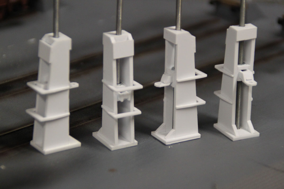

Ya tengo echos los 4 elevadores, a falta de la parte superior, donde tengo que hacer un par de piezas que simulan el motor y la caja de transferencia.

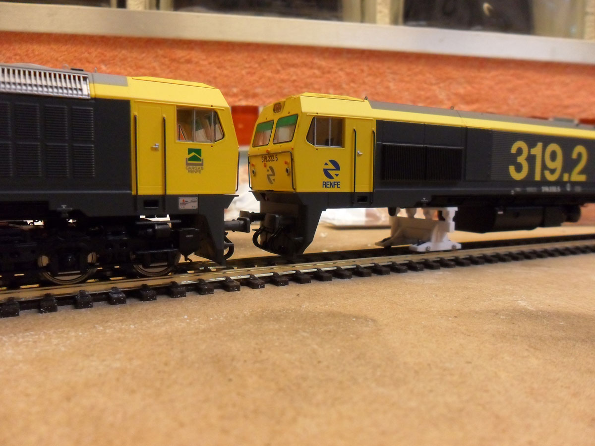

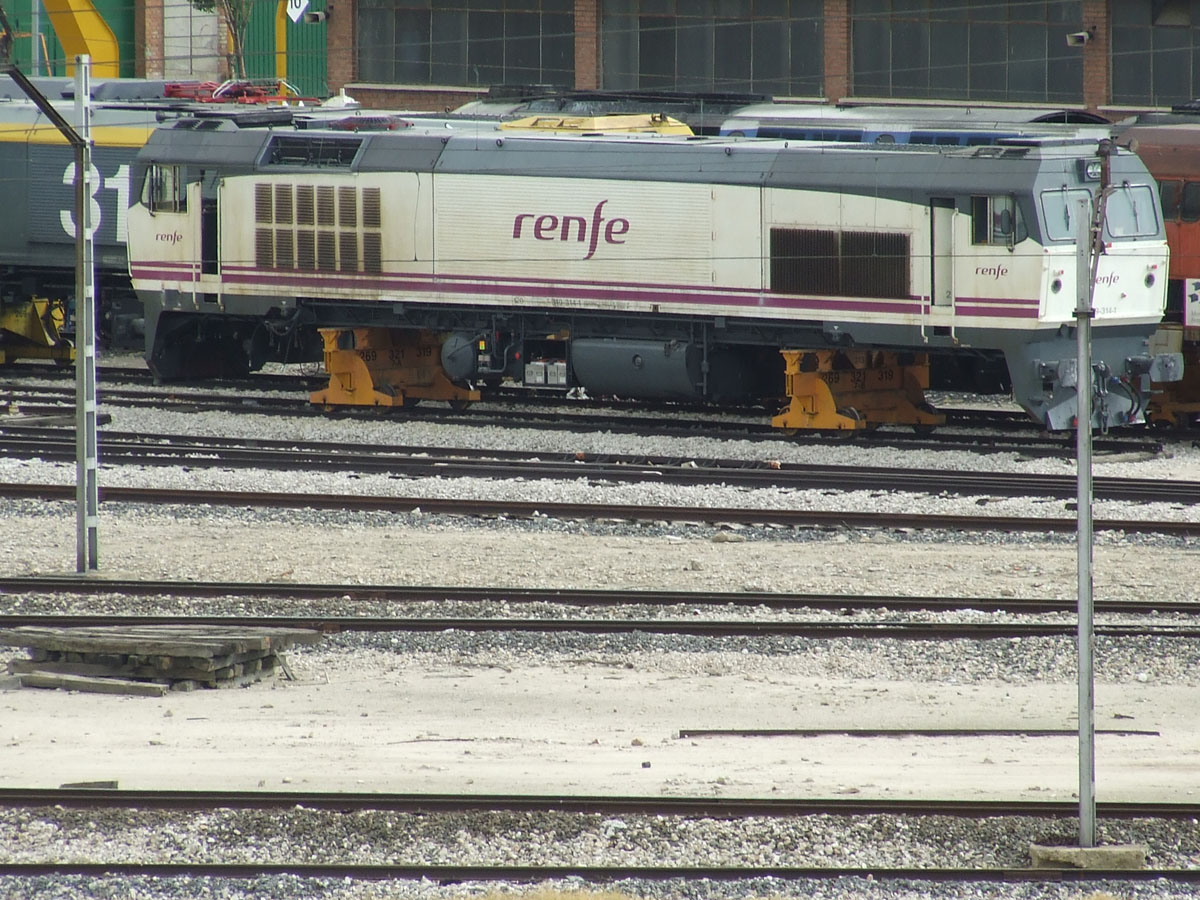

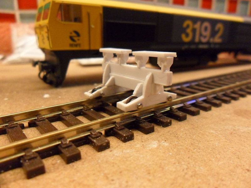

Mientras decido como motorizar los elevadores, que aun sigo estudiando opciones, y viendo que no consigo unos boguies para la 319...
Es el primero de dos, y este lo tendre que retocar, por que se me ha estropeado un lateral donde va la rueda.
Basandome en un modelo real: (Agracecimientos a 448030 por conseguirme esta foto, sin ella me lo tendria que haber inventado)

Estos no los habia visto. Cuanto empece a documentarme buscando fotos, etc... si encontre estos, pero como puedes ver, se parecen como un huevo a una castaña con los vistos en los talleres Renfe.
Y como tenia ganas de hacer algo con el Evergreen, el cutter, el Betadine y las tiritas que tenia por estrenar, dije, o se parecen a "los de casa" o ninguno.

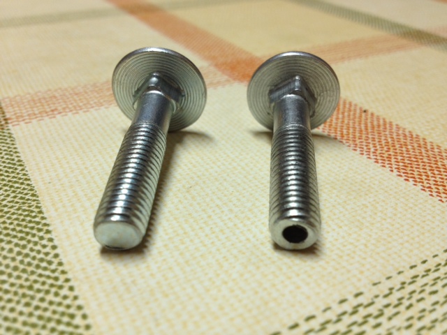

Pequeña prueba de color, que me muestra que tengo que enmasillar juntas por que se ven los fallos hasta con la luz apagada, y sistema de anclaje al suelo del taller, que permitira a la vez transmitir movimiento al elevador desde debajo.
El anclaje no es mas que un tornillo al que se le ha echo un agujero en el centro que lo atraviesa para que pase la varilla roscada.

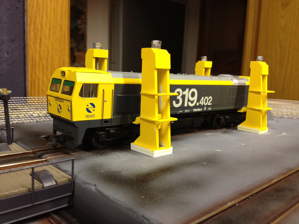

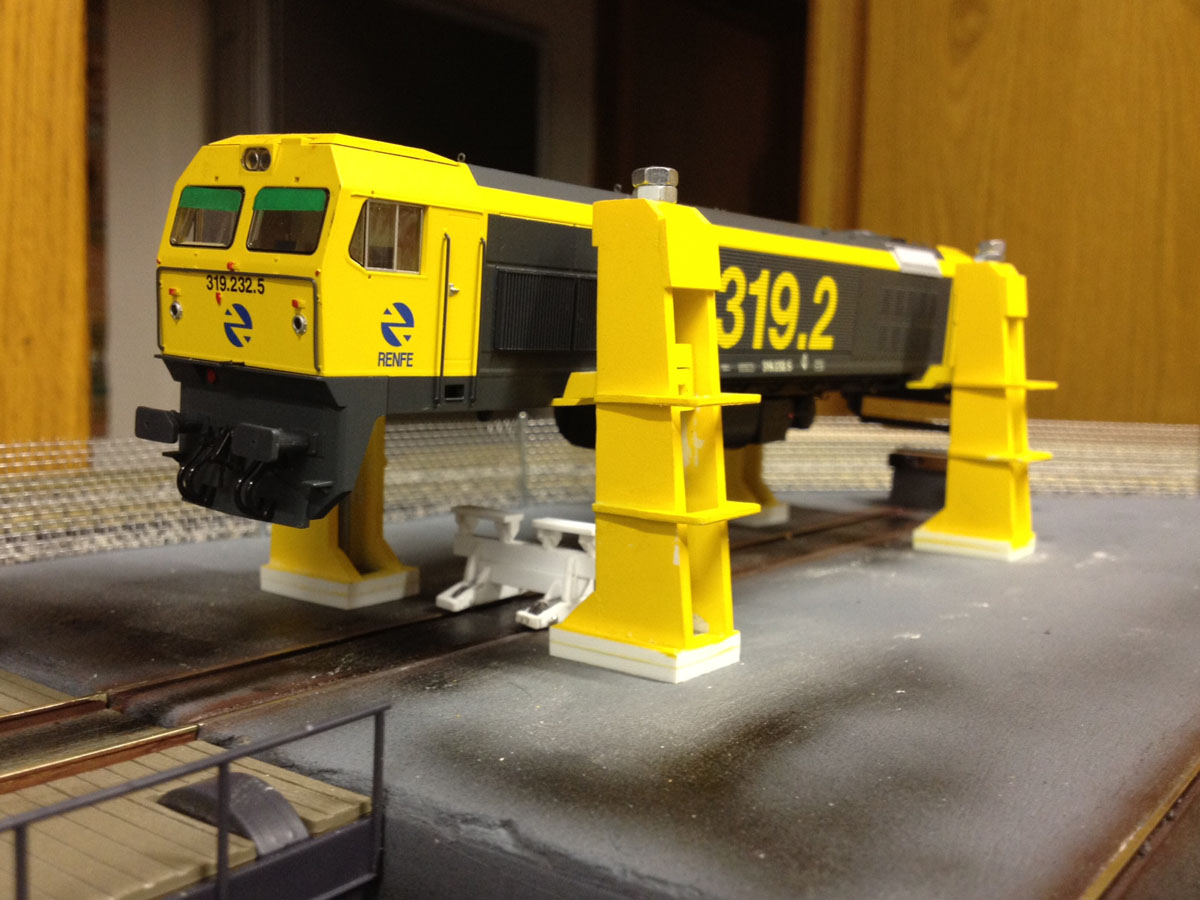

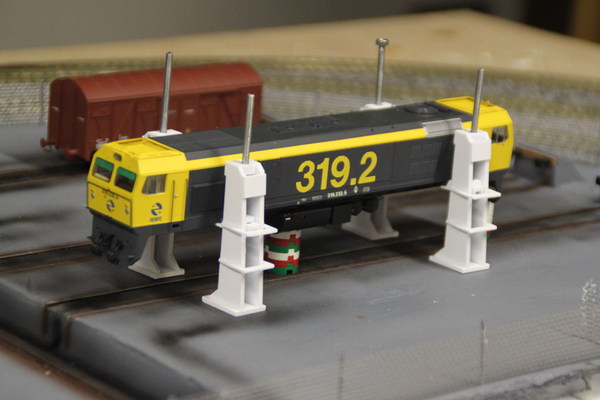

Pues asi ha acabado el Sabado. He puesto todos los anclajes a los elevadores y los he montado en la maqueta. Aun no hay mecanismo, va manual y funciona.
Una foto de cuando llega la locomotora, y otra de cuando ya se ha subido, apartado los bogies y preparado el carro (sigo teniendo solo uno)

Si te fijas en la foto de la primera pagina, donde se ven los elevadores reales, arriba falta hacer el motor y una caja de transferencia, que aparte de hacer mas real el modelo, servira para esconder las tuercas.
El agujero, lo ideal habria sido un torno. Lo que utilice fue un taladro de columna y mucha paciencia para encontrar el centro del tornillo y su perfecta posicion para que saliera la broca por el mismo sitio. Hice 6 y pude aprovechar 4.
En la parte que se ve, faltan cosas, pero no queria entrar en detalles por si tenia que modificar la estructura. Motor superior, enmasillar, unas guias internas para que al moverse no me arranque la pintura interna...
Es mas, resulta que no los he podido montar en el lugar previsto, que seria dentro del taller que tengo comprado, por que la separacion entre vias no me dejaba pasar 2 locomotoras y el gato en medio. Esto seguramente acabara con hacer un taller mas grande y a medida, aunque he encontrado fotos con los elevadores en el exterior, por que uno de los modelos lleva ruedas. Ya vere que decido hacer.
