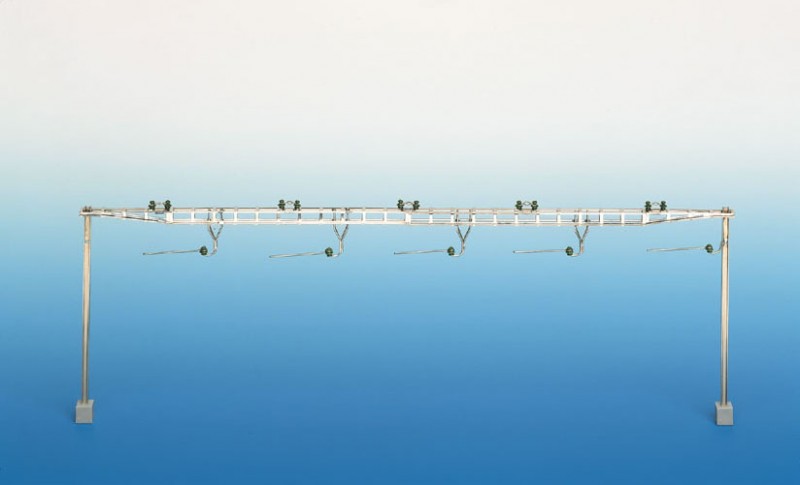

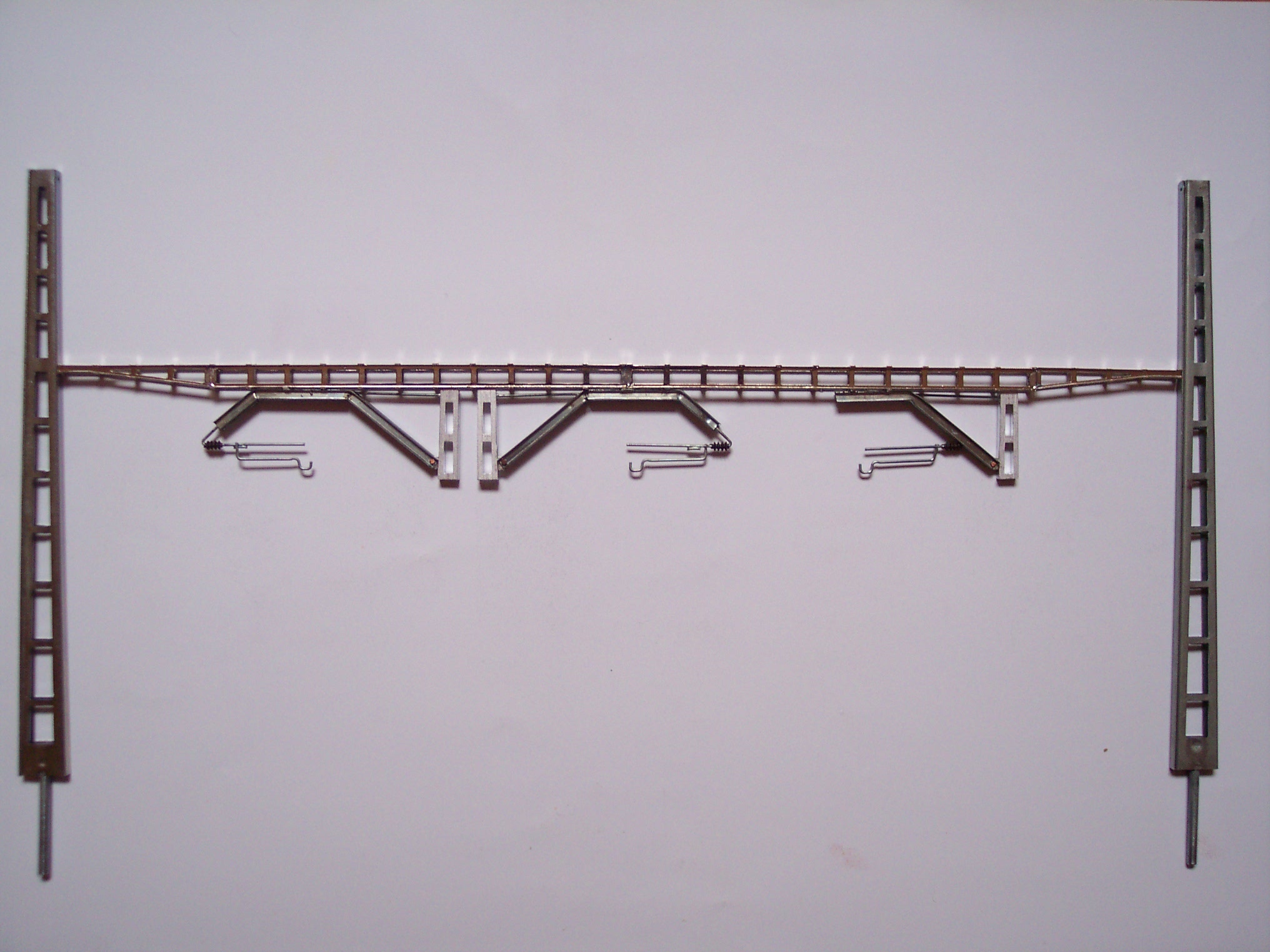

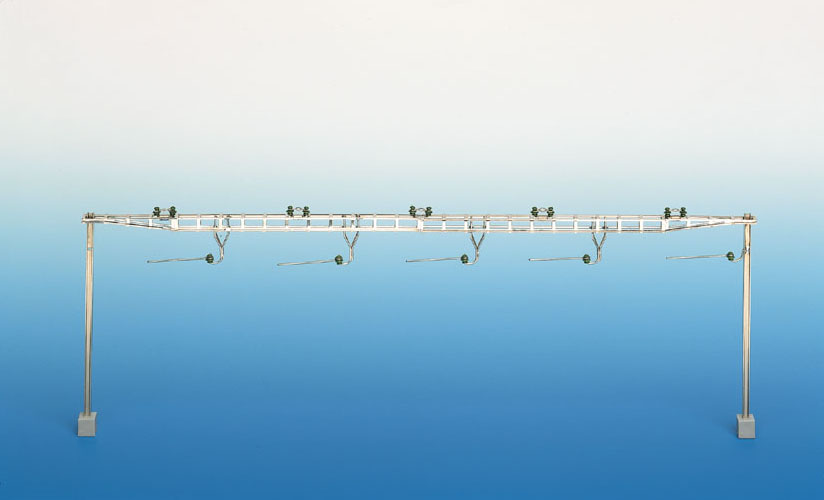

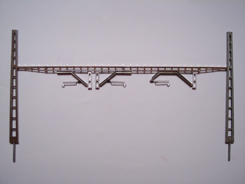

Para el pórtico, voy a utilizar el Sommerfeldt Ref.: 370, (catenaria de la SBB-CFF) con las ménsulas de Tecnotren. Estoy con ello, en cuando las tenga listas, subo la foto.
Os pongo el link de Sommerfeldt, yo tengo buena experiecia con escala N. Hay cosas muy "Renferizables"
http://www.sommerfeldt.de/index2.html
Salu2

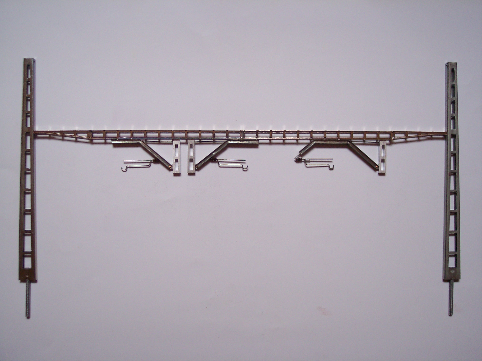

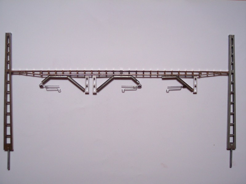

Tal y como os prometí, os envío el pórtico de catenaria para estación, realizado con el pórtico de Sommerfeldt 370 y las ménsulas de Tecnotren. A ver que os parece.
Salu2

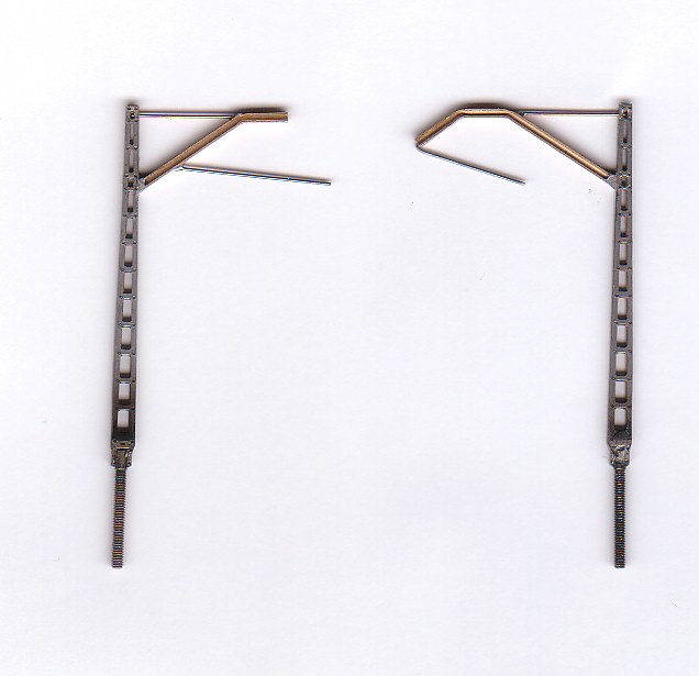

Nota 02 Sep 2008 14:10
Mensajes: 368
Ubicación: Logroño - La Rioja
Registrado: 28 Ago 2008 13:41
Hola de nuevo Oscar:
Te envío una foto haciendo el poste de catenaria artesanalmente, utilizando el método del poste Sommerfeldt y el perfil "H". Aunque es cuando yo hacía escala N; para muestra un botón, ya que ese poste lo tienes tb. en H0. Una vez acabado para disimular el color del latón y las soldaduras, deberas pintarlo o cromarlo en aluminio mate.
Salu2 ;)

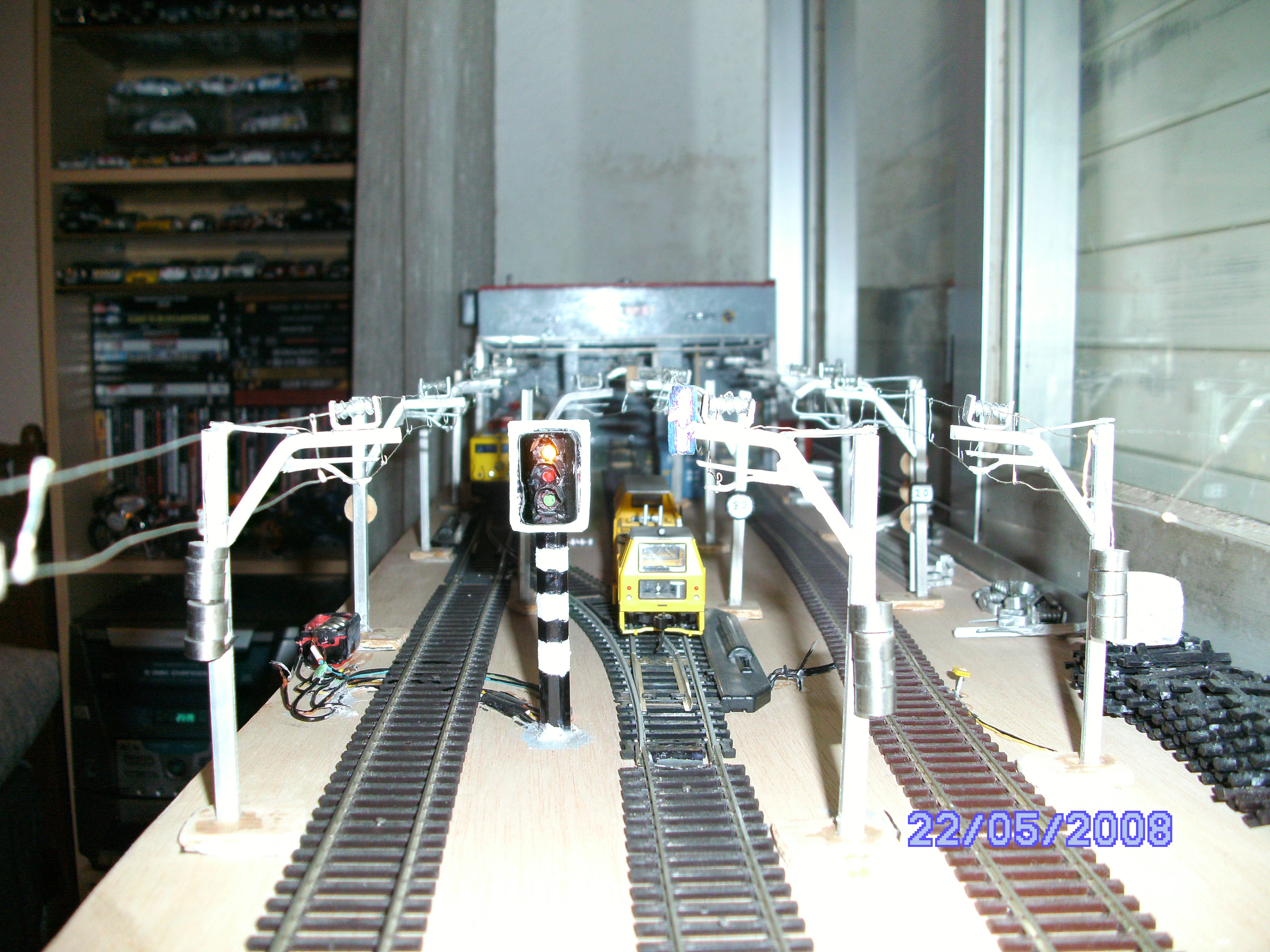

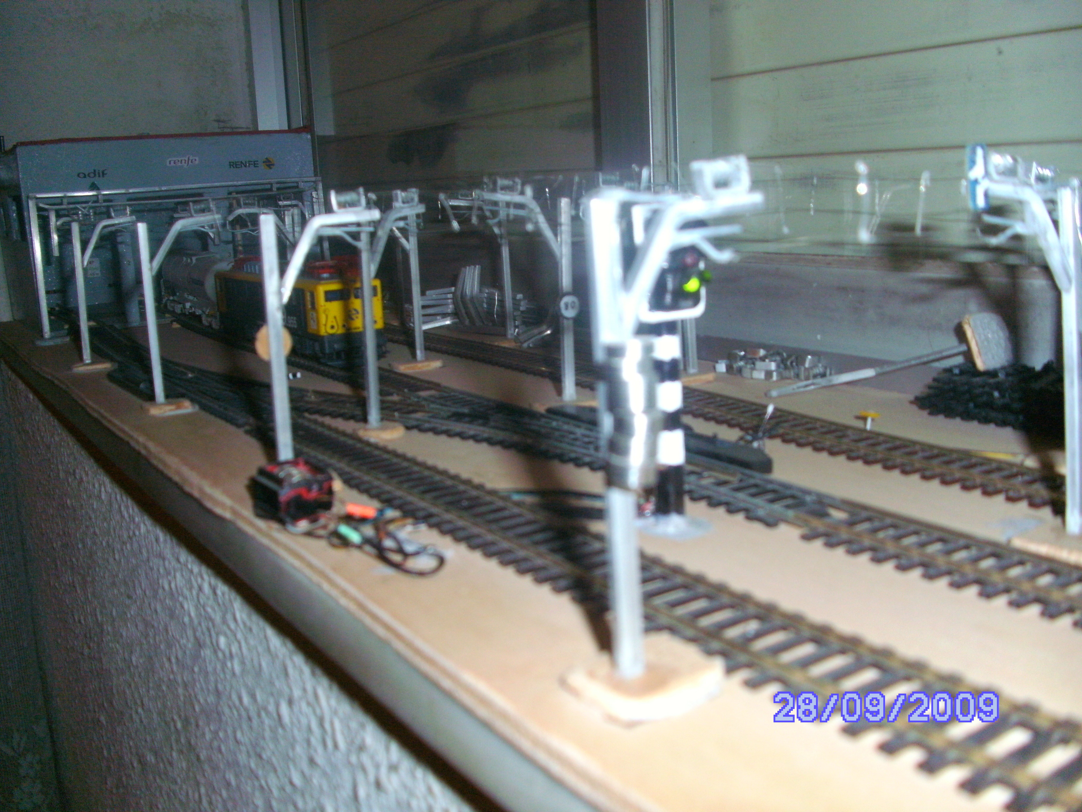

wenas, yo me ice en un diorama mi catenaria artesanal.
os dejo unas fotos.
