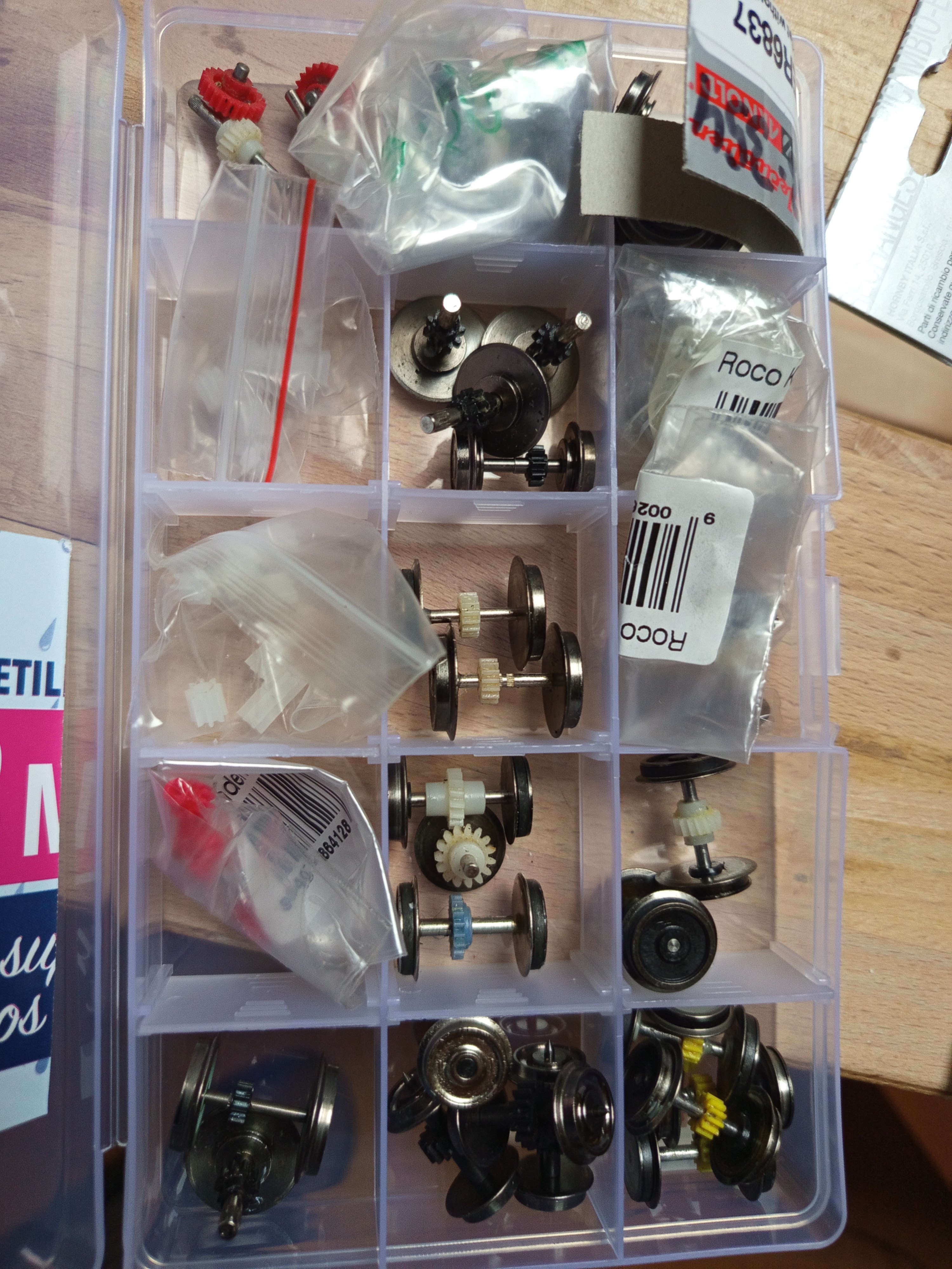

Hace tiempo despues de tener varias piñonitis y mi tienda física cerrar, decidí tener la caja de las piñonitis, en ella hay ejes de Electrotren, Roco y Mabar, luego por el aliexpres compre piñones y coronas que son futuras salvaciones de piñonitis todavía oculta por no utilizar el material guardado desde que lo compre.
