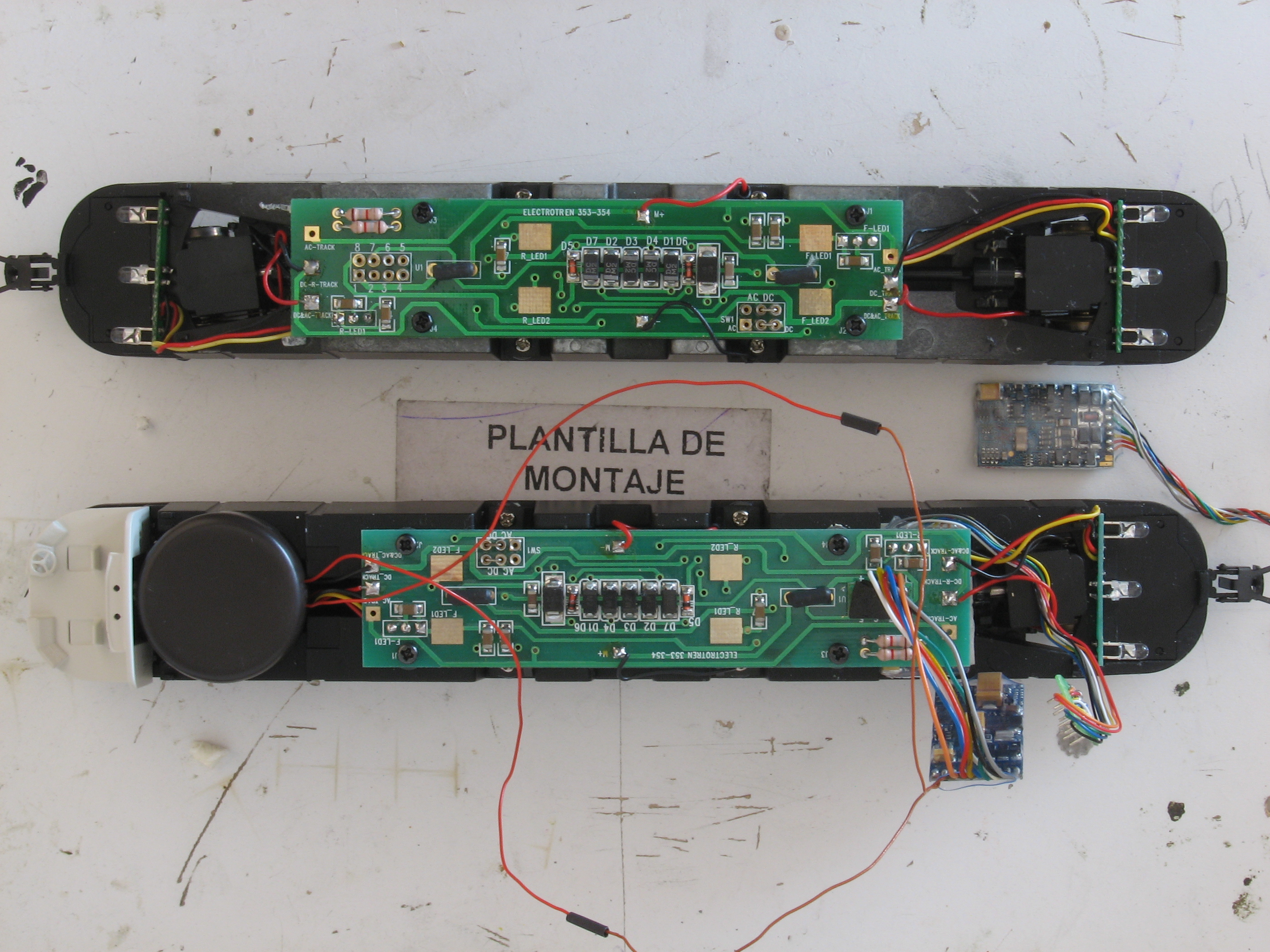

Pues eso, aquí muestro la forma en la que he puesto un loksound a mi 354 de Electrotren.
Trás estudiar el espacio disponible, decidí colocar el altavoz más grande posible para obtener la mejor calidad de sonido.
Para ello utilicé una caja de resonancia de ROCO ref. 110613 para un altavoz ESU de 28mm.
Resulta que la colocación del circuito impreso en la 354 es distinta a la 353.
En la siguente foto, la de arriba es la 354, por lo que habrá que colocar la placa como la de abajo.
Hay que desoldar los hilos del motor y los de las tomas de las vías. También hay que dar la vuelta a la carcasa y cambiar el gancho de cabina (en el caso de que tengamos faldón decorativo en uno de los testeros).

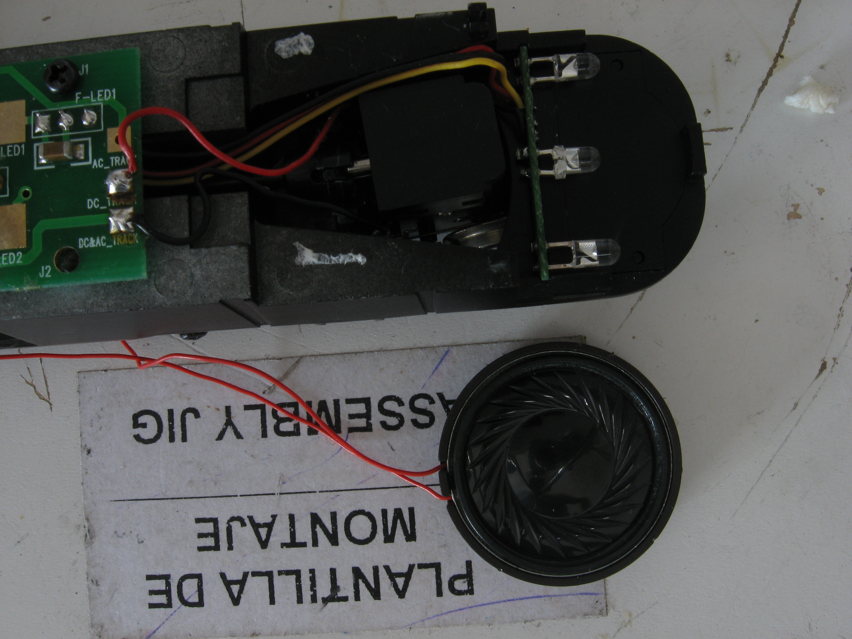

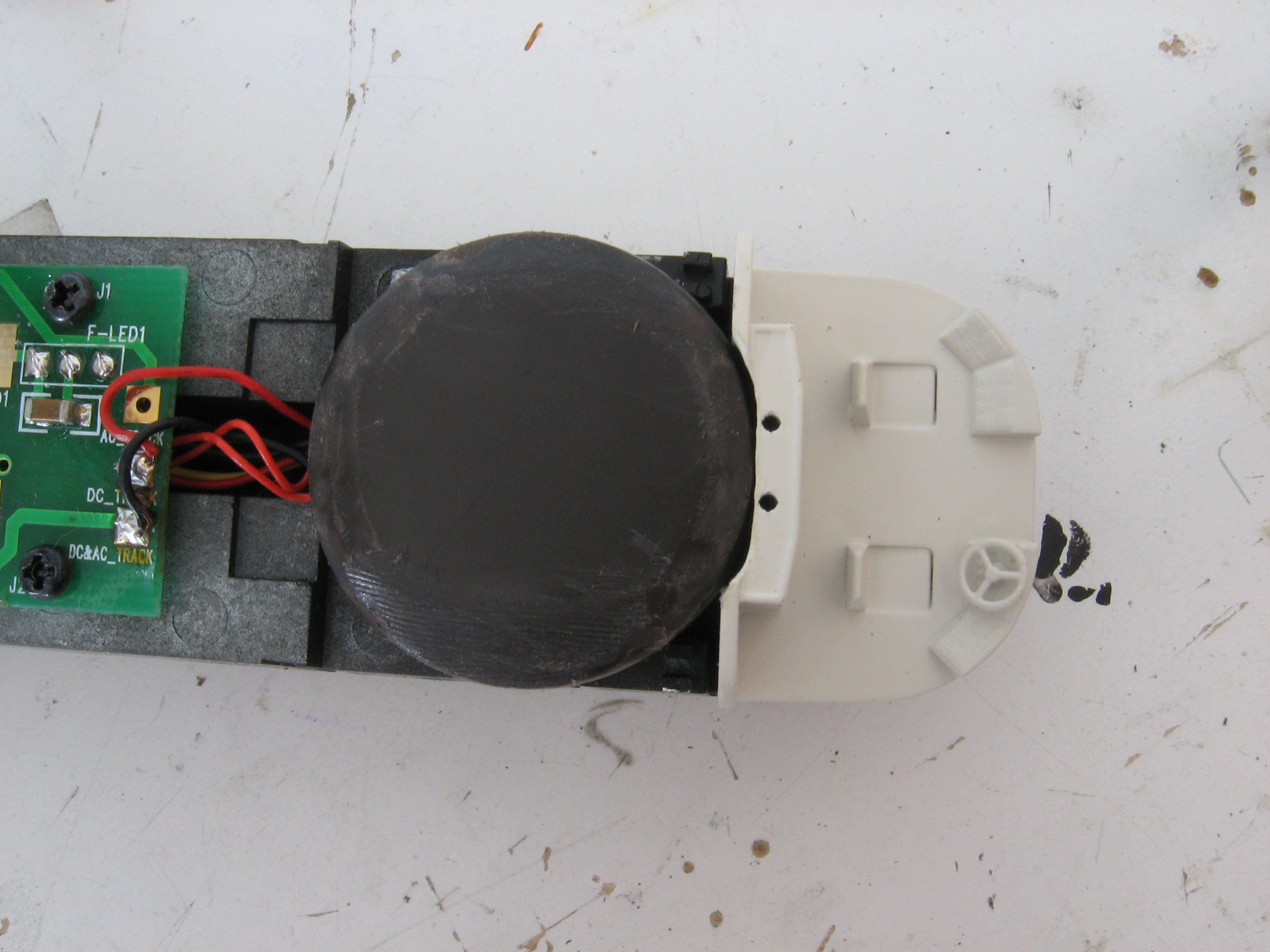

La caja de resonancia encaja perfectamente con el altavoz mirando para abajo.

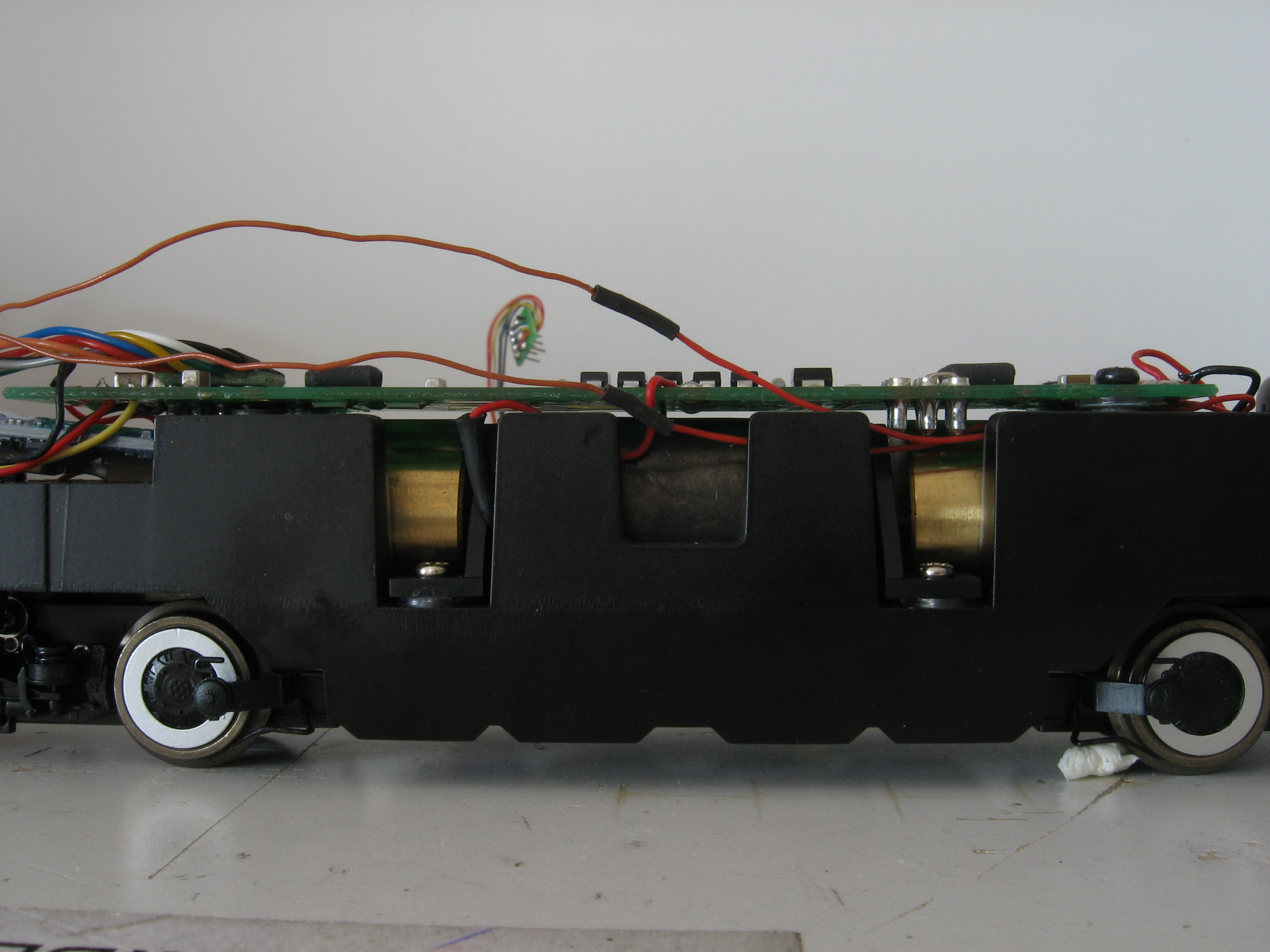

Aqui tenemos ya encajado el alavoz de 28mm en la caja de resonancia, al que habrá que soldar una prolongación de cablecillos, pues los del decoder no llegan. Tambén hay que pasar lo cables de las luces por el lado de la tapa del sinfin, con cuidado de que no roce el cardan en su movimiento,
También hay que hacer un rebaje en la cabina y en la caja de resonancia para que nos cierre la carcasa.

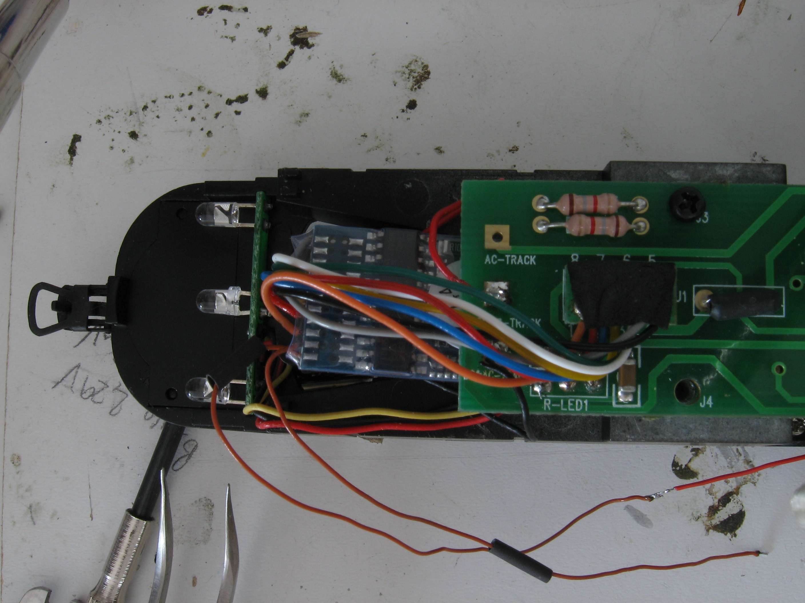

Ubicación de decoder.
Termorretractil en las uniones del cable del altavoz.
