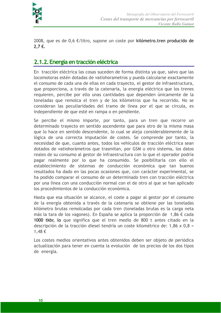

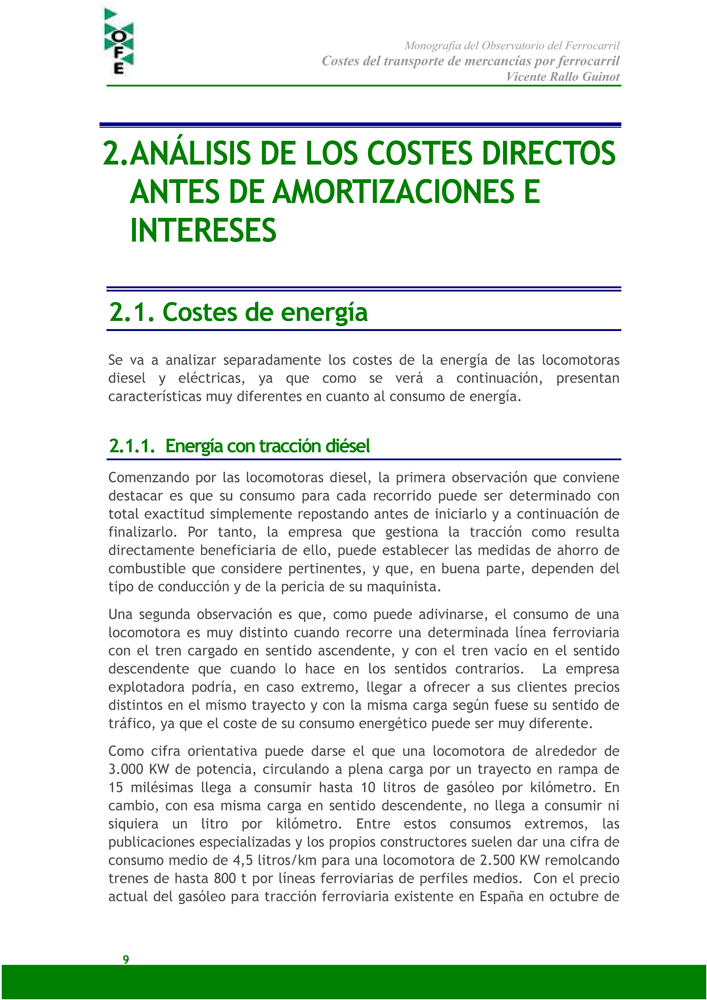

Mensajes: 107
Registrado: 10 Oct 2010 15:47
Existen unos documentos bastante interesantes que se pueden descargar a través de internet del Observatorio del Ferrocarril en España, y en uno llamado Costes del transporte de mercancías por ferrocarril dice esto:
Nota 03 Sep 2012 22:59
Mensajes: 459
Registrado: 03 Sep 2008 00:01
"Dr. Vicente Rallo, dixit". Vicente Rallo, creo que está recién jubilado, es una autoridad en el transporte de mercancías por ferrocarril. Sigue escribiendo, investigando y asesorando en lamateria. Fue hasta hace pocos años director de la Gerencia de Mercancías de Renfe.
Ostras 0.6 €/L pone... que tiempos aquellos !!
Ahora sale a casi 2.5 veces más el coste por Km.
