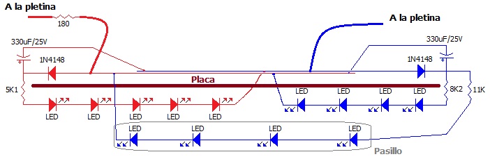

Punto de partida: en un departamento un diodo led de alto brillo, de los empleados actualmente, puede producir una iluminación correcta con una corriente del orden de 1 mA. Si ponemos el diodo con su resistencia y medimos (todo buen 'trenero' hoy día debiera tener su polímetro) la corriente por él y la tensión entre ánodo y cátodo, cuando produce el nivel de iluminación que nos parece adecuado a nuestro gusto, tenemos unos valores que se cumplirán aproximadamente para cada diodo del mismo tipo empleado.
En mi caso utilizo diodos de una tira flexible, blanco cálido, que funcionan a mi gusto con 1 mA y unos 2'7 V.
Con los alrededor de 20 V de tensión DCC en cada semiciclo podemos conectar en serie hasta 6 diodos, que necesitarían unos 6*2'7=16'2 V y los 4 V restantes con una resistencia de unos 4 Kohmios (3K9). Y con un diodo en serie (y condensador), consumirían de un solo semiciclo... Lo mismo en el otro, invirtiendo el sentido, y tenemos hasta 12 diodos con un consumo de 1 mA.

En el circuito mostrado empleo los diodos 1N4148 porque son adecuados para la poquísima corriente que van a conducir y además son rápidos. En cambio me ha pasado que alguno se 'defuncionaba' con facilidad con resultados, cuando menos, fastidiosos. Detecté que era el pico de carga inicial de los condensadores, y el problema se resuelve empleando una resistencia en serie con el diodo para la carga. Con una sola, como se indica en el circuito, se resuelven los dos semiciclos.
Hay más formas de conexión, pero ésta es la que me parece más adecuada. Se supone un coche de bogies. Si fuera necesario se pueden poner ramas en paralelo en cada semiciclo... y si fuera un coche corto o un furgón de dos ejes, por ejemplo, se puede emplear una sola rama.
En colores está marcado el camino de la corriente en cada semiciclo. Los condensadores, además del efecto conocido por los contactos, mantienen la alimentación de la rama durante el semiciclo contrario.

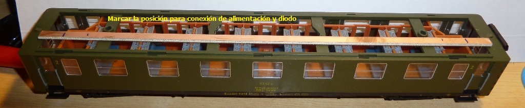

Voy a ir tratando de explicar cómo lo hago en un cinco mil.

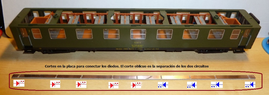

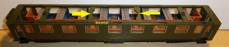

Lo primero es 'intervenir' el vehículo porque tiene dos refuerzos que están ocultando dos departamentos:

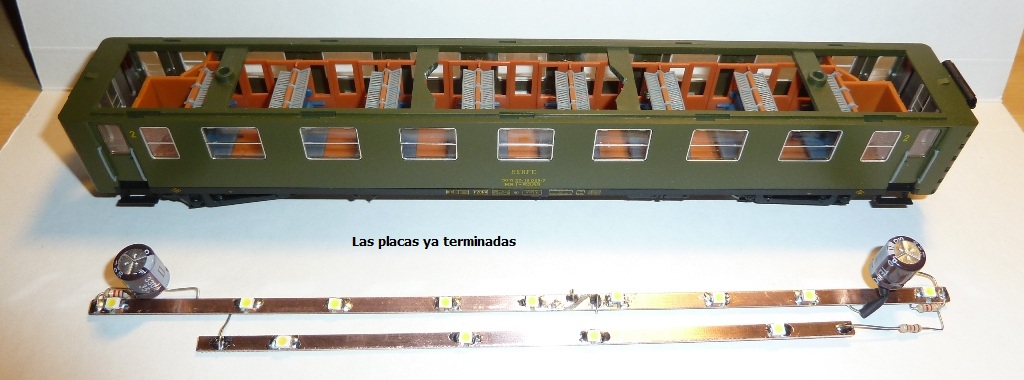

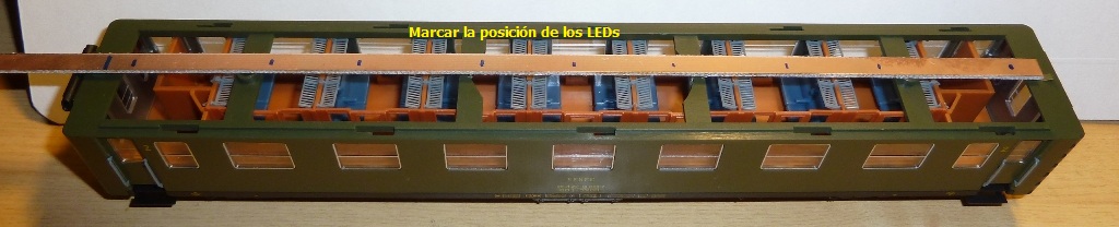

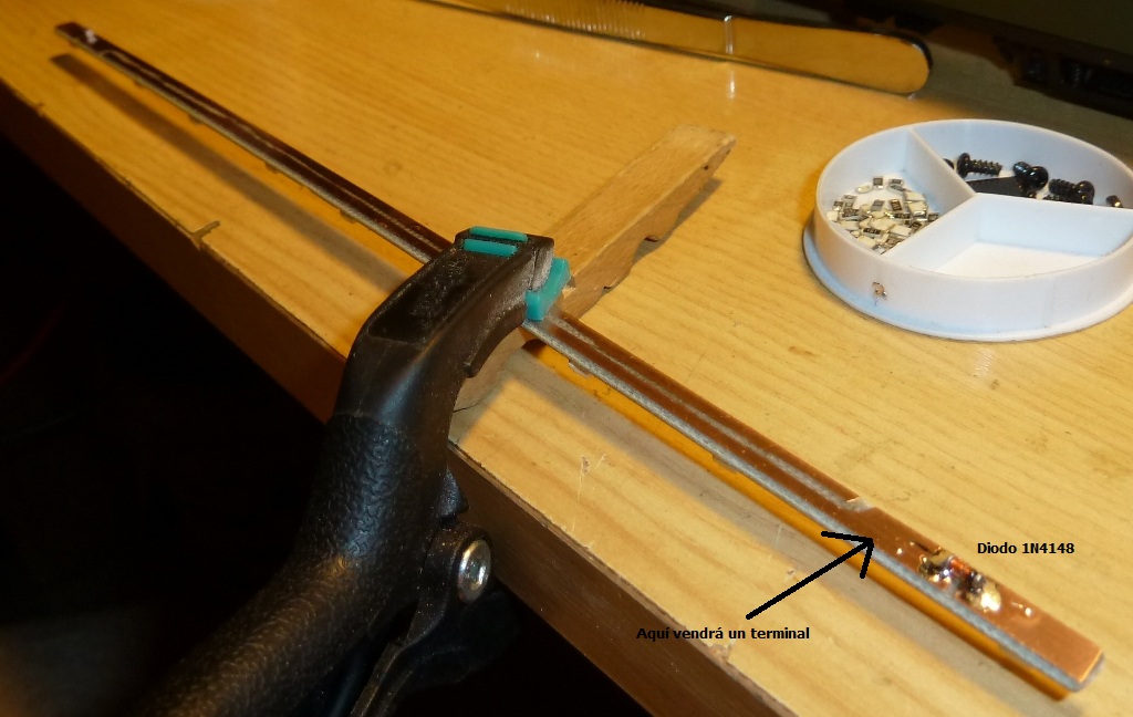

A continuación, en la tira de pcb marco la posición donde soldaré los diodos led.

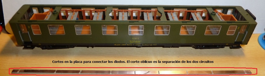

En la cara contraria marco el lugar donde irá el diodo rectificador y la alimentación proveniente de las pletinas colocadas en las ruedas.
Lo siguiente es hacer los cortes en el cobre con la Dremel o una lima fina o...
El seguimiento del esquema del circuito:

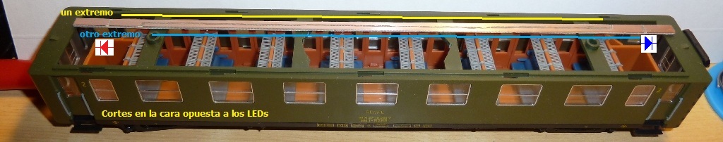

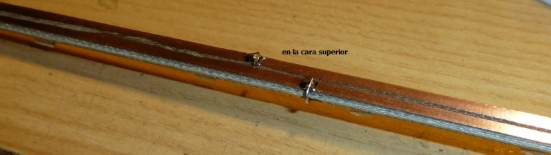

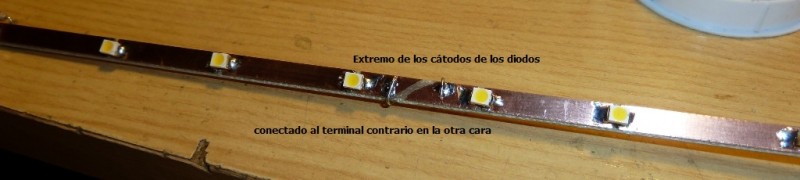

Por la cara contraria a los leds hago los cortes indicados, para evitar cables por el interior, en la medida de lo posible. Como se puede apreciar, el corte está hecho 'a pulso' (eso si: muy malo, pero los electrones no se van a quejar por el camino que les demos):
Un terminal de alimentación será la parte señalada en amarillo y el otro la señalada en azul.

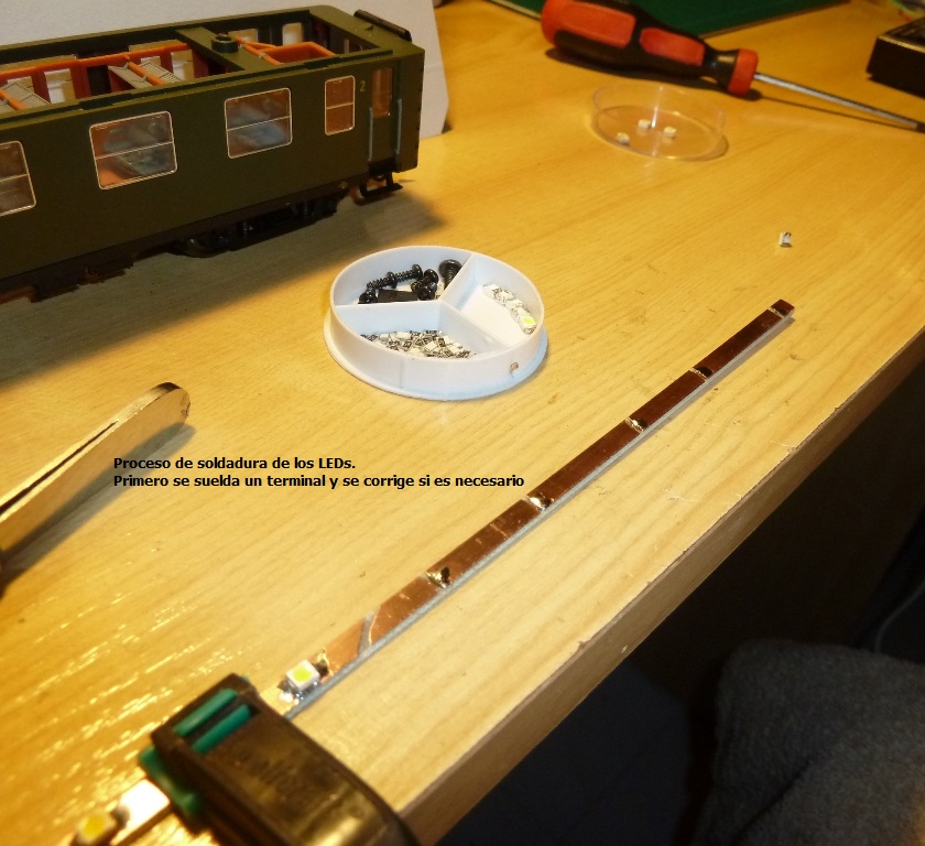

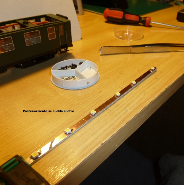

La soldadura de los leds no presenta mayor problema: aconsejo poner un punto de estaño para un terminal y soldar ese terminal, corriegiendo la posición si fuera necesario. Acontinuación se suelda el otro terminal. Como siempre muy importante prestar atención a la polaridad y no sobrecalentar los diodos.

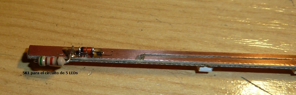

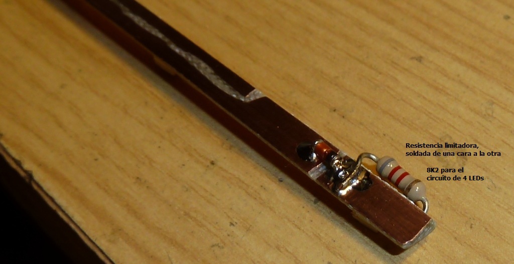

En la otra cara van los diodos 1N4148. En este caso he utilizado alguno de los smd que tengo, pero igual iría el estándar (a un lado de la placa como las resistencias que se vrán después).
La resistencia conecta el cátodo del diodo al primer ánodo de la cadena de leds:

Se me pasó comentar que en el circuito empleo 9 leds: uno por cada departamento y otro en cada plataforma; no pongo en los aseos porque ahí irán los condensadores que tienen un cierto tamaño y apenas dejan pasar la luz. Divido entonces las dos ramas en 4 para una y 5 para la otra, y para mi gusto maniático me sale una resistencia de 8K2 para la primera rama y de 5K1 (valor 'raro' que tengo por aquí) para la de 5 diodos.

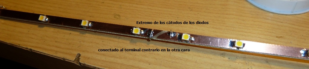

Ahora el cátodo del último diodo de cada rama va conectado al terminal contrario: las patillas cortadas de las resistencias son un buen 'puente' para eso. Ojo: debe ir al terminal contrario al de su alimentación, como está indicado en los esquemas iniciales.

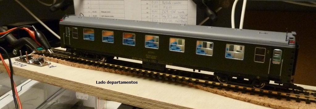

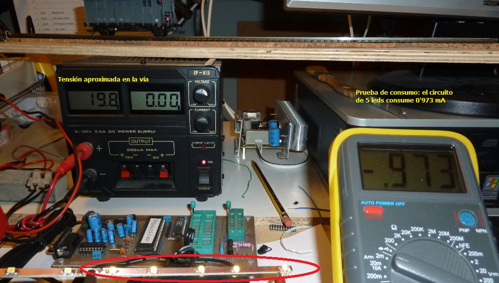

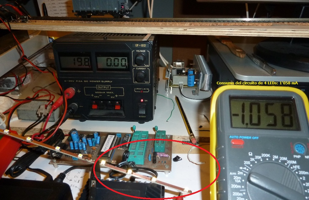

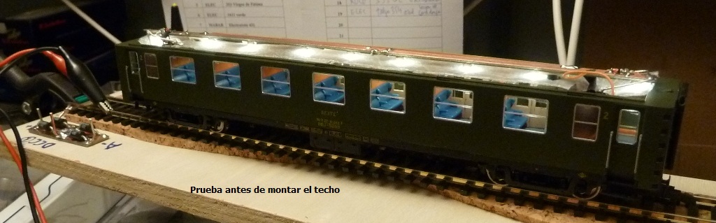

Antes de proceder a la instalación en el coche compruebo el correcto funcionamiento del circuito. Aprovecho para poner fotos de las medidas realizadas en cada rama con una fuente de alimentación y polímetro como amperímetro:
Nota 15 Nov 2012 20:46
Mensajes: 625
Ubicación: Asturias
Registrado: 15 Nov 2012 19:16
Los valores negativos vienen porque puse al revés las puntas de prueba.

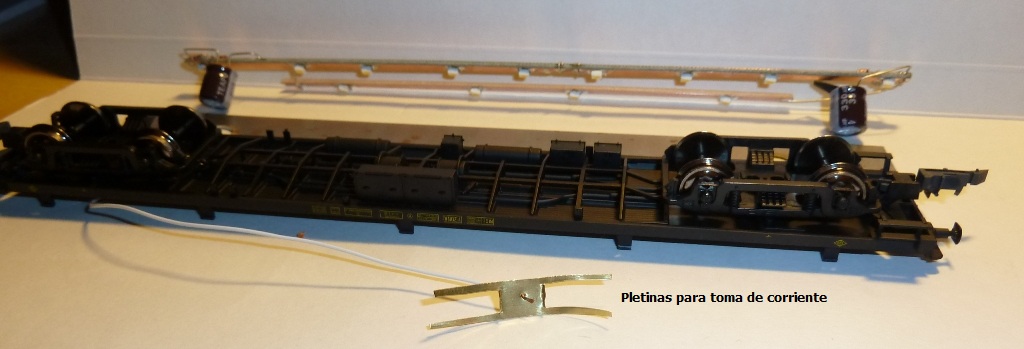

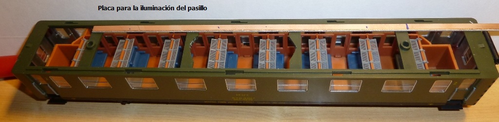

Para rizar el rizo, en este coche ya pongo iluminación independiente en el pasillo (no gusta el efecto de los pasillos iluminados por 'la transparencia' de los departamentos -otra manía personal-). Y el sistema es el mismo: placa, marcas, cortes, diodos soldados, etc.

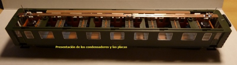

Los condensadores, 'alojados' en los aseos:
En esa posición se sueldan los terminales a los puntos correspondientes de la placa, y la placa del pasillo que irá en paralelo con cualquiera de las dos ramas anteriores:
De esta forma en un semiciclo consumirá más que en el otro (sí: un miliamperio... no tiene ninguna importancia).

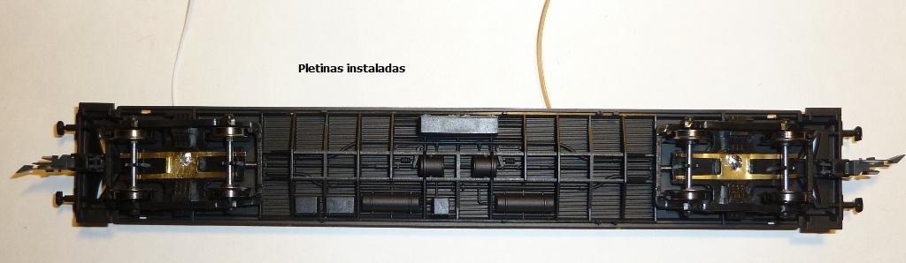

Las pletinas para toma de corriente, al gusto de cada uno. Yo tengo planchas de latón y bronce de 0'1 mm y es un buen sistema con bajo rozamiento:

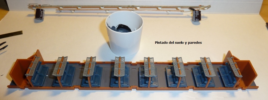

El brillo plasticoso del suelo que siempre refleja las luces de manera un tanto irreal, lo intento evitar dandole una capa de pintura gris (así recuerdo el suelo de los coches de viajeros, ep. III):

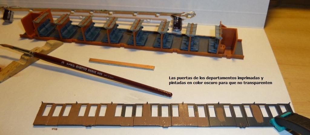

Como dije no me gusta que el pasillo se ilumine con la luz de los departamentos 'por transparencia'. Así, cuando tengo tiempo y humor, voy pintando la mampara. Aprovecho un spray gris que tengo y luego doy un marrón a ojo con acrílica a pincel.

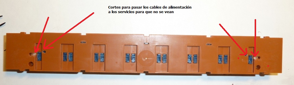

Para que los cables que vienen de las pletinas no se vean los paso a los aseos, aunque pueden escamotearse también por el lateral de las butacas:

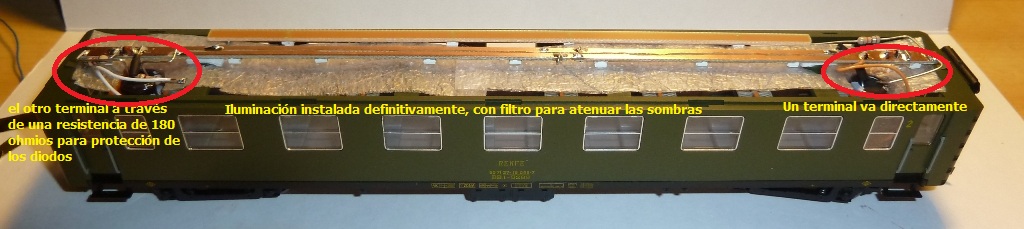

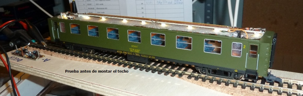

Finalmente ya se puede montar en el coche. Incluyo el filtro (reciclado de embalajes) para evitar las sombras que puede producir el punto de luz que son los leds, y además atenua un poco más la luminosidad:
Un cable va a un extremo de la placa y el otro, no importa cual de los dos, a través de una pequeña resistencia, imprescindible con los diodos 1N4148, al orto extremo:

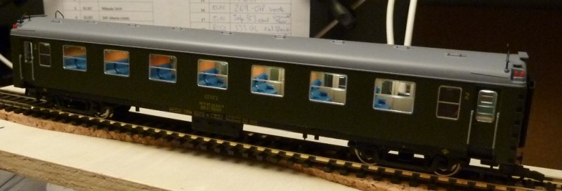

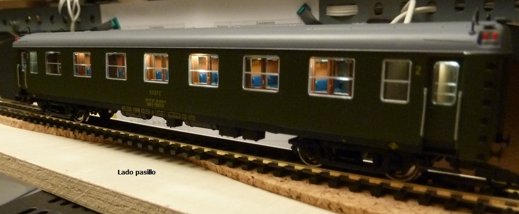

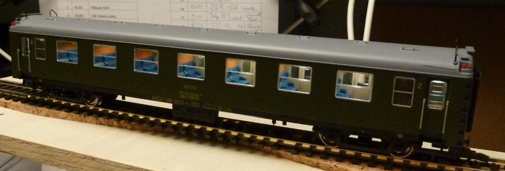

Y finalmente:
Espero que pueda serviros a alguien.
Teniendo en cuenta los consumos, un expreso con 15 remolques puede consumir unos 30 mA, menos que un solo coche de esos que se diseñan calculando resistencia de 1K y diodo (20 mA por cada uno). Podríamos tener muchas ramas alimentadas con iluminación sin que se resienta por ello el booster.
Puede que este modo indicado ya esté por ahi circulando; yo no he visto nada similar.
Otra consideración, cuando el parque de vehiculos iluminados es importante, aunque sea con este bajo consumo, es el hecho de que empleando los condensadores, al conectar el sistema éstos están descargados y producen un pico de corriente importante, que en algunas centrales 'mas sensibles' podrían indicar situación de cortocircuito. Creo haber visto algún comentario sobre ello. En este caso habría que buscar la forma de aplicar la alimentación con algunas composiciones desconectadas.
En algunos departamentos he experimentado a poner leds azules o amarillos porque los cinco miles (y creo que ocho miles también) tenían la posibilidad de esas luces, cosa que nos divertía un montón a los niños, para incordio de los demás viajeros. De estas pruebas me ha salido un coche cama que parece más un pito-club que otra cosa, por la intensidad de estos colores, pero he probado a utilizar tinte de bombillas de esos colores y queda estupendo (las lámparas originales eran así). Si se pone una buena cantidad (al gusto) baja la luminosidad, como así sucedía en la realidad.
