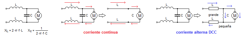

ya que se trata tan directamente el tema de los filtros, voy a aportar mi granito de arena.
De manera general, los motores de los, digamos años 70, eran muy abiertos; no tengo a mano fotografías de motores Fleischmann, pero existen gran cantidad en los hilos dedicados a digitalización de estas locomotoras "antiguas".
Cuando se produce la conmutación en sus escobillas en todos los motores se producen chispas, que consisten en impulsos de corriente eléctrica altísima (es capaz de circular a través del aire); eso se traduce en una radiación electromagnética por parte de las bobinas del motor que actúan como antenas de esas radiaciones.
Estas radiaciones producen interferencias en los receptores de radio que los condensadores en paralelo trataban de evitar; incluso por normativa legal. Yo tengo años como para recordar que en AM el ruido era claramente perceptible.
Hoy día los motores están prácticamente blindados en su envoltorio metálico que hace un efecto de jaula de Faraday evitando en buena medida que las radiaciones salgan al exterior del motor, por eso ya no suelen verse condensadores ni en los dispositivos más sensibles.
Un poco de teoría: Los condensadores en corriente continua son como circuitos abiertos que no conducen corriente; las bobinas son como cortocircuitos, por eso no tienen influencia sobre la alimentación del motor. En cambio en corriente alterna los condensadores presentan un efecto similar a la resistencia en continua, que se llama reactancia capacitiva Xc y es inversamente proporcional a la frecuencia de la corriente y a la capacidad del condensador; las bobinas presentan una reactancia inductiva XL proporcional a la frecuencia y a su inductancia.
Según la figura, en continua ni condensadores ni bobinas influyen sobre la alimentación del motor. Pero en DCC los motores suelen alimentarse con señales PWM de frecuencia elevada para que no sean audibles (varios decoders indican 32 KHz, y ese valor ya puede hacer apreciable los efectos reactivos de condensadores y bobinas, alterando la corriente que circula por el motor y sobre todo la tensión medida para hacer la compensación por medio de la fuerza contra-electromotriz (bemf) lo que puede hacer que el comportamiento del microcontrolador, y por lo tanto del motor, sea un tanto errático. Los decoders que alimentan al motor con frecuencia baja, de unos 100 Hz, es menos probable que sufran estos efectos.
Así que mi opinión es también que mejor es quitar condensadores y bobinas de motores antiguos para mejor funcionamiento en digital. Es sólo mi opinión, que puede ser incompleta o con algún error.
Perdón si el granito se ha convertido en un peñazo. Saludos,
