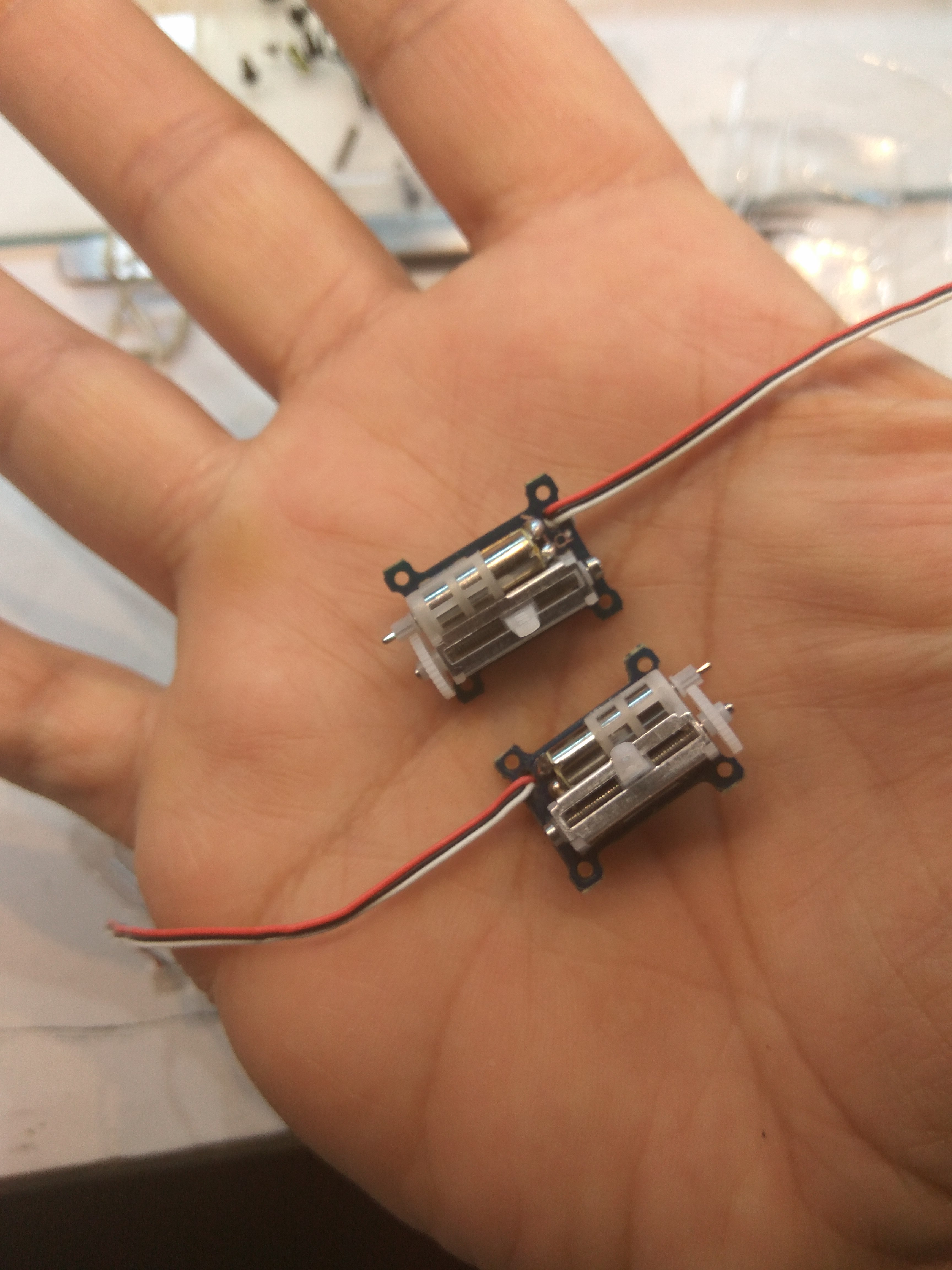

Los servos que uso para estas cosas son los de tipo lineal, actualmente se fabrican en tamaños reducidisimos, el mecanismo de accionamiento es sencillo, una varilla que intervenga en la tensión del muelle del pantógrafo (al menos yo lo he hecho así). Saludos.

Hola, gracias por vuestra ayuda, no he usado nunca los Zimo, tengo el programador de ESU, supongo que para los Zimos no valdrá mi programador. ¿Dónde se pueden comprar servos pequeños?
Mensajes: 3176
eBay, en más sitios seguro, pero donde más barato los he encontrado es en eBay.

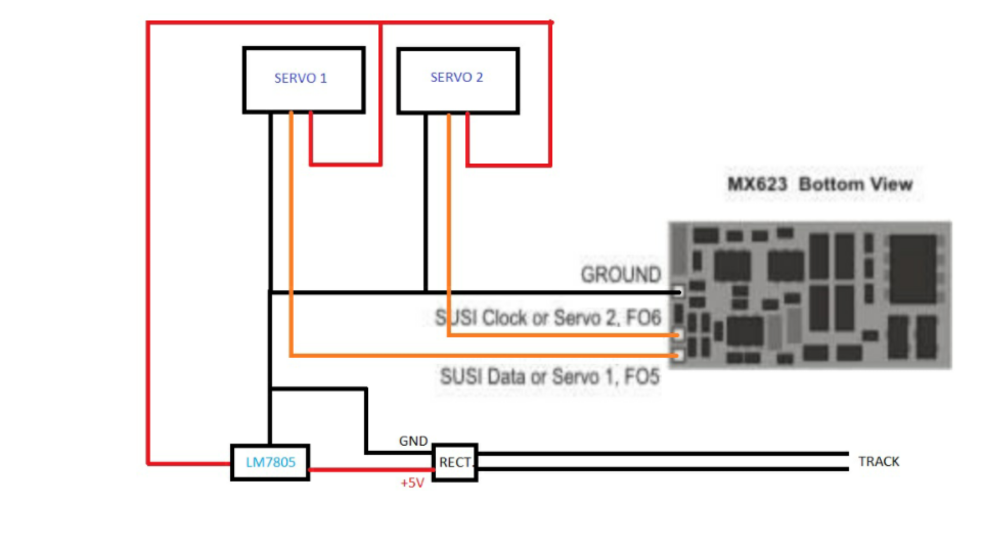

Os adjunto un esquema guarri peich hecho con Paint de como lo he conectado a un decoder MX623R con ayuda de un puente rectificador SMD y un LM7805, se me olvidó decir que las cv181 a la cv184 es conveniente asignarlas antes de conectar los servos, sino mientras tanto están fibrilando y se calienta mucho el LM7805 (me ha pasado) solo con que no esté conectada la masa o el positivo es suficiente, luego se pueden conectar los servos tranquilamente. Espero que sirva de ayuda Fer, un saludo y felices fiestas.

Muchas gracias por la información y las molestias que te has tomado, he estado buscando servos pequeños, pero no he encontrado ninguno como los que has mostrado. También tengo la dificultad de que necesitaría un decoder con el sonido ya grabado, y tanto chisme, no sé si va a caber dentro de la locomotora o tendría que prescindir de parte del lastre.
Veo que has hecho una alimentación a parte, algo así no sé si se podría hacer con un ESU, porque usan lógica negativa: la tierra es positiva y las señales negativas.
Reitero mi agradecimiento por la ayuda, feliz navidad y año nuevo
Mensajes: 3176
La lógica negativa la usan todos los decoders (algo que nos tendrá que aclarar alguien porque a priori no tiene sentido) lo que se usa en este caso es el bus SUSI , que yo jamás lo usé para otra cosa que no fuera un servo, tengo entendido que D&H tienen decoders de sonido para usarlos como complemento a un decoder normal a través de SUSI, pero es un ámbito que desconozco.
Con respecto a los servos, te indico el link donde yo los adquirí, un saludo y no cejes en tu empeño, se que puedes conseguirlo. Saludos.
http://m.ebay.es/itm/2x-1-5g-Digital-Ul ... Ciid%253A3
