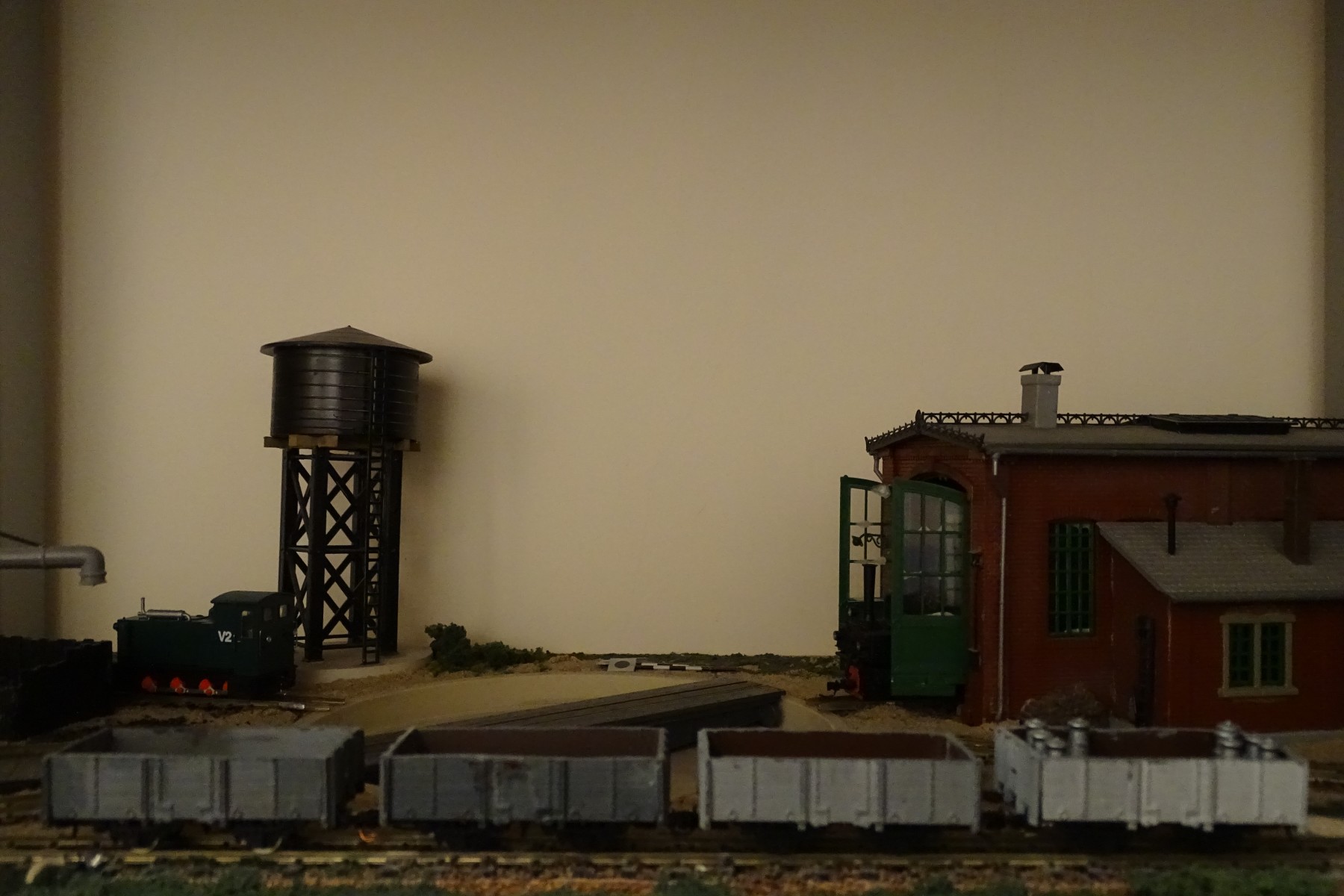

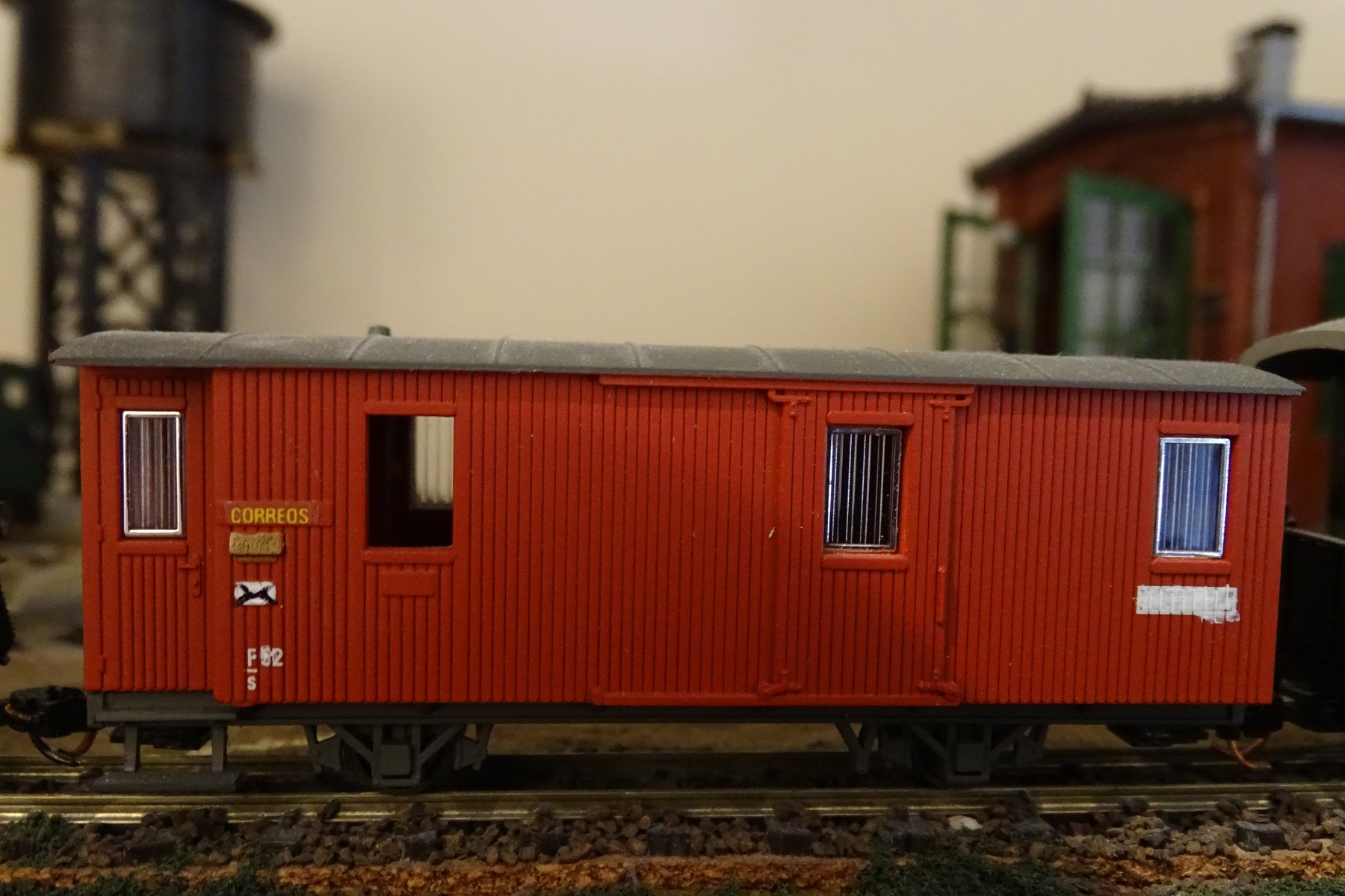

Empezaré por la maqueta pequeña de H0e, situada en un estante. Como es lógico, una pequeña compañía imaginaria entre Trubia y Cangas de NArcea, no puede tener una locomotora numerada 99.4616, así que se ha renumerado como 9 (El mismo proceso ha sufrido otra locomotora ex-DR):
Y en el furgón de correos, ahora pone "correos" en lugar de "post":

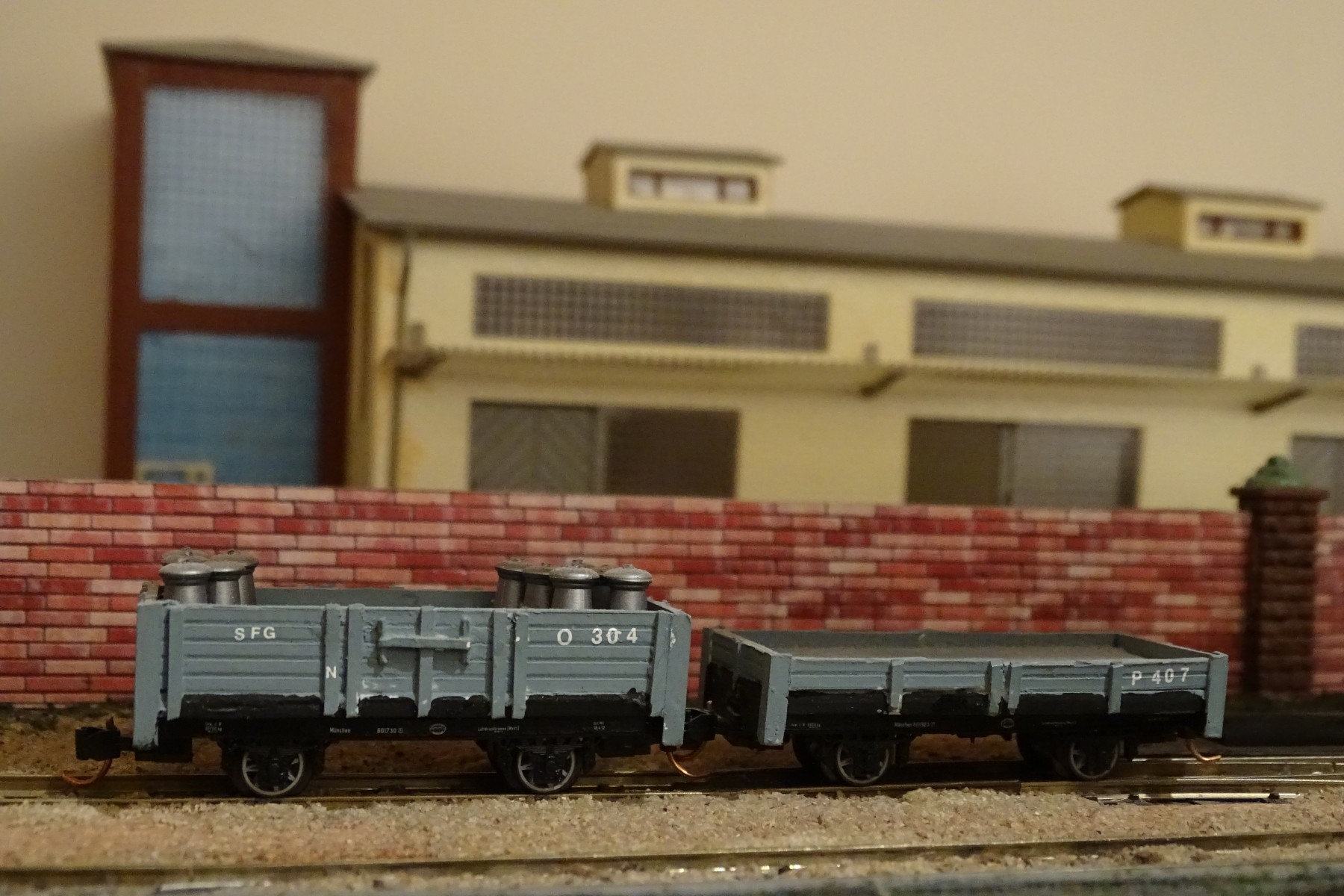

Bueno, y ahora los vagoncitos de hechura casera.
Mis dos primeras realizaciones fueron estos dos ex-SFG a partir de chasis de escala N, y gracias a los esquemas que aparecen en el libro de Carles Salmerón sobre el Carrilet de Sant Feliú:

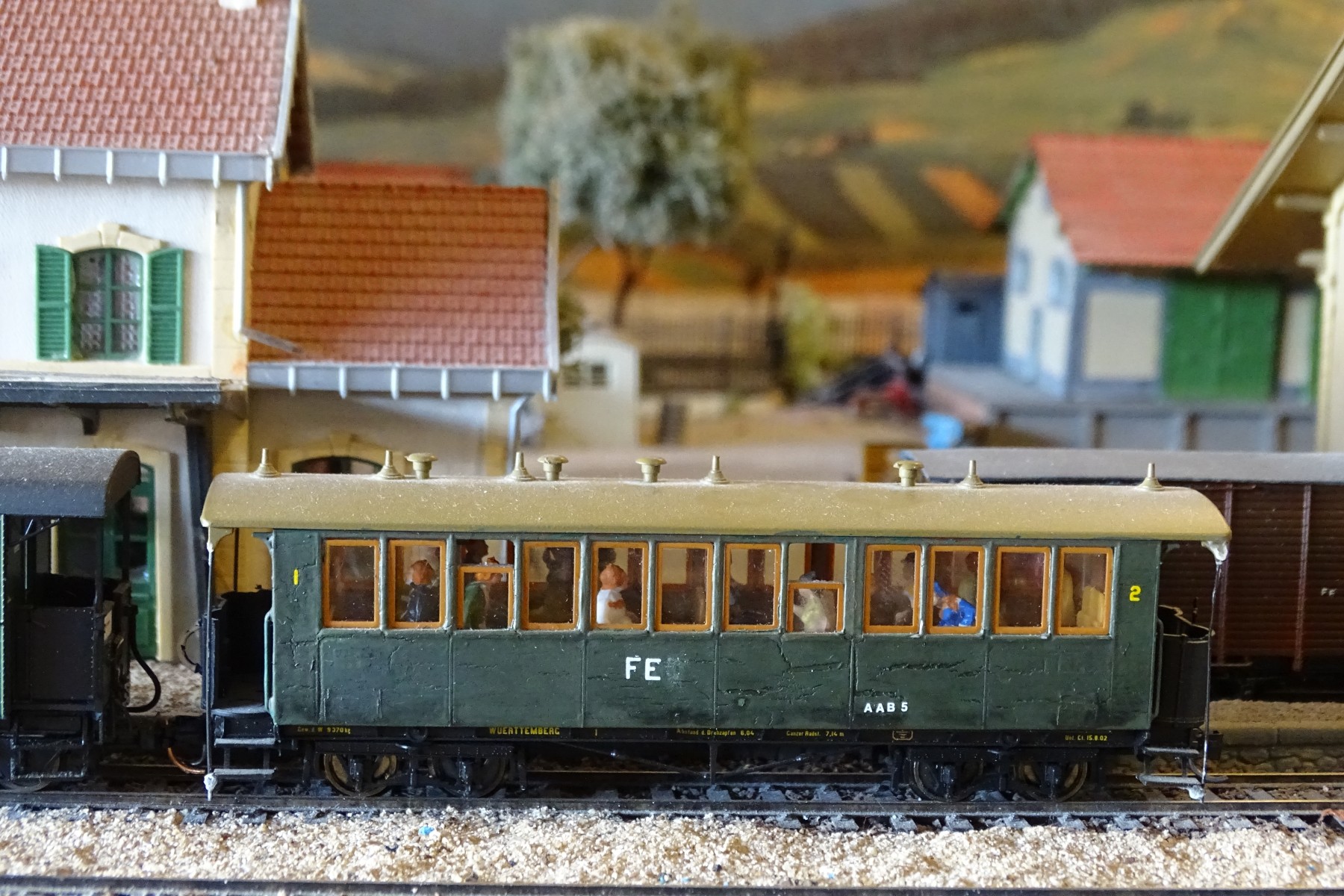

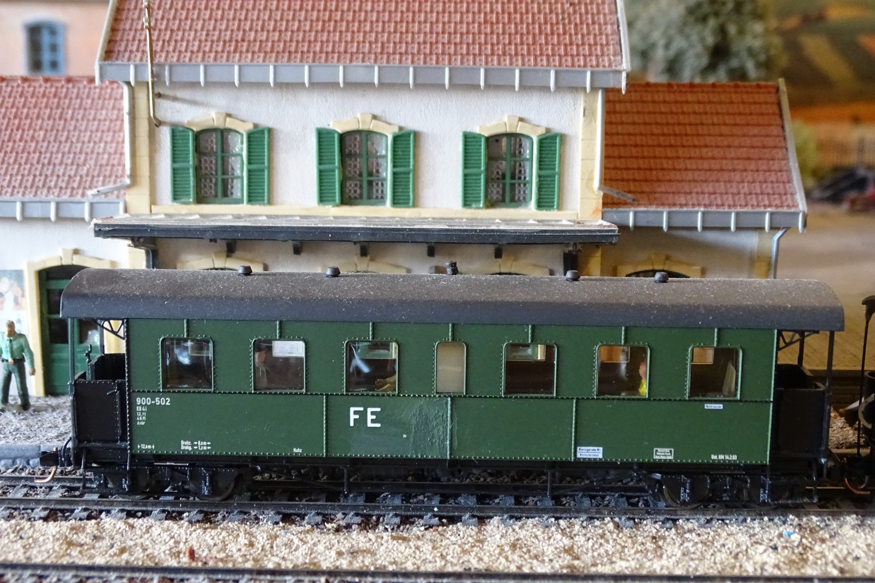

Pues ya que hablamos de vía métrica, paso al H0m. Aquí empecé con unos repintados de los coches de pasajeros que consistieron en tapar con pintura verde la zona en que ponía DR o DB y poner las siglas de mi compañía imaginaria: FE.
Por ejemplo, este coche del NWE (Nordhausen-Wernigerode) de Tillig:
O este otro, procedente de los ferrocarriles de Sajonia (de Bemo), que me ha quedado algo cochambroso:

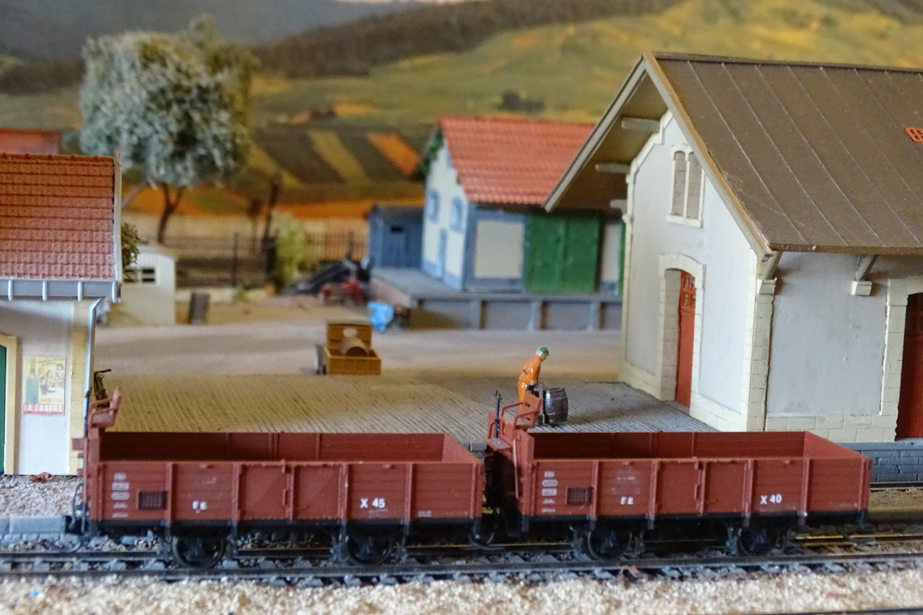

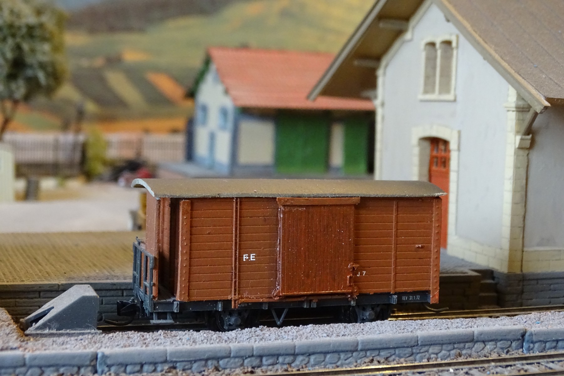

Mejor me quedaron los vagones de mercancías, sobre todo desde que aprendí a quitar inscripciones con una lija y mucho cuidadito.
Aquí están dos plataformas ex-RhB de Bemo:
Dos bordes medios ex-NWE de Tillig:
Y tres vagones ex-Spreewaldbahn de Tillig:

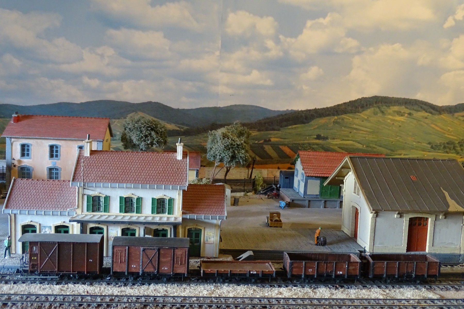

Bueno, como me encanta la vía estrecha, quise reproducir una estación de paso de Renfe que enlazaba con una terminal de vía métrica. Un lugar imaginario, donde nunca ha habido ferrocarril, pero pudo haberlo. El lugar es Trujillo, en una imaginaria línea de Navalmoral a Cáceres. Allí se enlaza con "Ferrocarriles de Extremadura", imaginaria compañía que explotaría la línea de Trujillo a Logrosán y Herrera del Duque. En la maqueta la vía ancha es un óvalo, y la H0m va de la estación termino a la estación oculta.
Sex, Trains & Rockandroll

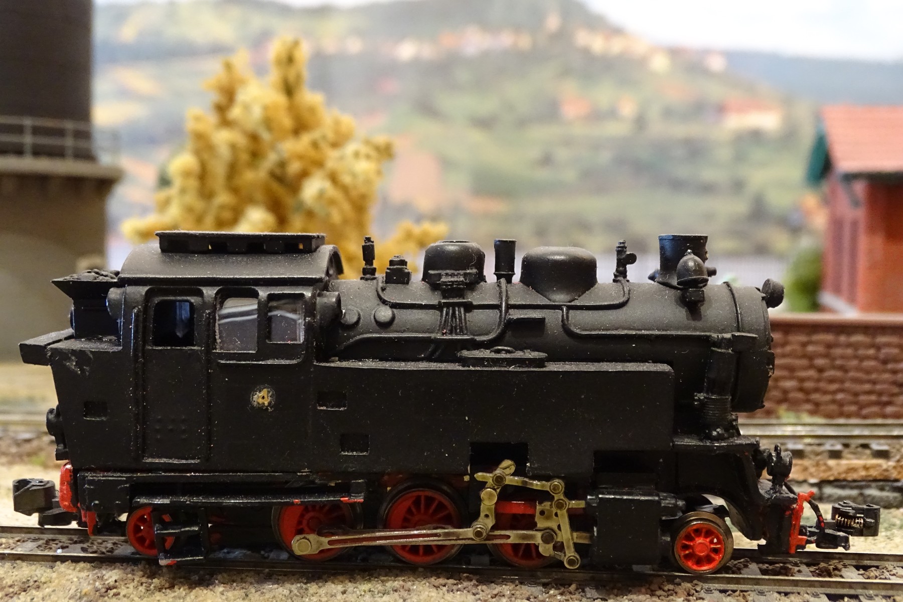

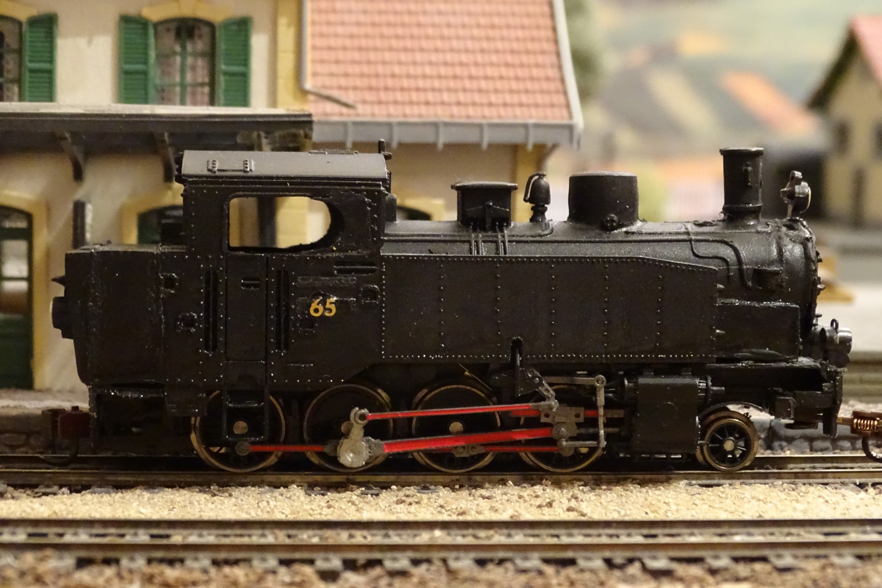

Y un poco más de vía métrica. Las locomotoras:
La 99.5703 ex-Spreewaldbahn (Tillig) pasa a ser la nº5:
Y la 99.6001 ex-NWE (Kehi) pasa a ser la nº4:

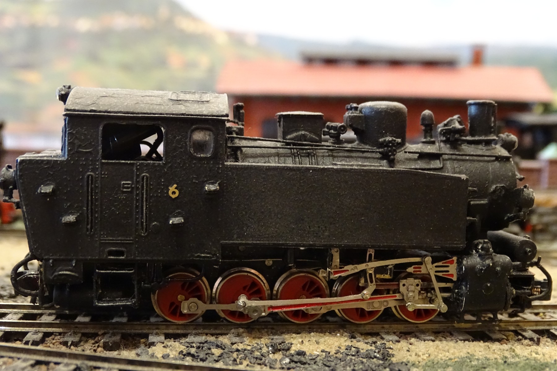

En H0m hay bastantes kits: de plástico, de resina, de metal blanco...
Y de kit monté esta 050T de Bemo, la 99.193 que pasa a ser la nº6, (con el chasis pintado en negro, igual que he hecho con otras locomotoras alemanas):

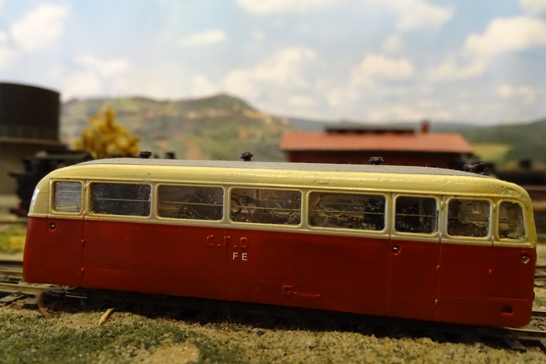

Y el más reciente (de momento), un automotor De Dion ex-CFD (Train d'antan):

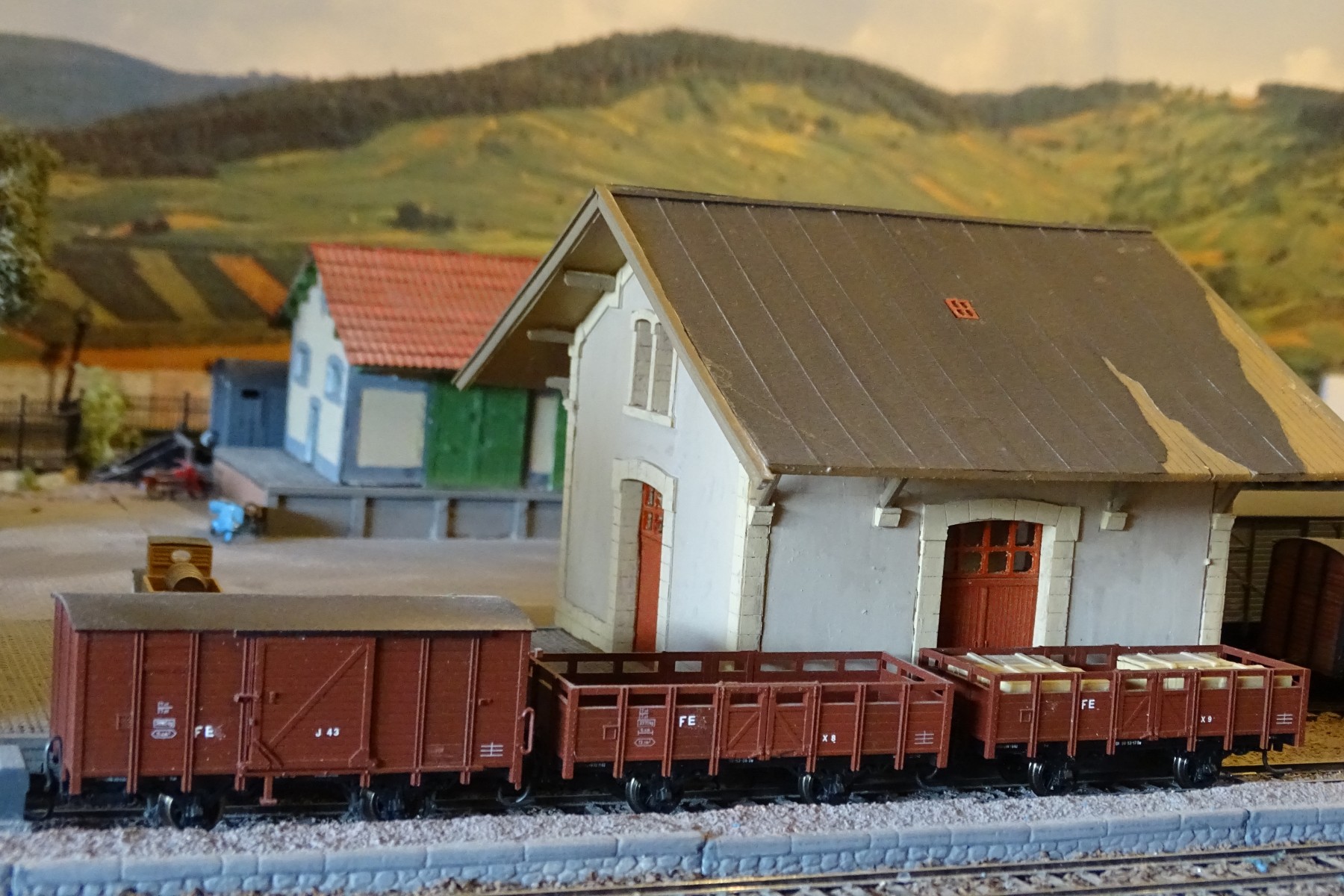

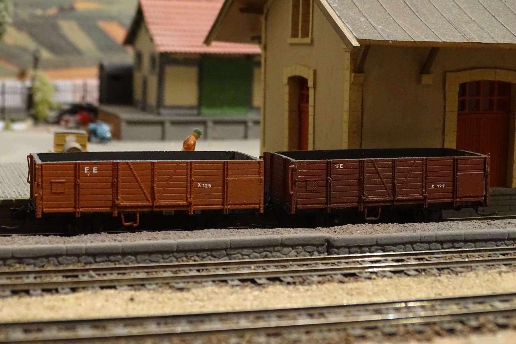

Empiezo con un lote de varios vagones Bemo de los ferrocarriles sajones, demasiado largos y demasiado anchos. Dos de ellos los convertí en vagones del Alicante-Denia (gracias a los esquemas que aparecen en el libro "El Trenet de la Marina" de nuestro compañero Vicent Ferrer):
Otro lo convertí en un vagón de Vascongados, inspirándome en unas fotos de Manuel Maristany:
Por otra parte, tenía un par de bordes altos ex-RhB de Bemo, que también los convertí en unos de Vascongados, basándome en un esquema publicado por Carmelo Zaita:

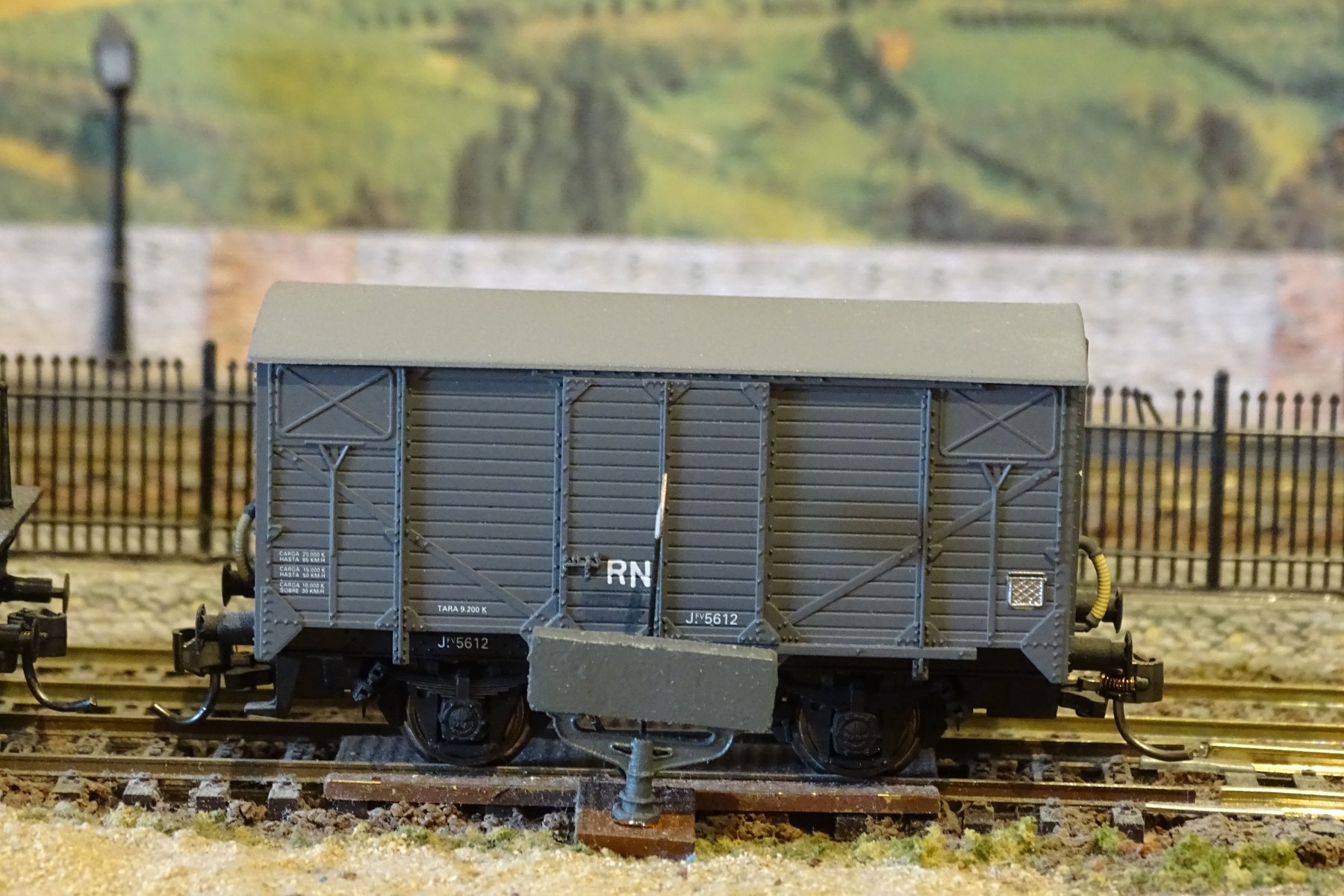

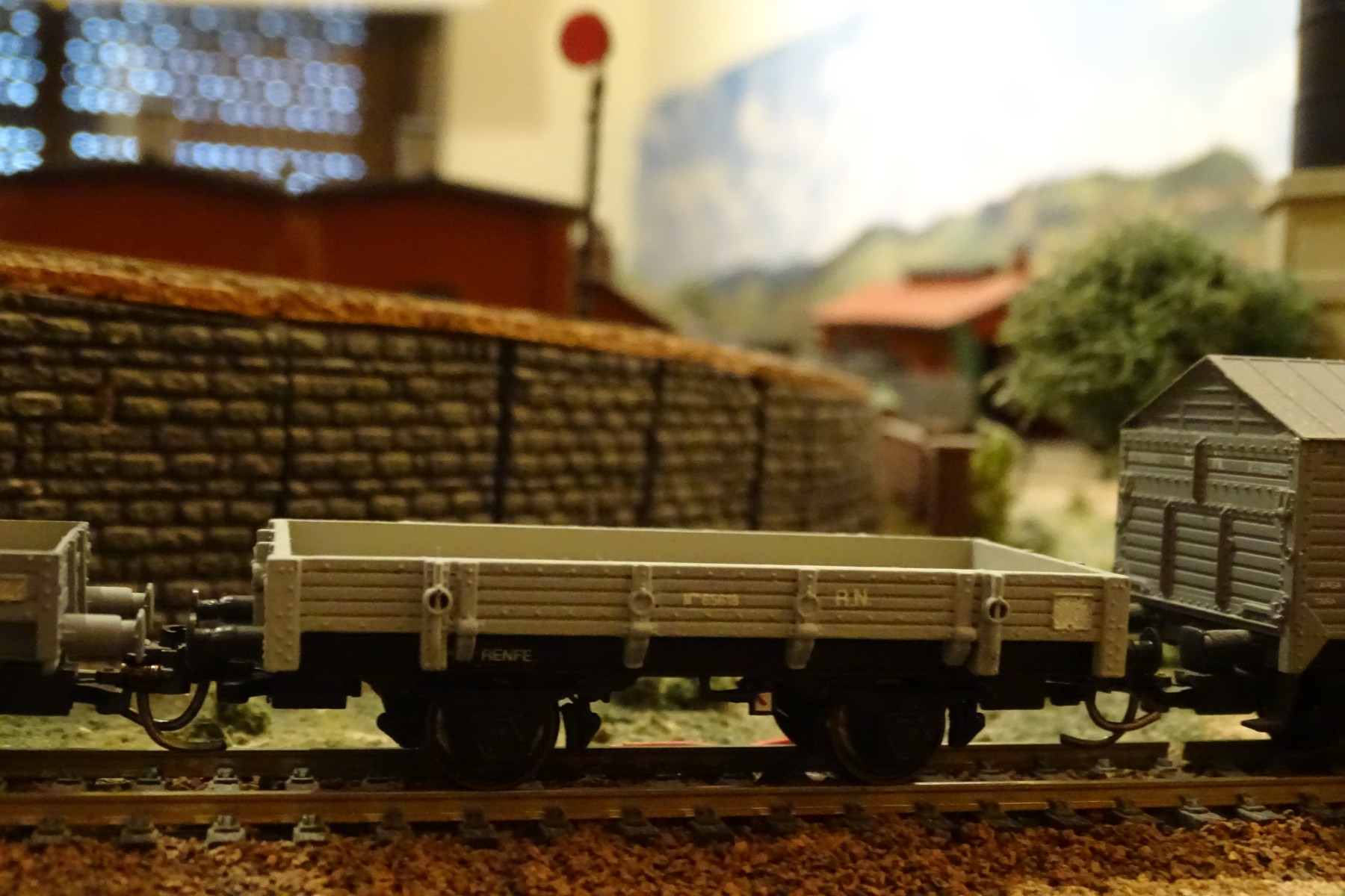

Empiezo por algunos simples cambios en la rotulación, como este J unificado del Parque Mancomunado (Electrotren), al que simplemente le cambié el PM por RN.
La numeración la dejé igual, pues ignoro si en Renfe se les cambió, y de ser así, en qué serie estarían.
Este M de MZa (K-Train) sí que lo renumeré con unas calacas que tenía por ahí.

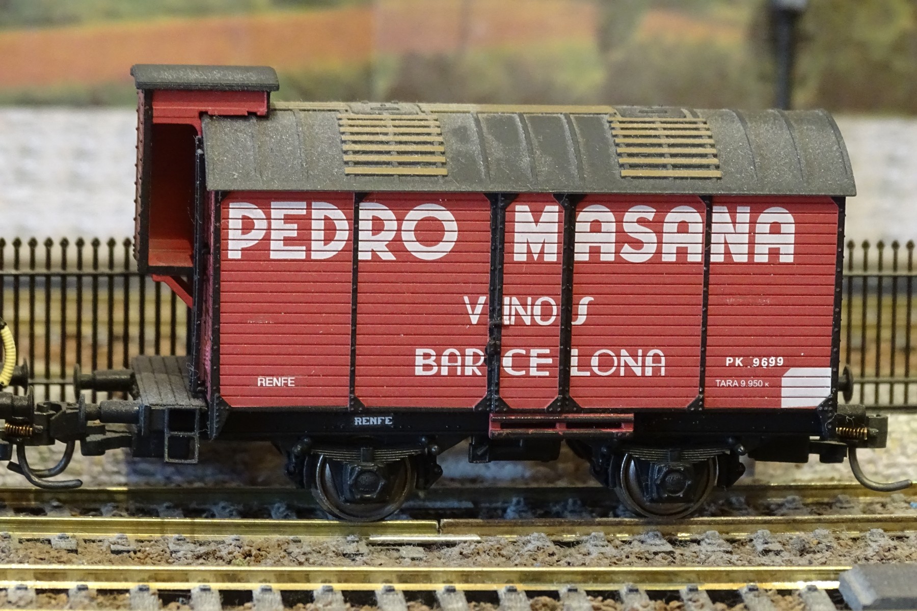

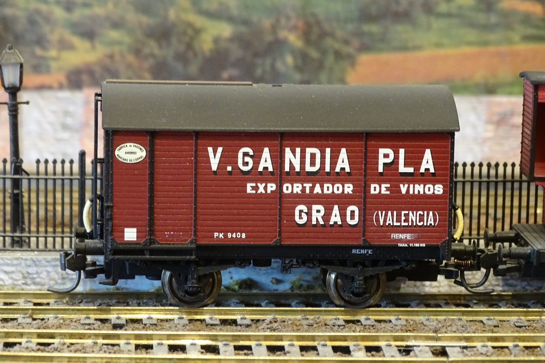

Y estos Foudres matriculados en NORTE (Electrotren y K-Train respectivamente) los renfericé y los renumeré basándome en un documento que alguien compartió en el foro, donde se relacionaban los Foudres que llegaron a Renfe.
