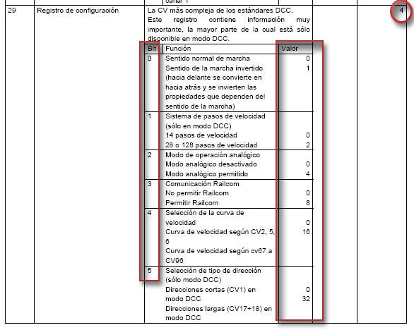

Aquí están las configuraciones básicas de la CV29
En la primera fila los BIT
En la segunda los VALORES
En el circulo el valor que viene por defecto. (En este decoder).
En la imagen ese decoder esta configurado para:
Sentido normal de marcha =0
14 pasos de velocidad =0
Modo analógico permitido =4
Como normalmente el multimaus lo tenemos a 28 o 128 pasos.
En el Bit 1 le daremos el valor 2
28 o 128 pasos de velocidad =2
Con lo que la suma es 6
