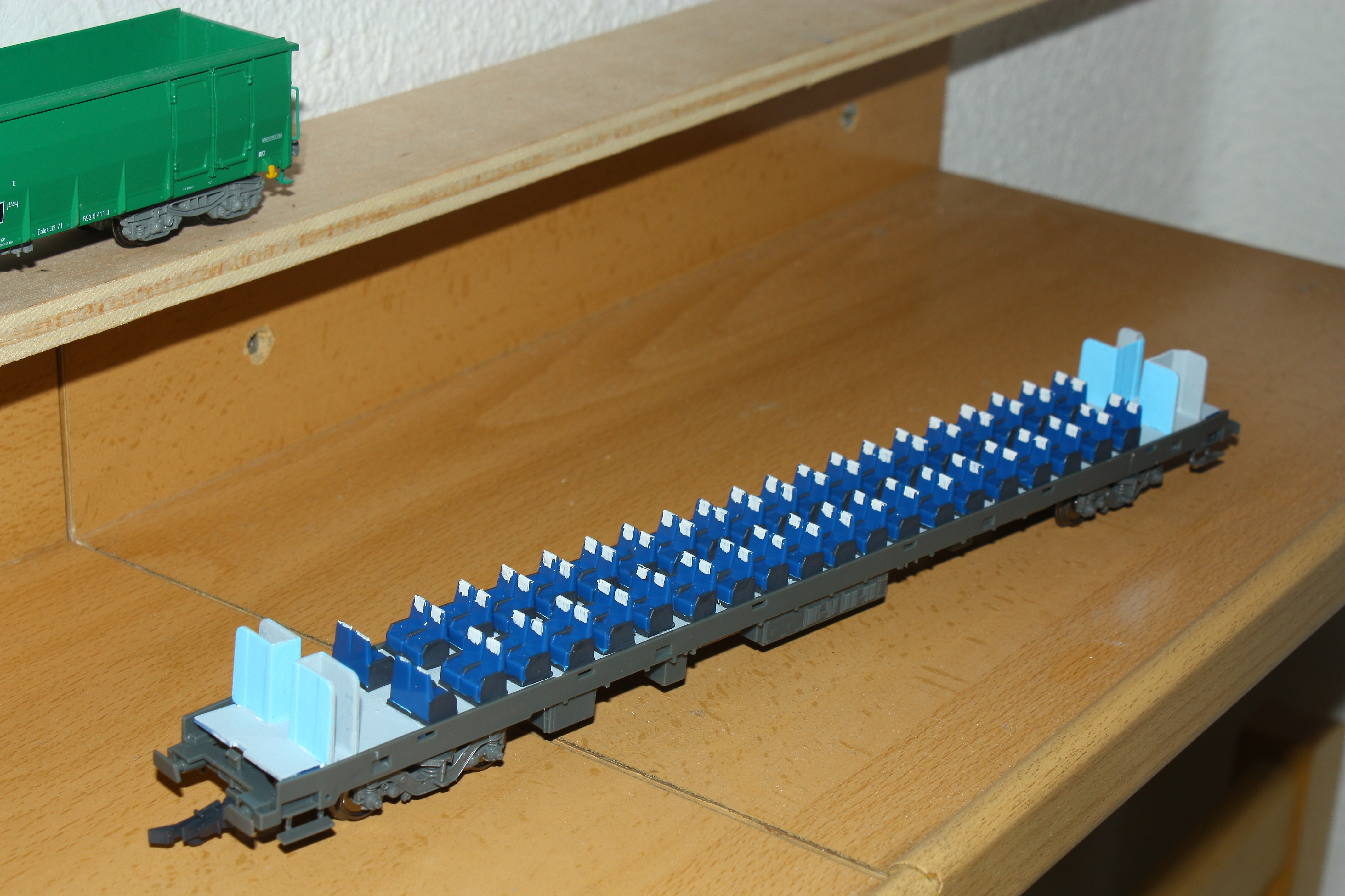

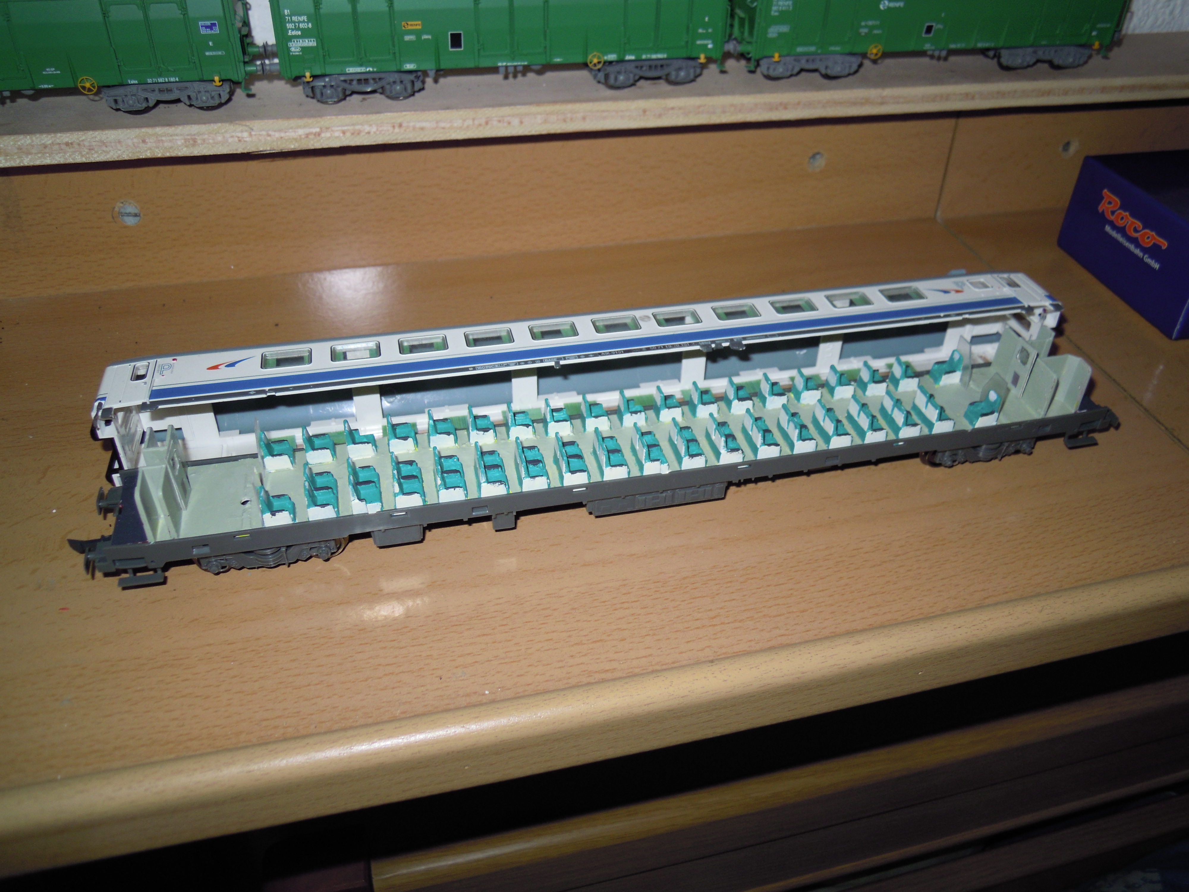

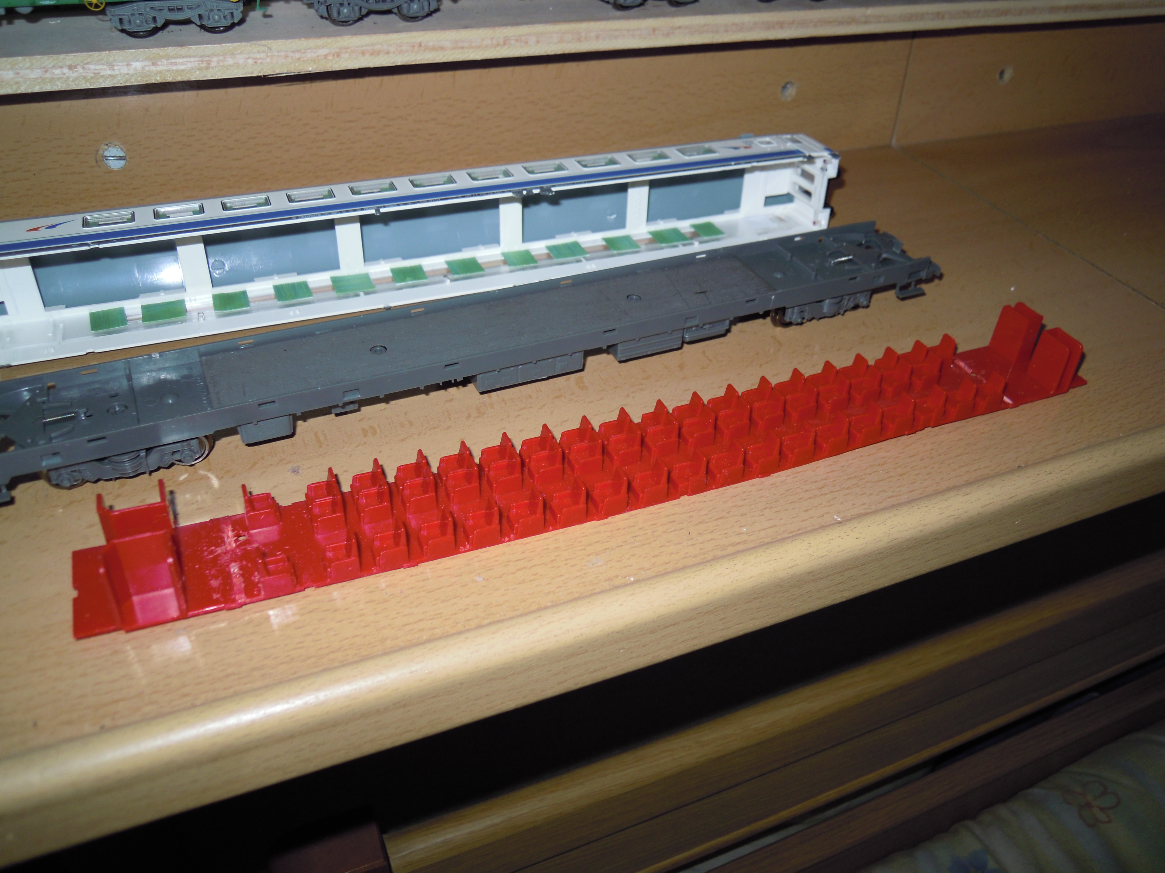

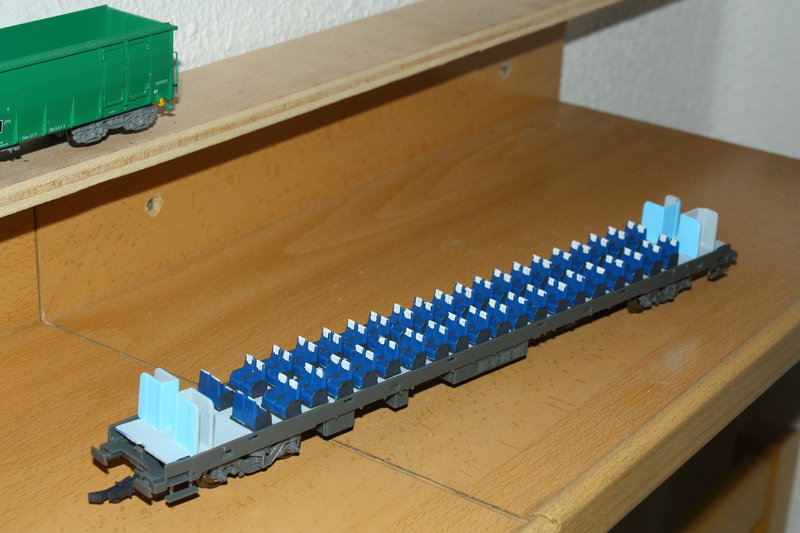

Bueno seguimos con otro coche de mí parque, en este caso un 9100 de roco, a este coche lo he rematriculado ya que venia como A12t-9107, cuando debería de ser A9t. así que ahora es A9t-9101. Por otra parte le he detallado el interior ya que estos coches vienen con un plastico rojo muy irreal.
Plastico rojo de roco tal y como viene de serie.
Interior ya pintado conforme corresponde en la realidad.
Interior pintado conforme corresponde en la realidad.
El coche integrado en la composición del Estrella Sol del Levante.

Los asientos han quedado muy reales, lo que no entiendo es, pudiendo hacerlo bien, porque se equivocan en las matrículas y la pintura de los asientos.

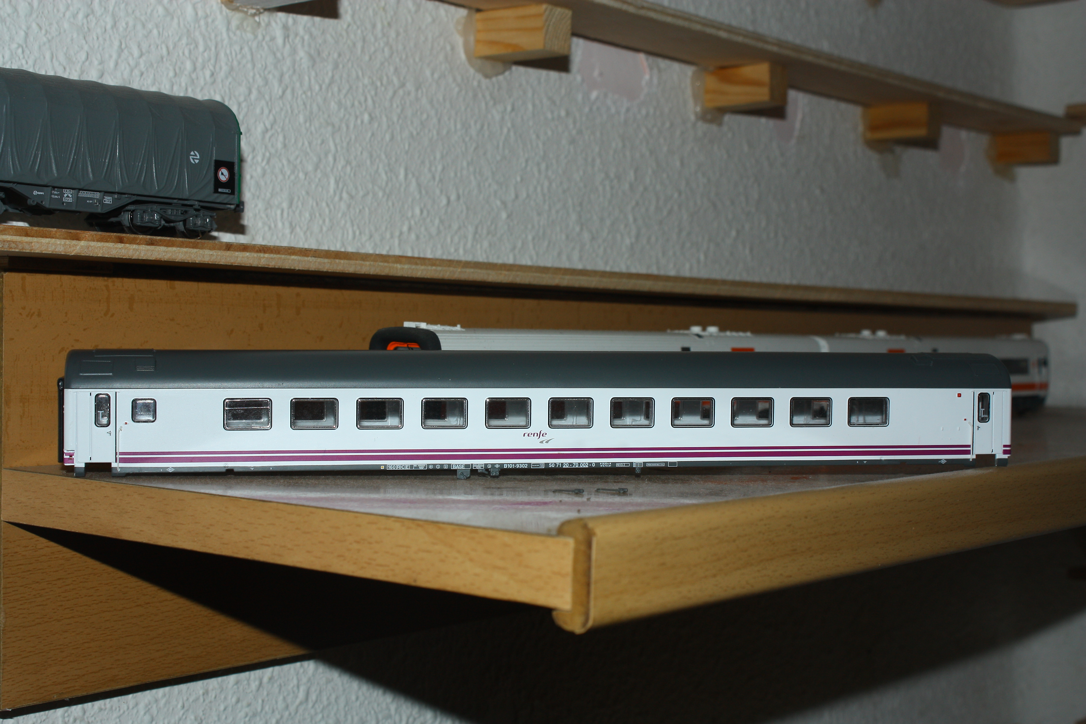

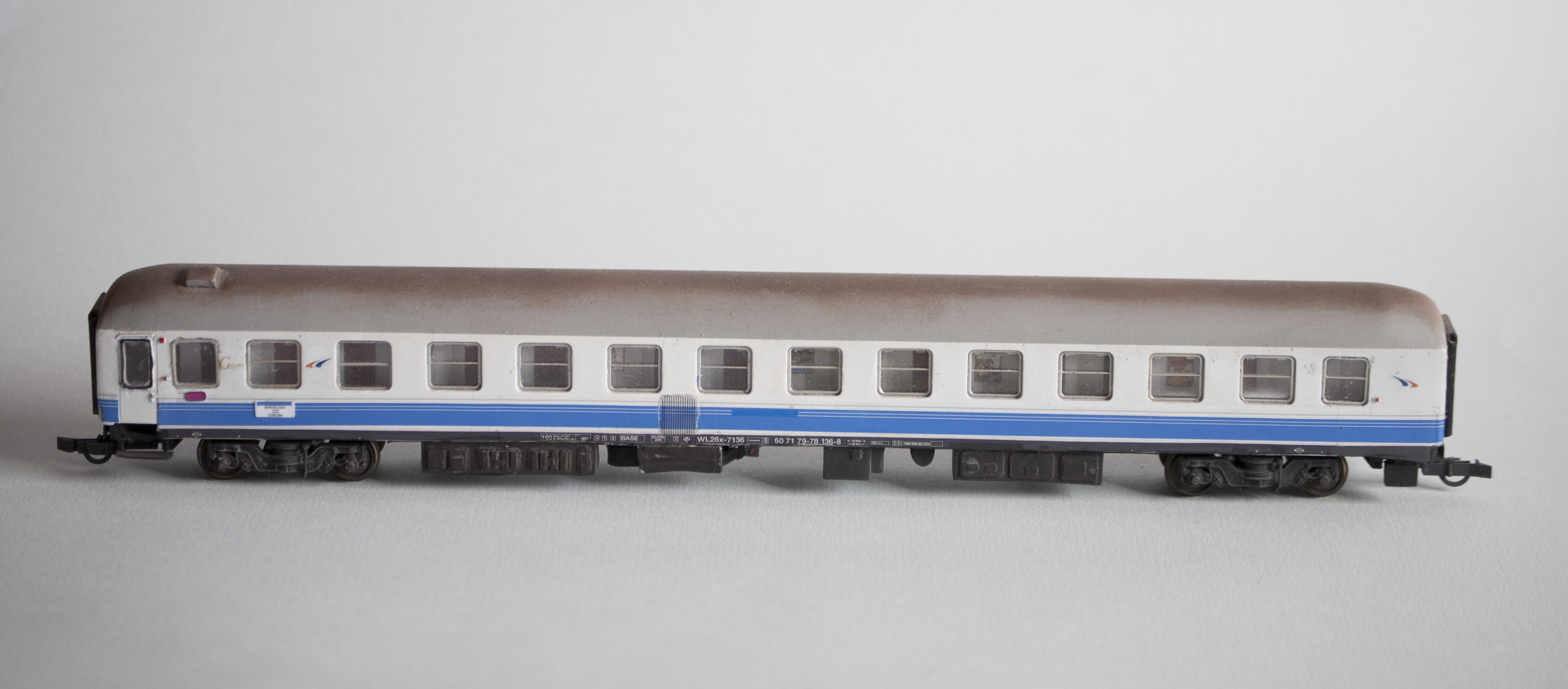

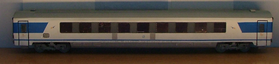

Bueno estos días ando liado con otro coche 9000, en este caso se trata del B10t-9309, posiblemente el último coche que monta FIAT es España y que en la actualidad aún circula en el diurno Iberia.
Los trabajos a realizar son:
-Cambio de bogies, le quitamos los GC (así de paso ganamos una pareja para futuros coches), y le colocamos los FIAT.
-Cambio de dos ventanas abatibles por otras que no lo son (se puede ver ese detalle en la primera foto que subo, fijarse en la primera ventana de la derecha).
-Detallar el interior conforme corresponde, basicamente se trata de quitar dos filas de asientos, recolocar el nuevo interior y pintar conforme en la realidad.
-Rematricular.
Ahora subo dos fotos, en la primera se puede ver la caja con el cambio de ventanas, le falta todavía colocar las cortinas decorativas y rematricular el coche.
En la segunda se puede ver el interior ya pintado a falta de mamparas y las puertas del salón que están por colocar.

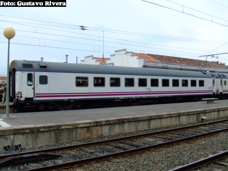

Y una del modelo real.
Foto de Gustavo Rivera en wagon.net

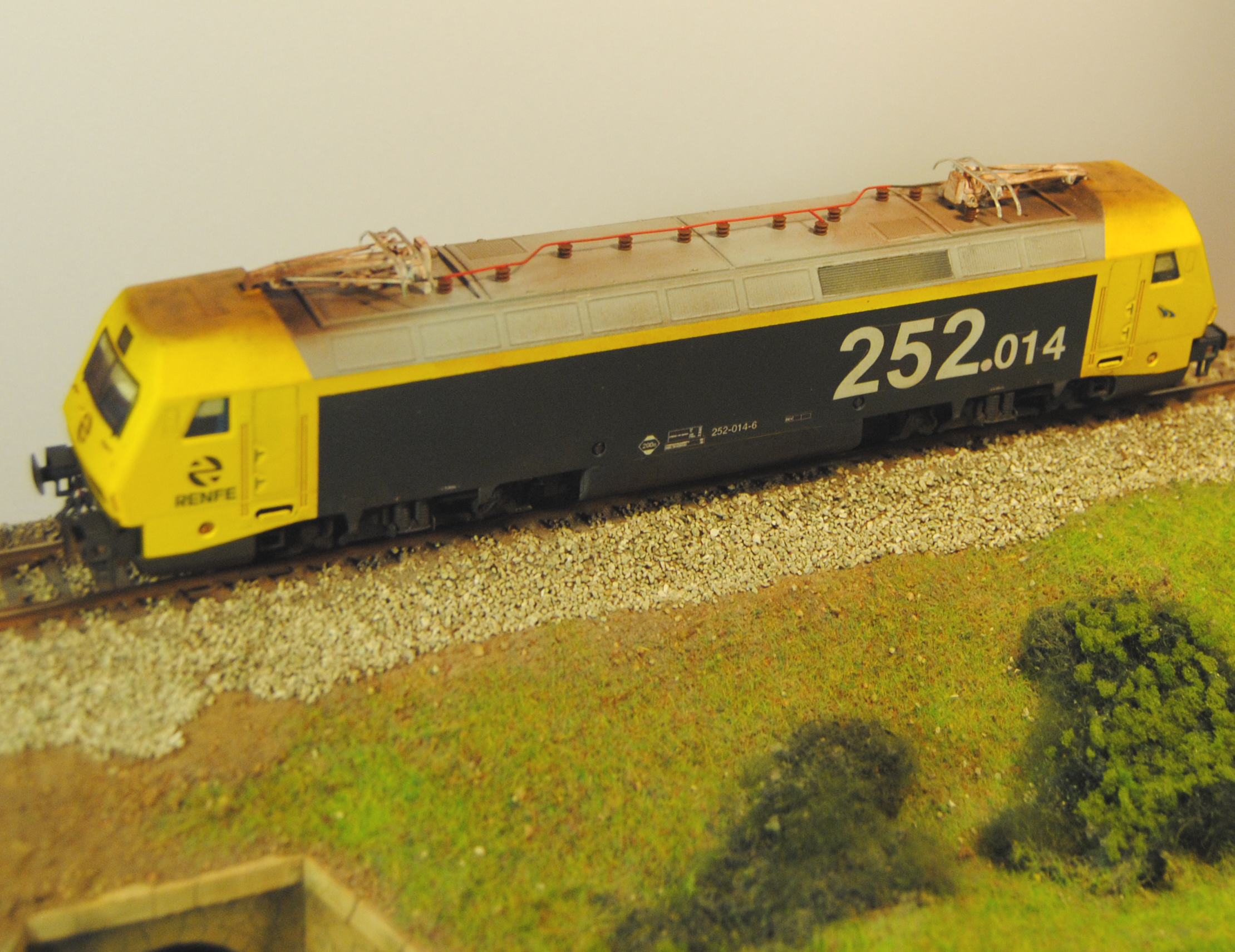

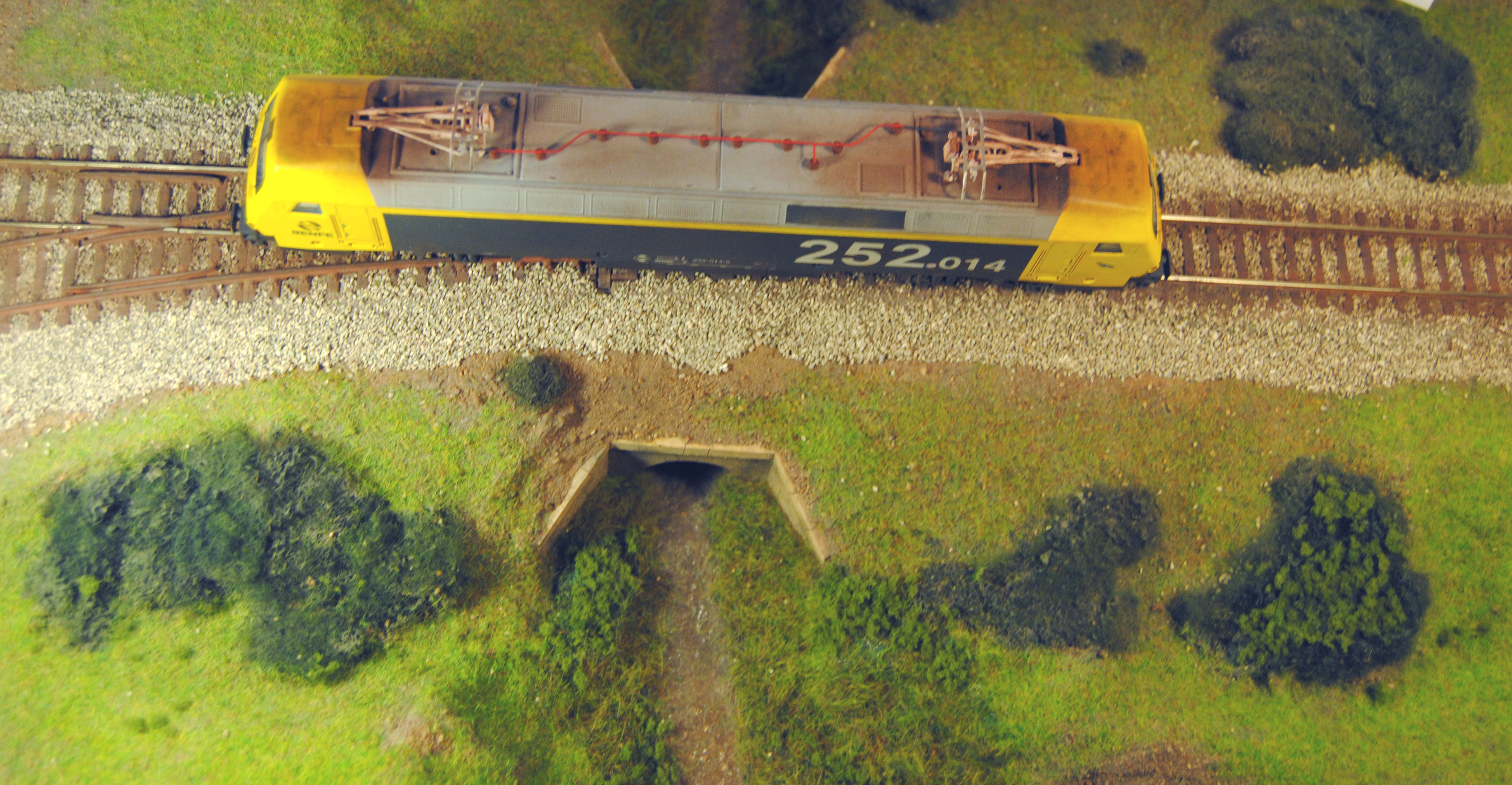

Que bonita la 252.014 y el arco, se me cae la baba !!! :!:

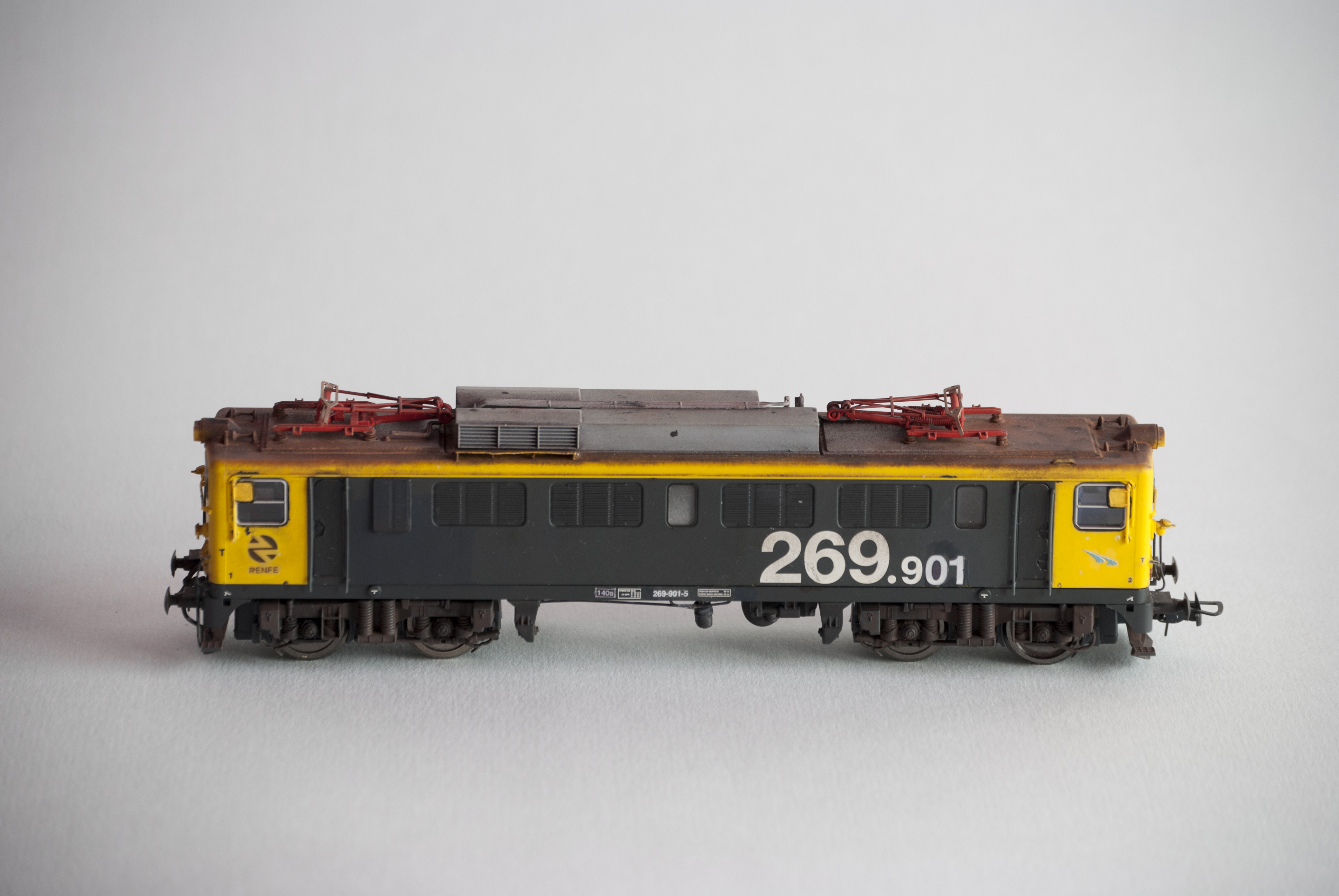

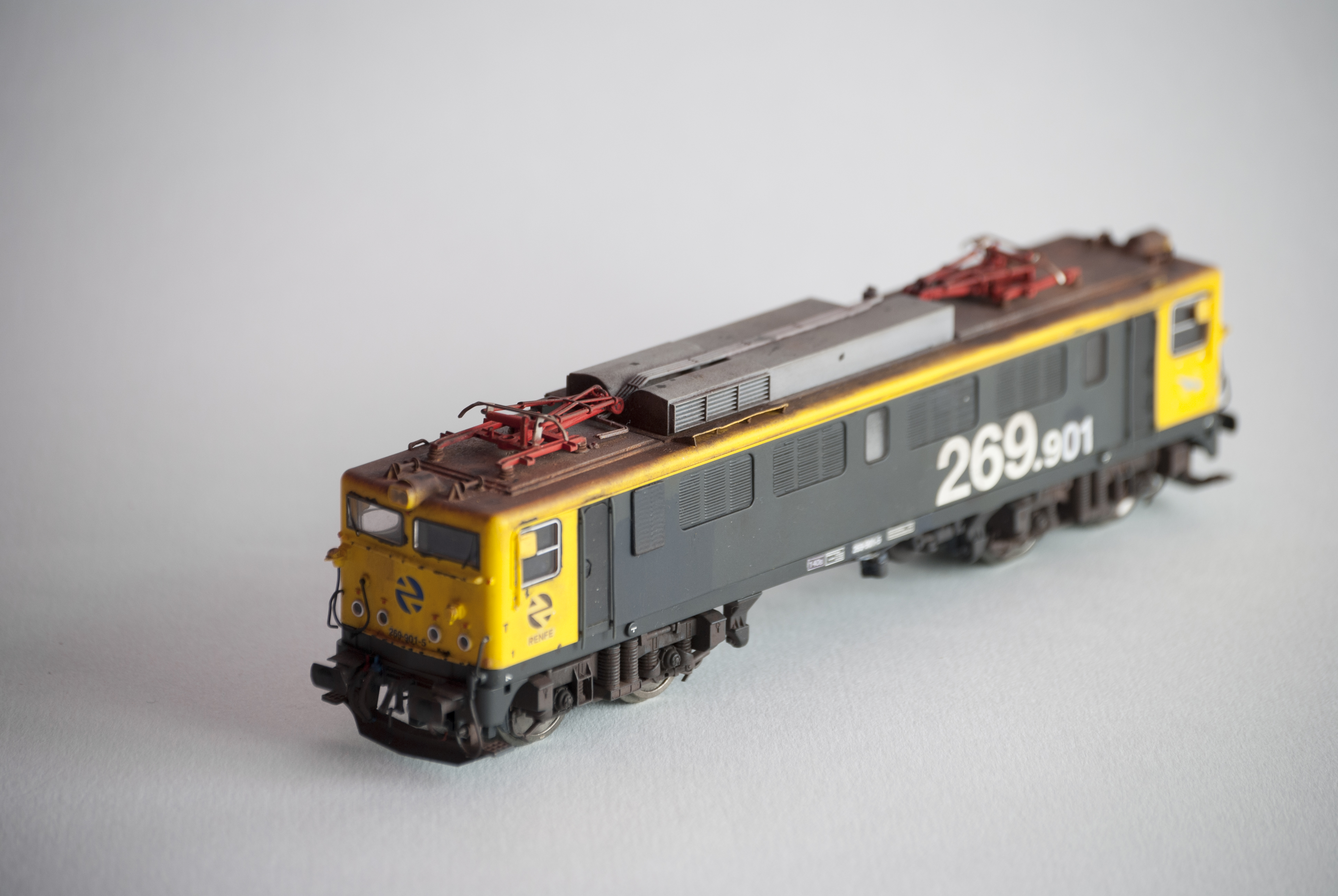

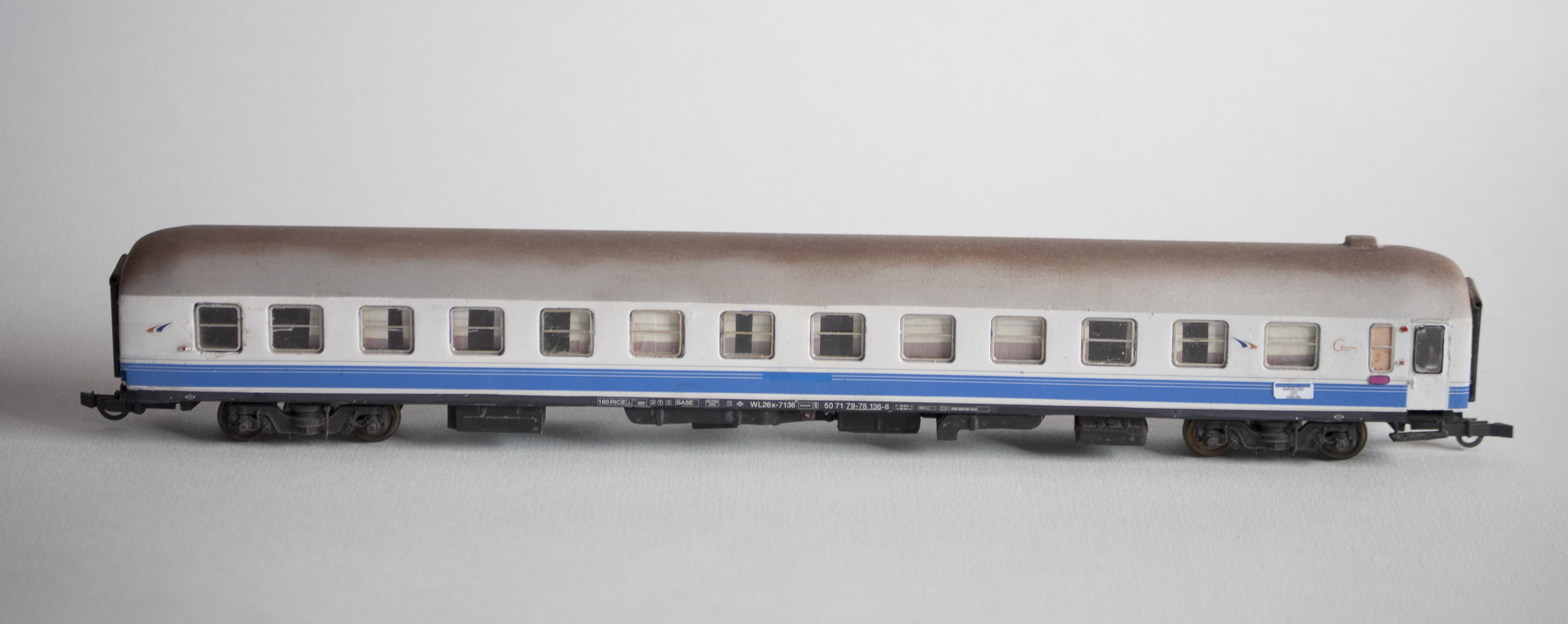

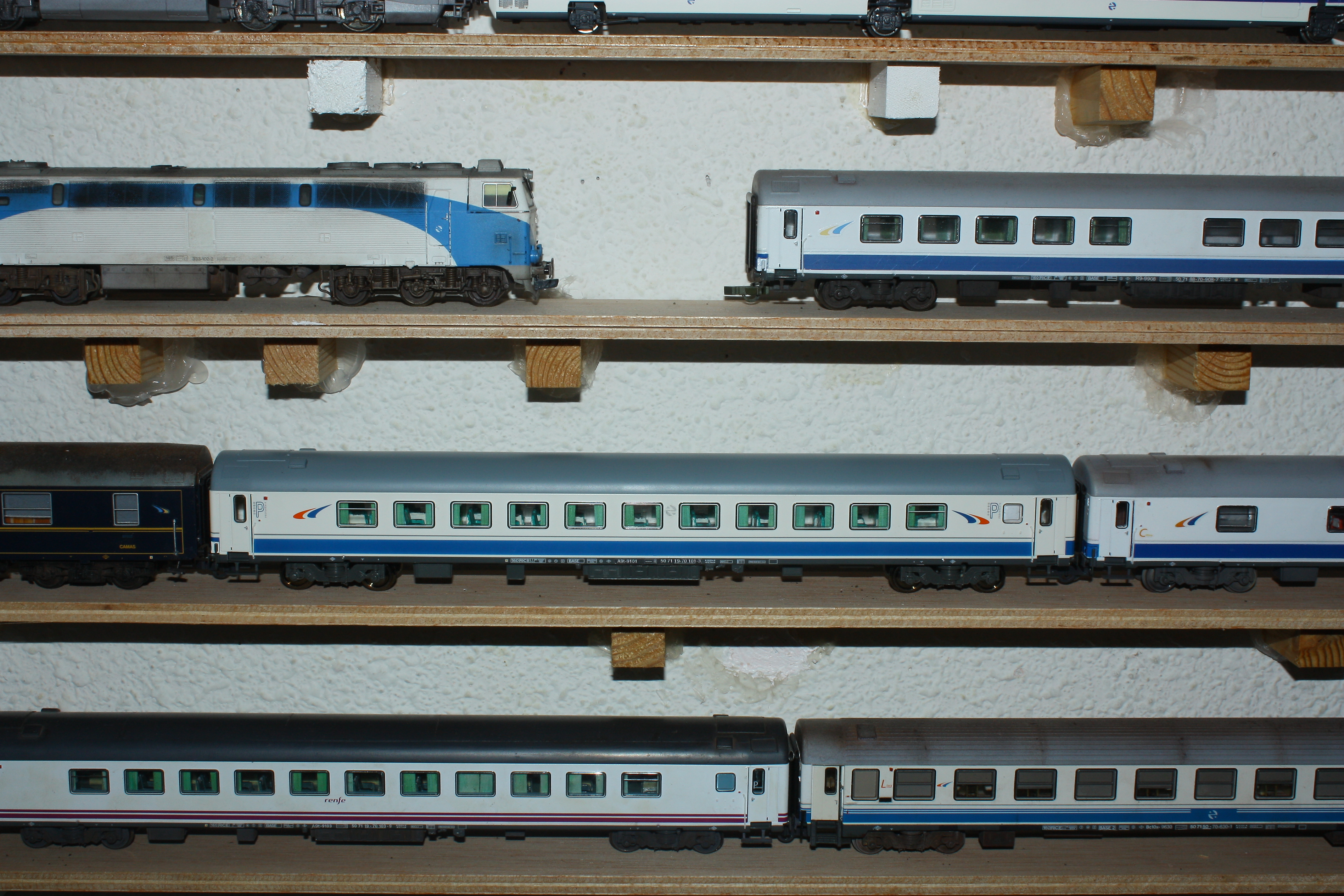

Felicidades Pistacho, es increible como el patinado del techo le da ese volumen y ese realismo a los danones, y a la 269 en la zona de los pantógrafos no digamos, es todo con aerógrafo?
pistacho
El patinado es pigmento seco aplicado con pincel.
