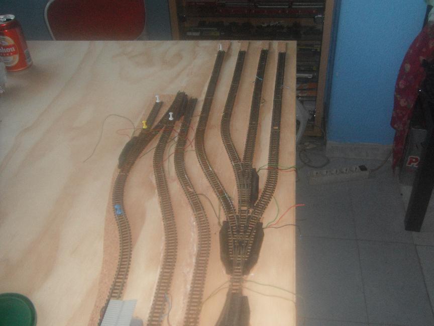

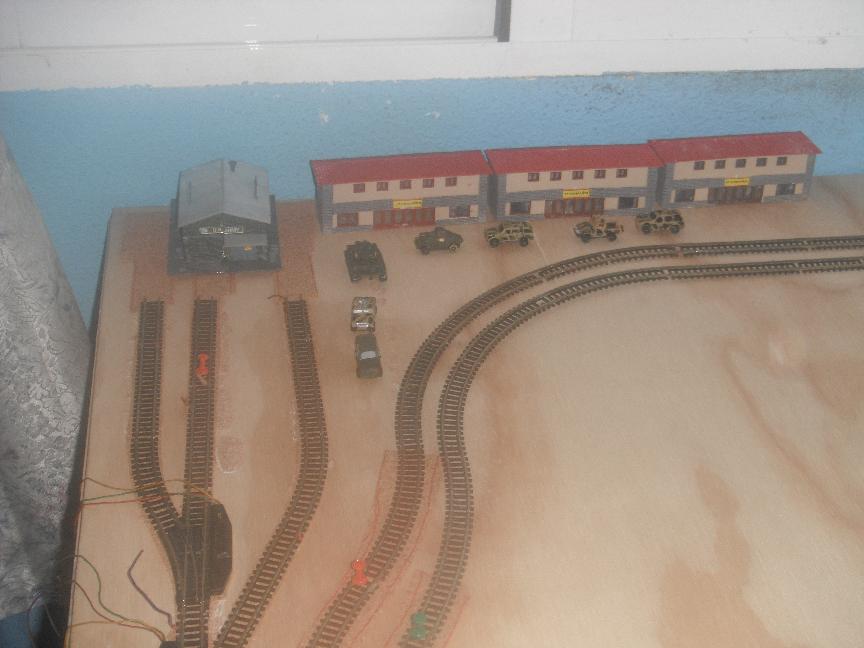

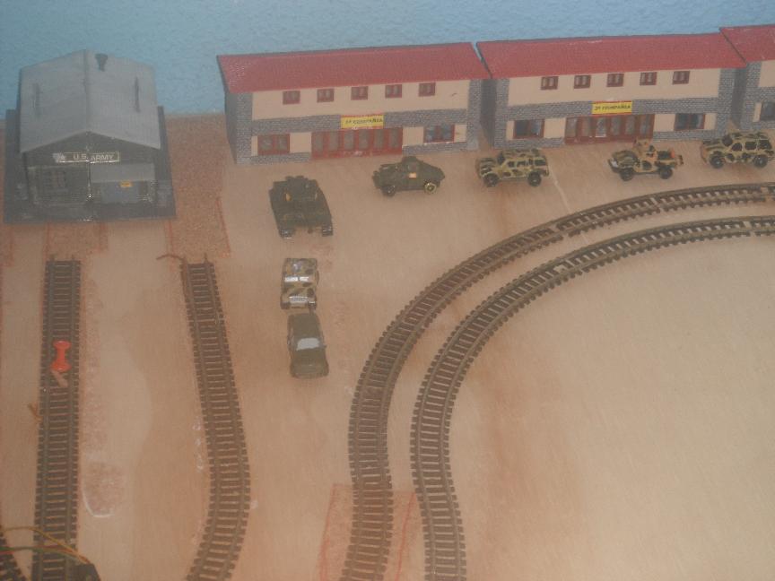

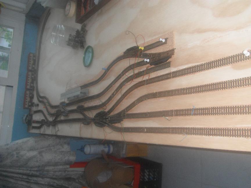

hola buenas os presento mi nueva maqueta aunque queda un largo camino ,espero que os guste aunque sea poco y si veis algun error me lo digais para arreglarlo

Hola. ¡Enhorabuena por haber empezado! Ya es mucho.
En cuanto a que cosas podrían tenerse en cuenta, sería de agradecer un croquis, dibujo o plano de la instalación completa para ver cual es el diseño que pretendes y poder comentarlo mejor.
Pero así de un primer vistazo te puedo decir dos cosas:
1.-Es importante tener en cuenta una distancia mínima de separación entre las vias. Para ello existen unas Normas Europeas de Modelismo (NEM) (también hay otras normas por ejemplo NMRA (americanas)). En estas normas encontrarás la distancia mínima entre vias según tu escala y el tipo de vehículos que vayas a usar. Las vias en curva que se ven en la tercera y cuarta foto parecen emasiado próximas, y comprobaría que cumplen. Consulta en concreo la NEM-111
http://www.iguadix.es/content/normas-en-espa%C3%B1ol
2.-El cableado soy partidario de dejarlo bajo la maqueta y no por encima para acabar teniendo que ocultarlo con la decoración. Por dos razones: facilidad de mantenimiento y seguridad de la instalación.

hola buenas.gracias compi turin por las aclraciones lo del cableado le estoy haciendo un cuadro de mando que ya pondre fotos con pulsadores y interruptores .
