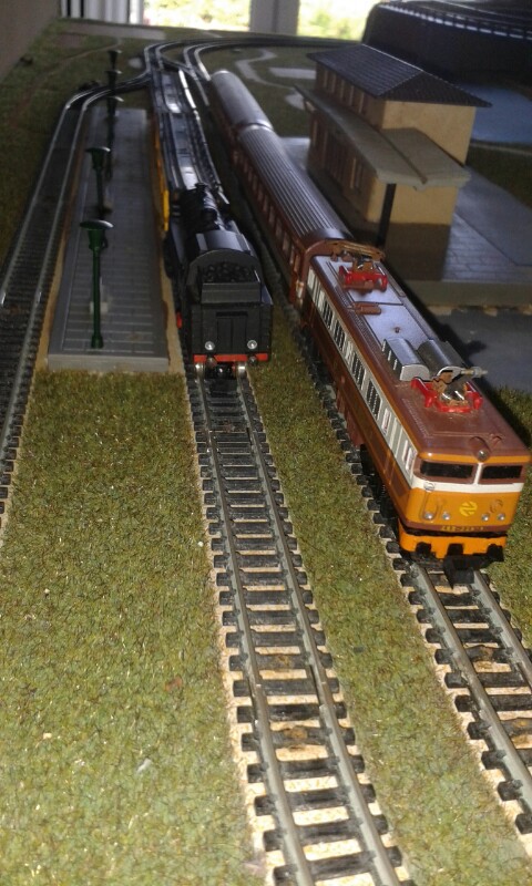

Hola a todos de nuevo. Después de varios meses vuelvo a dar señales de vida por aquí.
Ya estoy a punto de acabar el máster que os comenté que había empezado. El caso es que, a ratos, durante el curso he ido avanzando con la restauración de la maqueta, pudiendo dar un empujón durante estas últimas semanas (que ya no he tenido clases).
Pues bien, os pongo al día. En primer lugar, el tema eléctrico. Hace algunos meses compréun segundo transformador para la maqueta, de manera que ahora cuenta con dos circuitos independientes. He decidido poner un trafor para la vía exterior y otro para la interior.
También, como ya comenté que haría, he cambiado todo el cableado (soldando cables con estaño por primera vez en mi vida). Aquí podéis ver como ha quedado la maqueta por debajo.
Ahora, ya en la parte visible del tablero, aparte de aislar los dos circuitos, he puesto cuatro interruptores en las cuatro vías muertas de las que dispone la maqueta (una en el circuito exterior y tres en el interior).
Además, he puesto ya las vías del set D que compré a Judafer (aunque todavía no he clavado la mayoría de vías al tablero).
Y, por último, he conseguido hacer funcionar a la vaporosa alemana. Sin embargo, aún hay mucho trabajo con ella, pues le he tenido que quitar las bielas para que funcionase (una además está rota) y el muelle que une el bogie delantero con el resto de la locomotora está algo dañado y provoca un descarrilamiento en los desvíos si circula en ese sentido.
Y ya sin más explicación, os pongo dos imágenes de la parte nueva de la maqueta y un vídeo circulando ambos trenes (aclaro que el vídeo lo he grabado con el móvil mientras manejaba el tren con la otra mano, así que no se trata de un gran montaje de Hollywood precisamente).

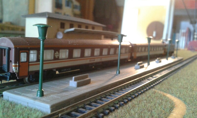

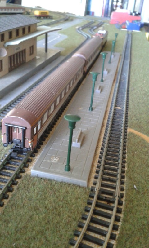

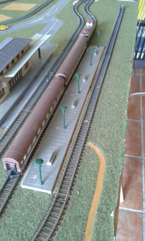

Por otra parte, en el último mercadillo de trenes en Torrent vi unas farolas que son casi idénticas a las que traía originalmente la maqueta, así que no dudé un momento y las compré.
Así que ahí va un pequeño reportaje de las nuevas farolas en esta Iberama.

Quedan bien, pero (si me lo permites) hubieran quedado mejor si en lugar de estar alineadas con los ejes de los bancos lo estuvieran con el eje central del andén.
Otra sugerencia. Pinta las pantallas de las farolas para que no parezcan tan opacas. No parecen funcionales, ¿o lo son?
Si quieres echar un ojo a mis vídeos de trenes en escala N, y algo más, pincha aquí: http://www.youtube.com/user/josito331
Mensajes: 29
Ubicación: Alginet (Valencia)
Registrado: 14 Ago 2015 12:03
Pues las farolas las he puesto en los agujeros donde estaban las anteriores. Es decir, donde te marca el propio fabricante.
Y, sobre pintarlas, sí que lo había pensado, la verdad, porque así como están quedan poco realistas. Miraré si por casa tengo alguna pintura que se ajuste.
