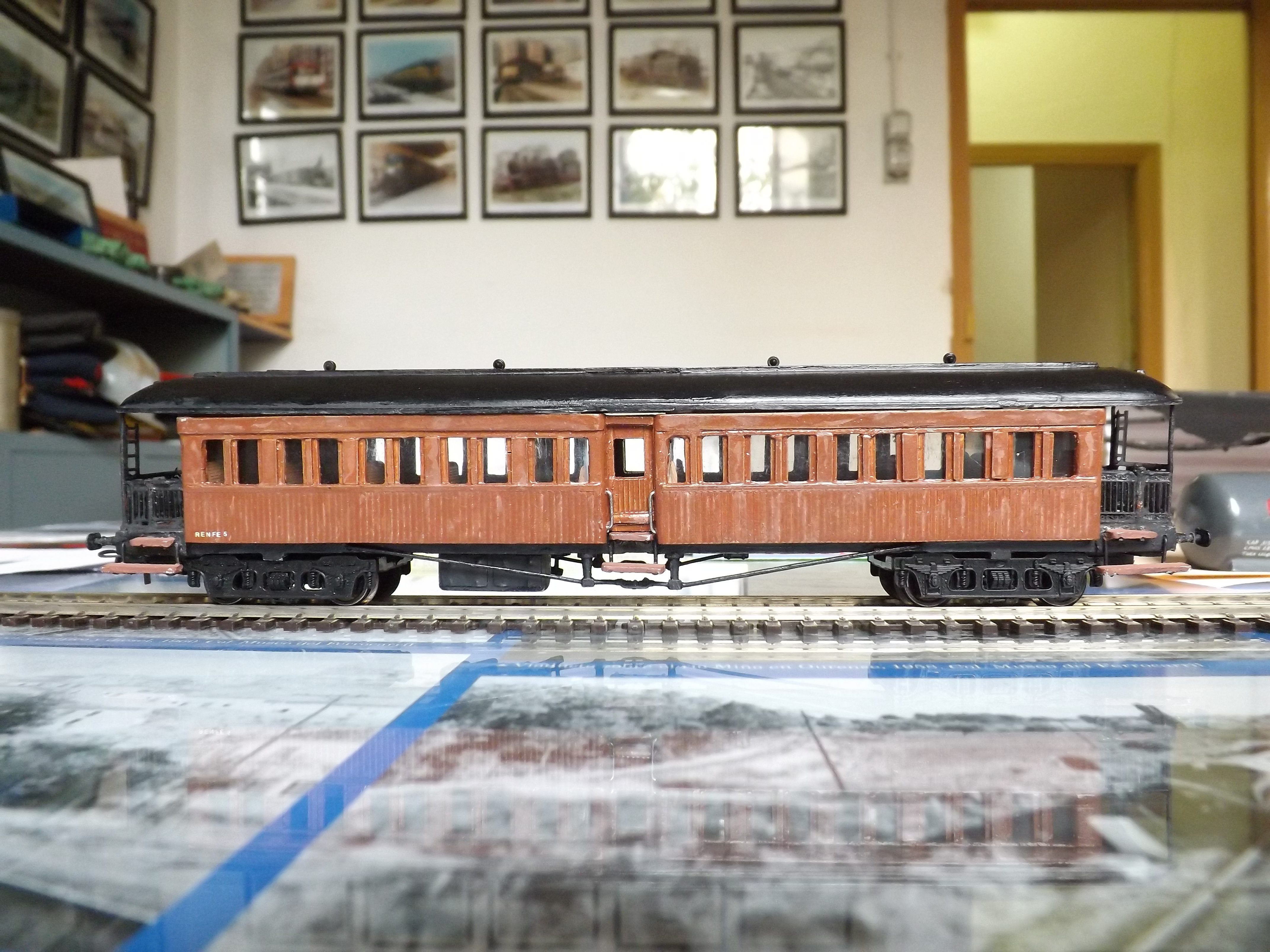

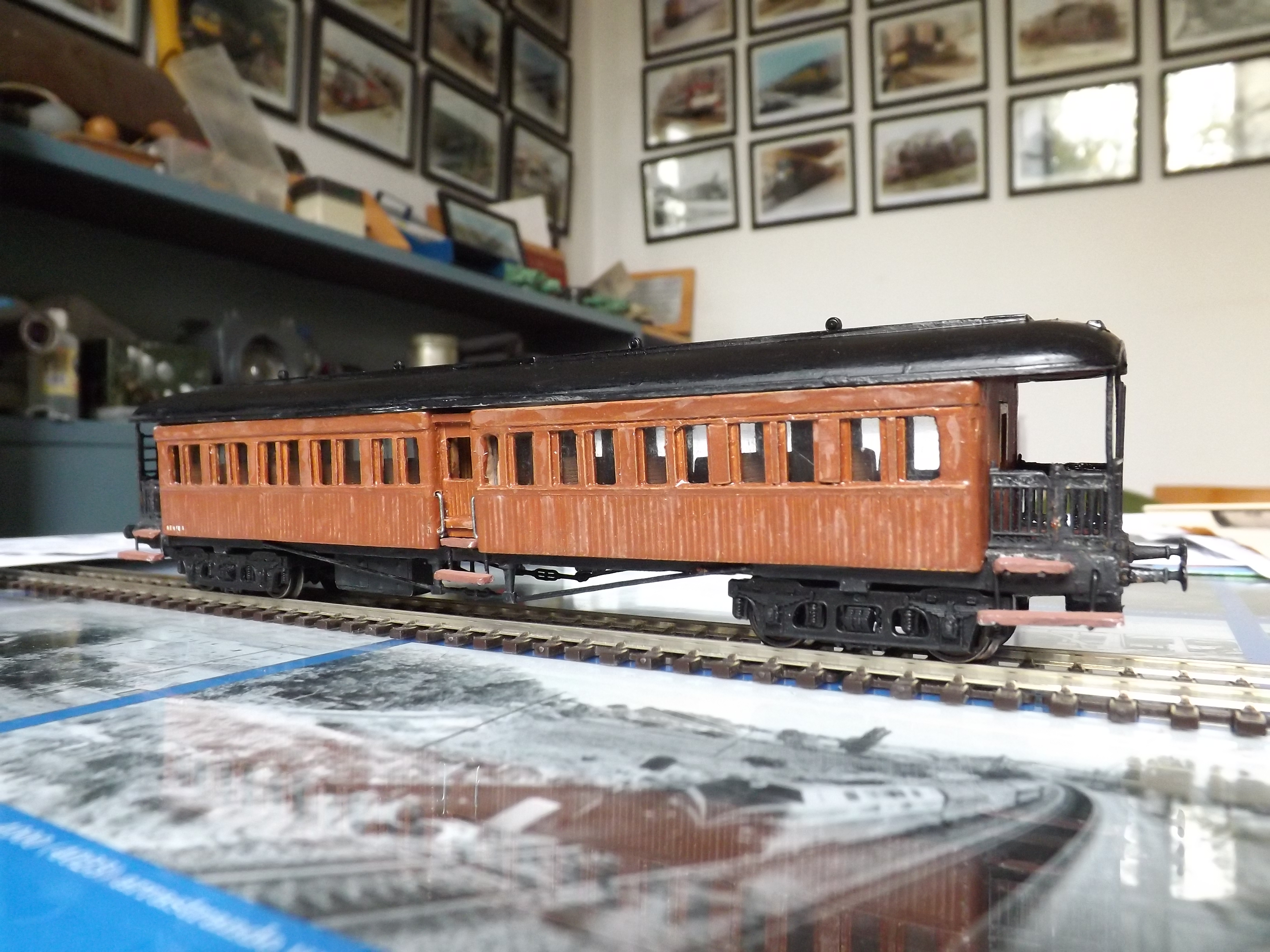

Bueno, ahí va la foto de un cercanías de Norte hecho por Carlos Rodríguez, socio de la AMAF, mucho antes de que a Mabar se le pasara por la mente reproducirlos.
La base son dos coches americanos, de esos del Oeste que vendían a precio de saldo en una caja enorme en las grandes superficies.
Tienen su puerta central, las ventanas correctas, y los interiores con los asientos bien reproducidos, con sus tablillas y todo.
Y también tienen un montón de años

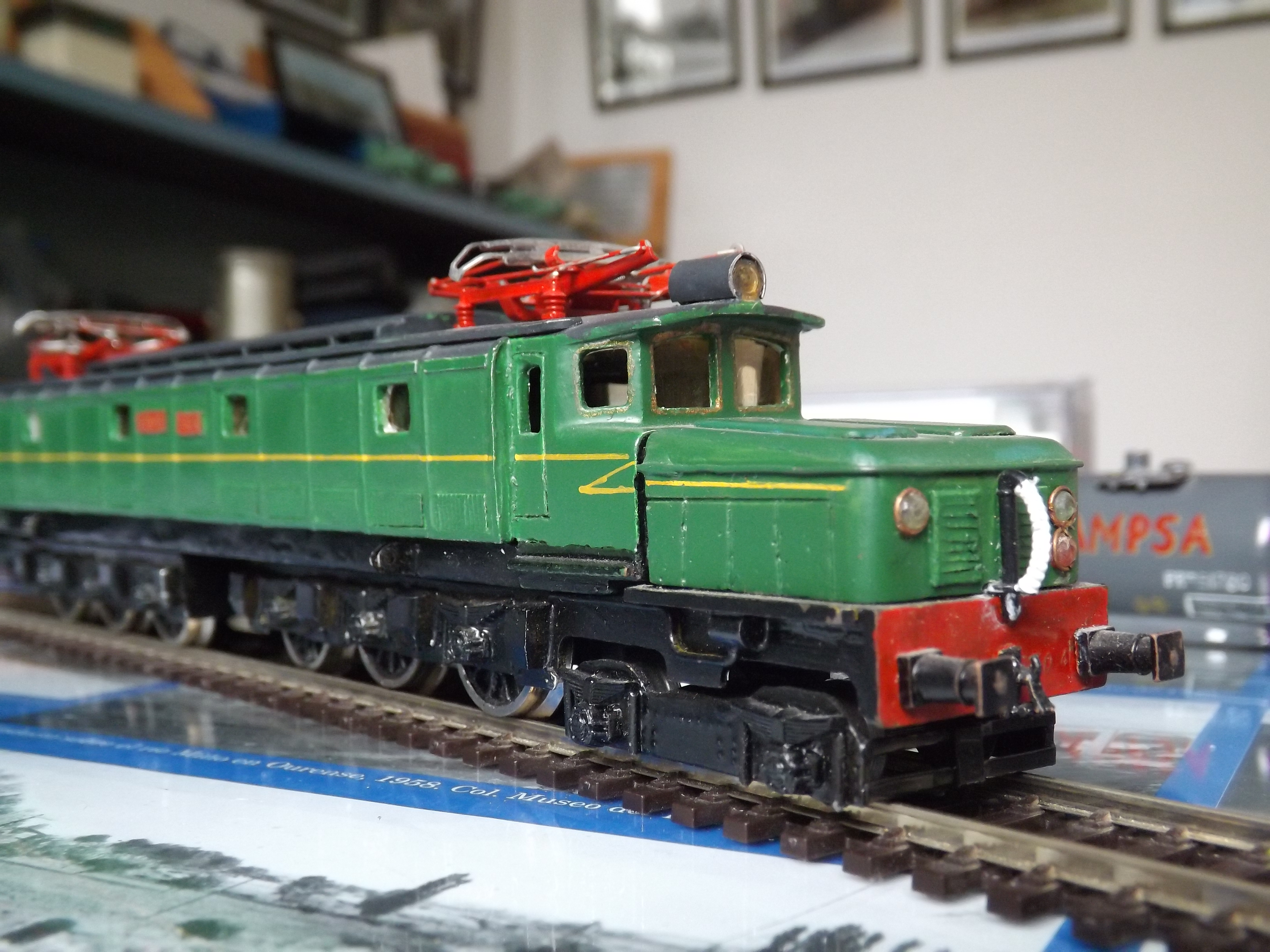

Y ahora,...mas difícil todavía: ¡La 7500!.
Pero hecha por Carlos ... de madera.
Con dos motores Mabuchi, engranajes de Scalextric y un sistema de desplazamiento de los bogies mejor que el de Electrotrén.
Por cierto, la línea amarilla está hecha con...tiralíneas y pintura.
Tal vez penséis que el foco superior es un poco largo, pero es que en su interior lleva una bombilla. Cuando se construyó no existían los leds.
...vaya trabajo darle esas curvaturas a la madera.

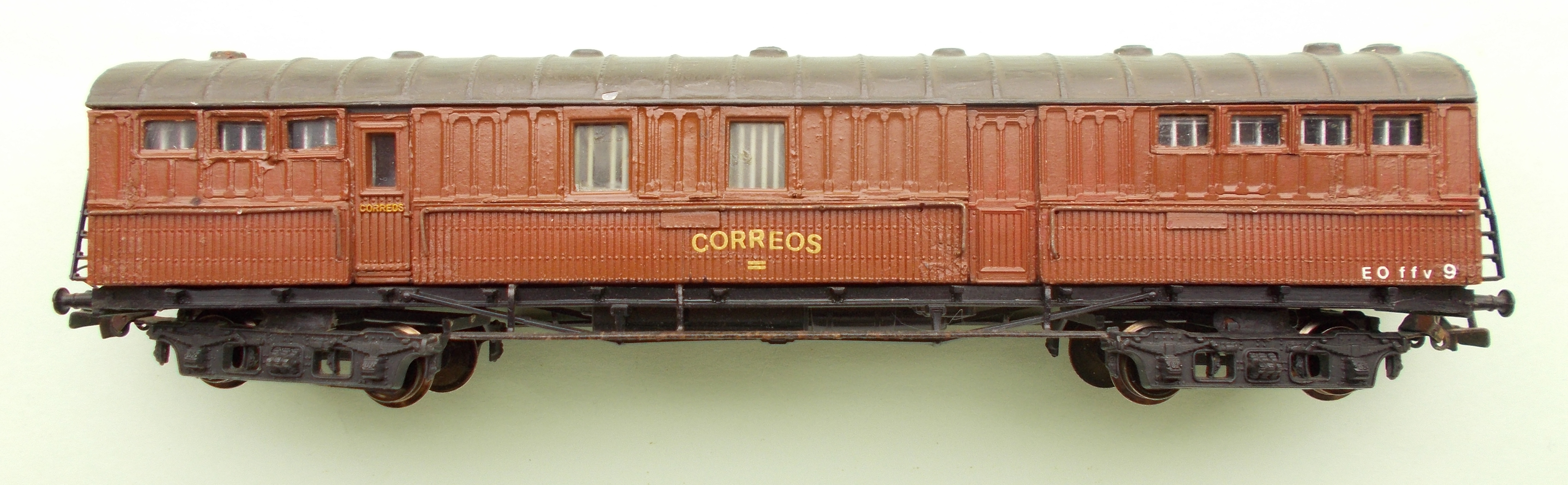

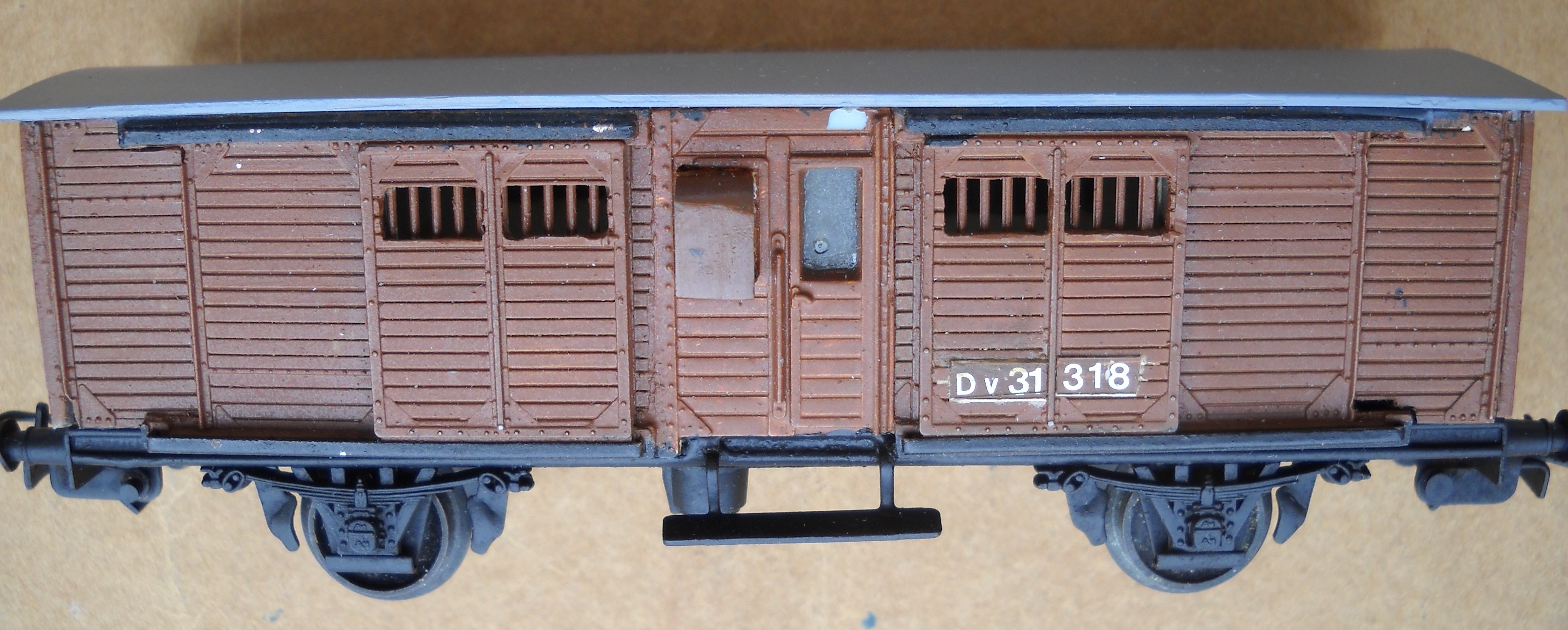

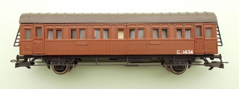

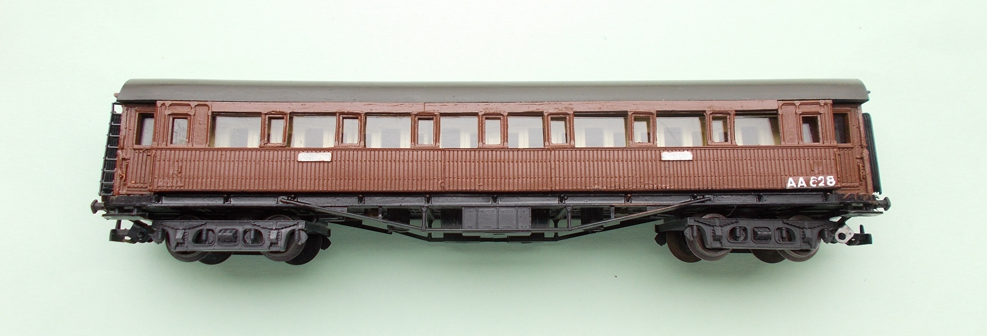

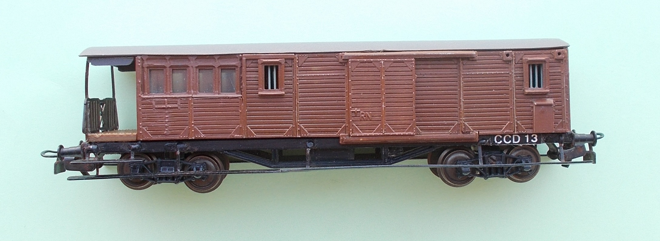

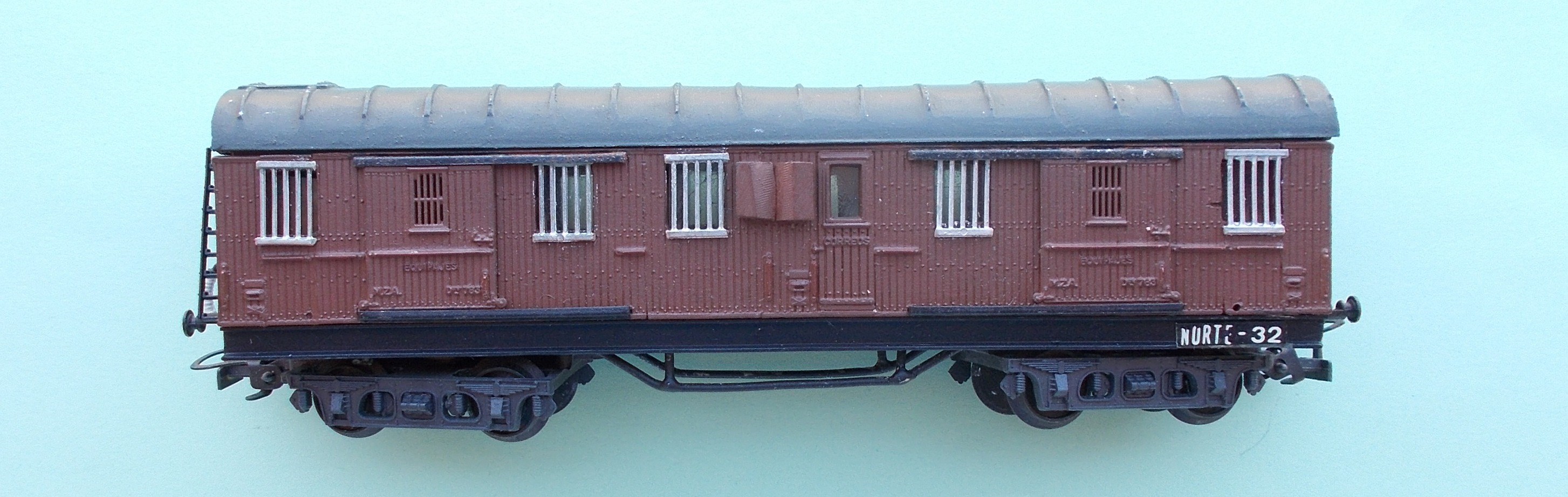

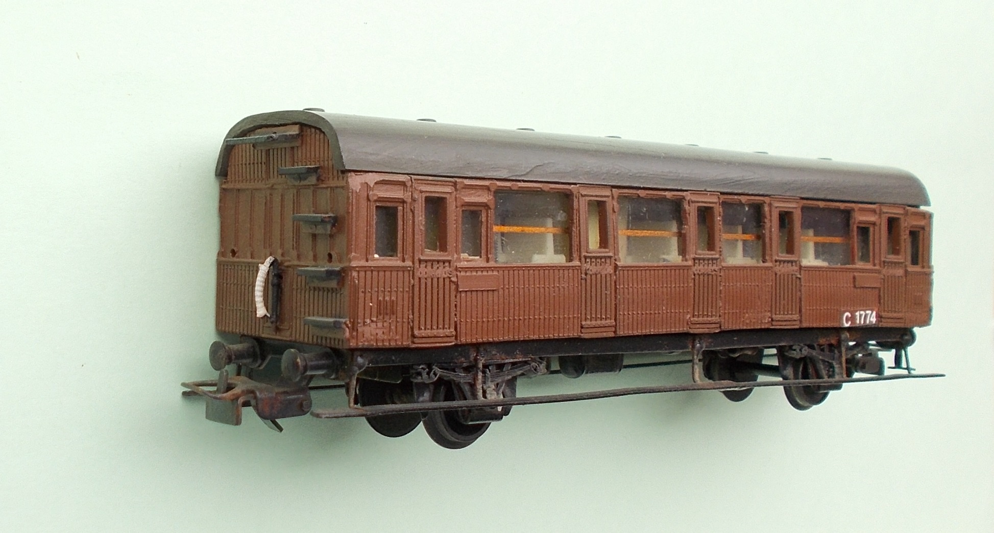

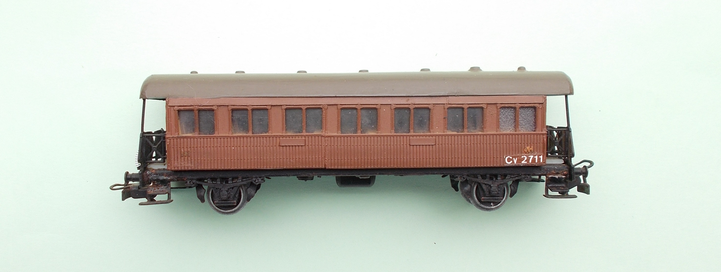

Me complace poner unos modelos del parque Renfe "de madera". Están realizados con carrocerías del vagón y furgón de dos ejes de Electrotren (el artesano no dispuso de Evergreen o similar), también con carrocerías de Garvi y con bogies Lima, Garvi o Liliput. Al no utilizar carrocerías ni bogies de los "costas" de Electrotren, podemos decir que la realización de estos modelos es anterior a 1976 (año en el que aparecieron los mencionados "costas"). La utilización de dichas carrocerías limitó los detalles de los modelos y/o condicionó el acabado final de los mismos. No obstante, son modelos respetables, con mucha personalidad, notables por el trabajo empleado, y que, en vía, dan suficiente imagen de los vehículos que representan.
