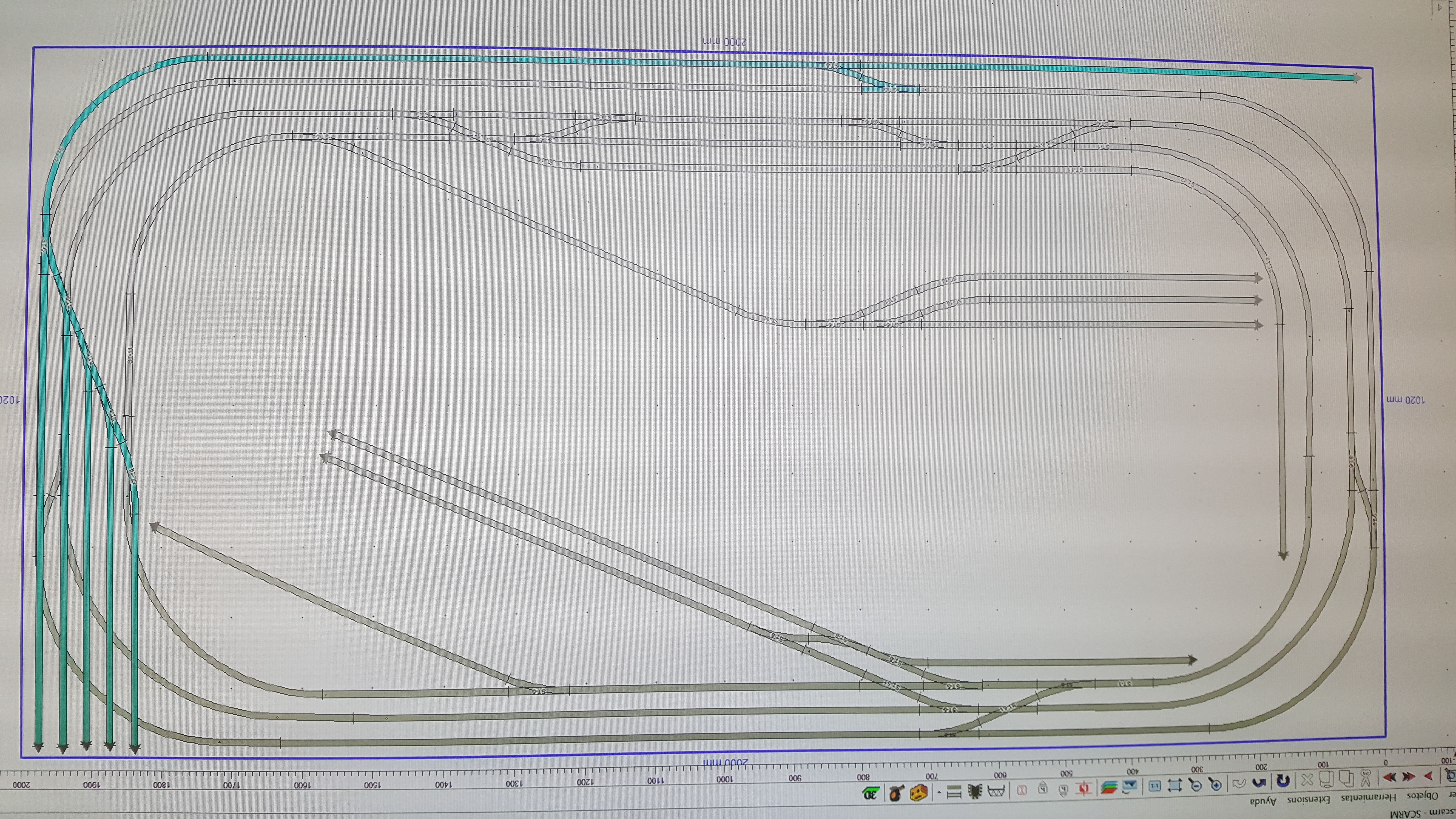

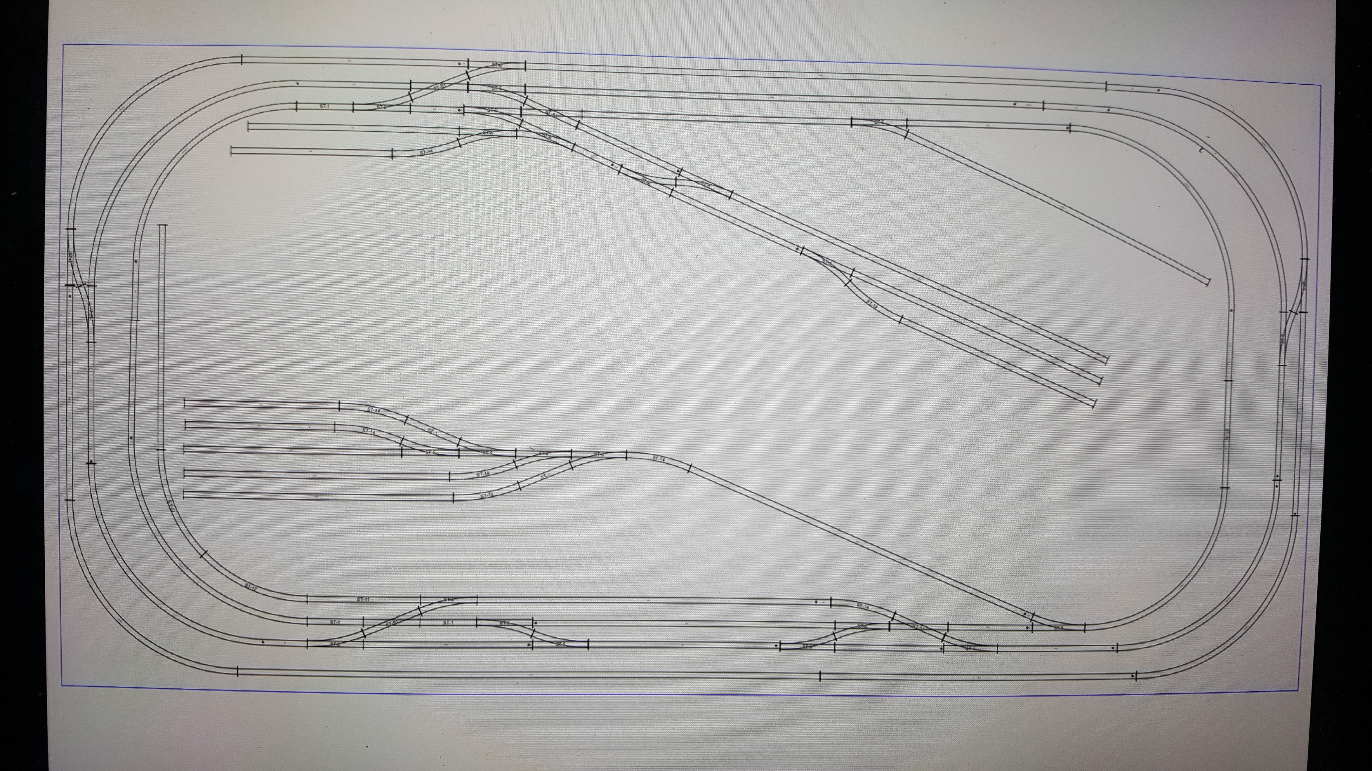

Estimados amigos y compañeros, os paso mi proyecto final de circuito que después de vuestros consejos he ido rectificando, explicó.
Escala N
Tablero 2000mm X 1000 mm
Época III/IV
Digital, desvíos analógicos
Vias PECO
Circularán, unos 8000, un talgo, dos mercancías.
Sed benevolos pues solo esto me ha llevado cuatro meses......
Saludos y gracias
Cualquier crítica es cordialmente aceptada y estudiada

Por que no alargas las vias muertas que salen en la parte inferior del circuito? mas que nada por que teniendo esa via tan larga que acaba en cuatro vias muertas cortas no te permitiria estacionar composiciones mas o menos largas ,
Otra obsercacion la via muerta del angulo superior derecho, tambien corta , tiene alguna finalidad?Aqui te dejo un par de reflexiones, Saludos, :)

Ayudaría bastante, a la hora de emitir comentarios, el saber cómo vas a explotar el circuito: estación/estaciones, industrias, mantenimiento, etc. No obstante, a simple vista coincido con los comentarios de bolet1.

Buenas tardes.
Mas allá de la forma de la maqueta, oval, perimetral, en "L", "U" o "E" lo que se nos ocurra todas las maquetas "interesantes" tienen un denominador común: La estación oculta o lo que se conoce como "el resto del mundo"
La estación oculta puede estar en un nivel inferior oculto, en un extremo, estar dotada con un transbordador o formada por un haz de vías con sus desvíos, o incluso ser una estantería motorizada o vete a saber que mas ingenios hay por este inmenso mundo.
Pero sea como sea, pequeña o grande de muchas o una sola vía, es fundamental para dar sentido real a la circulación de trenes.
Tras leer algunos de los primeros libros sobre planificación de maquetas enseguida asumí esta necesidad para mi futura maqueta, y todos mis diseños han contemplado de una u otra manera una suerte de estación oculta donde poder dejar las composiciones paradas fuera del alcance del observador, el tiempo que sea necesario.
No se las dimensiones de tu maqueta pero por el trazado deduzco que son mas generosas de lo que muchos pueden encontrar, y seguro que podrías trabajar en varios niveles. O si te resulta complicado y no quieres meterte en ese lío plantéate al menos que en un lado de la maqueta exista una zona oculta tras el decorado en la que poder estacionar composiciones.
En serio, es fundamental, cualquier maqueta "adulta" dispone de ello. Honrosa excepción algunas maquetas tan grandes y con varias estaciones que no la precisen. pero incluso la mayoría de ellas, las mejores al menos, la tienen.
Estas a tiempo!!

Comentarios a vuestras indicaciones.
Bolet1, correcto, puedo alargar unos 10 cm esas vías y efectivamente quizás esa de arriba no sea necesaria. Gracias
Rubio, disculpa, es un trazado mixto, básicamente hay factorias, almacenes y una explotación minera que prácticamente es el motivo general de la maqueta.
Turín, correcto, la idea es una Mikado con una composición de seis ocho miles más dos furgones, dos valencianas con unidades de carga y transporte de materiales, un talgo de siete vagones y otra composición de ocho miles azules más furgon y coche correos y además de una línea de coches cama de la compañía internacional que estoy buscando aún, lo que me dices lo tengo ahí dentro, pero no soy capaz de conseguir ese diseño, no obstante como tiempo es lo que aún tengo antes de comenzar al montaje de la maqueta, me pregunto y te traslado la pregunta si sería lo más lógico arriba a la izquierda en nivel superior o abajo derecha superior o inferior....?.
Esta planteada una pequeña estación de paso y el resto es industrial, pero efectivamente ese parking es esencial.
Muchas gracias y replanteo estas situaciones.

Siguiendo casi al milímetro vuestros consejos, he rectificado, ampliado y planteado de nuevo el circuito.
Ahora cuenta con una planta superior para estacionar las composiciones.
Si....?

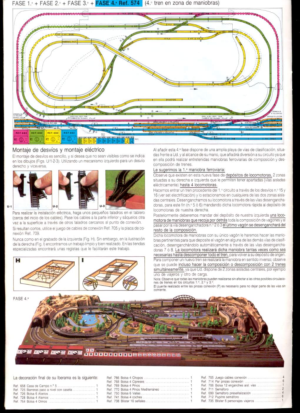

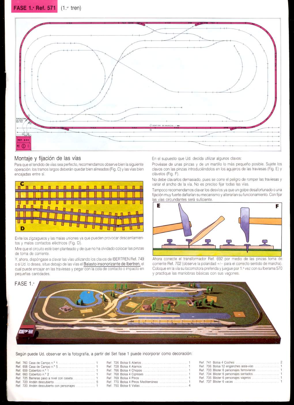

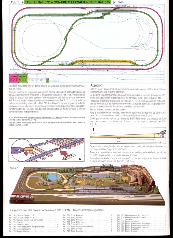

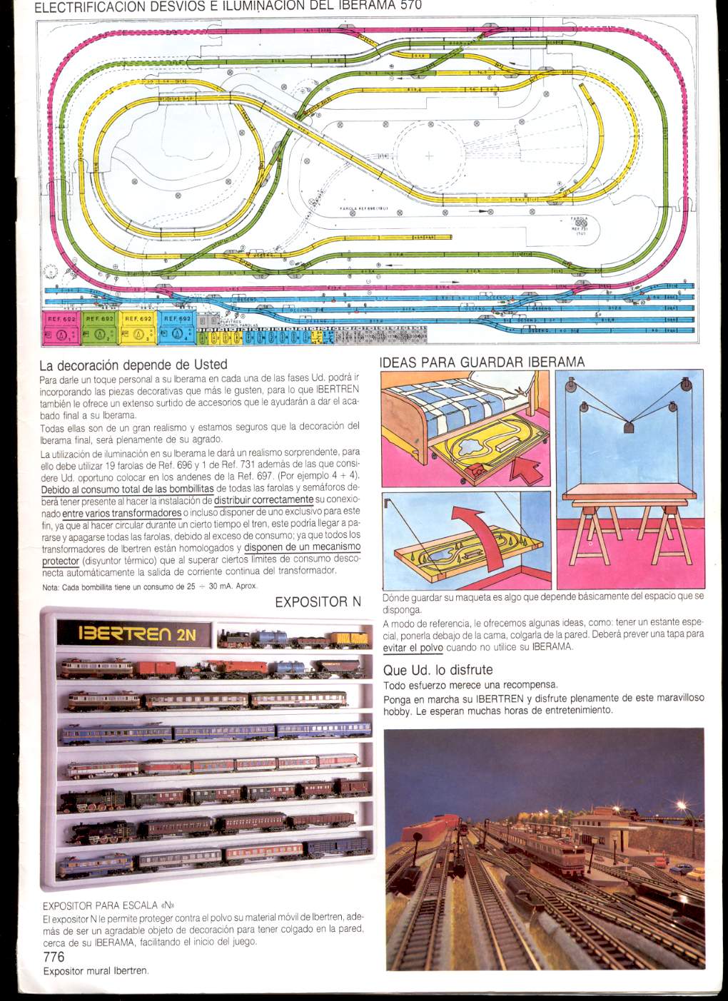

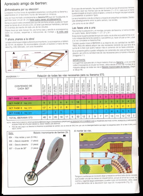

¡Hola Appel! Se me había pasado tu hilo.
Te envío por si te es útil, los planos de un Iberama 570, que es de las mismas medidas que dispones tu.
Espero te sirvan para algo... ;)

Fantástico, muchísimas gracias.
Esto me sirve de mucho para replantear algunas dudas y hacer más coherente mi diseño, te lo agradezco sobremanera.
Saludos y a tu disposición
