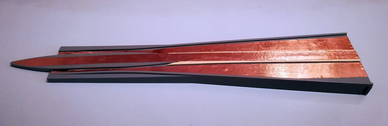

Si decía que una de las tareas que me resultaban más tediosas es encarrilar locos con muchos ejes, peor aún es cuando tengo que encarrilarlas en la vitrina. Aunque quizás no sea lo habitual, pero en los estantes de la vitrina tengo vías, que al fin al cabo es el estado natural de una loco: sobre una vía.
El encarrilador que os presentaba, fabricado por Proses, tiene como pega que es demasiado largo para operar con él en una vitrina, pues mide 50 cm. Copiando la idea he adaptado un encarrilador corto, de los clásicos de plástico, para que las locos encarrilen solas:
Con unas tiras de madera he igualado el nivel de la zona central a lo largo de todo el encarrilador y he colocado láminas de cobre adhesivo de forma que pueda usarlo en 2C y en 3C. Después de hacer la foto he optado por soldar unos cablecillos finos con funda de silicona, muy flexibles, para poder pinchar corriente en el encarrilador de forma cómoda. Basta con duplicar las conexiones en la vía con unas simples pinzas de electrónica para que todo funcione.
