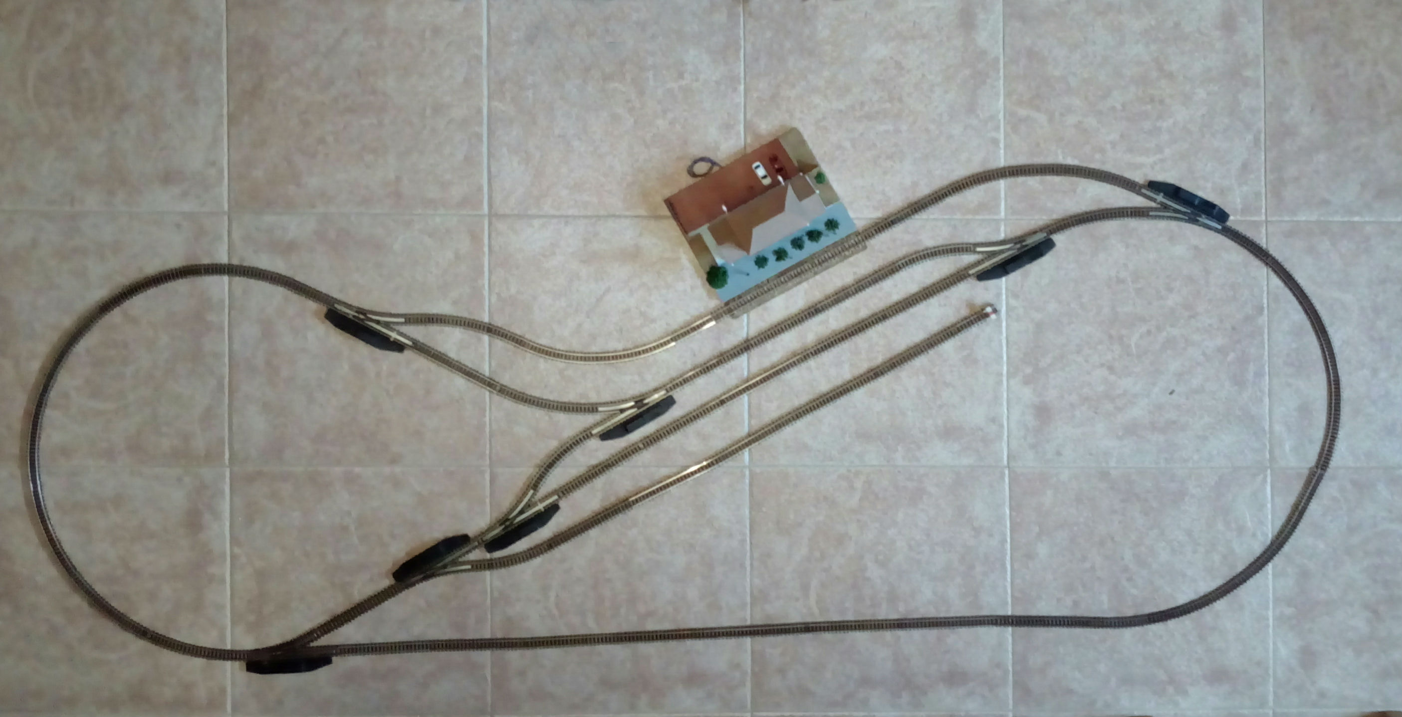

Tal como tienes el esquema de vías, solo te funcionará con locomotoras 3n. Esas vías en diagonal con acceso desde los 2 extremos te dará corto en 2n.
Creo además que los desvíos 3n tienen los carriles interconectados.

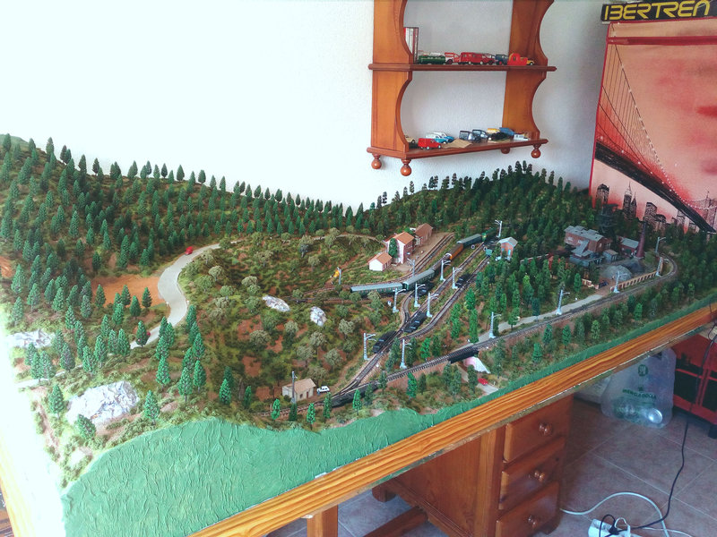

Buenas, ya lo se, mismamente el bucle de retorno ya haría el corto, lo que pasa es que actualmente todo mi material excepto algua locomotora es 3N y la maqueta esta la hice en 3N por lo mismo, el compañero imagino que tendrá circuitos independientes para cada sistema, la imagen la puse como parte de la explicación para que viera como la hice yo para no tener luego problemas con la vía una vez puesta, y me metí en mas berenjenales que serían para explicarselos después si quiere porque además a la vía le puse una vez instalada el balasto de la forma tradicional, también engorroso en este sistema.
