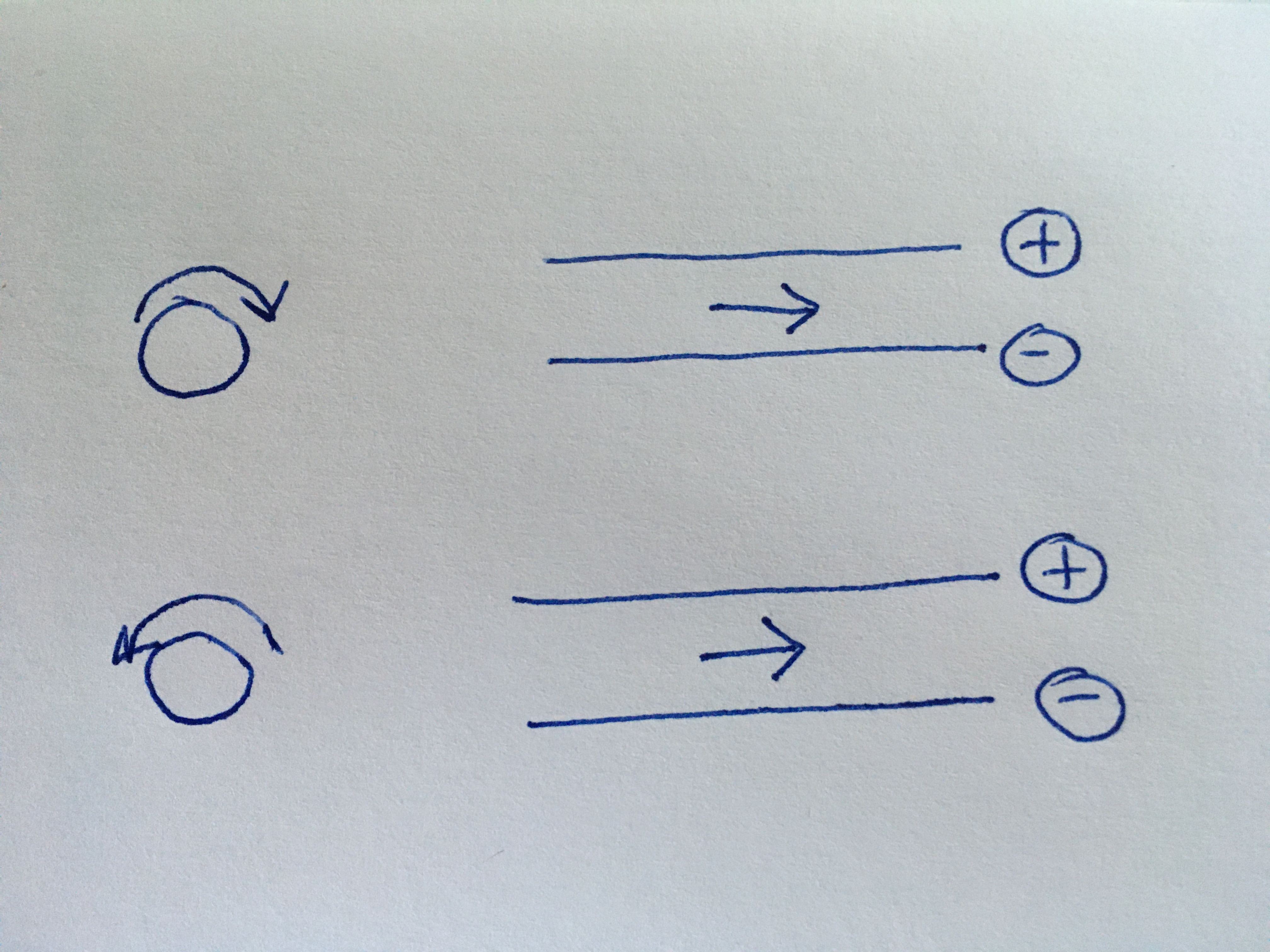

Bien, si los diagramas están bien ( lo del 10151/10152 me tiene un poco loco) lo que se deduce de los diagramas de la página 17 es que el tren va hacia delante con el positivo en el carril izquierdo y el puente de diodos formado por los cuatro diodos de la vía K hacen que el positivo pase del extremo "de salida" carril izquierdo al extremo "de entrada" carril derecho (carriles cambiados para la polaridad negativa) de forma que al pasar por el bucle, ese carril derecho de entrada se convierte en el carril izquierdo "de salida" de la vía T (síguelo con un bolígrafo de colores, usa el azul para el negativo y el rojo para el positivo, ten en cuenta que independientemente del mando, el carril "interior" del esquema de la página 17 sería rojo y el "exterior" sería azul.
¿porqué no bastaría con cambiar los cables?
Supón que tienes un óvalo con la locomotora y al girar el mando a la derecha, el tren lo recorre en el sentido de las agujas del reloj. Si cambias los cables, efectivamente estarás cambiando la polaridad y la locomotora ahora irá en el sentido contrario al girar el mando a la derecha.
Supón ahora que en vez de un óvalo, lo que tienes es un segmento recto (que es el que iría conectado a la parte izquierda del diagrama de la página 17), ¿que pasa si cambias los cables? pues que para entrar en el bucle tienes que cambiar el sentido del mando y volvemos a lo mismo, para entrar en el bucle tienes que tener el positivo en el carril izquierdo según el sentido de la marcha.
En particular, si tuvieses una locomotora LGB además de la playmobil y las pones las dos en un óvalo, al girar el mando deberían ir las dos en el mismo sentido, pero si va cada una en sentido contrario es cuando tienes el problema.
¿sería posible cambiarlo sin tocar la locomotora? sí, pero requiere tocar la vía K para desconectar los cuatro diodos de los carriles "de entrada" y cambiarlos, esto es, los que van al carril izquierdo pasarlos al derech y viceversa. Con este cambio te debería funcionar SI EL PROBLEMA ES LA POLARIDAD pero una locomotora LGB te dejaría de funcionar.
O sea, para empezar, ¿tienes un multímetro? (si no lo tienes te aconsejo que te hagas con uno, no hace falta que sea muy caro)
pon tu locomotora en un trozo de vía y gira el mando, por ejemplo a la derecha, mira a ver hacia dónde va la locomotora y luego retirándola, sin tocar el mando, mira la polaridad. Si el carril positivo está en el carril izquierdo, todo el rollo que estoy soltando es cierto
Ya nos contarás

Prueba de multímetro realizada.
El + está a la izquierda (según el sentido de la marcha).
Si invierto la conexión de los cables en las vías, todo es igual, excepto que hay que girar el regulador en sentido contrario.
Así que entiendo que ese es el problema.
Lo que tú decías. La polaridad invertida. A pesar de ser motores fabricados por la propia LGB.
Mil gracias!
Queda aquí por si a otro aficionado a trenes de playmobil le pasa lo mismo ;)
