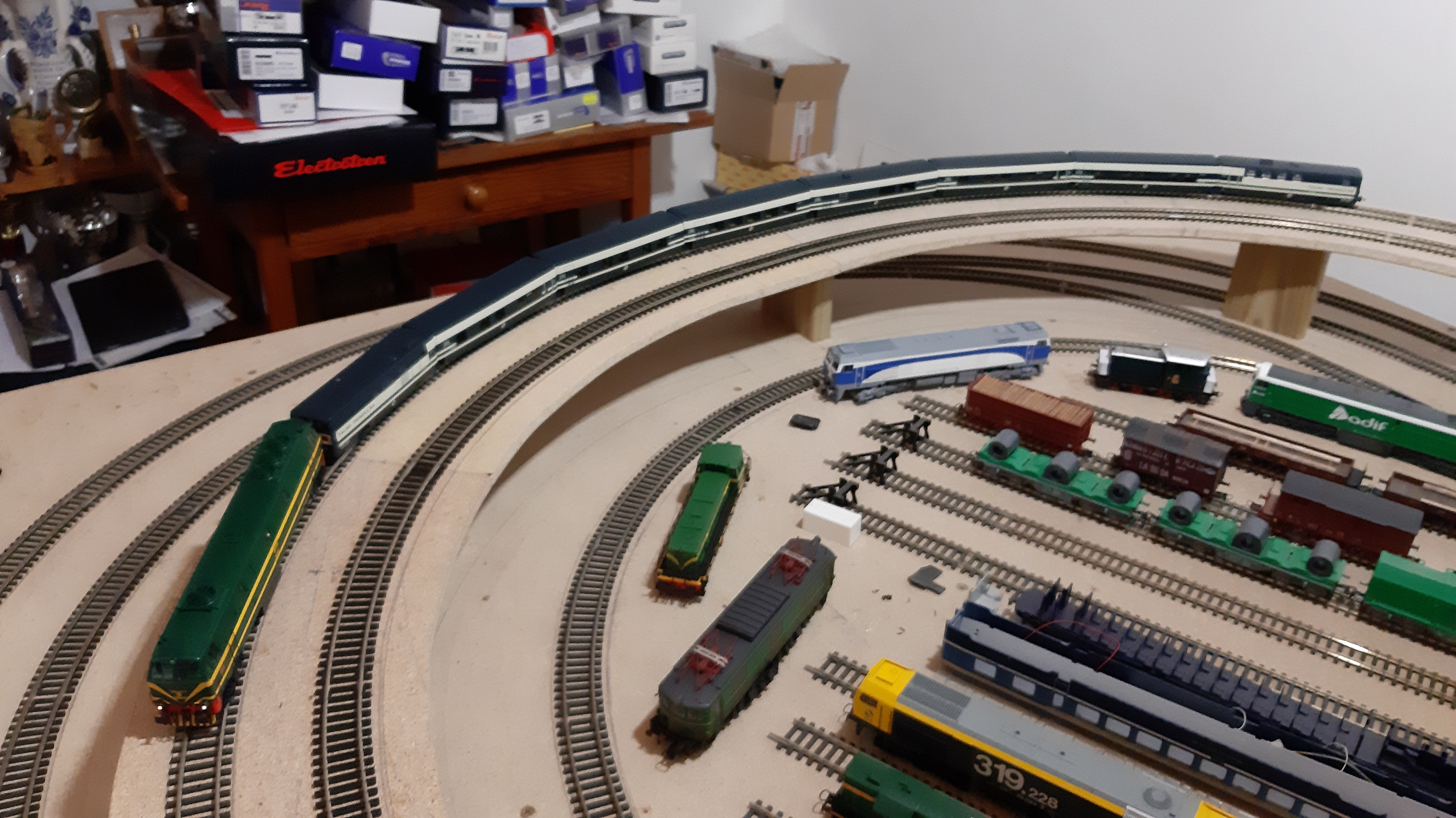

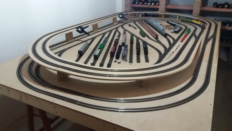

Os presento unas fotos de mi maqueta en h0; solo es el comienzo.
En el centro derecha se situa la estacion de mercancias, al otro lado la de pasajeros.
Espero vuestras sujerencias.

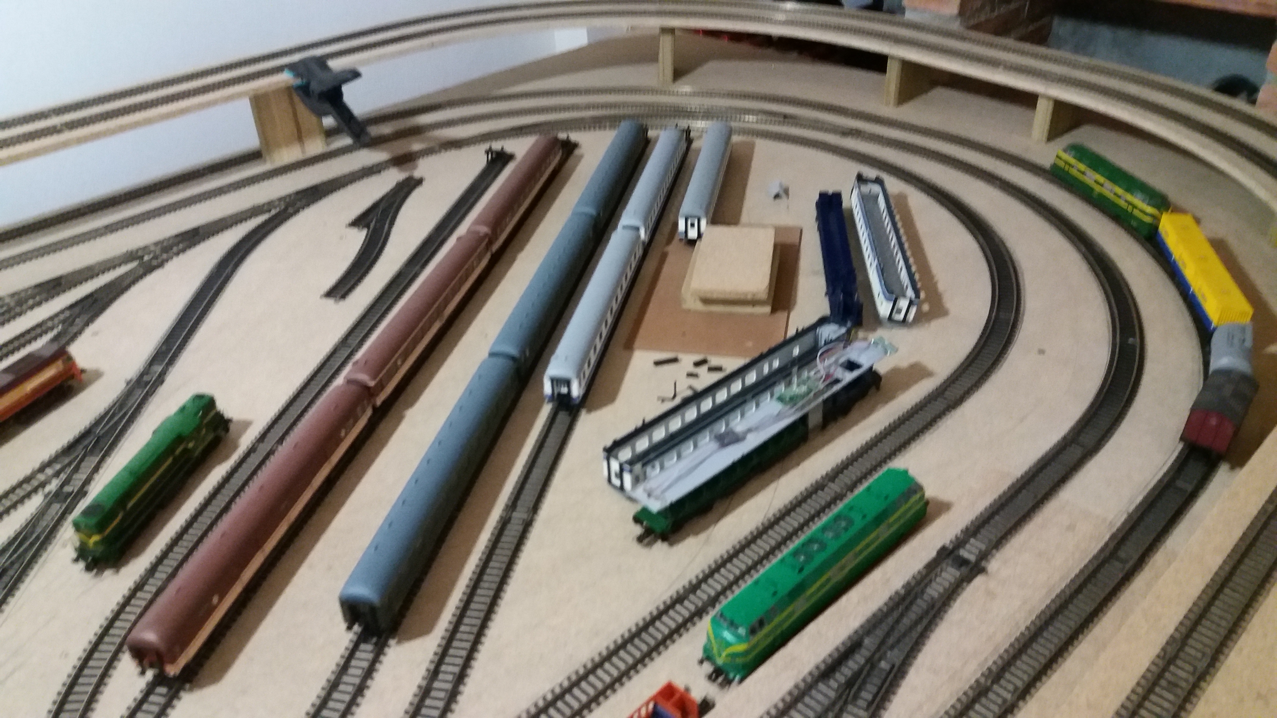

Zona de estacion de pasajeros

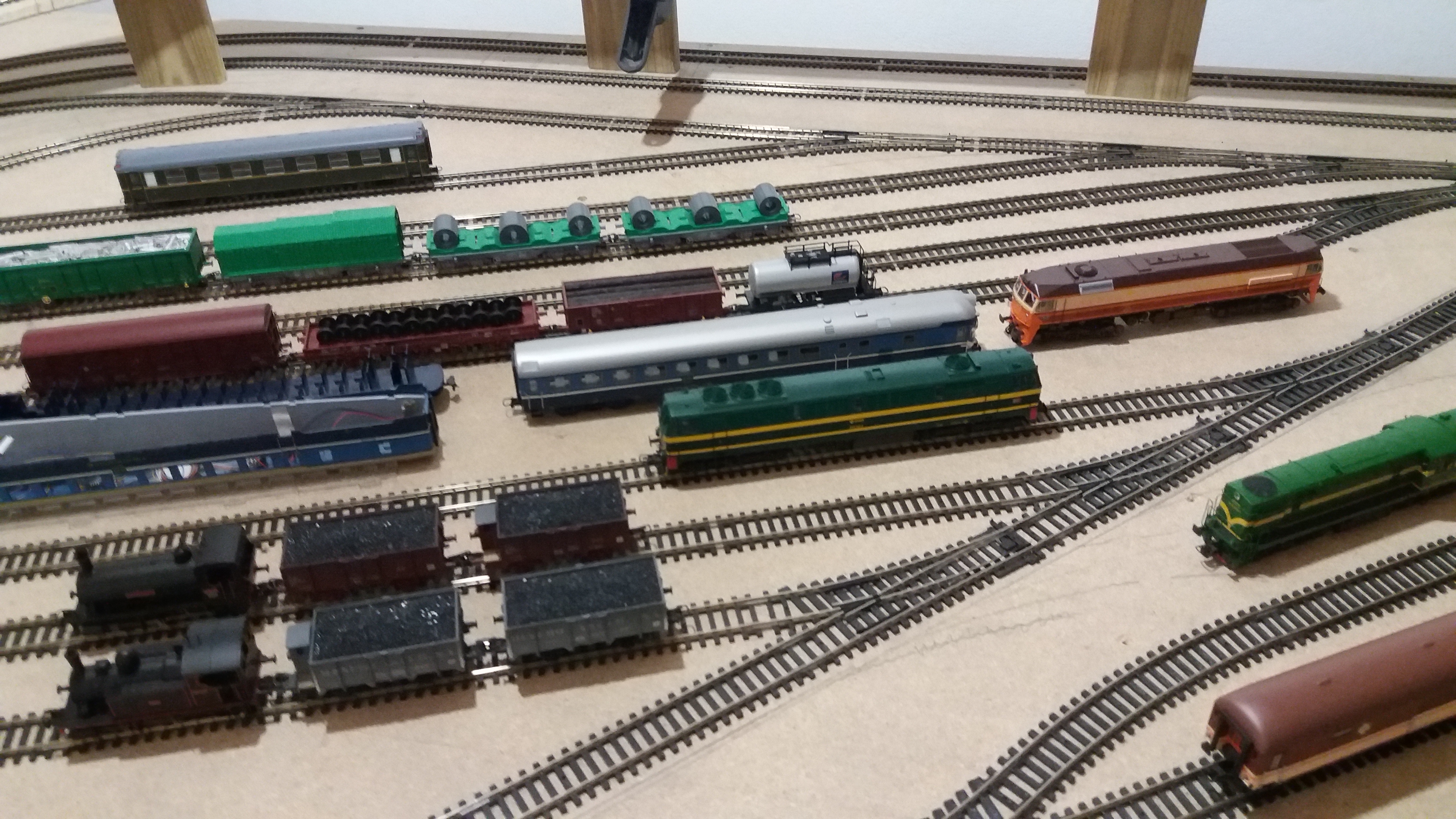

Zona de mercancias y cocheras

Buenas noches Jose 333.
Me encanta lo bien aprovechado que está el espacio, el parque motor y el material remolcado fantástico, esa 333.001 vale su peso en oro.
Mucho ánimo con el proceso de construcción y decoración.

Muy buena colección, como veo tienes muy buen material.
Y la maqueta muy bien aprovechada.

Que envidia sana, cada vez que se presenta una nueva maqueta y yo sin poder, ni tan siquiera, comenzar la mía.
Enhorabuena Jose 333!! Como ya han expresado los compañeros que saben mucho más: Pienso que, difícilmente se le podría haber sacado más juego, para H0, a ese espacio con el que cuentas. Te deseo mucha diversión con tu maqueta y con el trabajo que te queda por delante.
Por cierto, esa "bodeguilla" que se vislumbra tras la maqueta, tampoco tiene mala pinta ;) :lol:

Buen trabajo para empezar, seguiremos los avances, pero la has probado eléctricamente.

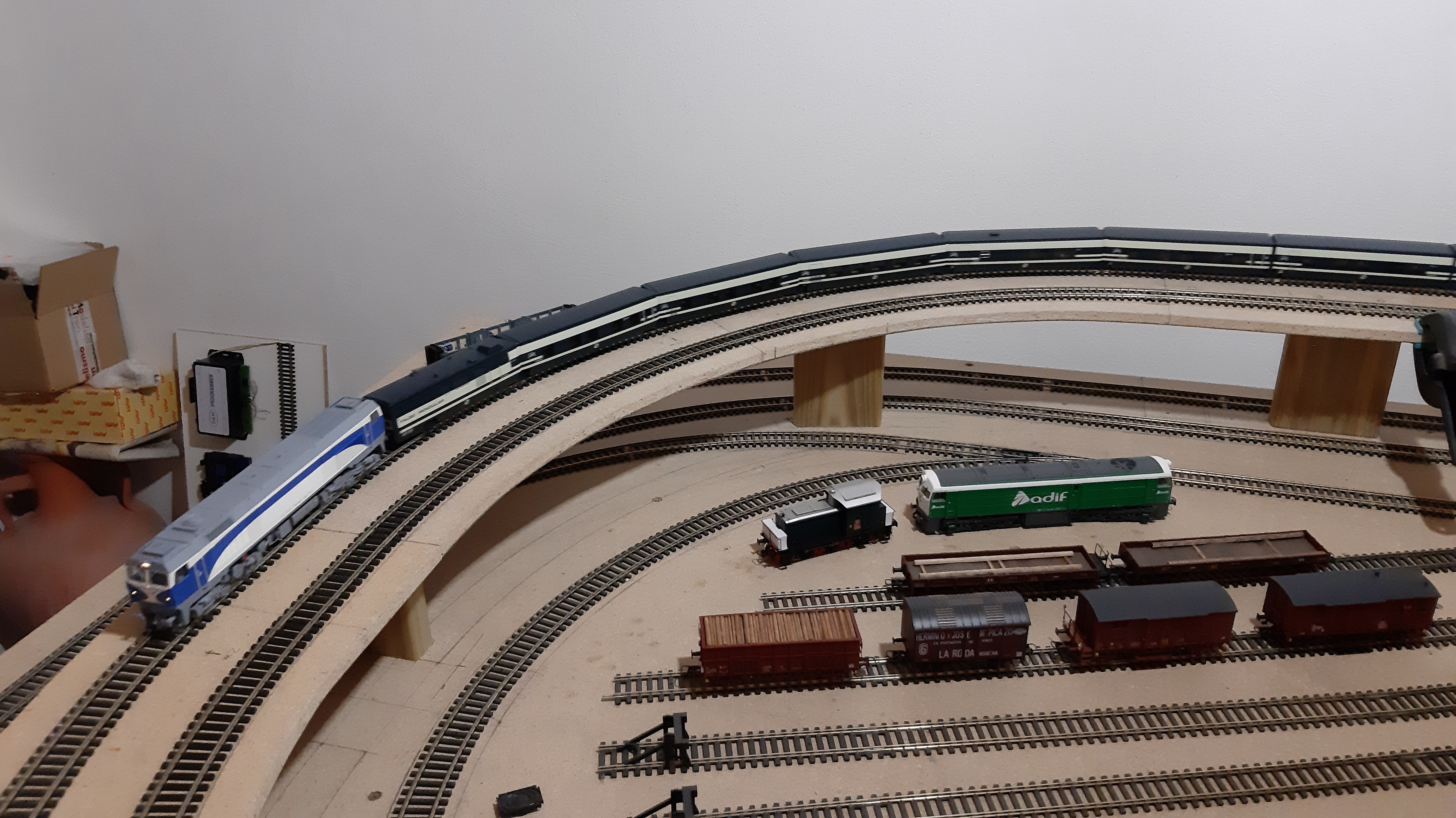

Talgo pendular trenhotel remolcado por la 319.319 GL.

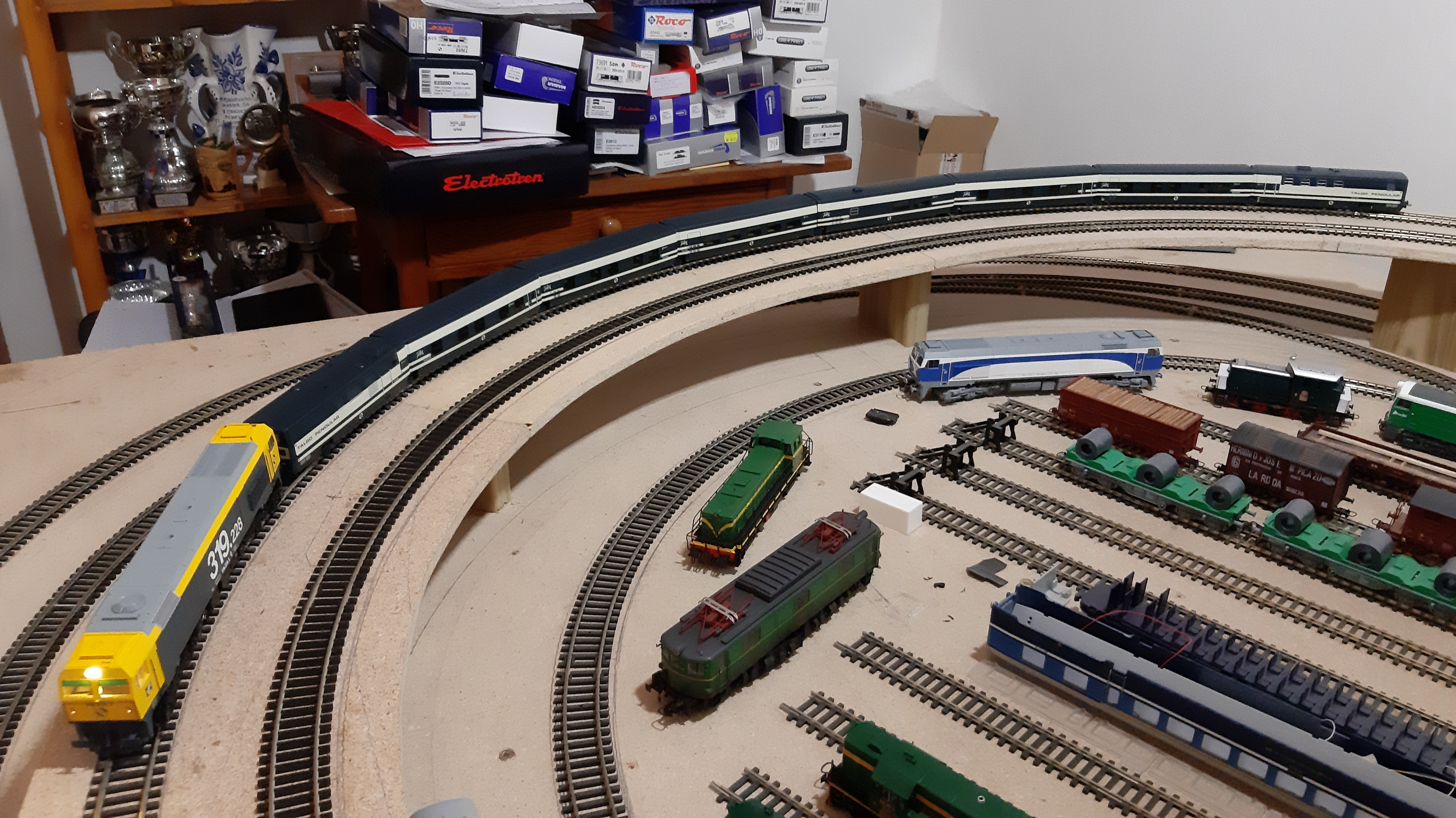

El mismo Talgo pendular trenhotel remolcado por la 319.218 taxi.
Cual se aproxima mas al real.

Un diseño interesante, aprovecha muy bien el espacio, poner vía doble en una maqueta compacta siempre es un reto.
Dos comentarios/sugerencias.
La playa de vías central la veo un pelín apretada con respecto al tamaño total de la maqueta. No sé que decoración tienes en mente para más adelante, pero me da la sensación de que apenas hay espacio disponible para edificios y accesorios.
En el lugar donde cruzan las vías que suben y bajan (en la foto del primer post, a la derecha), para evitar que ese cruce sea muy obvio te sugiero poner una montaña con sus respectivos túneles. De esta forma el cruce quedará oculto. Que igual es algo que ya tenías en mente, pero es que no has comentado nada de la decoración :oops: .

¿ las rampas que pendiente tienen ?

La pendiente esta entre 3% y 4%. Gracias por t comentario.

Pues yo, siento ser el aguafiestas, comentais que "muy bien aprovechado el espacio", si es para meter la mayor cantidad de vias, lo está.
Si hablamos de una mínima verosimilitud ferroviaria, pues mas bien poca, pero ahí no me meto, en un momento dado, hasta me gustan las maquetas clasicas tipo ovalo de toda la vida, aunque cuando acaba su construccion, y pretendes jugar con ellas, llega la decepcion.
Como digo, excesiva densidad de vias, colocadas de forma que no tienen mucho sentido para su explotacion, y en definitiva, muy scalextric.
No me lo tomes a mal, vas a hacer una gran inversion en materiales y tiempo, y creo que te vas a aburrir antes de empezar, porque creo que no has "jugado mentalmente" con el diseño para ver que hacer con el, has puesto tu material aparcado en la playa de vías, la estacion, has visto lo bonito que queda, logico, a quien no nos gusta eso, pero, a primera vista, el diseño es inoperativo, dale una vuelta y no te empeñes en vias que suben y bajan, y huye del 3% para arriba ;)

Enrique muchas gracias por tus comentarios, siempre es bueno otros puntos de vista, efectivamente la zona de vías esta un poco apretada. La maqueta esta parada hasta buscar un nuevo emplazamiento ya que la habitación actual es pequeña. El diseño definitivo tiene que pulir aun muchos detalles, de hecho las vías no están sujetas al tablero. Efectivamente faltan túneles en las zonas donde cruzan las vías.
Solo tengo claro dos cosas, la doble vía y que la estación sea terminal, no me gusta que los trenes tengan que pasar siempre por la estación.
El hecho de poner las fotos es preguntar que locomotora es mas adecuada para el talgo pendular trenhotel: la verde 333.001, taxi 319.228 o la 319 grandes líneas.

Franmartos muchas gracias por tu comentario, efectivamente el diseño actual esta muy apretado en ese tablero, quiero aumentar el tamaño de este para que las vías queden mas desahogadas, actualmente es solo un diseño y para nada es definitivo. . De momento la maqueta esta parada hasta que la pueda cambiar a una habitación mas grande que permita un tablero mayor.
Aprendo mucho con los consejos que me dais y los agradezco.
