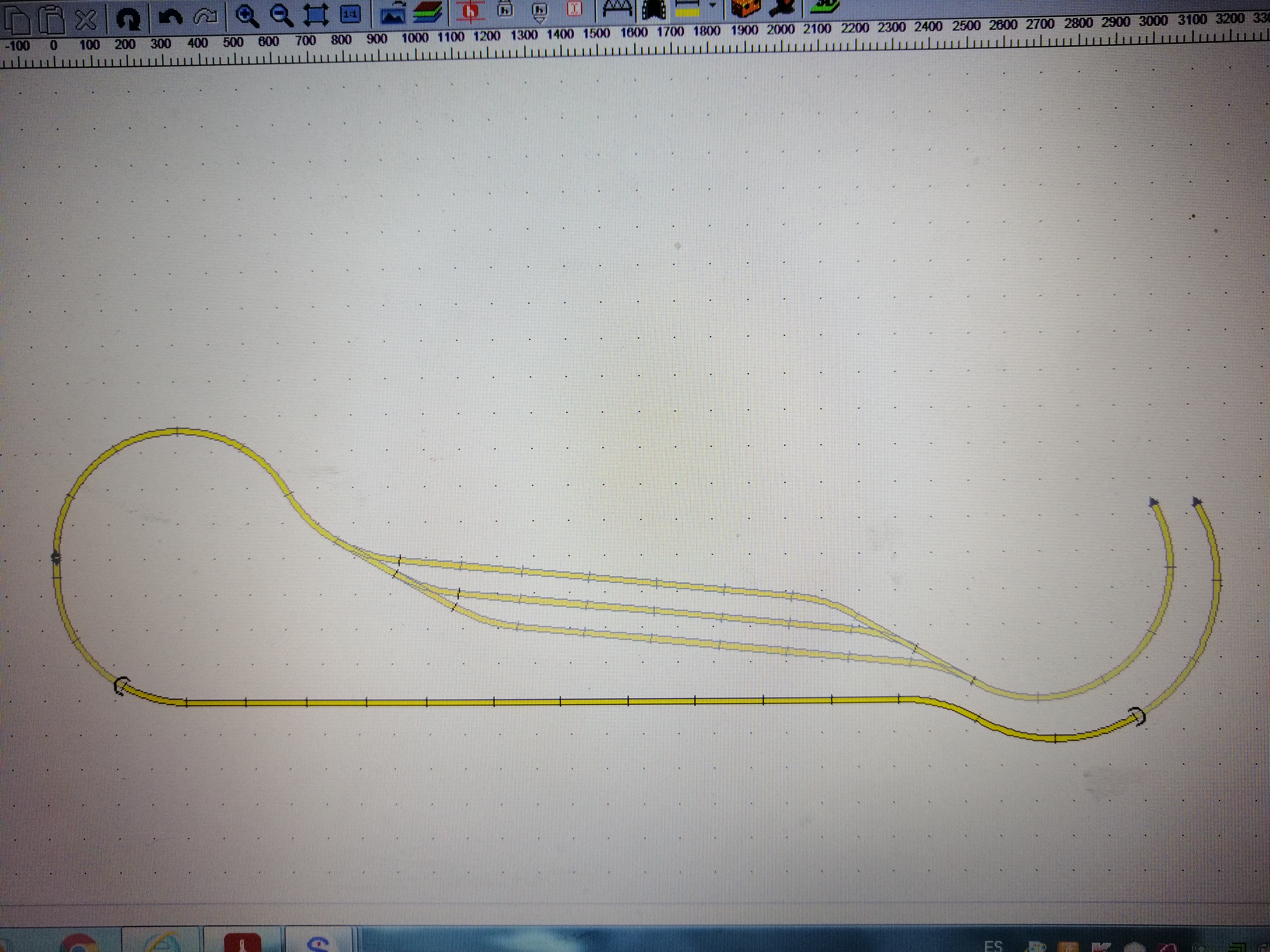

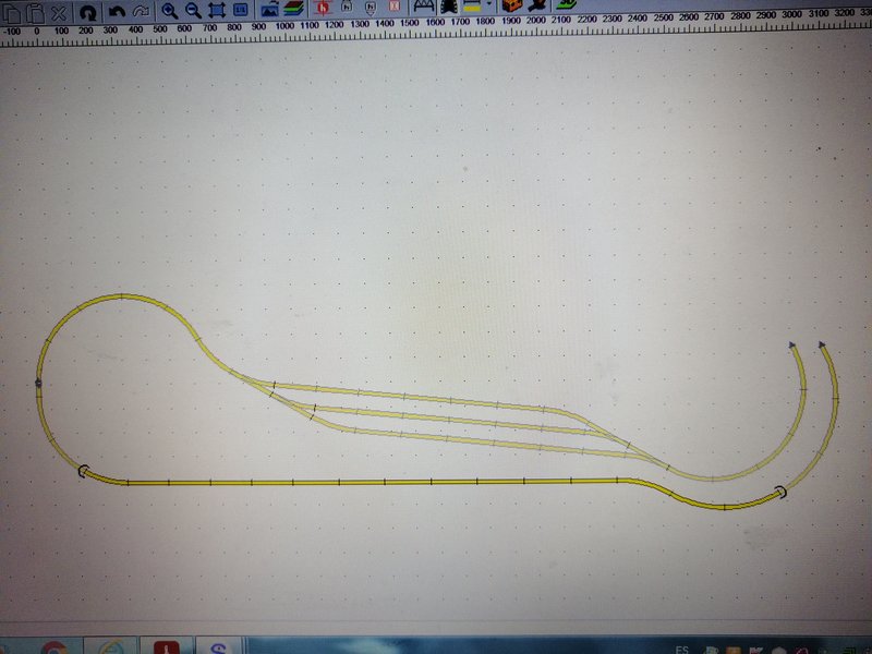

Buenas amigos.
Inicio este hilo para que me ayudeis con el proyecto de mi maqueta ya que no soy un experto ni mucho menos. La maqueta se situaria enbla epoca 3 con trenee cortos. Queria una estacion terminal pero con la rotonda y todo me faltaba espacio.
Tengo alguna duda sobre el trazado, os adjunto fotos de los distintos niveles.
Nivel-1 estacion oculta

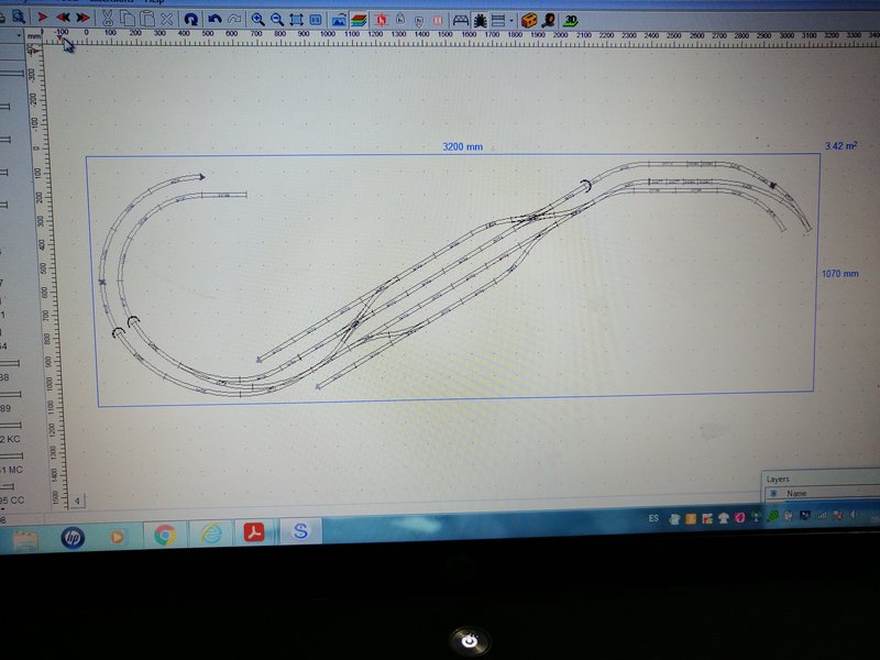

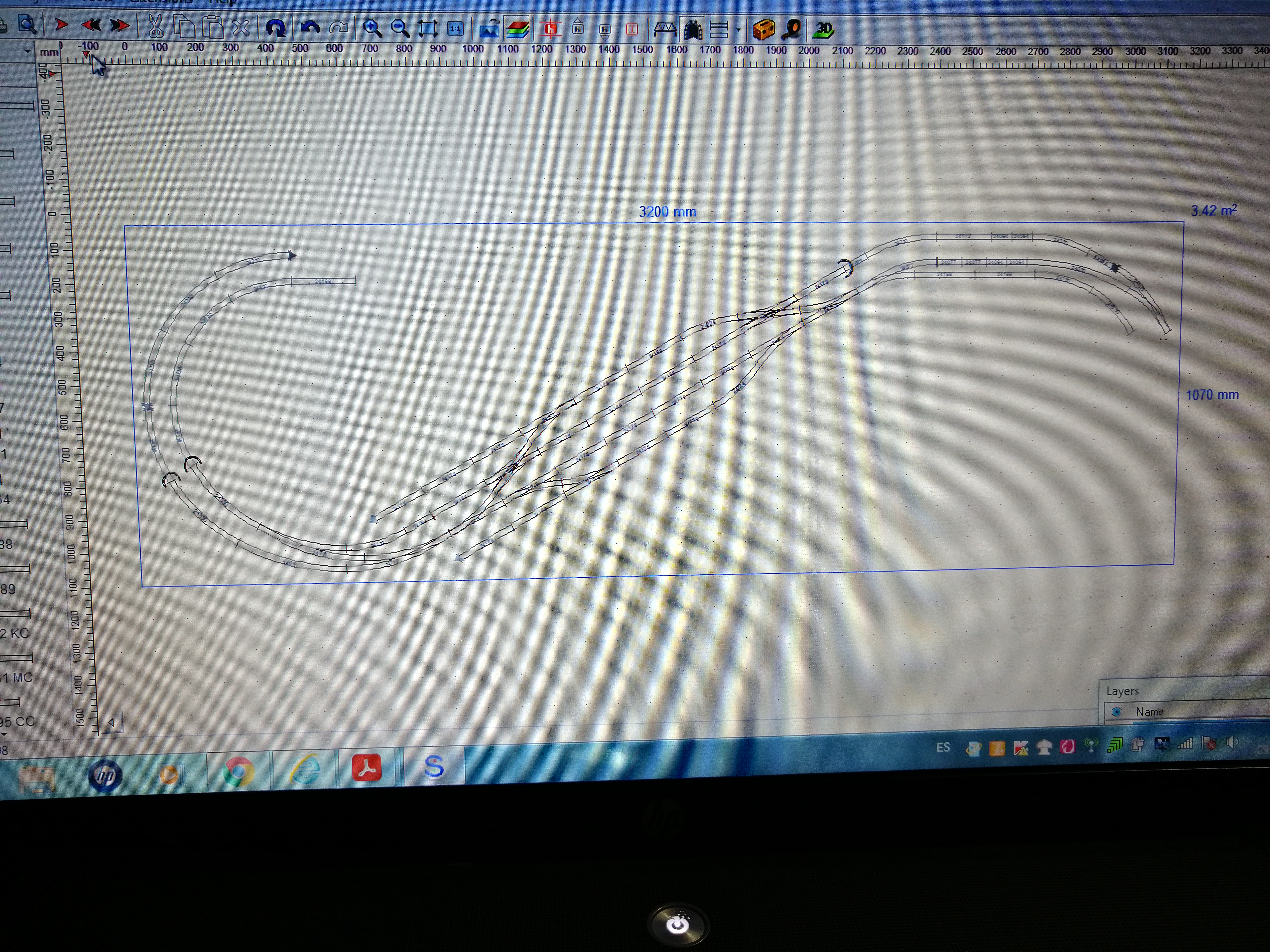

Nivel 0 estacion principal
Algo arreglar en la parte superior de la estacion en los desvios finales? Opciones?

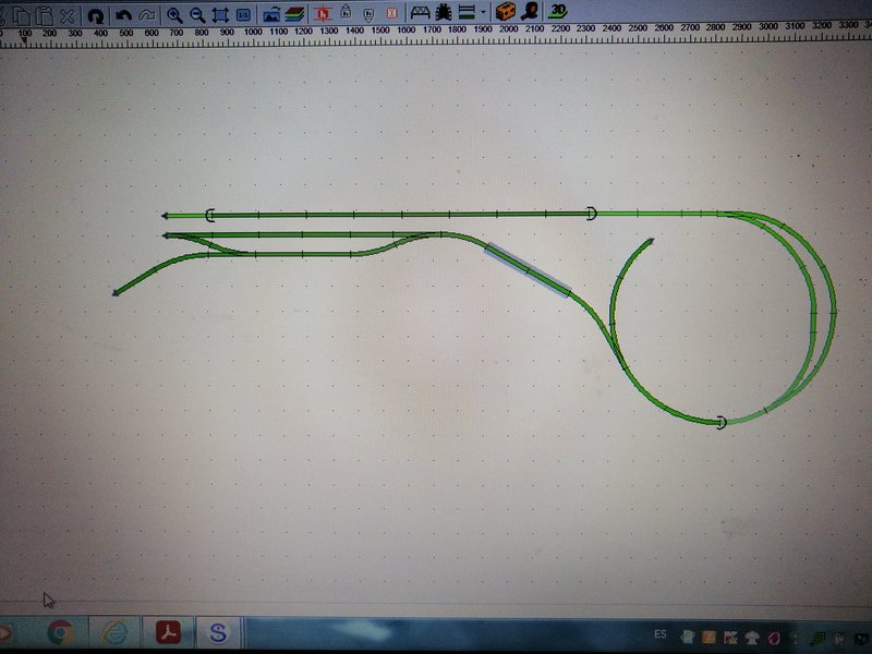

Nivel 1 estacion muy pequeña y mina
En la parte izquierda hay la estacion la saco?
En la derecha una via muerta en una mina. Tendria q haber via de apartadero no? (no me cabe) la saco?

Veo un diseño muy apretado, especialmente la parte del piso 1, que por lo que me parece apreciar tapará buena parte de la estación principal.
Creo que quedaría mejor si, por ejemplo, pusieras la estación principal paralela al borde inferior, ya que de esa forma el bucle superior no taparía más que un trozo de uno de los laterales.
Y la parte superior sugeriría aligerarla todo lo posible, ya que los extras que añadas tendrán mucho protagonismo visual, y restarán mucho espacio al que, entiendo, es el nivel principal.
