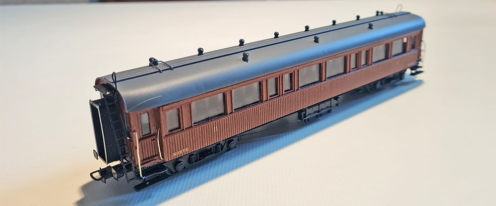

Realizamos por segunda vez la transformación de un modelo que ya hicimos hace 13 años. Se trata de un coche "verderón" de I clase que Electrotren nunca ha realizado. Está a escala exacta, o sea, es más largo que las versiones del mixto I/III y que el III clase realizados por Electrotren.

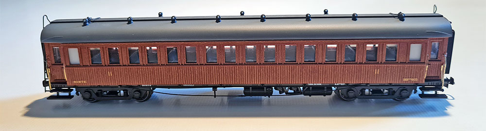

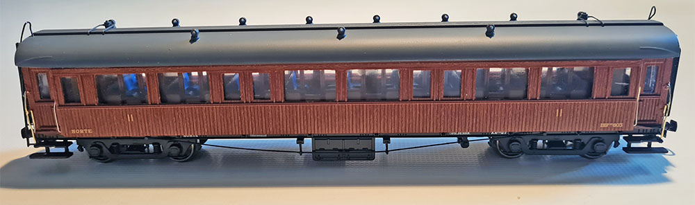

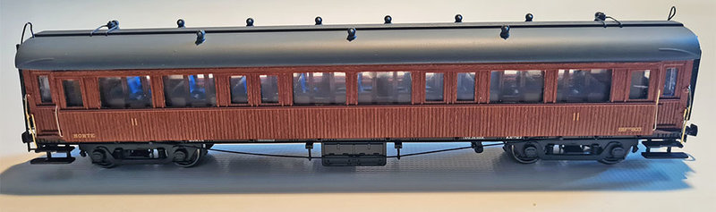

Como todo el mundo sabe, los coches "de madera" NORTE de IBERTREN tenían varias incorrecciones pese a su buena presentación. El coche de III cl. es el único reproducido correctamente, mientras que el de I cl. es totalmente falso porque le sobran 15 mm. de longitud y es totalmente irrecuperable.
El coche de II cl. tiene el lateral lado pasillo mal reproducido, por lo que hemos realizado una transformación para reconvertirlo en una reproducción real.
En las fotos siguientes vemos el resultado de la modificación. La primera foto es el modelo IBERTREN por su lado correcto y las otras dos fotos son visto por el lado modificado

Cuenta el proceso!!, ha quedado perfecto!, me encanta
Mensajes: 2755
Registrado: 08 Sep 2008 18:25
Se necesita otra carcasa igual donante. Al coche se le extrae el lateral lado pasillo incorrecto entre las dos plataformas. A la carcasa donante se le extrae el lado departamentos y se modifican las ventanas de los departamentos 1, 2, 4, 5, 7 y 8 convirtiéndolas en ventanas grandes. Luego se pega el lateral transformado sobre el coche, en el lugar donde estaba el lado pasillo que hemos desechado. Fácil !!
