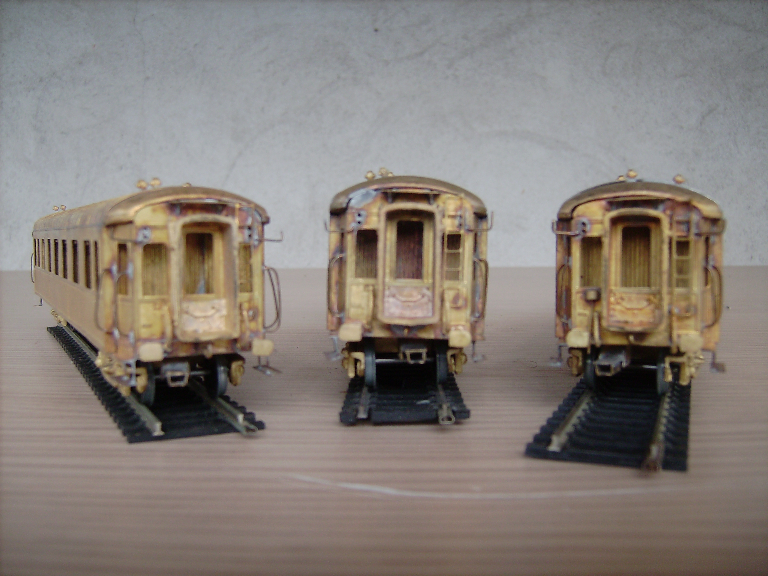

hos pongo estas 2 Confederaciones y vagones los verderonesde ATF

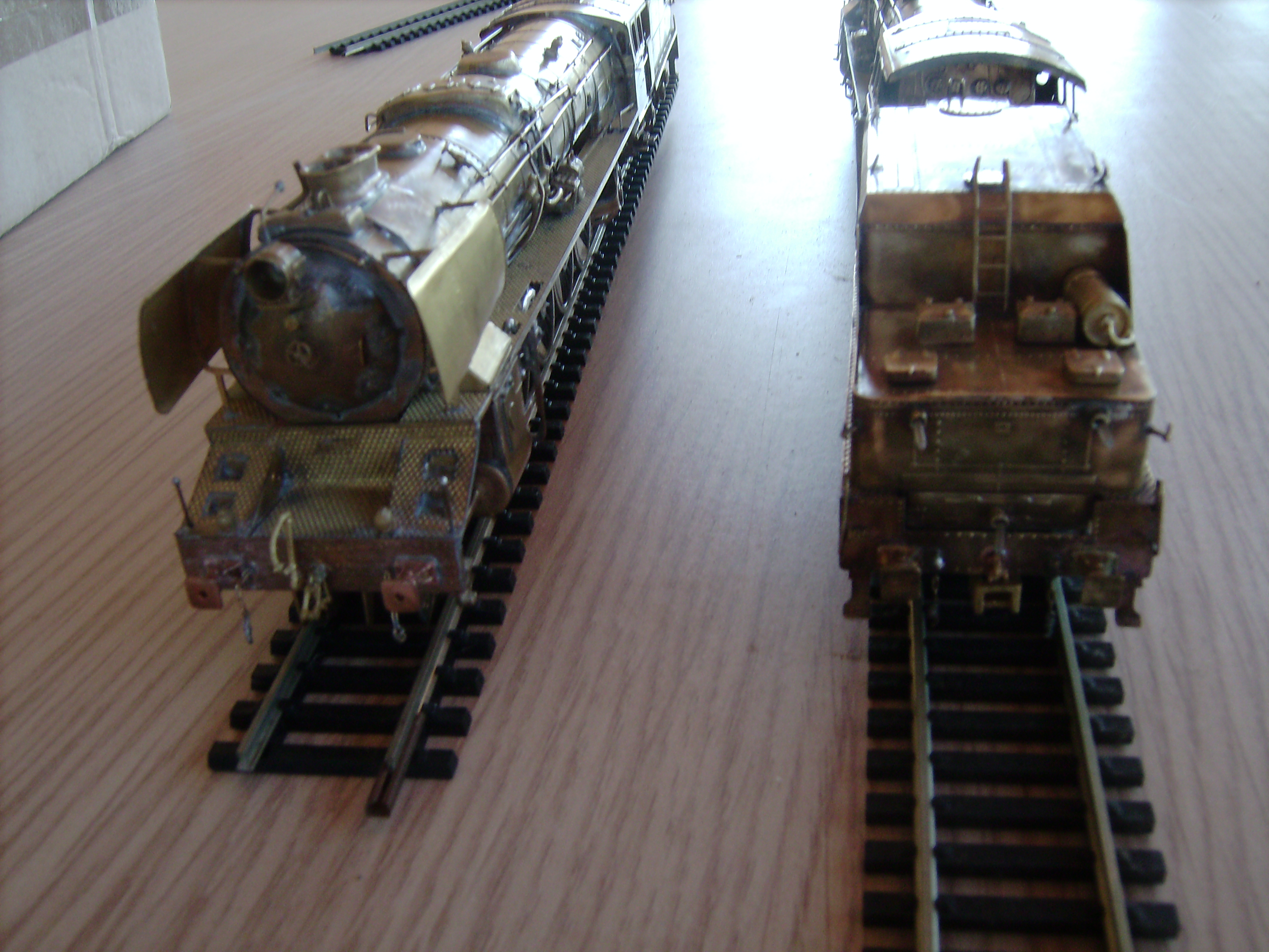

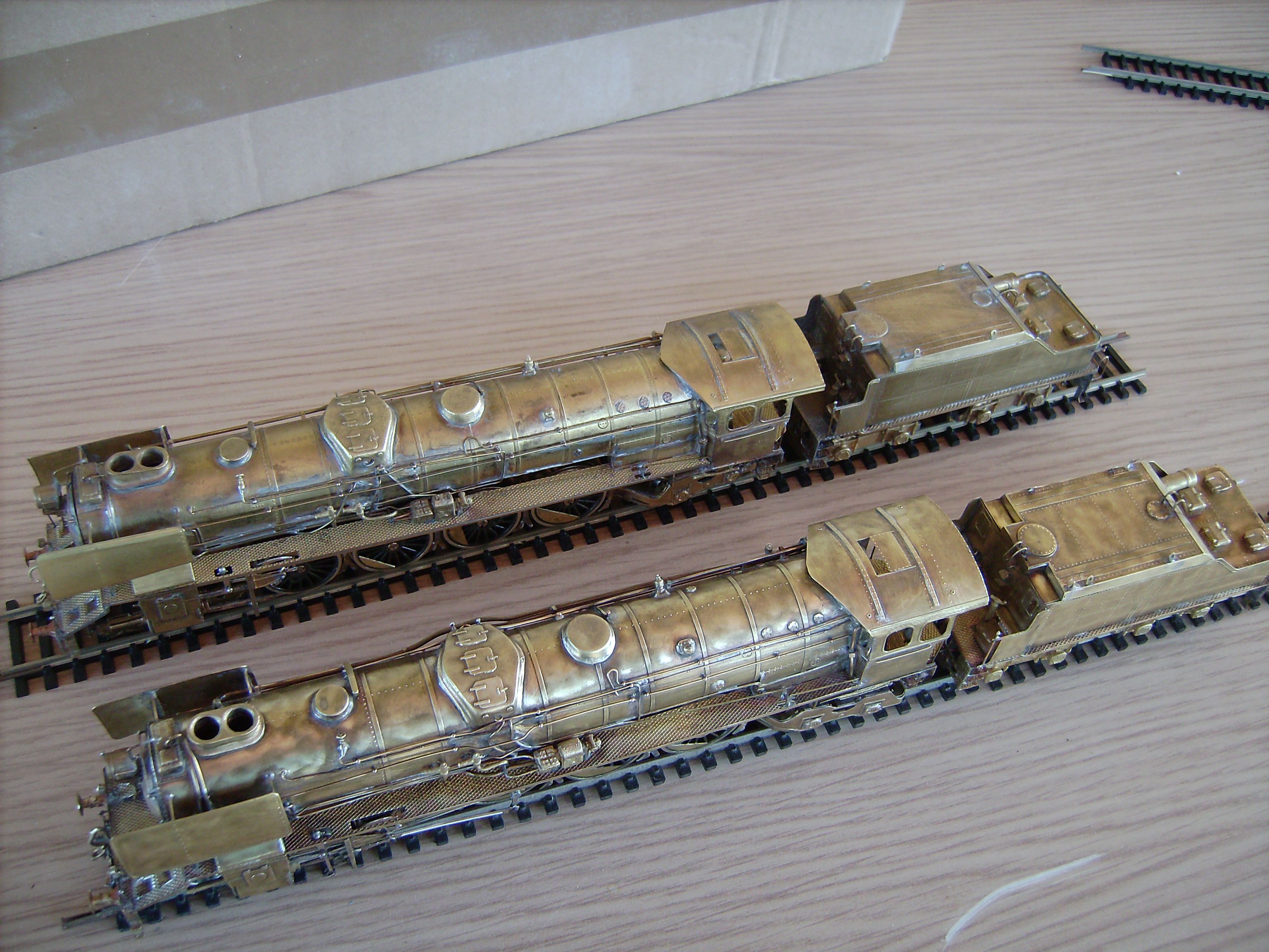

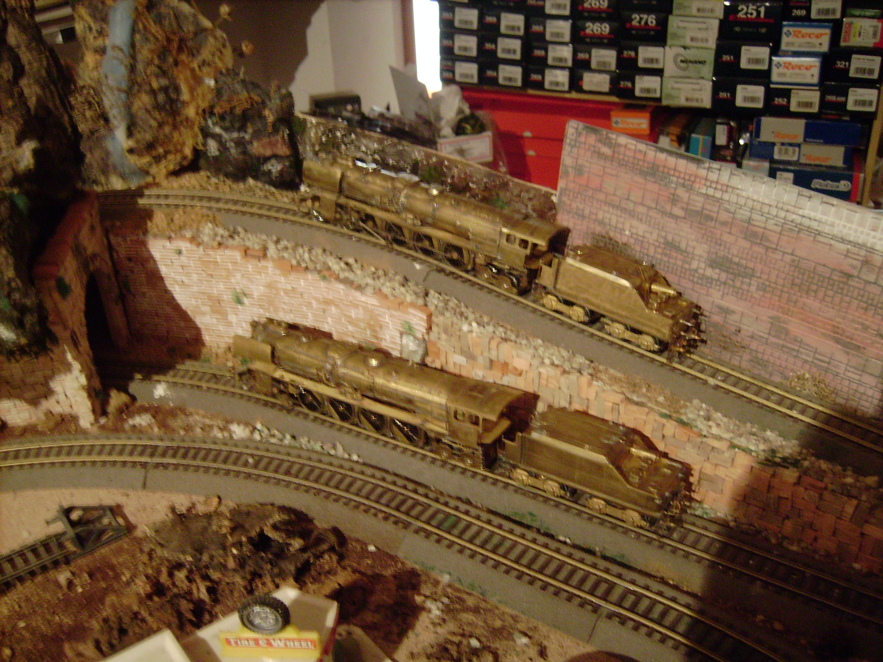

241-2001,aqui estan las 2 cofederaciones que te dije ya las pintare con el tiempo y ahora taca la Santa Fe
Aqui teneis todas las fotos: http://imageshack.us/v_images.php echas por mi
Joder, como molan, tienen muy, muy buena pinta, ¿no has preferido poner el motor delante, a mi me gusta mucho más ya que asi la locomotora patina si uno se pasa y queda más real en cuestas
muy bonitas, imagino, que darás a cada una un verde o una de ellas en negro...

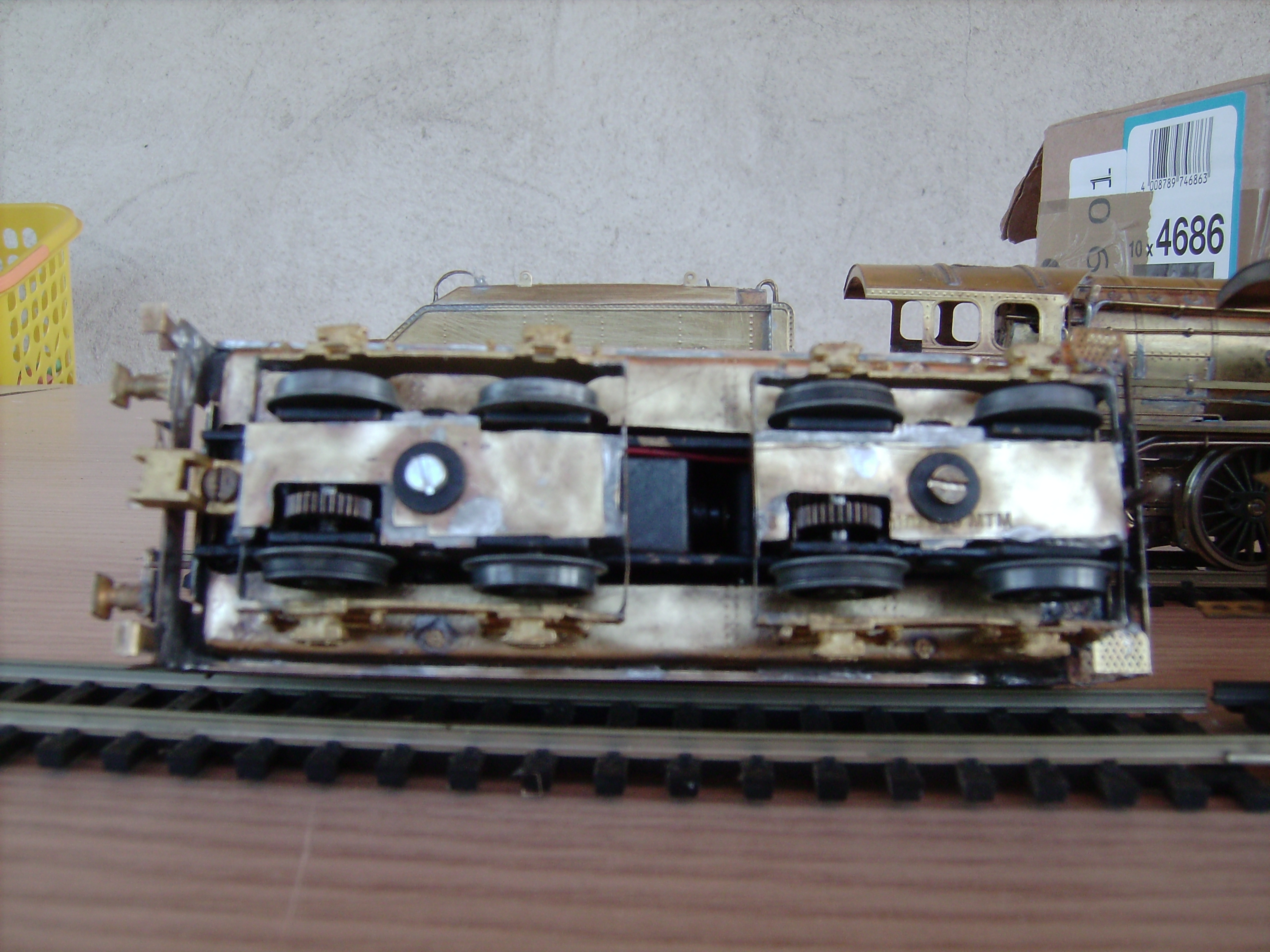

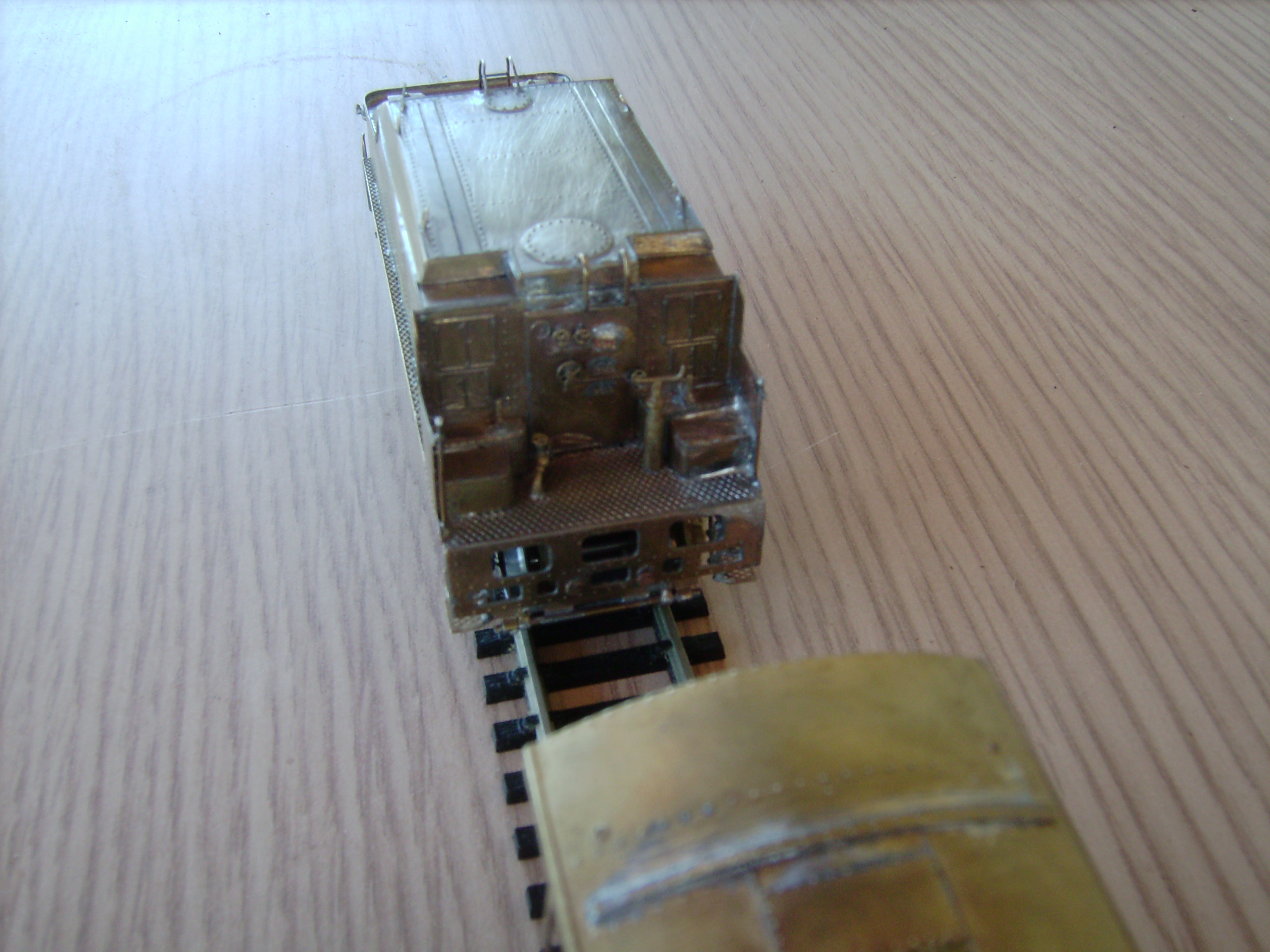

241-2001 , las 2 Confe tienen los motores en el tender ,mi opinion no megustan ,que el motor este en la maquina , la primera que monte ,llase lo puse y no me conbencia ,figate que las grandes marcas las ponen en el tender ,para que las ruedas de la maquina esten sueltas ,bueno heso hes agusto del consumidor ,en hunos de los tender les he puesto luzes, en la segunda foto sebe un poco la fibra octica
Aurelio, yo prefiero en la locomotora, ya que si se hace bien, la suavidad de marcha, es mucho mayor, y asi dejas el tender vacio pa los cachivaches del sonido, la mia le meteré el escap grande en el cuarto eje, asi los demás tendran juego de sobra y desde luego, considero que es mucho más real, pero para gustos... ;)
Por cierto, un detalle aurelio, esos pasamanos de los 1000 de central de aragon, están demasiado afuera, luego te pongo una foto del real para que lo veas, van mucho mas adentro

241-2001 ,gracias por bagarlas ,me bendra muy bien y para ver si tengo que retificar algo

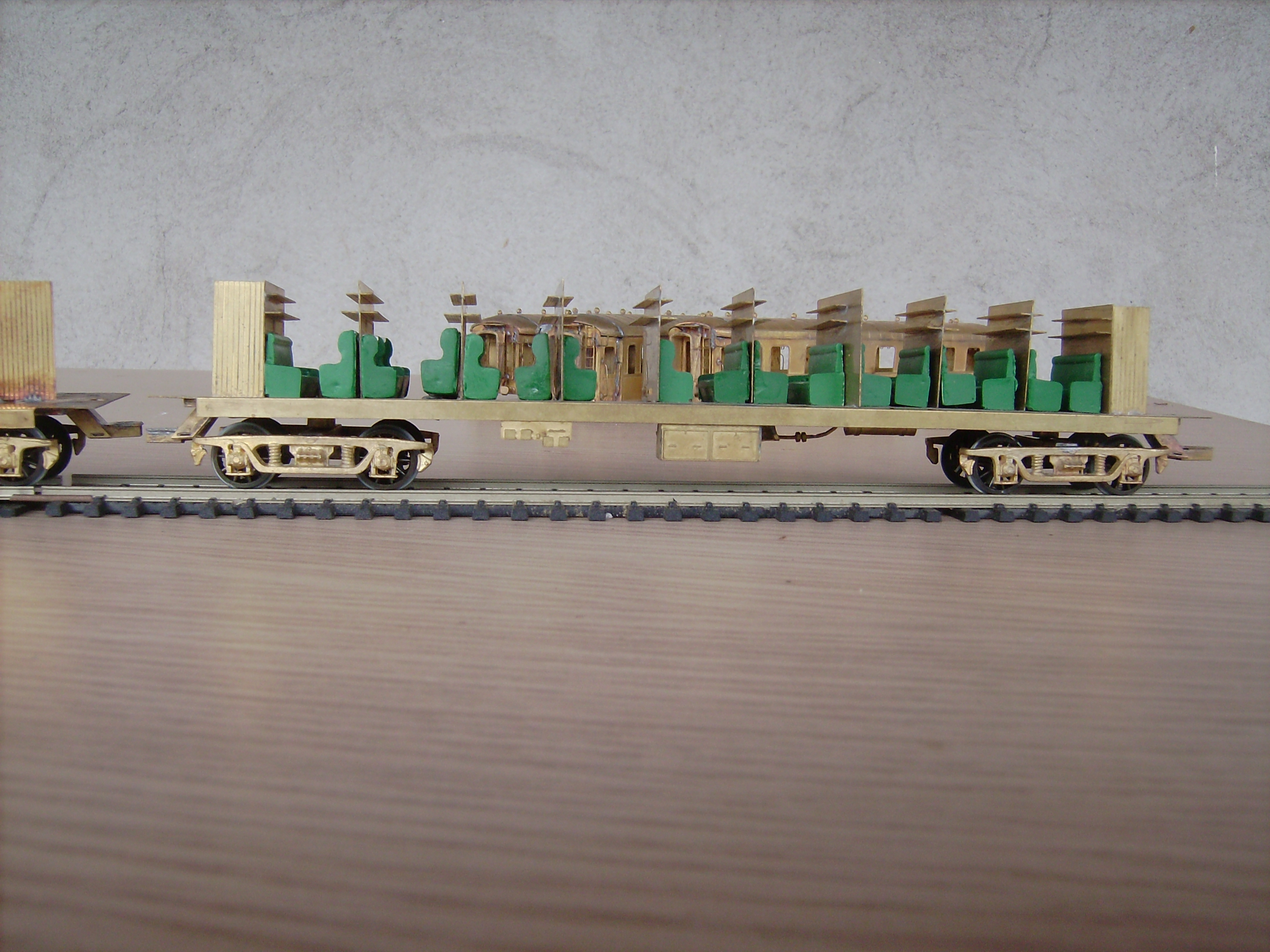

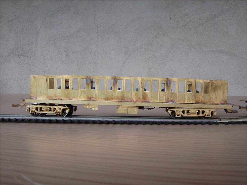

nen , no creas que hes mas practico ,poner el motor en el tender ,como beras en la foto ,tienes que recortar toda la chapa y refozarla , y ha donde
hestan los ejes con las ruedas , la chapa se tiene que agustar, y refozarla
por que queda como un papel como sebe en la foto ,que en el kit no biene ha sin

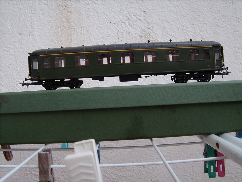

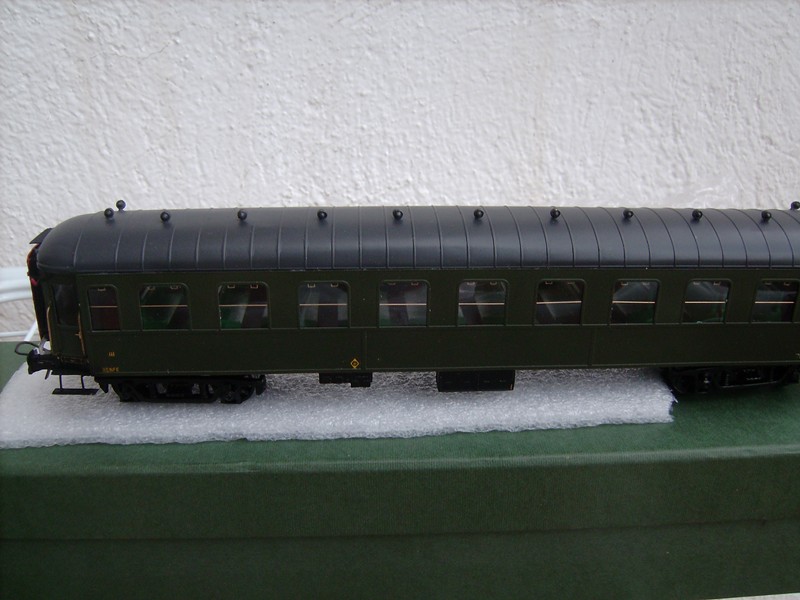

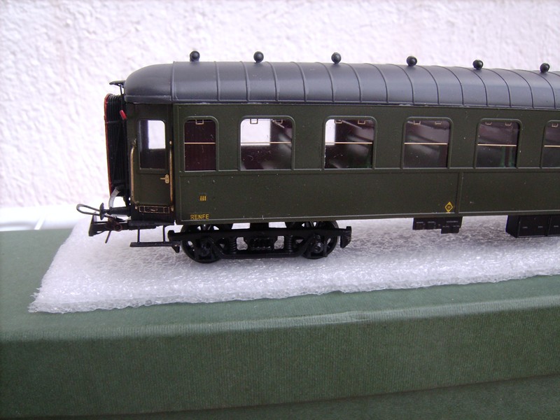

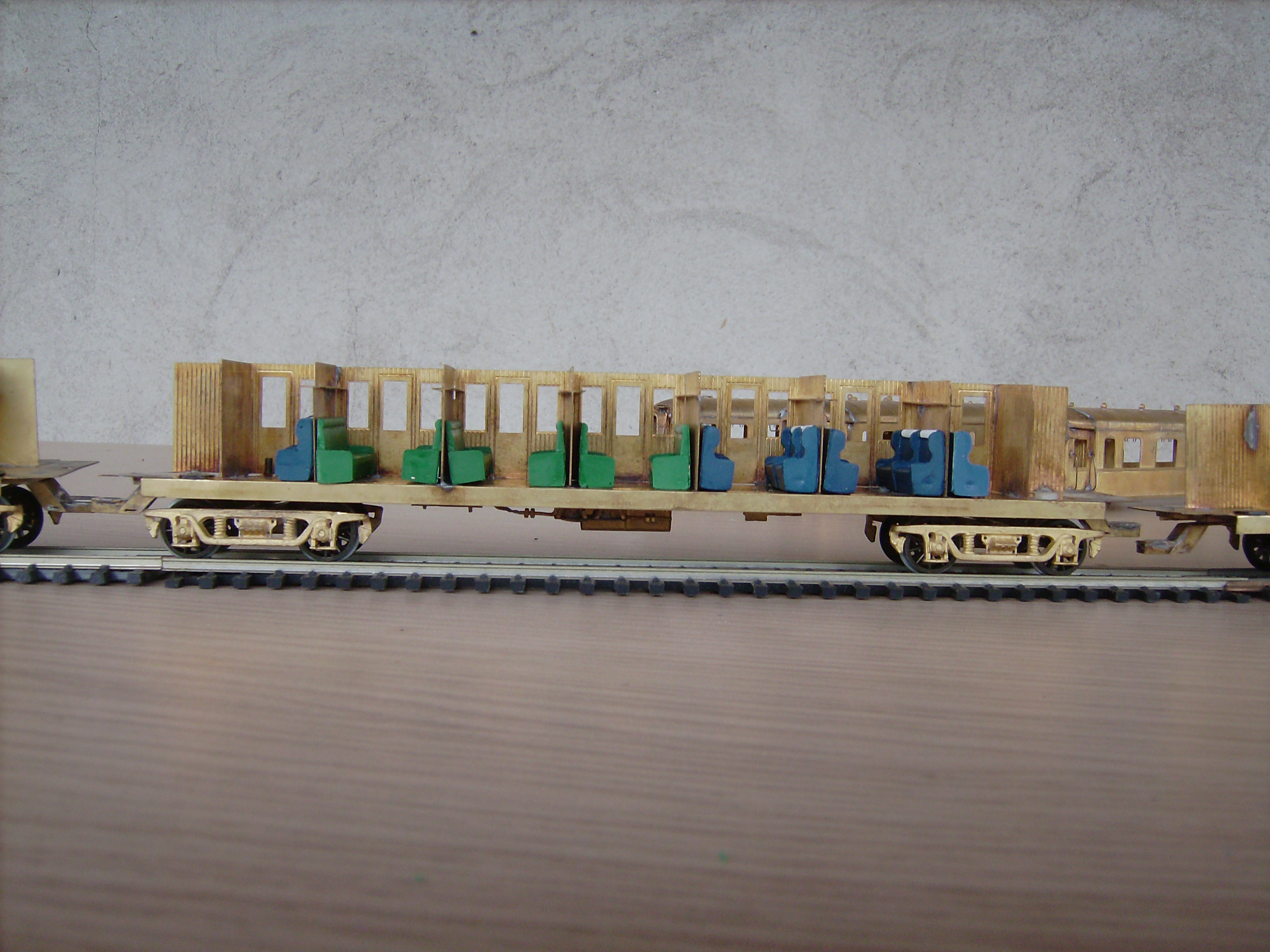

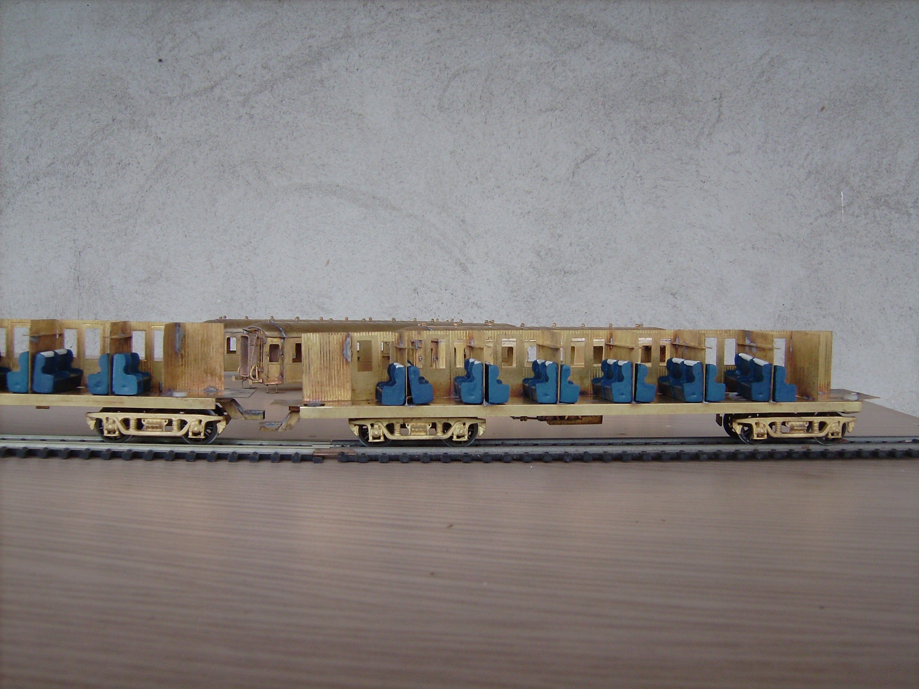

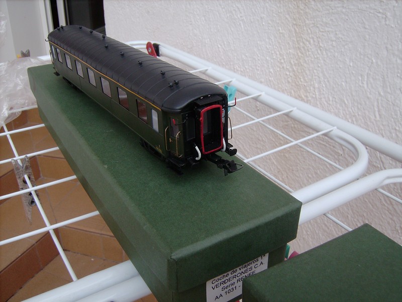

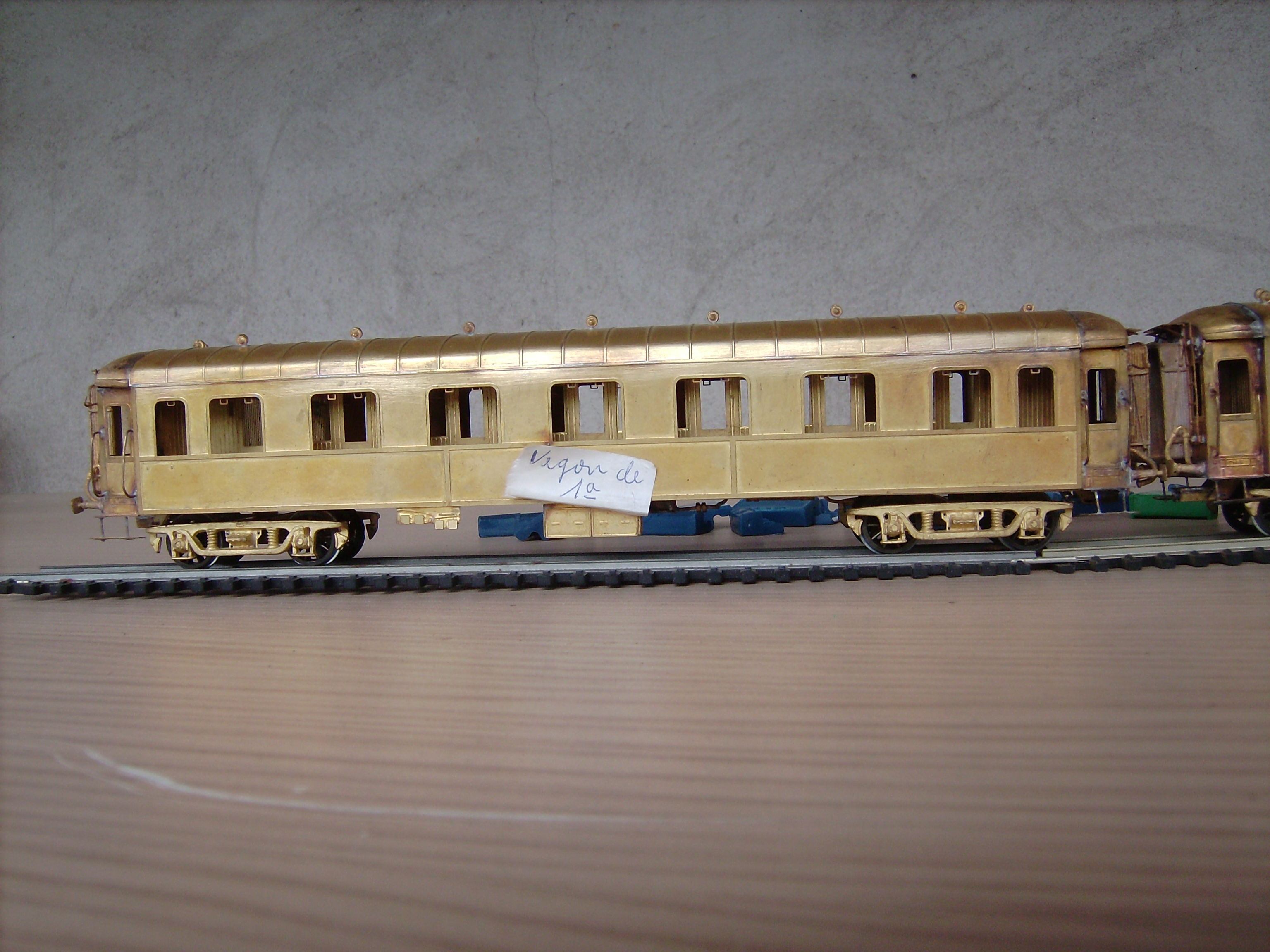

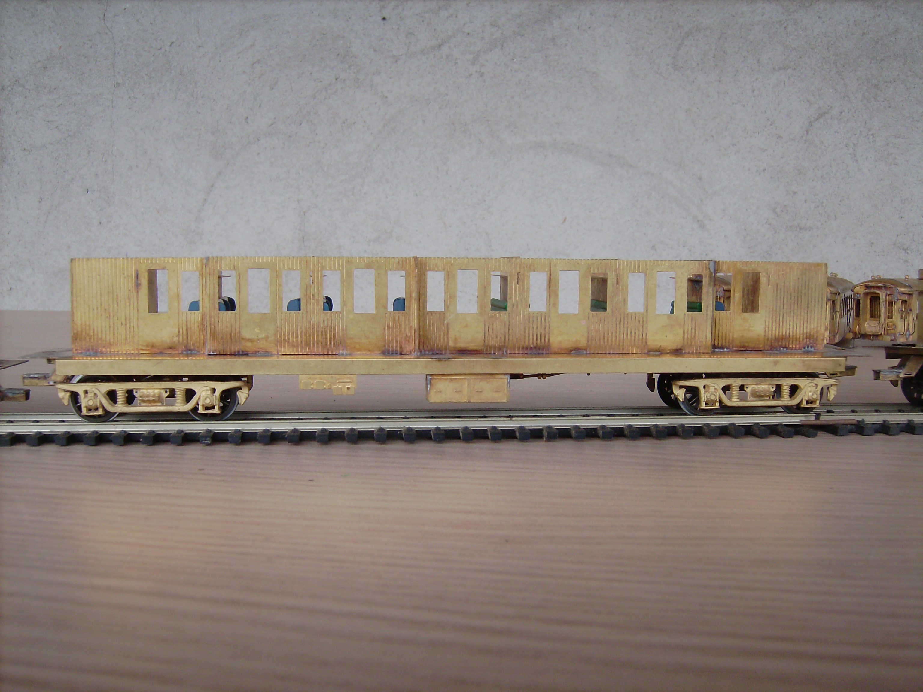

Os pongo los vagones verderones ya pintados, espero que sea de vuestro agrado.

Madre mia!!, ¿a ti también te daban dos? (como decía un spot publicitario sobre un conocido postre lacteo color rosa...) A falta de una maravilla dos, ¡¡y que bien acompañadas!!
Esto del latón a mi me viene muy grande pero permitidme la curiosidad. veo que el techo de los verderones poco tiene que ver con el de los de electrotrén. ¿existiron ambas versiones? ¿es una mas acertada que la otra? Por lo que leo al compañero Nen, ¿estos coches eran en origen del CdeA?
Y mas curiosidad ¿que motorización les has puesto a las confes, aptas para digital y todo?
Por que a todo esto, tampoco es igual la caja, pero me imagino que habría multiples versiones además de las trés que electrotrén ha hecho y que creo haber leido en un post de este foro sobre ellas y las que quedan pendiente de hacerse.

turin , el motor es Massima y ataca en 2 ejes esta preparado para digitar y tambien se pueda poner 2 fubigeno ;)

Espectaculares estos coches, felicidades Aurelio ;) Seguramente las confes quedarán de cine. Por cierto, ¿aún vende ATF estos coches? ¿En kit o montados? ¿Pueden ser en versión CdeA época II?.
Por último, aclarar algo sobre estos coches: los Verderones que sacó ET son originarios de MZA, mientras que estos proceden del CdeA, presentan entre ellos bastanmtes diferencias, por ejemplo, creo que estos del CdeA son metalicos, mientras en los de MZA la caja es de madera recubierta de chapa, aparte de la distribución interior y las ventanillas. Para más aclaraciones, en este hilo se puede encontrar informaciónn acerca de los verderones ET facilitada por el forero TBF: viewtopic.php?f=15&t=26979&start=100

Mis reyes:
