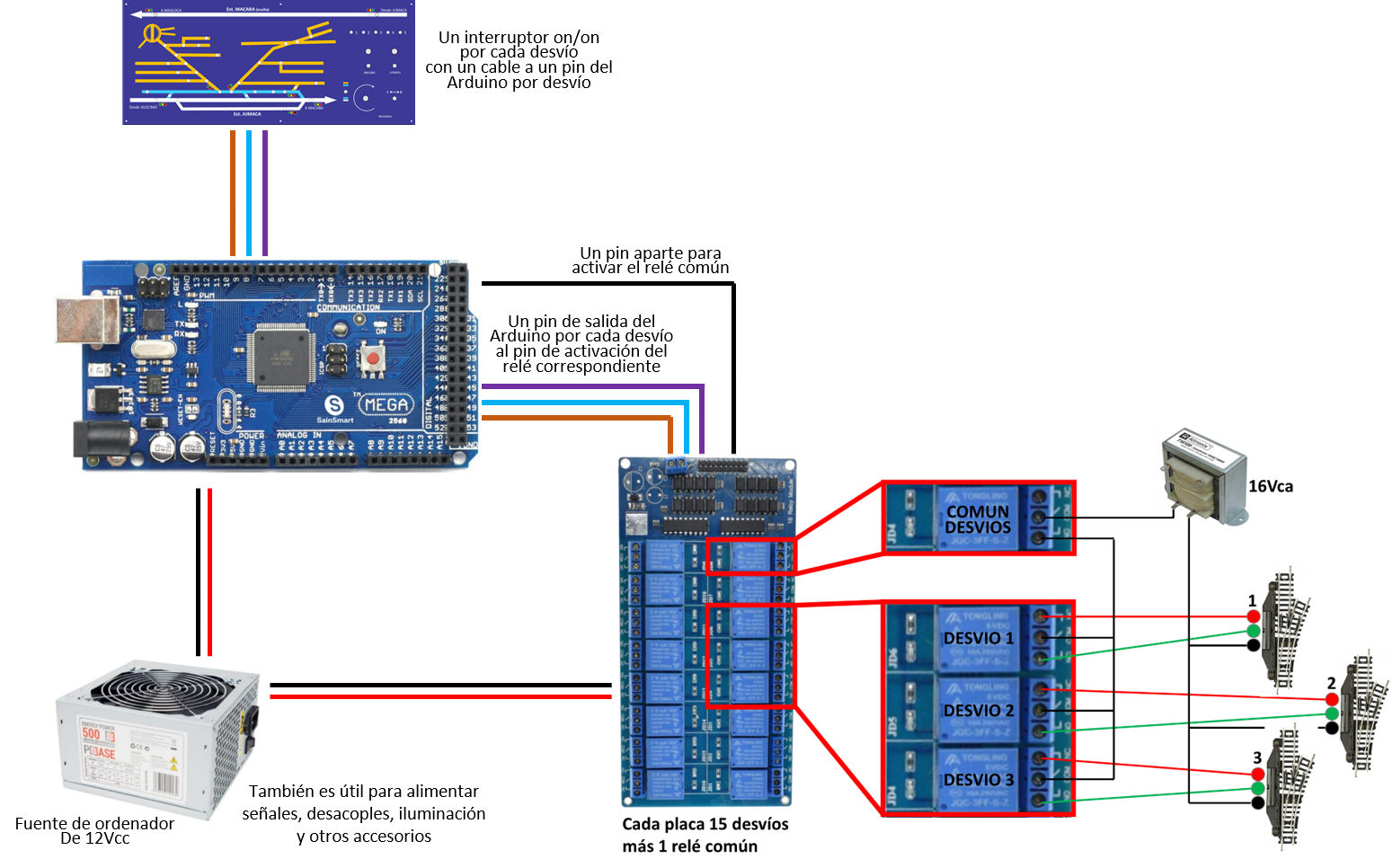

Creo que lo que más puede interesar a los lectores del foro es la parte de automatización de la maqueta utilizando Arduinos, por lo que voy a continuar por este aspecto.
El Arduino, para quien no lo conozca, es una placa controladora muy utilizada en proyectos de robótica y automatización en escuelas y colegios, es barata, muy sencilla de usar y muy fácil de programar. Podéis encontrar un montón de información (en inglés) acerca de Arduino en su web oficial: https://www.arduino.cc/
Por ser hardware de licencia libre existen en el mercado varias marcas de dispositivos plenamente compatibles, en concreto en Amazon venden la marca Elegoo fabricada en China y muy económica. Entre los distintos modelos disponibles yo he trabajado sobre la Mega 2560, que es la que dispone de más entradas y salidas digitales, por lo que me permite controlar más cosas con una sola placa. Veremos más adelante que al final tampoco ha sido suficiente una sola placa y he tenido que añadirle una segunda, auxiliar. La placa se puede adquirir en Amazon por 13,99 €: https://www.amazon.es/ELEGOO-Microcontrolador-ATmega2560-ATmega16U2-Compatible/dp/B06Y3ZHPWC/ref=sr_1_1_sspa?ie=UTF8&qid=1551012818&sr=8-1-spons&keywords=arduino+mega+2560+r3&psc=1
Arduino se puede programar de forma sencilla usando la plataforma propia, el IDE que se descarga gratuitamente y está disponible para Windows, Mac y Linux. Yo que soy linuxero estoy encantado con ello, aunque a veces me da problemas la conexión entre el PC y la placa por la tendencia de Linux a no permitir el acceso a los puertos, pero nada que no se pueda solucionar con un poco de paciencia.
Mi primera intención era un uso del Arduino muy limitado, tan sólo para abrir y cerrar unas barreras de tren con unos servo-motores, cosa que fue relativamente fácil de programar. Pero al poco de empezar llegó a mis manos el Manual de Control, Maniobra y Conducción de Märklin, un PDF maravilloso donde se explica toda la parte técnica de la marca. En este documento se explica cómo funciona el control electromagnético los desvíos, incluso de las vías más antiguas, las Vías M que yo tengo.
Haciendo pruebas detecté que usando una placa relés intermedios https://www.amazon.es/Prosperveil-M%C3%B3dulo-canales-protecci%C3%B3n-optoacoplador-LM2576/dp/B07N66QVMS/ref=sr_1_3?ie=UTF8&qid=1551013673&sr=8-3&keywords=placas+rele+16 y enviando un pulso de 1,5 décimas de segundo se consigue colocar el desvío en la posición deseada.
Usando un teclado mínimo de 16 teclas con un código de dos teclas (esto da para hacer 256 órdenes diferentes) conseguí controlar los 20 desvíos de mi maqueta, usando dos placas de relés.Imagen
En la foto se pueden ver el Arduino, las dos placas de relés iniciales y el teclado mínimo.
Las librerías para hacer que los servos y el teclado funcionen se pueden encontrar desde la misma plataforma IDE en la que se programa el Arduino.
Os adjunto un archivo comprimido con los programas de Arduino que usé para ir probando los distintos elementos: relés, servos y teclado.

hola Miguel,
de entrada te comento que no tengo ni idea de arduino aunque estoy informándome todo lo posible por lo que al igual que comenta Rubio me parece muy interesante como controlas los servos,
los ajustas y activas con pulsador o botón? puedes dar mas detalles?

Para responder a vuestras cuestiones debo de aportar un poco más de explicación previa. El esquema de vías y desvíos de la maqueta es como se muestra en la siguiente figura:
En color marrón aparece la "carretera" y por tanto B1a y B1b son las Barreras 1 y B2a y B2b las Barreras 2. La subida y bajada de las barreras está asociada a que desde el teclado (que no deja de ser un conjunto de 16 pulsadores) se modifique la posición inicial (circuito arriba cerrado, circuito abajo en un "0") y como resultado el tren pueda pasar por alguno de los tramos con barrera; es decir, si se pulsa "21" ó "14" en el teclado, se activa el cambio en ese tramo y se lanza la función CerrarBar1(), cuyo código es el siguiente:

Gracias por la aclaración y vídeo. Lo que quería saber, sobre todo, son los componentes con los que actúas sobre las barreras, semáforos y, sobre todo, los desvíos. Es decir, que necesitaría y como conectar: teclado, placa arduino, etc.
Cómo ya he comentado, estoy iniciándome con el arduino y quisiera saber qué componentes necesitaría para comenzar

Vale, vamos con ello:
Necesitas el Arduino, por si acaso y dado el precio yo te recomiendo el Elegoo Mega 2560 R3 ya citado más arriba. Vas a necesitar el teclado:
https://www.amazon.es/SODIAL-Teclado-Interruptor-Membrana-Arduino/dp/B00K6Y02BW/ref=sr_1_4?ie=UTF8&qid=1551132648&sr=8-4&keywords=teclado++4x4+arduino
La placa de relés: de 8 ó 16 según veas, únicamente debes saber que si quieres el de 16 tendrás que ponerle un alimentador externo de 9-12V porque el Arduino no es capaz de alimentarlo, el de 8 sí lo consigue alimentar directamente, aunque si pones varios también tendrás problemas. Has de tener en cuenta que cada desvío te requerirá dos relés, uno para cada dirección.
https://www.amazon.es/AptoFun-canales-Arduino-Raspberry-channels/dp/B01I41B8H0/ref=sr_1_2?ie=UTF8&qid=1551135456&sr=8-2&keywords=8+reles+arduino
Cables, bastantes:
https://www.amazon.es/Kuman-120pcs-Cables-Arduino-Raspberry/dp/B01BV3Z342/ref=sr_1_3?ie=UTF8&qid=1551133074&sr=8-3&keywords=cables+arduino

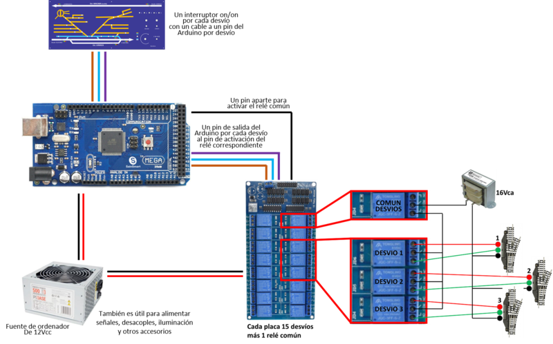

Una vez que reúnas los componentes, para cada desvío tienes un cable amarillo y dos azules. El amarillo va a la toma amarilla del transformador y los azules son los que se conectan cada uno a un relé. El relé lo activa el Arduino por el pin que selecciones. Se activa "por bajo" es decir, que si está HIGH la salida está desconectado y el relé está en la posición inicial, y sólo cuando está LOW se enciende la lucecita y se cambia de posición el conmutador que es el relé (se conecta la conexión central con una de un lado y cuando se activa con la del lado contrario). La de reposo se deja al aire y sólo conectas la lateral al cambio y la central a la conexión marrón (tierra).
Esta activación sólo se hará durante un tiempo corto, pues si mantienes la activación puedes correr el riesgo de cargarte el electroimán del desvío. Yo tengo puesto este pulso en 150 milésimas de segundo, es decir 0,15 segundos. Si el desvío está engrasado debe ser suficiente para cambiarlo de estado.
En cuanto esto último y lo del aceite, uno de los momentos más emocionantes del desarrollo técnico fue ver que desvíos que llevaban unos 40 años en cajas volvían a responder al ponerles un poco de aceite.
En el adjunto hay un programa de prueba de relés con el teclado creo que se puede usar con desvíos, pero pruébalo antes de conectarlo a los desvíos.
Las barreras son servos que se alimentan directamente desde el Arduino, por lo que un cable de 5V y otro de tierra se conectan al mismo. El tercer conector del servo se debe conectar a los pines 0-5, o entre 8-13 son los pines que permiten usar el estándar PWM que es el que necesita el servo. Tienes ejemplo de prueba de servos en el adjunto de mi post anterior.
Añado una foto de la conexión del desvío:
Espero haberme acercado a lo que necesitas.

Buenas tardes Miguel,
Me ha gustado mucho encontrar tu hilo y ver el uso que le has dado al Arduino para manejar los desvíos. Te comento brevemente, llevo con maquetas, interrumpidamente, desde los 15 años. Actualmente tengo 70, y llevo jubilado desde hace 5 años tiempo en el que he retomado la construcción de una maqueta que calculo definitiva. Me planteaba las siguientes condiciones básicas: analógica, tablero de mando esquemático, mínimo cableado, control de desvíos con interruptores on-on, indicador del estado del desvío visual por la palanca del interruptor sin necesidad de leds. La maqueta es escala N con vías Fleischmann sin balasto. Está construida en tres partes (que se fueron creando a medida que disponía de más espacio) cada una de las cuales tiene su propio tablero de mando. Dispone de seis cantones y tres zonas de maniobras independientes, cada uno de ellos con su controlador PWM y su Gaugemaster. Tiene forma de U invertida y está pensada, fundamentalmente, para hacer maniobras mientras circulan trenes en un óvalo exterior que pasa por dos estaciones ocultas de tres vías cada una automatizadas con Arduino. Visto de forma muy somera la situación te cuento lo de los desvíos con Arduino:
El programa del Arduino, de cada módulo, testea en forma ininterrumpida todos los interruptores del tablero de mando, cuando un interruptor cambia de estado posiciona el relé correspondiente a ese desvío en curva o recta (cada desvío tiene asociado un único relé, y luego activa un relé común durante 30 milisegundos que energiza los relés de los desvíos.
Todos los desvíos reciben entonces el impulso, pero éste es tan corto que no afecta las bobinas aunque no tengan fin de carrera. Sólo se moverá el que ha cambiado de estado, no volverán a recibir ningún impulso hasta que otro desvío cambie de estado.
El relé común proporciona 16Vca desde un transformador externo que es lo suficientemente potente para mover los espadines con seguridad y, al mismo tiempo, no ser dañino para las bobinas.
Los interruptores tienen un cable común (+5Vcc) a todos y otro único al Arduino, por lo que sólo hay un pin por desvío para detectar el interruptor y otro pin por desvío para manejar el relé, mínimo cableado.
El Arduino es un Arduino Mega 256 y la placa de relés es de 16 relés alimentada a 12 Vcc. Con dos de estas placas y un Arduino manejo en uno de los módulos 21 desvíos.
Adicionalmente el Arduino, basado en la posición de algunos desvíos, controla las señales.
Me permito adjuntar un esquema de lo dicho que seguro será más claro que mi descripción. Sólo intento compartir otra solución basada en el extraordinario mundo de posibilidades que da el Arduino.
En otro orden de cosas, he tenido los mismos problemas con los sensores IR. Tampoco me han gustado los sensores Reed o Hall que obligan a poner imanes en las máquinas. Actualmente estoy probando con muy buen éxito unos mini sensores laser de los que ya te comentaré en otro post, éste se está haciendo muy largo.

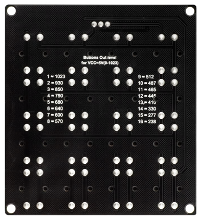

Muchísimas gracias, Jumacaba, por tu aportación. Los autodidactas solemos encontrar una solución, pero está claro que no siempre es la mejor! Tiene que estar muy chulo ese cuadro de mandos con esquema físico de los desvíos y con sus interruptores indicando la dirección deseada en el desvío, y lo del relé único que alimenta los desvíos, todo un invento. Se podría pensar en añadir unos LED's indicadores en paralelo a la entrada de los relés, pues en las placas van con optoacopladores y consumen relativamente poco, si van alimentadas por otra fuente; se podría probar con unos LED acompañados en serie con una resistencia relativamente alta (10k quizás?) que evite consumos altos y asegure que el optoacoplador se va a excitar.
Otra cosa que me sorprende es el poquísimo tiempo que tienen de respuesta los desvíos: en mi software, fui probando y tras estar un tiempo en 200 milésimas, probé a ponerlos con 100 milésimas, y me pareció que algunos desvíos más viejos y "perezosos" no terminaban de colocarse en posición, por lo que puse ese parámetro en 150 milésimas, pero con lo que cuentas me han dado ganas de probar tiempos menores, pues lo tengo parametrizado en software, es decir, sólo lo tengo que cambiar en la asignación de variables al inicio, y se aplica en todo el programa.
En cuanto a las conexiones necesarias en mi montaje, debo decir que el teclado de 4x4 lleva ocho conectores al Arduino, eso sí, con códigos de dos teclas permite 256 órdenes y si se usase con tres teclas sería de 16³ = 4096 órdenes; y la conexión entre los dos Arduinos, que es manifiestamente mejorable, ahora mismo se hace por bus paralelo en bruto, es decir, me consume otros cuatro pines (15 posibles órdenes). Si viese que iba a necesitar más de 7 pines (es más o menos lo que me queda libre en el primero) se podría implementar una comunicación en serie, más compleja de programar, pero que sólo necesitaría dos pines como máximo, eso sí, de los específicos RX-TX:
https://iotguider.in/arduino/serial-communication-between-two-arduino-boards/
Otra cosa que me ha interesado mucho es lo de la existencia de teclados con conexiones más "económicas" en pines, lo cual me habría venido muy bien. Si algún día me animo a implementar cambios en eso, lo buscaré.

Hola Miguel
Muchas gracias por tus comentarios, yo también soy autodidacta en Arduino y le veo un enorme potencial en nuestro hobby pero actualmente estoy en pañales.
Me interesó este párrafo en el que hablas de las conexiones entre Arduinos. Efectivamente la solución óptima es la comunicación serial, pero he visto una posibilidad muy interesante con un sólo pin. El teclado de tres cables que te comentaba aplica esta solución. Tiene dos para su alimentación y sólo uno para trasmitir cual botón se pulsó. El truco es que tiene una resistencia diferente en cada botón lo que hace posible saber cual es sólo con una cascada de comparaciones con el valor recibido. Te dejo la imagen posterior del teclado en que muestra los posibles 16 valores para sabeer cual botón es.
Creo que siguiendo la misma idea y aprovechando los pines PWM se podría hacer una comunicación entre Arduinos muy sencilla y muy económica en pines. Yo personalmente aún no la he probado, pero está en cola de espera de mis proyectos. Primero tengo previsto probar una pantalla táctil para dar órdenes a la estación oculta.
